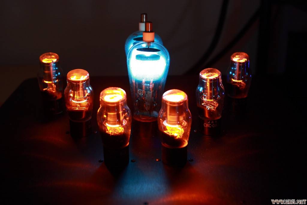

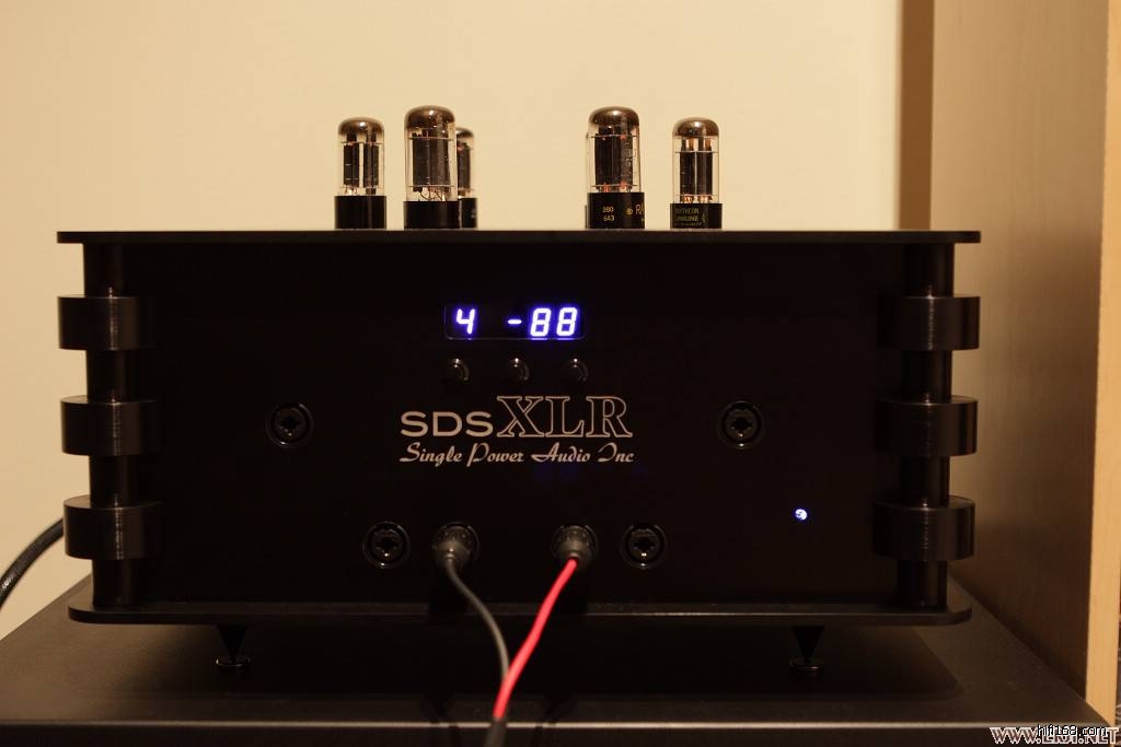

眼神好的帮看看,或是猜猜也可以(耳放界的老大,不知用的是什么极品?)
jpg(2009/2/2 3:29:14 上传)
7642#
最后这幅发红管是分体电源部分,居然比推力部分还多管
jpg(2009/2/2 3:48:34 上传)
最后编辑nnrszgj 最后编辑于 2009-02-02 03:48:33
