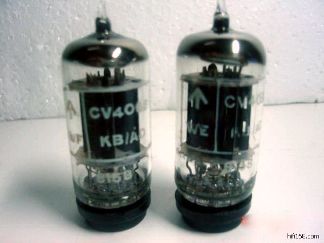

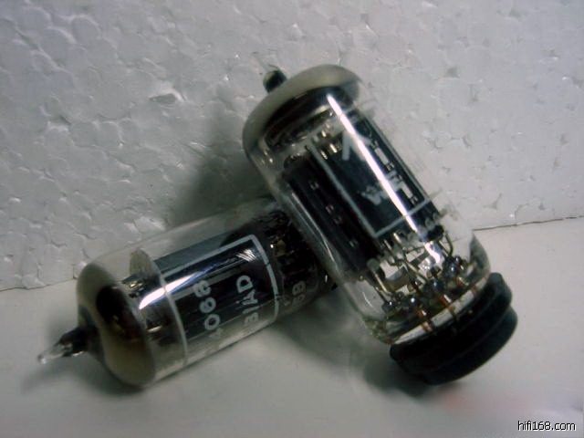

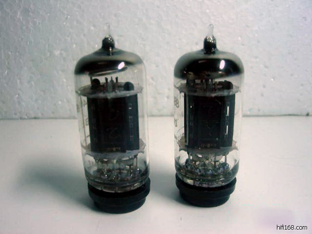

请帮忙看看这对12AT7的情况,是否比67年汉堡厂金脚的富豪素质高~

这种T7是80年代产品,素质远不及60年代Valvo金脚ecc81.

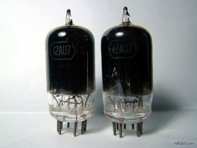

多谢!
想把雷神5814换下,找到一对TUNG-SOL的石墨屏U7,如何?

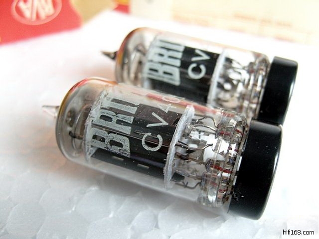

还有两对宝马的12AU7/4608

TUNG-SOL 的这种喷墨屏的U7属于美国最好的U7之一,如果和50年代早期Raytheon黑屏方环5814比,声音应各有千秋.

如果是Brimar的12au7,下面三种声音出色:
Brimar灰长屏方环
Brimar黑长屏方环
Brimar长屏黄T标

我帖的图这两对都是圆环啊,那是声音一般了?

Brimar 类似12au7的型号结构特别多,你图上的两种是CV4068 并不完全等于12au7
CV4068的灯丝电流要求是12au7的一倍, 直接替换12au7可能会影响CV4068的灯丝寿命,而且并不是所有机器都可直接替换的.
Brimar 的CV4068我没有听过,不过灯丝供电不足会影响降低高频的量感,声音显得雄厚.而且价格有被抄高的嫌疑.
如果你的机器能用CV4068的,试试E80CC(Tungsram,Valvo,Philips),灯丝电流比12au7也大一倍,声音也不会另你失望了.
