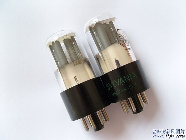

Sylvania的6SL7
今天开机5分钟后,呯一声,进屋一看,一阵轻烟。关机,拆开一看,阴极的退耦电解爆了。是Philips的100V150U蓝壳,没有合适的,只好找了个Rubycon的250V330U换上了。还好其他的都没坏。300B下部温度挺高的,可能电解干了,机器是二手的,估计用了十年了。
担心有问题,换了原来的SG的6N9P和桂光的4300B煲一会儿,这时突然感到音乐没有生气。Sylvania的6SL7管子换上有一周了,这时才感觉到好。

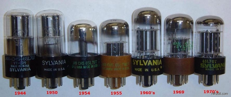

我的Sylvania是Ericfdai推荐的,是全新的。
我在Tubeworld上查了,没Mullard和Brimar的声音好,但是在美制管中是很好的(Sylvania的40年更好,不过很难找)。贴张Tubeworld上的图。
Ericfdai告知我的管是51年的,我比较了和图中的的50年结构一样,只是绿字和白字的区别。应该比CHROME TOP后期的要好些。6SL7也是常用胆,我用过SG的6N9P和南京6H9C(59年的铁座),说实在的声音没法比。向大家推荐Sylvania的50年的,价格不贵。不过网上CHROME TOP多些,两者价格差别不大。我也想上Mullard的,不过价格实在是不能承受。
以上是我的学习心得,还请Ericfdai指正。

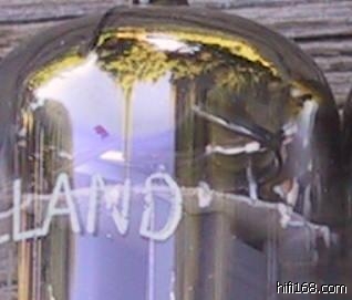

Cross Bar D Getter和D Getter
Dear Eric:
Amperex的12AU7的Cross Bar D Getter和D Getter都是非常好的吗?Cross Bar D Getter好象有人翻译成加强D环。请问是否比普通的D环更好些?
Cross Bar D Getter
D Getter
