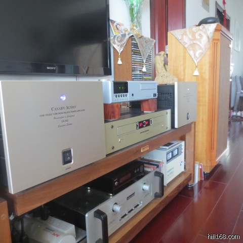

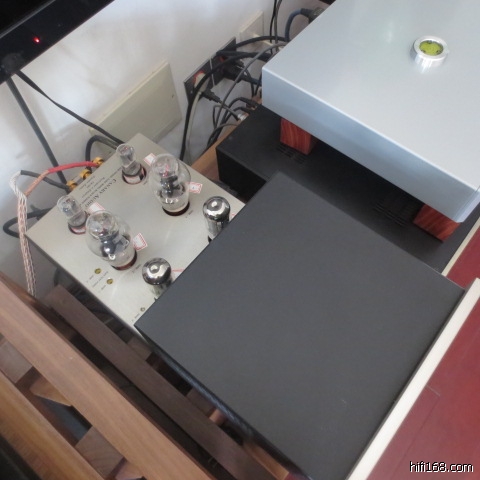

我的金丝雀300B后级换了全新的贵族之声复刻we300B管子,别的都正常,变压器出现了嗡嗡声,虽然很低但可闻,有点让人难受, 音箱出来的交流声也变大了些(但这个距离稍远点就听不到了,可以忽略),是哪里有问题?这里高手多,请一定指教,我真的不知该怎么办了。

J兄好,惭愧,分不清楚,是哪个变压器,没换新的复刻WE300B 之前,是正常的。

是这样的,原来用的的确是每边5U4G一对、6sn7一对、不知名300b一对,我在没有动300b的情况下,用WE274B替换了5u4g后一切正常,听了好几天。这期间一直在忙着学习如何调偏压,学会了调偏压后,便将既有300b用复刻WE300B替换,于是就出现了变压器的哼声,音箱发出的交流声也变大了。
13416#
换回原管试一试。如果设有交流声,是新管问题。
13417#
回DU-DU兄,原管没有牛叫也没交流声,一切都很正常。

看了你的图片,Canary用一个大罩子,分不出是电牛还是输出牛。
如果是电牛,那是管子灯丝电流太大了。但是300B的灯丝电流都是一样的。
如果是输出牛,我不太肯定。按理说管子配对问题不大,因为你既然已经调整偏压了,那推挽两臂的电流是调整到一致了。
如果确定是管的问题,你可以联系管的卖家,应该可以更换。
