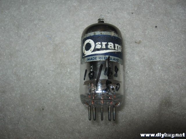

马兄:看看这二个的成交价吧?炒到什么程度啊!比照一下,这个2900如果不是他写错,现在应该算漏了。有感而发罢了。与2900比,如果以声论价,不知马兄如何感想。
http://www.ebay.com/itm/OSRAM-B309-ECC81-VALVES-SQ-G-TESTED-TUBE-BRITISH-MADE-/110970458396?pt=UK_Sound_Vision_Valves_Vacuum_Tubes&hash=item19d65ad11c
http://www.ebay.com/itm/B309-GEC-MARCONI-BLACK-PLATE-DATE-CODE-MB-9-AVO-TESTED-GOOD-VALVES-TUBES-/261120042829?pt=UK_Collectables_RadioTelevision_Telephony_SM&hash=item3ccbf7a74d

原来那个是70年代的,厂家不明,应该是GEC原厂的2900。
后面第一个Osram的B309是56年宝马代工的。
后面第二个Marconi的B309是57年的,照片不够清晰,我猜也是宝马代工的。我手上没有样品对比,不能完全肯定。

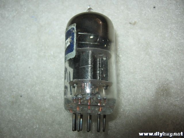

我几年前几乎把所有顶级和一流的ECC81类的管子都听过对比了,GEC/Marconi/Osram系列的一种是B309/B152,另外就是2900。
2900是三大81皇牌之一,我听的是50S的,的确是GEC的音色和韵味,缺点是厚,粘,解析很差。个人认为是不合格的管子,顶级和一流都算不上。事实上,我不认为2900可以代替ECC81。
B309/B152,我听的都是宝马和大盾代工的(也许有原厂,不过我没有看到),那个被我极力推荐53年大盾斜方B152我现在还是认为是最佳,各方面都无可挑剔。其实无孔屏的方环,就是顶极了。50后期的有孔屏素质下降很厉害,过于松散和臃肿。
宝马的就乱了,结构太多,我听过50年代的有4种,整体素质比同期大盾代工的差,主要是不如大盾代工的松化,解析和分析力不够,延伸不够好,频宽不够,无论是独奏,室内还是交响,轮廓,线条,清晰度都明显差,不过仍然是一流的级别。
所以2900即便是50年代的,如果是代用ECC81,我不建议,不是价格的问题,而是是否可以代用的问题。
后面宝马代工的管,以声论价,300元合理,如果很喜欢500元一个也是可以考虑的。
81的情况远比82/83/88f复杂,网上对ECC81类的评论,我认为值得探讨的地方很多。另外,老C的4个50年代NOS的2900是5000元买来的。呵呵,我其实发表个人的看法,希望对大家有些帮助。
另外对于多数的朋友,我推荐荷兰56年D环,汉堡56年斜D环TK码,大盾无孔屏方环。二手测值90%以上,合理价格,也就600元一对(现在可能会贵些)相对是比较常见,便宜,又是一流的。
