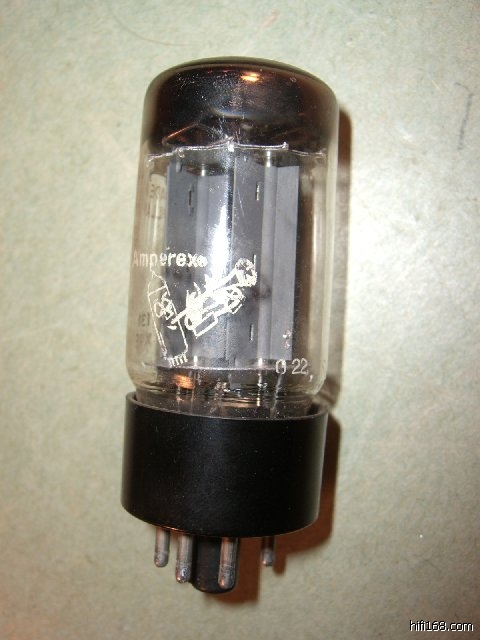

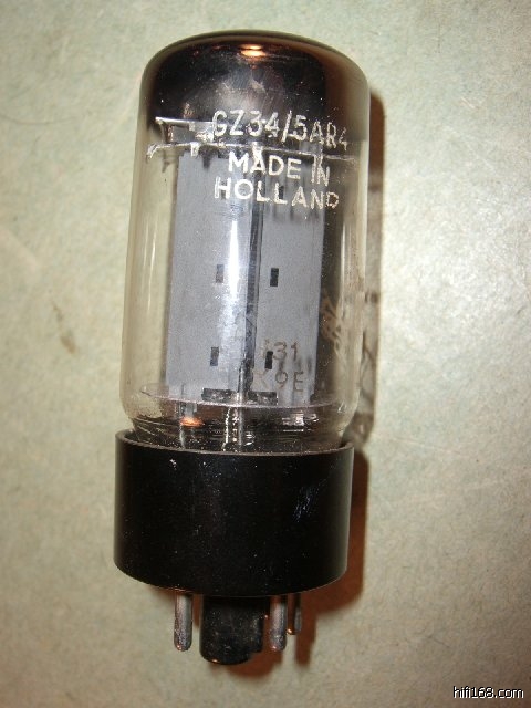

上次支吹喇叭GZ34投輸了, 賣家說有另一支一樣, 沒有測值, 開價HK$800連運費, 不知外觀如何? 值得要下嗎?
jpg(2011/10/9 22:53:00 上传)
12922#
塑料座的59年X厂的GZ34,我以前买过一对NOS,用了500小时左右,外观和这个差不多。测值下降了1-2%。估计这个应该还可以。价格也还可以,你自己拿注意。
如果是我,还是不建议拿,外观和测值好的荷兰塑料座DD环不难找的。毕竟是800元,万一测值不好,就是垃圾了。不急,慢慢来。
另外我是推荐你上NOS的铁座,我对比过,铁座的寿命明显好过塑料座,虽然网上说几万小时太夸张了。我买的真正NOS没有使用过的57年一对,使用了2000小时的,测值下降1%也不到,也没有任何黑痕。我估计寿命是塑料座的2-3倍。所以就是同样价格买更好声的管了。铁座的声音比塑料座好出很多。
铁座的GZ34无论在国内还是国外,这几年来,价格一直非常坚挺,并且稳步上涨,4年来Ebay上,我就看见一个漏,一个NOS的铁座1000多成交的,原因是本地交易。这说明和我有同样想法的胆友应该不少。
这几年来,我就刚开始买过5个塑料座(3个大盾,2个荷兰),后面陆续总共买了20多个铁座GZ34了。我是实话实说。

原帖由 ahwaiman 于 2011-10-9 23:33:00 发表
http://www.ebay.com.hk/itm/GZ34- ... hash=item45fda5dca3
鐵座價格真是不便宜, 唯有慢慢再找^^
链接里的,下部玻璃有黑痕了。下面的图片是NOS的。下面的玻璃要一丝黑痕也没有。如果用了几百小时,会有很淡的黑痕,照片很难拍出,要实物仔细看才行。至于粉字就难讲,一是很容易掉,二是GZ34的管形小,玻璃温度非常高,可能几个小时就会把粉字的颜色变得泛黄。

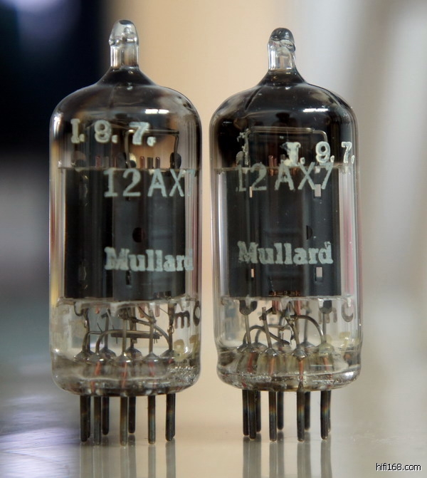

朋友两年前帮我从Ebay上收的一对大盾的长屏方环12AX7,正面只有12AX7和Mullard字样,背面有Made in Great Britain,但没有大盾的标志,不知哪位可以帮忙看看是啥缘故?
