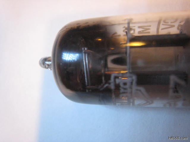

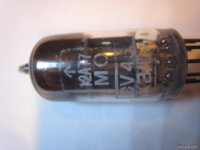

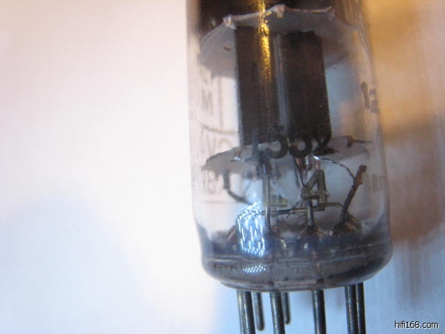

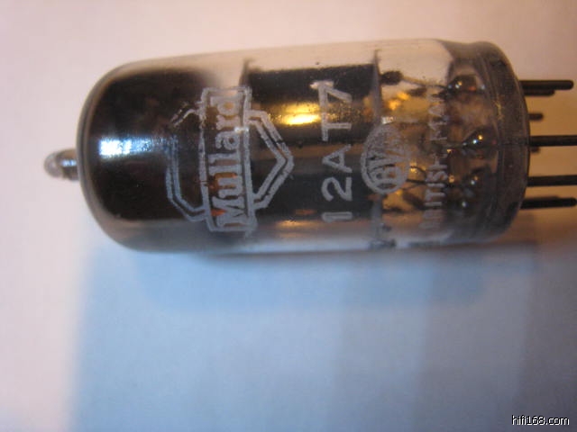

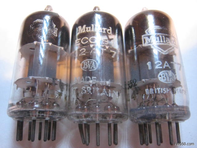

我两个都是1552 F4,一个是方环,双杠的弯曲方向和普通大盾的相反。另外一个是斜方。管在乡骑那,要他拍照了。
“先上为敬”
jpg(2010/10/27 20:25:39 上传)

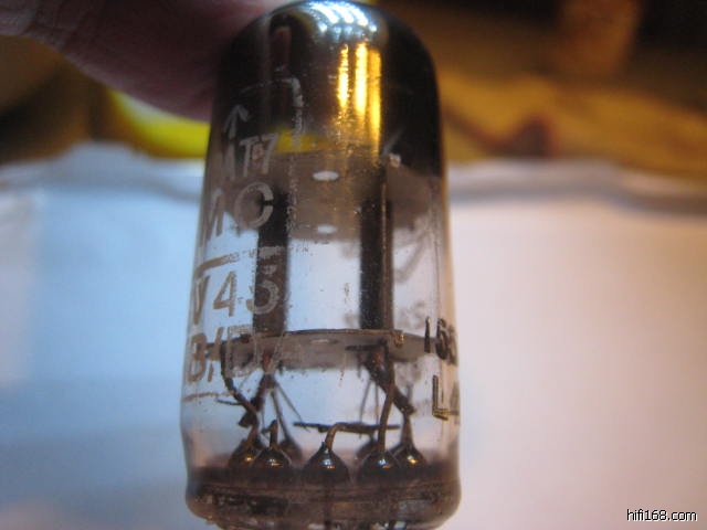

L4和MO的确是有不一样得地方。我以前看见过有些管,也有这样得问题。暗码是生产厂商酸蚀刻的。CV是后面检测后再打上的,有时连工厂码都不同。
这管是L4,麻烦乡骑兄比对一下。

这T7的结构和我手上R6,R7的T7结构一样的,声音也一样.因我有B5MWT309,故,可以排除是B厂的管.
但还有个R6焊屏的T7,我不明白R厂后期还生产焊屏.
