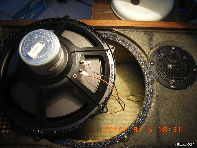

今天总算是把大力宝A25给检修完毕。其实没大毛病,几个线头焊接不牢固,我把烙铁温度调高,重新加助焊剂和焊锡就OK了。就是箱子里的玻璃纤维棉,搞得两个手和手臂痒的狠。施工时我带口罩的。
我放在房间里开声,杂声果然没有了,箱子的素质非常好,我随便摆放,用LEAK TL50推,Seas10寸钴磁果真厉害,而且舞台感是比斯大林好,声音比斯大林开扬,可能是钴磁的原因,其他各方面都不错。延伸比斯大林稍差,高
这箱是Dynaco的初创产品,当时就是突出性价比,料和制作都一般,但是借助设计和Seas的两个单元,取得了很好的效果。这个箱Ebay上的价格不高,但是运费和关税很高。国内价格也是不高,声音我感觉比现在数千元的英国箱要好太多。不过这些古董一定要有修理的心里准备。国外还有朋友重新改造,主要就是看重了4个Seas的单元,尤其那对10寸钴磁。

ma兄过奖了,在下只是帮您找到音箱的技术图纸而已。能把它修复好,靠的是您的知识与智慧,祝贺您了!

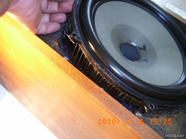

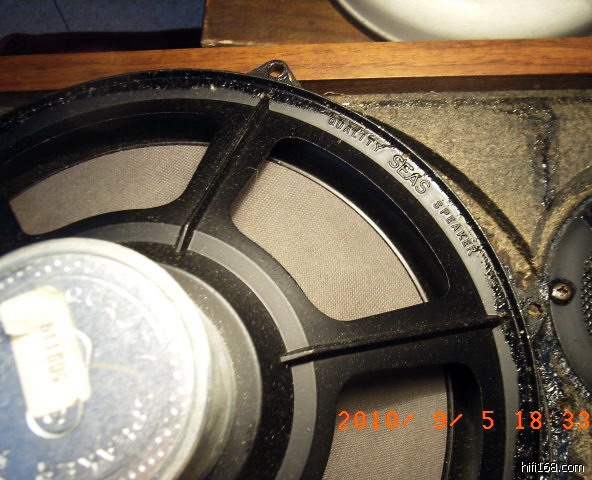

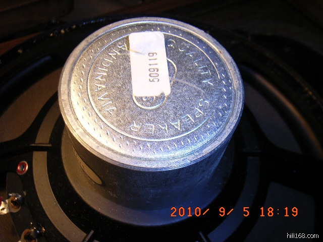

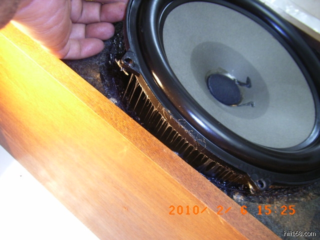

这箱子之所以好声,除了采用当年最好的SEAS全钢磁铸铝盆架喇叭单元以外,我想那个“阻尼密封胶”也是功不可没。查阅资料得知:它是以高弹性体橡胶为基料,选用优质高分子材料配以环保型助剂,通过先进工艺加工制成的一种终生不固化的自粘型阻尼密封胶。对各种材质表面都有极强的粘结力,同时具有优良的耐候性、耐老化性及防水性,对被粘物表面起到密封、减震、保护作用。该产品完全不含溶剂,所以不收缩、不会散发有毒气体。因其终生不固化,故对被粘物表面热胀冷缩和机械形变有极佳的追随性,可以对各种材质设备的振动部位起到振动保护作用,减轻或者断绝共振的产生。适用范围非常广泛… ….使用于发烧音箱,可使音质更加纯净这可能是箱子好声的又一秘诀!我见过的好像还有美国西湖6.75的箱子也涂有这种阻尼密封胶。
上几张图鉴赏一下。那个粘糊糊的东西就是阻尼密封胶,安装喇叭的地方都涂有,外观看上去湿漉漉的,但是又不湿手,也不沾手,闻之无味。想拆卸喇叭,愣是看了将近2个小时不知从何下手,费了很久的功夫才把喇叭单元给卸了下来。

罗锅兄过奖,俺其实没花多少精力在修复上。只是检测了一番。
那个箱后来翻新过了,不过这对结构和你的图片中有些小区别。
这个箱,和我的斯大林相比,我感觉分频器还是吝啬了些,有些频段还是有些小问题,中频有些突出,低频解析,高频的细致程度稍欠。另外就是需要很强的推力。
不过这箱整体的感觉的确很好,尤其是古董的钴磁喇叭那种开扬,自然(我倒是通透一般)的声音非常吸引人。现在很多数千元的新制箱子,我几乎没有兴趣听下去。Seas现在的新出的东西也是和原来初创时的风格越来越远。难道是我年纪大了,赶不上潮流了。
