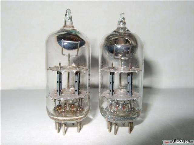

10874#
洛伦兹也会有铁片的D正是太少见了~~我认为这个比方环还早!~~~恭喜DF老大
最后编辑nnrszgj 最后编辑于 2010-05-12 19:00:44
10875#
所以我说虽然没有见过洛伦兹的82和83,但洛伦兹83或是82出现绝对认得出~~~
这周错过正宗洛伦兹已经是第2次了~~
10876#
原帖由 nnrszgj 于 2010-5-12 18:54:00 发表
[img]http://www.sanyue.net/bb......
图2那一对很眼熟啊,好像最近在哪见过。

10877#
也是老大的图啊~~~
10878#
老大都不来解答我自己来~~ 这管是英国TUNGSRAM代工,应该不是后期的匈牙利
还有上次有人问我顺带回答了:
Lorenz 洛仑兹是西德选管工作。后更名为标准电气洛仑兹公司。洛仑兹公司拥有自己的生产线,生产了包括ECC81,ECC82,ECC83等在内的大量电子管产品,声音具有德国电子管的特点,严谨,精确,后期产品为东德代工生产。
最后真的很佩服DF老大!真的什么管都有啊,这么偏门的管也是老大的图!
