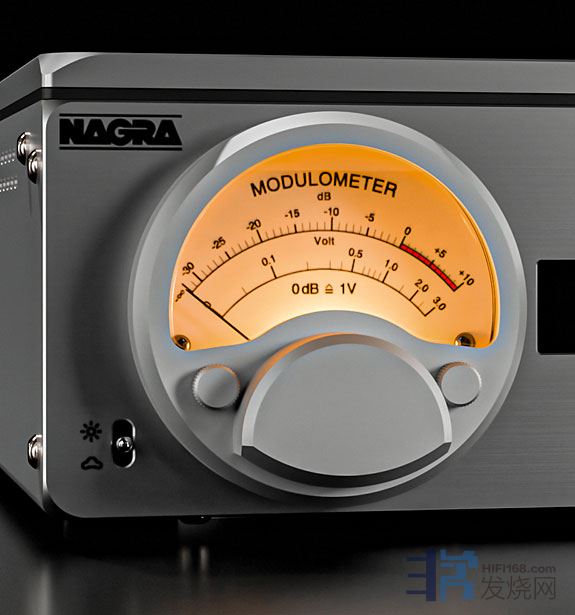

Modulometer

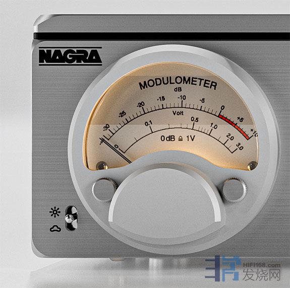

我十分欣赏 Nagra 的设计思路,旗下多款器材(包括这款 Preamp II S)都在外观与质感上致敬品牌经典开盘磁带录音机。举个例子,机身前面板搭载的 Nagra 专属模块化电平表Modulometer,能够实时显示左右声道的音频电平。
Nagra 专属音频模块化电平表Modulometer不单造型独树一帜,实用性能同样出众:表头指针响应信号变化十分灵敏,便于实时监看音频电平。表盘刻度标识清晰,用户可以轻易察觉左右声道间细微的音量差值,调试设备时精准设定电平参数。虽说我日常聆听时不会时刻盯着这块仪表,但在装机调试与故障排查阶段它用处极大。借助电平表,我能确认双声道均正常接入信号、整机工作状态无误。不少时候线材接触不良、信号衰减这类问题都能通过它快速定位,进而及时处理。除此之外,这块仪表的外观质感更是赏心悦目。

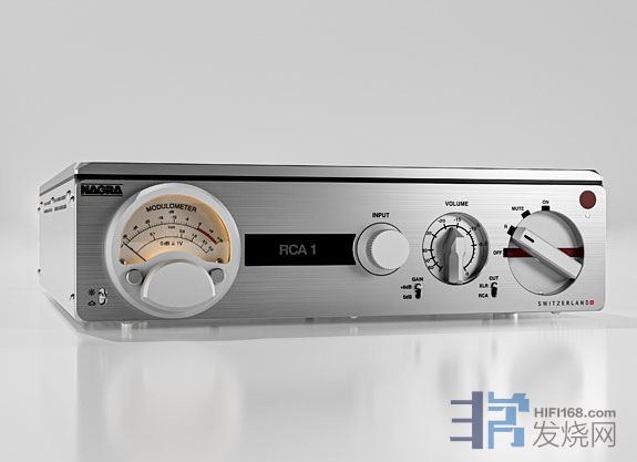

不少高端音响品牌和我的选购理念不谋而合,Nagra 的新款器材尤其深得我心。品牌将Series II系列产品的设计核心定为:在严控机身体积的前提下优先保障音质表现。我认同音质永远是第一重要,即便为此不得不加大器材体积也无可厚非。但 Preamp II-S 仅 11 英寸的机身宽度,更契合当下家居环境,势必收获众多玩家青睐。
Nagra 同样十分注重整机避震调校。前级功放铝制顶盖下方加装酚醛树脂阻尼层,既能提升机身结构强度,还兼具耐热、绝缘与耐化学腐蚀等多重特性。

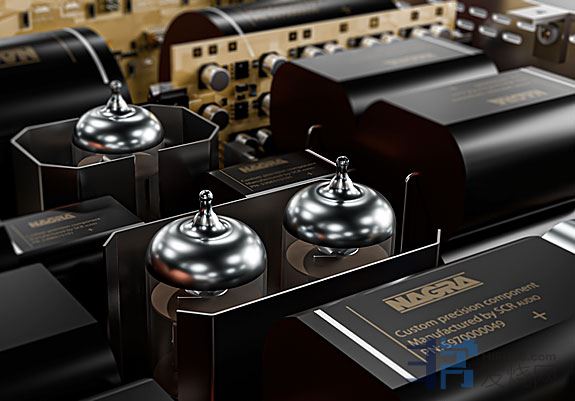

Nagra Preamp II S 音频放大电路采用电子管架构。线路放大级搭载两只 12AX7(ECC83)胆管,负责接收输入讯号并做电压放大;另配一枚 12AT7(ECC82)电子管担任缓冲,保障声音通透度。Nagra 表示该机选用新一代耐用型电子管,底噪控制更为优异。原厂标称,这批升级胆管带来的听感表现:音色干净通透、声场层次分明、高频舒展空灵。
(39.42 K)
2026/6/4 11:11:33
对于热衷更换电子管的玩家而言,更换不同品牌、不同版本胆管,便可微调器材音色走向,同时保留干净利落、精准度出色的音乐底子。

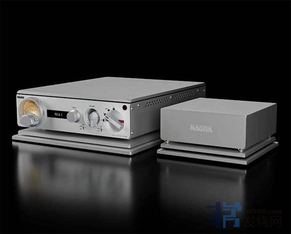

外置电源让 Nagra Preamp II S 的整机表现大幅提升。我过往在《Enjoy The Music》的多篇评测里反复提及,电源是音响器材里至关重要的一环。本机搭配分体外置电源,能有效隔绝家用交流电带来的电气干扰、压低整机底噪。出厂标配 Nagra Compact PSU 电源,输出电流纯净、供电稳定。倘若用家已有 Nagra 原厂电源(MPS 或 Classic PSU),选购 Preamp II S 时可单买主机不带电源;该机沿用品牌涉足高端音响以来统一采用的 LEMO 插头,新旧电源通用。

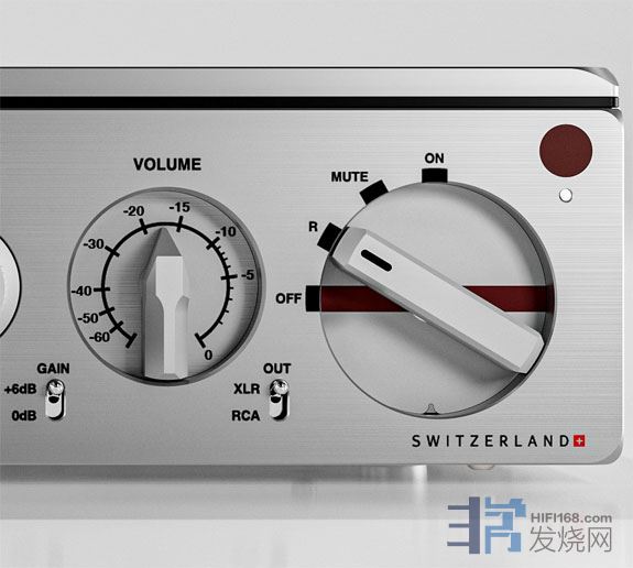

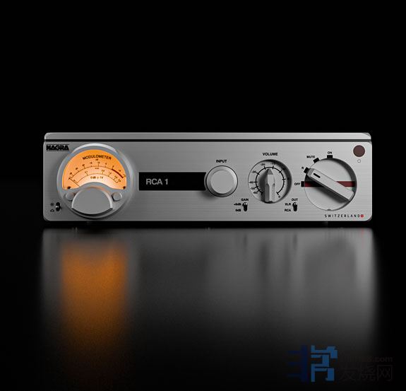

Nagra Preamp II S 前面板设有两枚关键拨杆开关。机身右下侧旋钮负责输出电平切换:切至 0dB 档位时,前级不做额外增益放大,工作形态近似无源前级;但整机依旧维持有源电路架构,拥有高阻抗输入、超低阻抗输出特性,足以适配驱动任意后级功放。另一档位提供 + 6dB 增益,本次评测绝大部分试听我都选用该档位。另一枚开关用来切换机身背板的 RCA 单端输出与 XLR 平衡输出。
