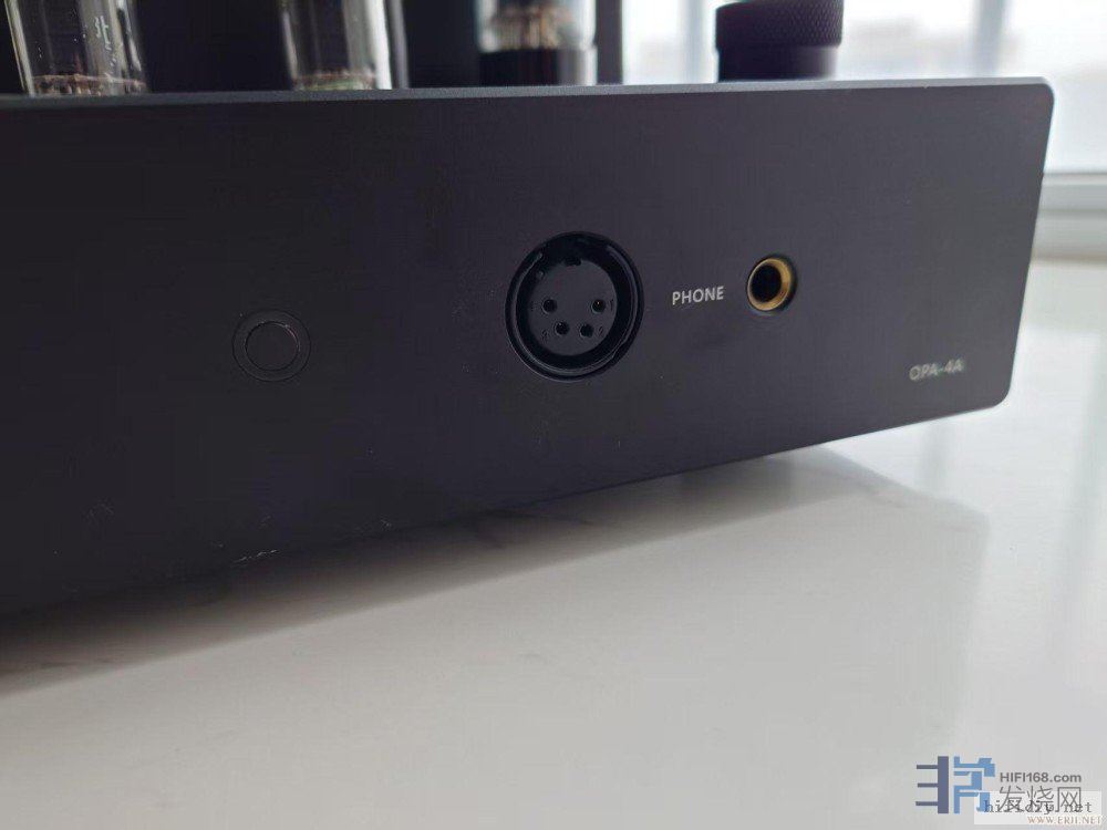

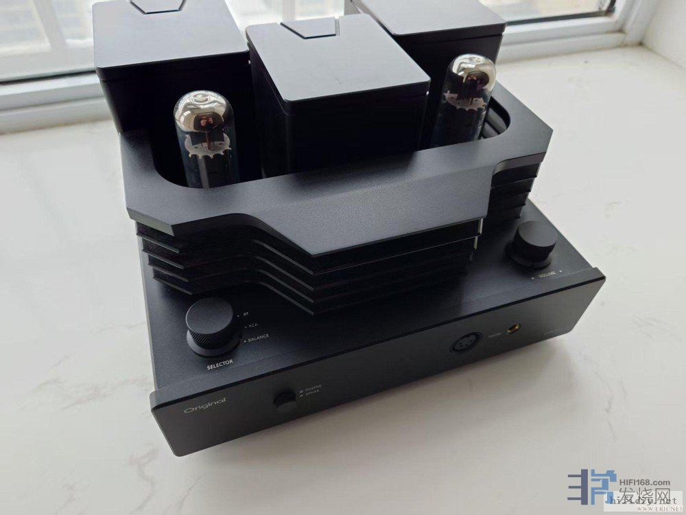

品牌:原创original类别:耳放功放一体机
成色:几乎全新
非质量缺陷:推高敏高阻耳机会有底噪
价格:2300,不带胆空机1600

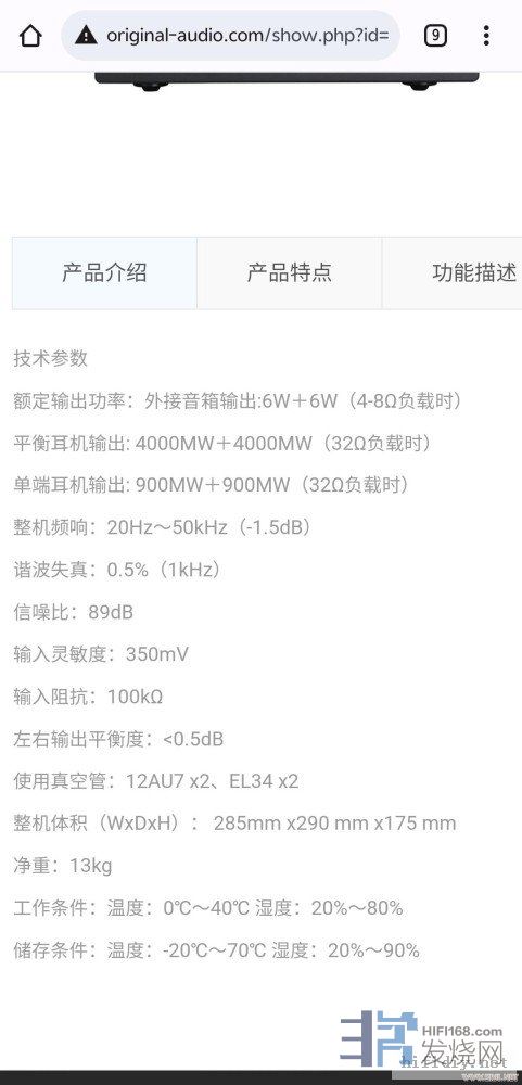

功能:635,四芯平衡耳放口;功放输出口
输入类型:蓝牙,同轴,平衡

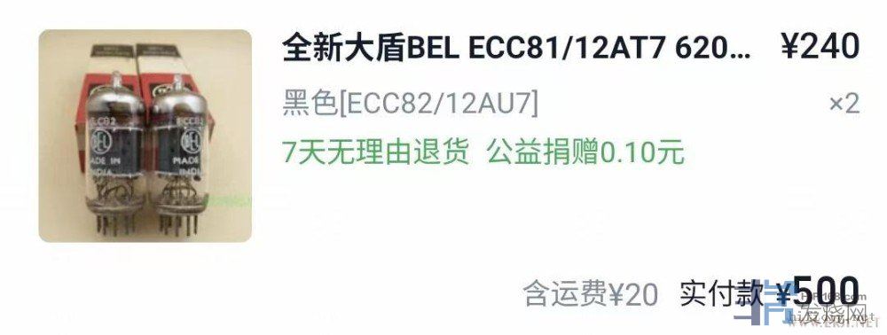

胆机推高敏耳机会有底噪,这跟管子精度也有关系,换现代高精度管子可以做到将底噪降低甚至消除。我这四个管子精度不高,主要奔着味道去的,换金狮管会更暖更好听,换捷克JJ管可以消除底噪(不喜捷克jj)。

很明显这台胆机一体机还是偏向了推箱子,要求无底噪或者可闻不管紧要的底噪,最起码灵敏度越低越好,在102db以下,阻抗维持在最普通级32欧及以下;若要推300欧大耳机,根据推出的结论,灵敏度至少在92db左右且更换高精度管子才行。总体而言,胆机播放效果毋庸置疑,底噪的规律也已得出,剩下的就是看个人了。

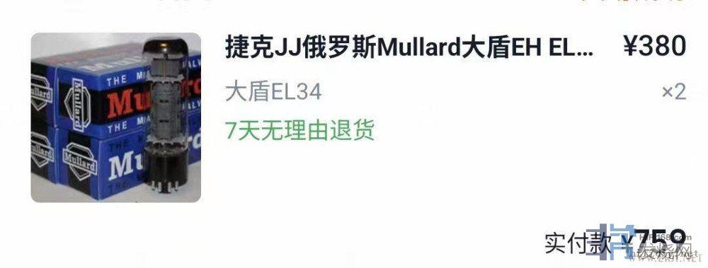

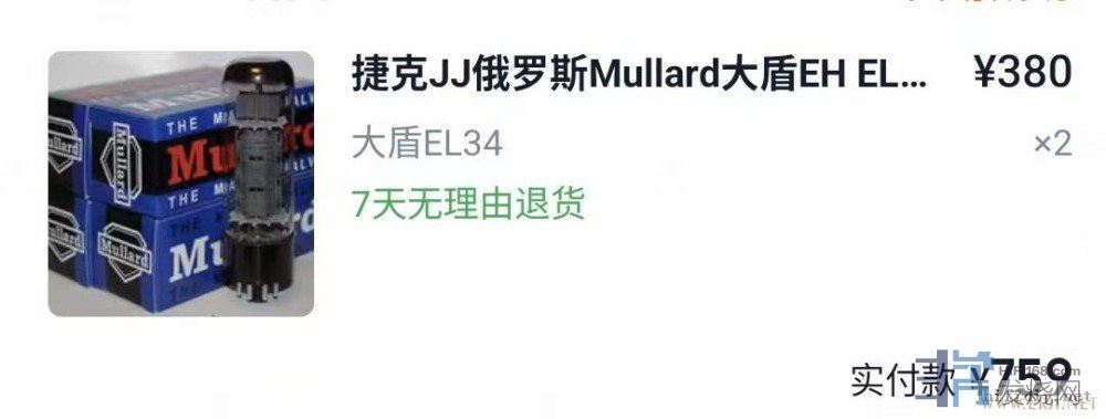

胆机原厂管我扔了,太甜太腻太暖太糊,糖水管子,接任意设备听童丽听邓丽君都能听到裤子一湿,不是说不好,是我觉得太极端了,声场小又黏腻。原厂管子不贵,四个100以内拿下全新。我换的管子既保证了解析度有保证了一定的宽松度,温暖度,结像边缘柔润,不像jj两头翘过于犀利了,既可听稍大一点的古典大编制又能听流行人声。
