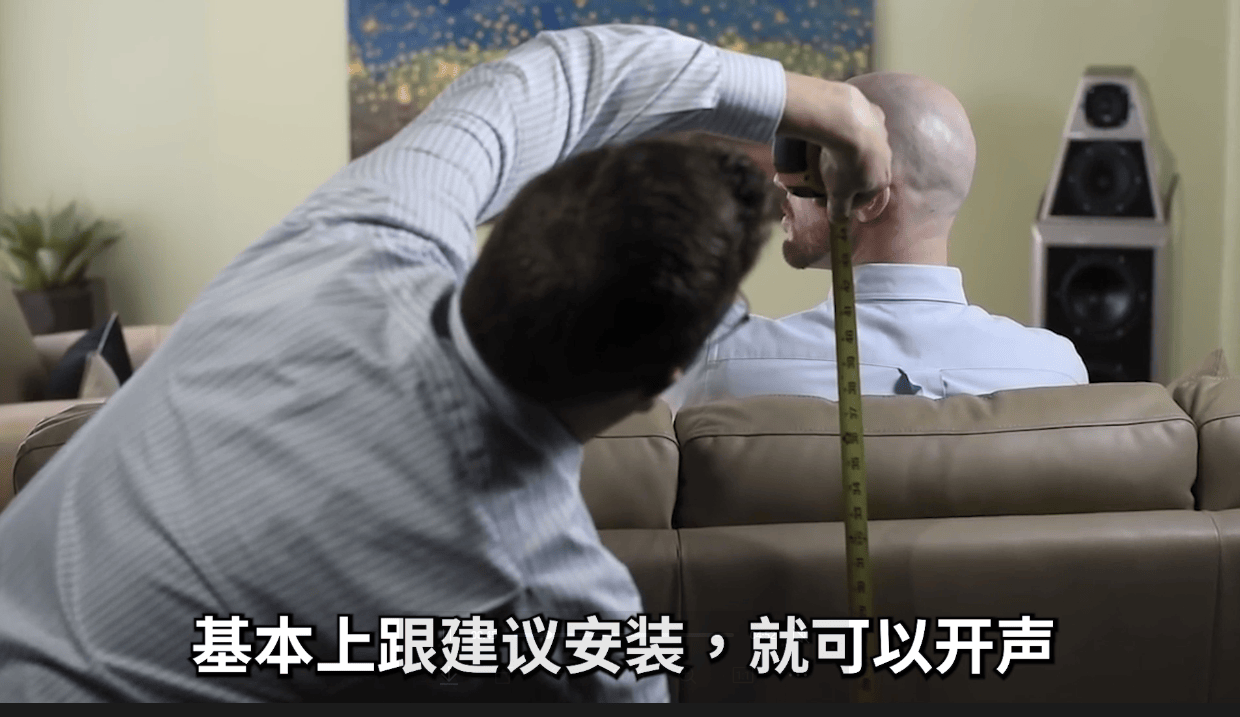

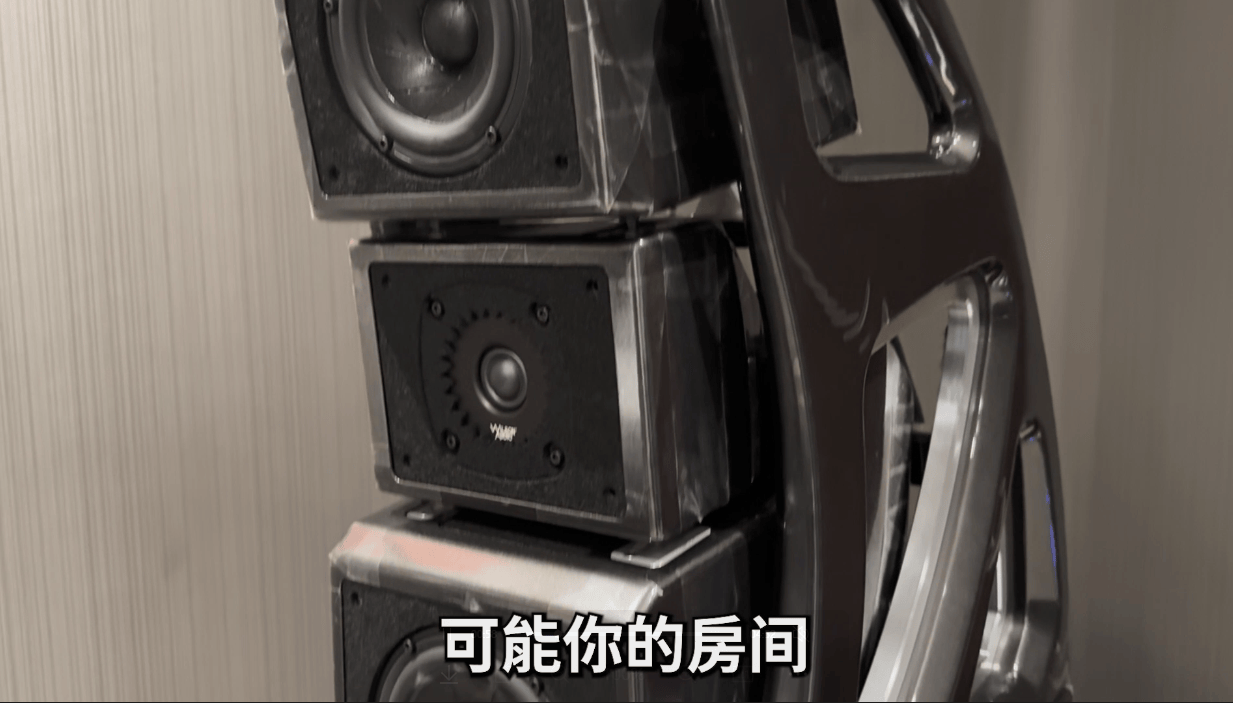

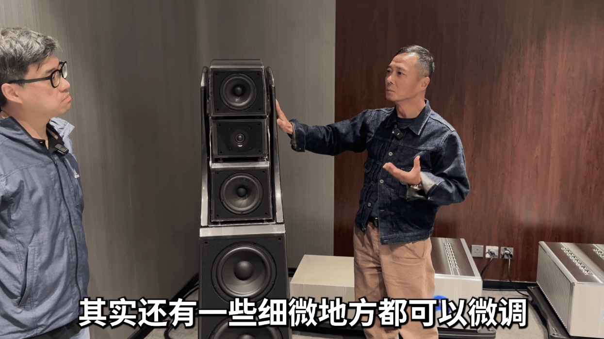

耀哥:都可说是易于安装的,厂家配有用户说明书。有一个设置,对于这三个单元模块,鉴于应用者耳朵的聆听高度以及与音箱的距离,工厂有一套推荐的安装系统,基本上按照推荐安装,就可以出声。至于聆听感受如何,实际上还有一些细微之处可以微调。其中,播放音乐后发现,可能你的房间要么吸音过多,要么声音反射过多,有没有办法调整呢?除了器材线材之外,音箱也可以微调,如果你能参照用户说明书上的表格。

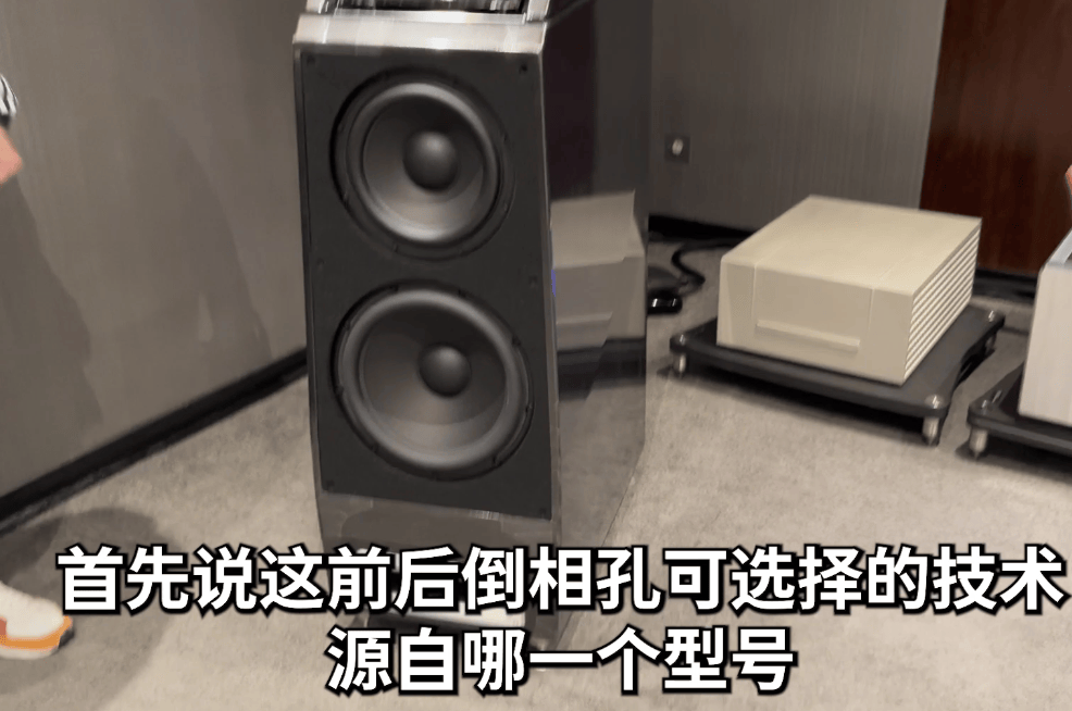

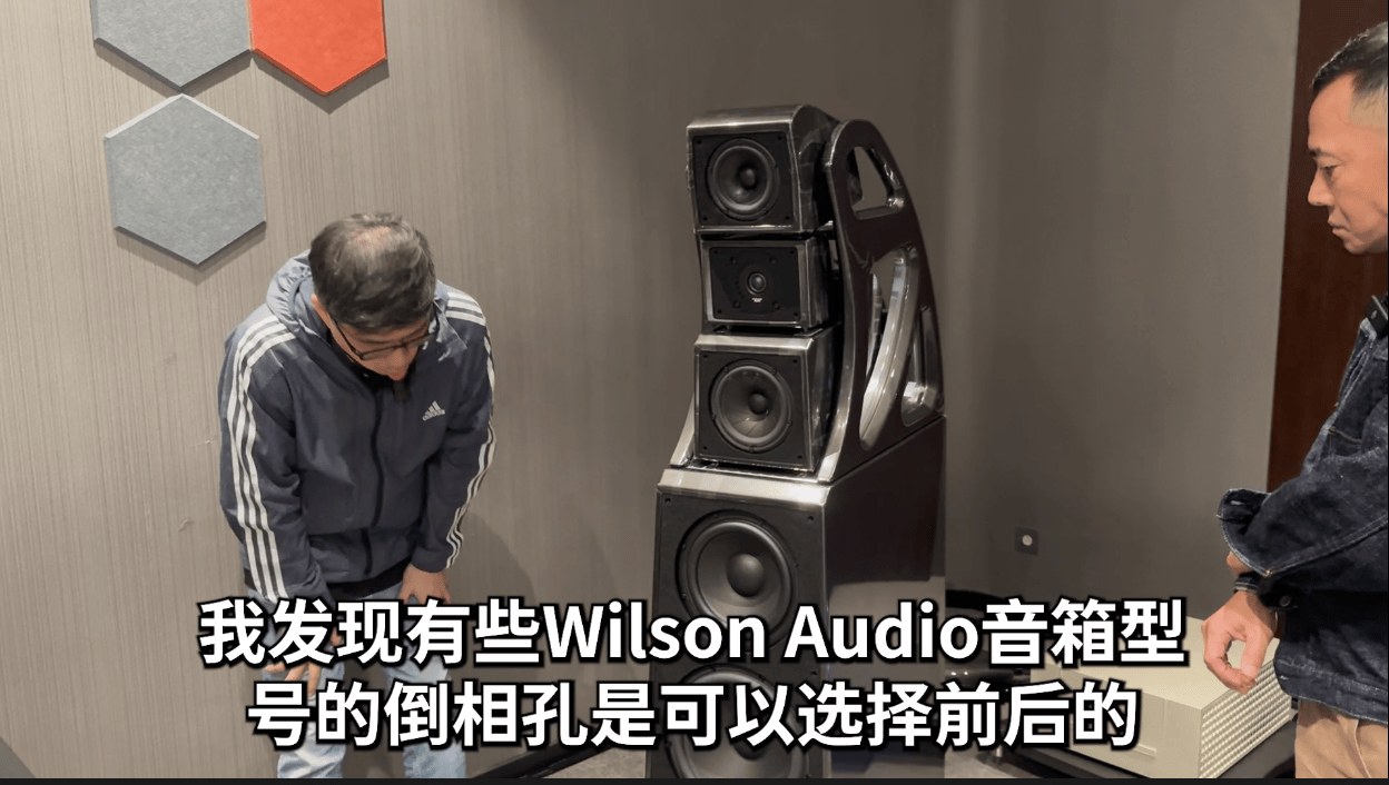

假设高音单元模块的设定是6档,你可以尝试调高一档看看效果,高音会稍有延迟,感觉就会不同,这是一种根据个人喜好的微调技术,当然,不能偏差太大。不能完全凭自己的耳朵去判断,然后去移动三个单元模块,这样做是不可能的,一定要遵循指引,基本上是按照工厂的指引,再结合自己房间的环境,可能调高一级或者调低一级。这是在可允许范围内的。波仔:另外,还有一个问题,我想替广大音响爱好者问一下,我发现有些Wilson Audio音箱型号的倒相孔是可以选择前后的,比如这对Alexx V亚历斯V,原装倒相孔是在后面的,我们为了配合这个房间,就选择了前面的倒相孔,这种前后选择的影响有多大?

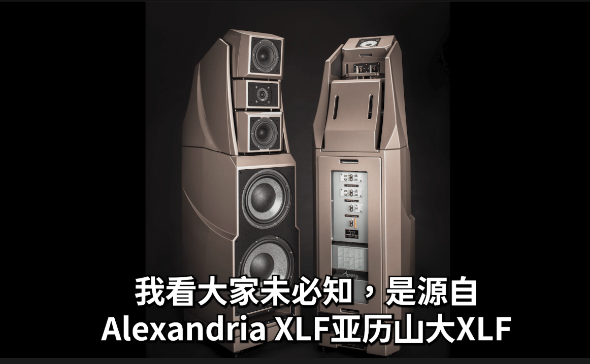

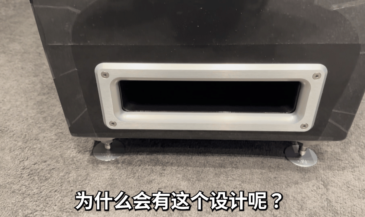

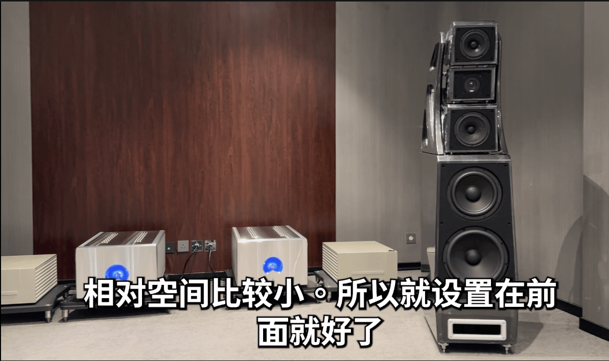

耀哥:首先,说说这种前后倒相孔可选择的技术源自哪个型号,我看大家未必知道,它源自Alexandria XLF亚历山大XLF,从那一代起就已经有了这项技术,这个排气孔可以向前或向后,为什么会这样设计呢?因为我们都试过,如果一个房间的响应,或者房间面积较小,低频会稍微大一些,如果倒相孔向后,低频会大1-2dB。
在这种情况下,就比较适合将倒相孔转到前面。如果你有一个大空间,或者做音响展时场地超过一千平方英尺,那么倒相孔很有可能会被设置在后方。
低频会更丰富一些,所以这是非常特别的设计,市面上其他音箱没有这种能根据房间情况调整低音的设计。这种低音调整不是通过电子调校,而是利用一种物理排气现象,能帮助你的音箱在这个空间里排气更顺畅。这非常实用,应用范围很广。基本上,向后设置时,低频会增加1-2dB;向前设置时,则会减少1-2dB,没错。如果地方较小,就像我们这个聆听室空间相对较小,那么设置在前面就可以了。

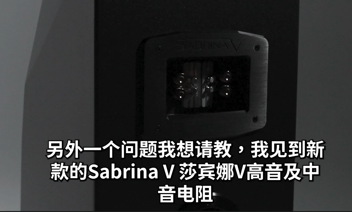

波仔:耀哥,我还有另一个问题想请教您。我看到新款Sabrina V莎宾娜V的高音和中音电阻,其实都和Alexx V亚历斯V一样设置在音箱后方。用户手册中提到,高音、中高音及中音的电阻其实都有特定数值,而且手册里指出,如有需要,用户可以自行更换电阻,这种情况是允许的。
但我们还是尽量建议先在其他方面调整至平衡状态,如果实在没有办法,比如家中环境比较特殊,例如有很多玻璃、石质地砖等导致声音反射过多,这时才可考虑增加这个电阻的数值,以降低高音音量。因为大家都知道,原厂设计的平衡度已经非常好了。一般情况下,我们都不建议(自行更换),除非真的没有办法,工厂也可以提供这项服务。所以大家不要自行更换其他电阻,以免影响整体平衡度,导致声音不佳。补充一下,这个电阻还有一个功能,它类似于保险丝,比如音量过大时,电阻会先出问题,它就是用来保护单元的。今天我们就先讨论到这里,日后有机会再和大家分享美国Wilson Audio威信音箱的特色。
