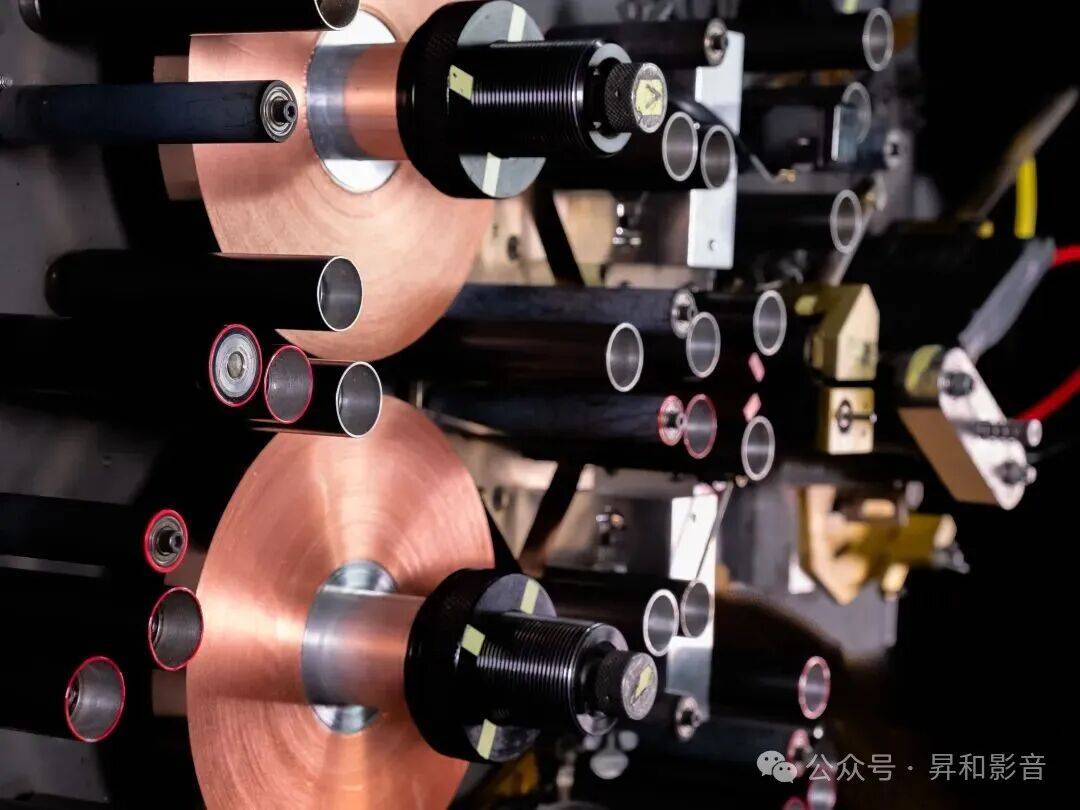

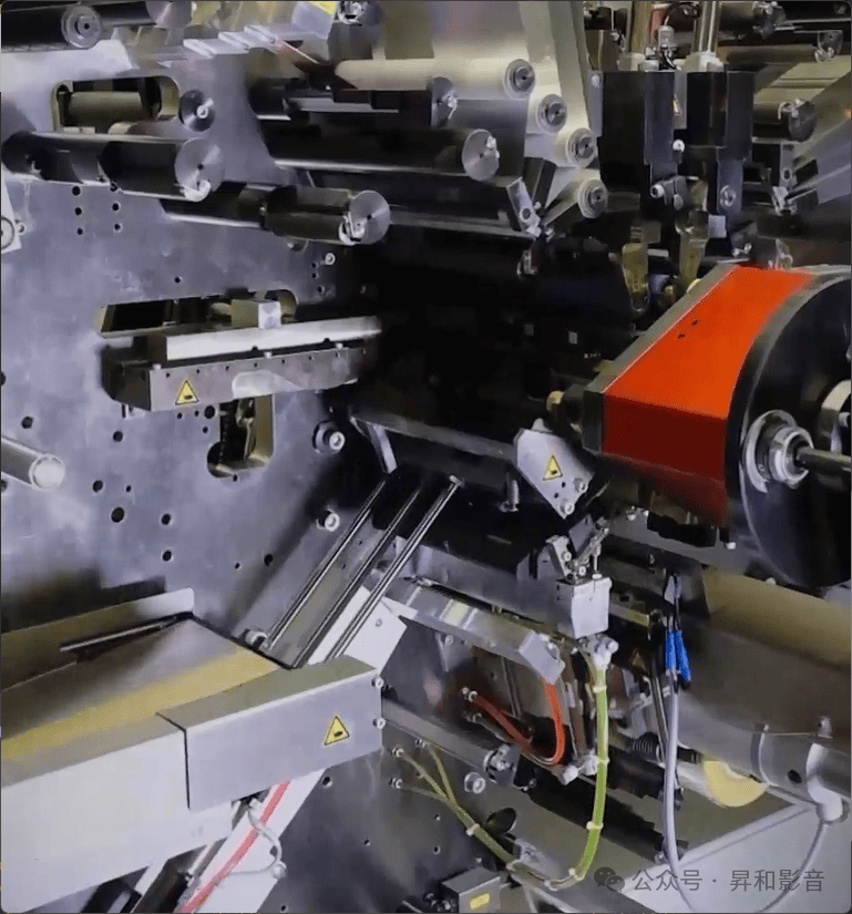

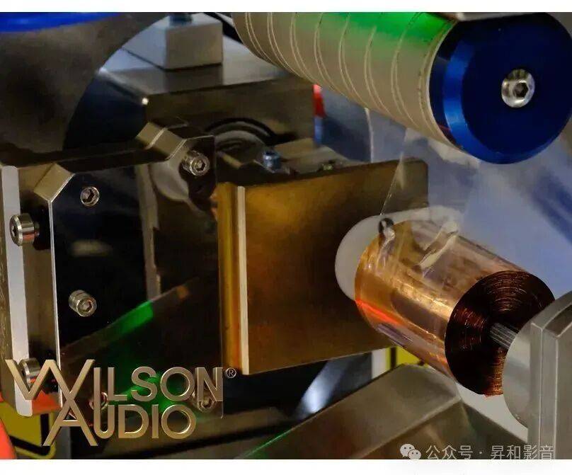

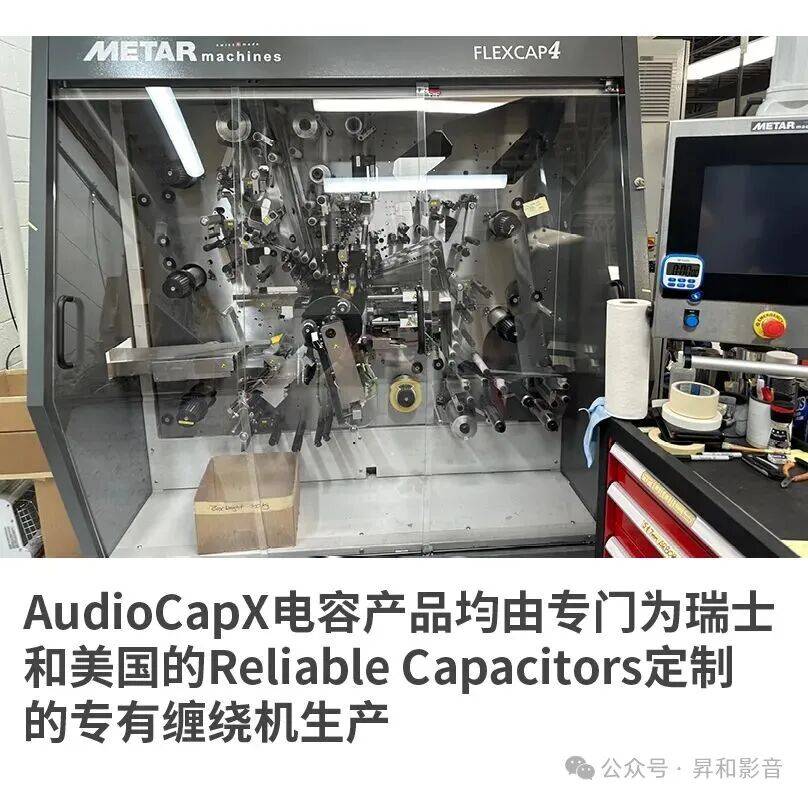

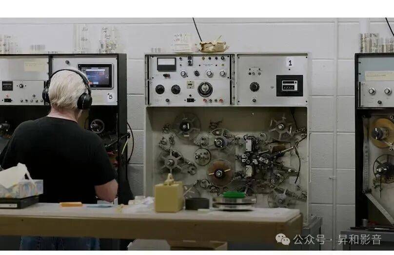

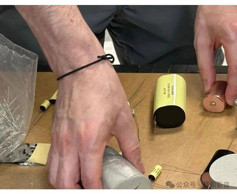

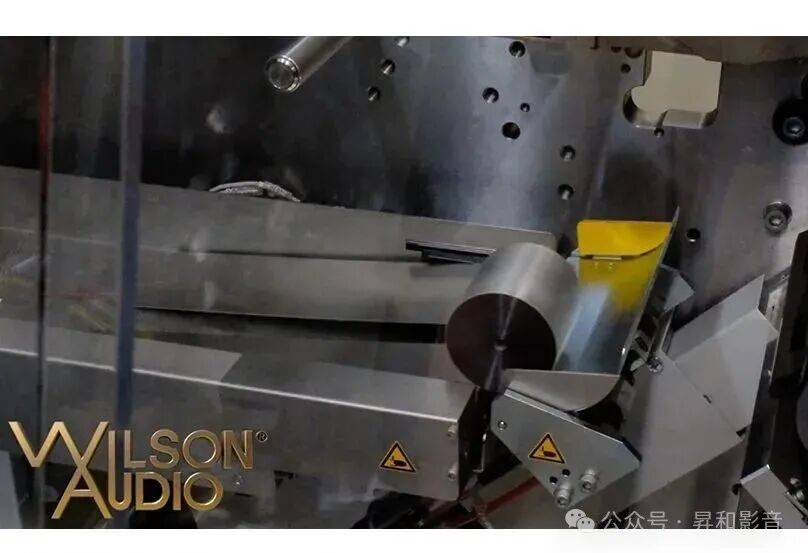

正如著名的MultiCaps一样,AudioCapX电容产品均由专门为瑞士和美国的Reliable Capacitors定制的专有缠绕机生产。而且,每个电容器都出自Wilson Audio工厂内独立的Reliable Capacitors制造部门。除此之外,每个电容的其它制造工序都由制造Wilson Audio扬声器的工匠精心手工完成。这种对卓越的承诺,依然是Wilson Audio出品这些高度可靠的电容器的精髓,制造世界上更好的电容器。

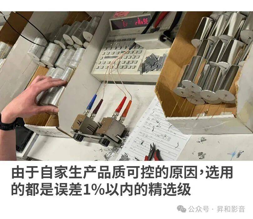

所有应用与自家音箱上的电容,均经过严格的测试刷选配对,确保每对音箱左右声道达到更低误差值。别家音箱大多只能采购使用误差10%,最多5%的制品,但Wilson Audio由于自家生产品质可控的原因,选用的都是误差1%以内的精选级。因此,我们能够从每一对Wilson Audio威信音箱中听到出类拔萃的开阔音场,以及精确无比的声像定位。而且自研的高级电容,令音乐信号的细节得以更大程度的保留,极其丰富的音乐信息量塑造了Wilson Audio威信音箱更高密度的音质与无与伦比的声音动态。

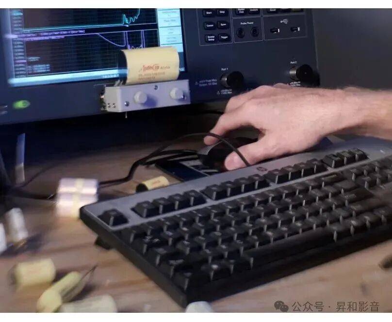

该系列产品采用专利设计,耗散因数小于0.05%,极低电感特性,ESR值比传统设计低5-10倍。在扬声器应用中,这些电容器表现出平衡、中性、开放、清晰,提供丰富的高频细节,呈现出中低频的温暖和柔和的泛音,富有表现力的声音。

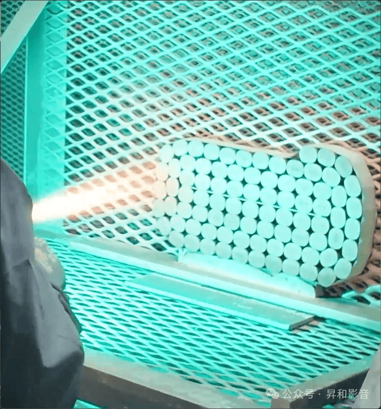

TFTCu - Teflon薄膜铜箔电容的耗散因数小于等于5.0×10-4,具有卓越的电气和环境特性。与其他制造商用锡和锡合金喷涂其铜箔电容的端部不同,我们采用端部喷涂铜的工艺,从而最小化不同材料之间可能出现的电子能量壁垒。引线使用99.99%OFHC无氧铜,并采用特氟龙绝缘。它们的电气特性使其能够承受高达200°C的温度。
