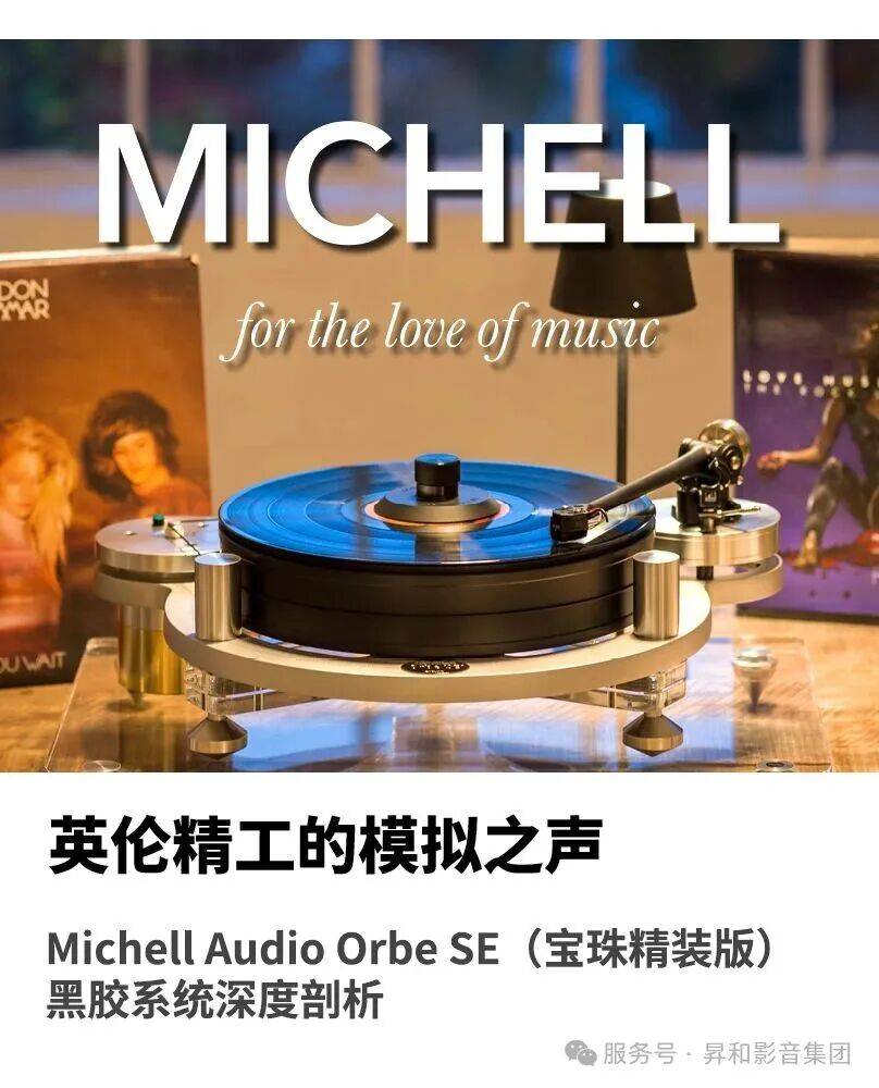

如今,其旗舰级Orbe SE(宝珠精装版)黑胶唱盘,搭配同厂Tecnoarm 2唱臂、Cusis S唱头与Apollo Phono Preamplifier唱放,构建出一套兼顾技术极致与音乐表现力的完整模拟系统。这套系统不仅延续了Michell Audio对“低重心、低振动、高精度”的核心追求,更通过一站式原厂适配,让黑胶唱片的细节与情感得到原汁原味的呈现。

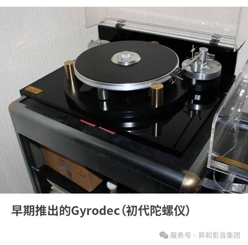

Michell Audio的技术基因源自1970年代的英国精密工程界,品牌诞生之初便确立了“以机械精度服务声音本质”的核心理念。创始人John Michell凭借在精密轴承与振动控制领域的深厚积累,将工业级工程标准引入民用黑胶设备研发,其早期推出的Gyrodec(初代陀螺仪)唱盘以创新的悬挂系统和稳定的转速控制,成为黑胶发烧圈的经典之作。

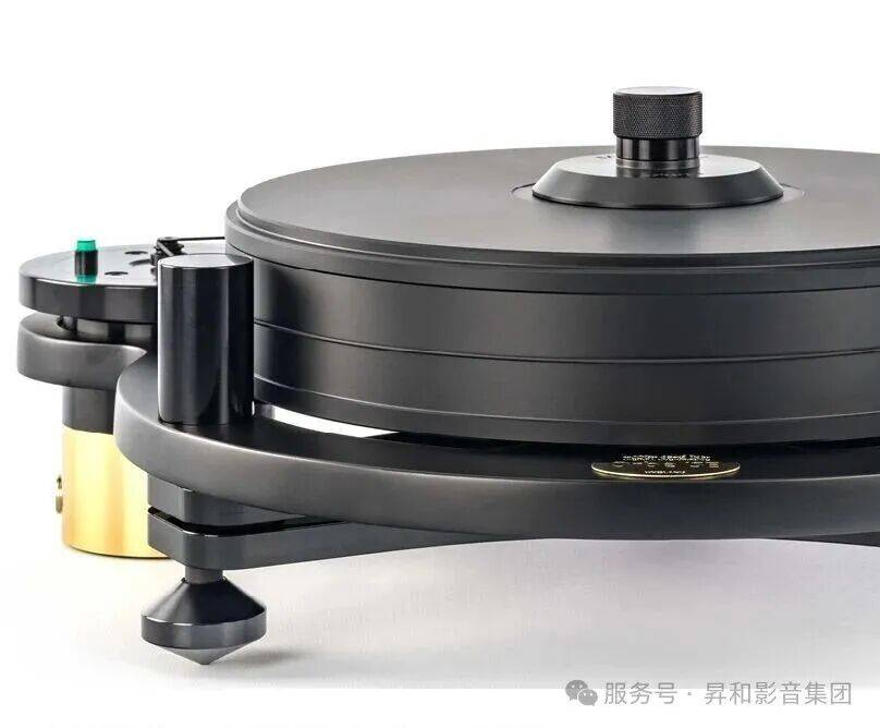

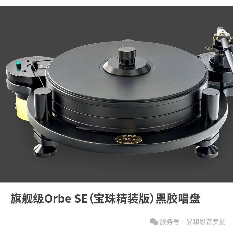

Orbe SE(宝珠精装版)黑胶唱盘的核心技术优势集中于“振动隔离”与“转速稳定”两个关键的维度,这也是黑胶唱盘还原高保真音质的基础。采用双层高密度亚克力底座设计,两层底座通过三个精准定位的支点分离,形成高效的振动隔离平台。在此基础上,通过三个低接触点避震机脚以及所支撑的支柱,配合三个悬吊螺旋弹簧吊起唱盘的铸铝底座,从而打造出一个低重心悬吊避震架构,而转盘运转的核心组件轴承系统则安装在底座中心,与亚克力隔离平台能高效阻断支撑面(如音响架)的结构反馈与外部振动传递,从而避免唱头捡拾到多余的振动而影响声音清晰度。这种设计看似简洁,实则经过反复力学模拟,确保底座既具备足够刚性,又能通过自身材质特性吸收残余振动。

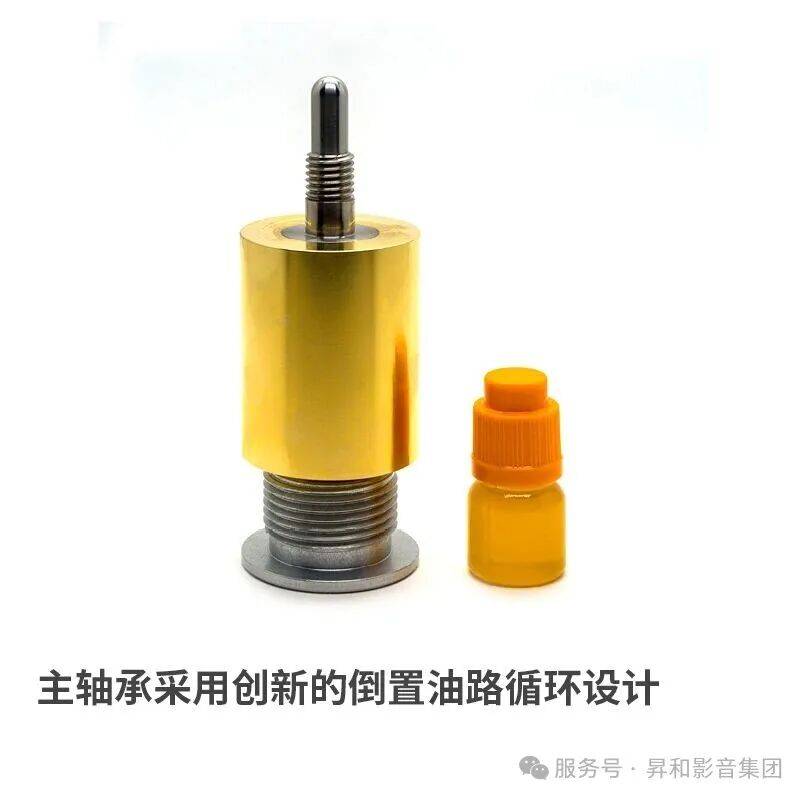

唱盘的灵魂部件——主轴承采用创新的倒置油路循环设计,打破传统轴承将支承点置于底部的常规,将旋转支点移至顶部,从而构成低重心轴承结构。设计的另一个巧妙之处,在于轴套内加工改良型阿基米德螺旋结构。当转盘旋转时,螺旋结构可将底部油槽的润滑油“输送”至顶部止推球处,实现全轴承的动态润滑。随后润滑油通过主轴的回流孔返回油槽,形成闭环的油路循环。这种设计不仅彻底消除了轴承摩擦产生的噪音与振动,更能保证长期使用的稳定性,使转盘转动精度优于行业常规标准。

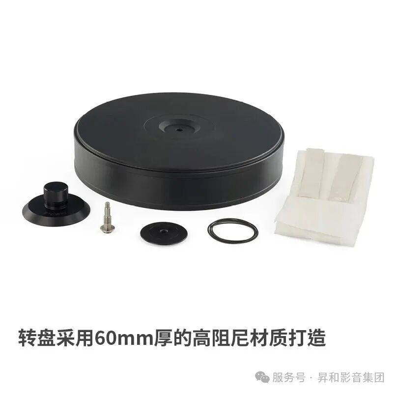

转盘采用60mm厚的高阻尼材质打造,材质选择经过严格声学测试,其声特性与黑胶唱片高度接近,确保声音中性无染。额外的转盘质量赋予了极强的转动惯性,有效抵消唱针在沟槽中运动产生的反作用力,保证转速恒定——这一点在播放大动态乐段或内圈沟槽时尤为关键,能避免因转速波动导致的音准偏移。此外,Orbe SE(宝珠精装版)配备完全独立的外置驱动电机,电机与唱盘主体无任何物理接触,仅通过传动皮带连接驱动转盘,从结构上彻底隔绝了电机振动对唱盘的干扰。

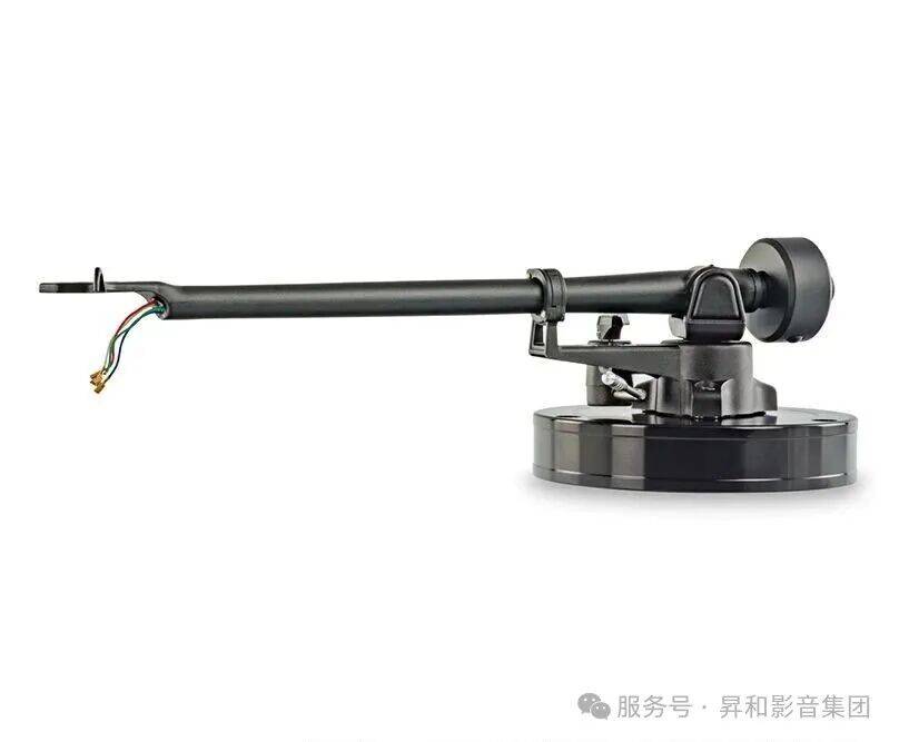

作为连接唱盘与唱头的关键部件,Tecnoarm 2唱臂在Rega经典唱臂基础上进行了全面的机械重构与升级,核心目标是“低重心、低共振、低损耗”地传递唱针拾取的微弱音乐信号。其臂管采用表面喷砂处理,并且在管底穿了22个孔的工艺加工,内部填充阻尼材料,这种设计既能通过穿孔结构分散结构共振,又能借助内部阻尼材料进一步吸收残余振动,同时降低臂管有效质量,提升对不同唱头的适配性。
关键的信号传输方面,Tecnoarm 2采用定制的高纯度银利兹线,从唱头连接端到唱放接口实现连续无断点布线,搭配PTFE介质与金属编织屏蔽层,有效减少信号传输过程中的损耗与电磁干扰,确保微弱的唱头信号完整传递,相比使用快装唱头盖或者需要Pin口输出的设计,Michell的“一线直通”无疑更为发烧更为极致。
另外,Michell还为Tecnoarm 2唱臂设计了两枚可更换低重心配重块,可精准匹配4-7g及7-13g重量范围的唱头,配合可精确连续调整的螺旋式垂直循迹力(VTF)调节与选装可调节垂直循迹角(VTA),能让Cusis E唱头更容易贴合唱片沟槽,最完整且准确地拾取唱片的音乐细节。此外,唱臂用上高精度低阻力轴承经过重新校准,严格遵循Michell订立的标准,确保转动顺滑无卡顿,为唱针的精准循迹提供稳定支撑。

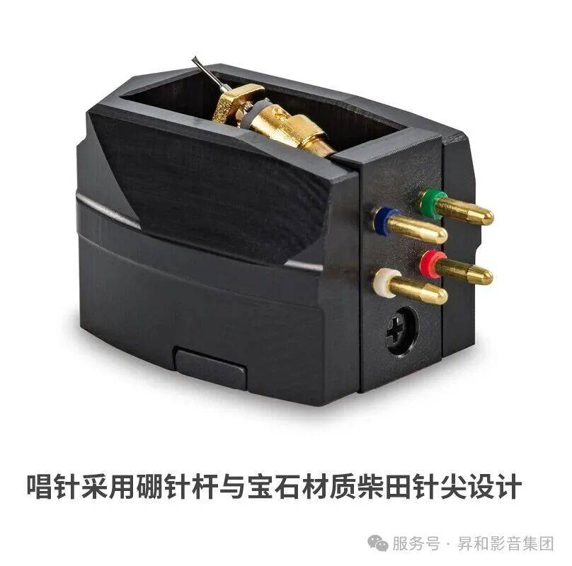

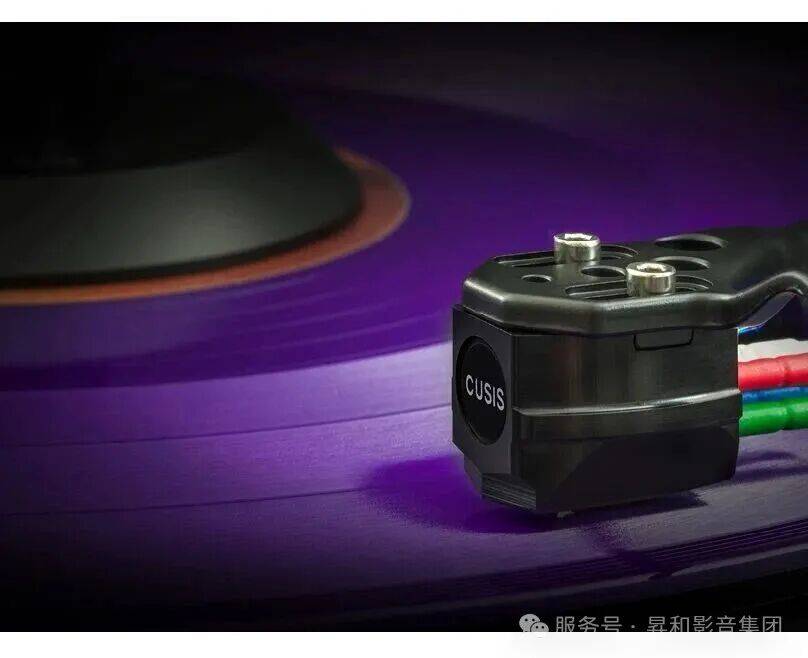

Cusis S作为Michell Audio Cusis系列的入门级动圈唱头,虽定位亲民,却延续了高端型号的核心设计理念——以稳定的磁路与低共振结构,平衡细节还原与音乐性。其核心采用钐钴磁铁与纯铁组合构建稳定磁场,搭配30μm纯铜线精密缠绕的超轻电枢,既能保证充足的信号输出,又能减少自身惯性对唱针循迹的影响。
唱针采用硼针杆与宝石材质柴田针尖设计,相较于常规椭圆形唱针,能更精准地贴合唱片沟槽的细微纹路,尤其在播放唱片内圈沟槽时,显著提升了频率响应、降低失真,让高频细节与低频质感得到更完整的呈现。唱头主体采用高密度乙酰材质,搭配大型铝合金底盘,铝合金底盘能有效吸收振动,而乙酰材质的阻尼特性则可进一步抑制共振,确保唱头在工作过程中始终保持稳定,避免共振对信号拾取的干扰。从参数来看,Cusis S频响范围覆盖20-35000Hz,声道分离度达25dB,输出电压0.4mV,这些参数确保了其能精准捕捉黑胶唱片中的丰富细节,同时保持良好的声道平衡。

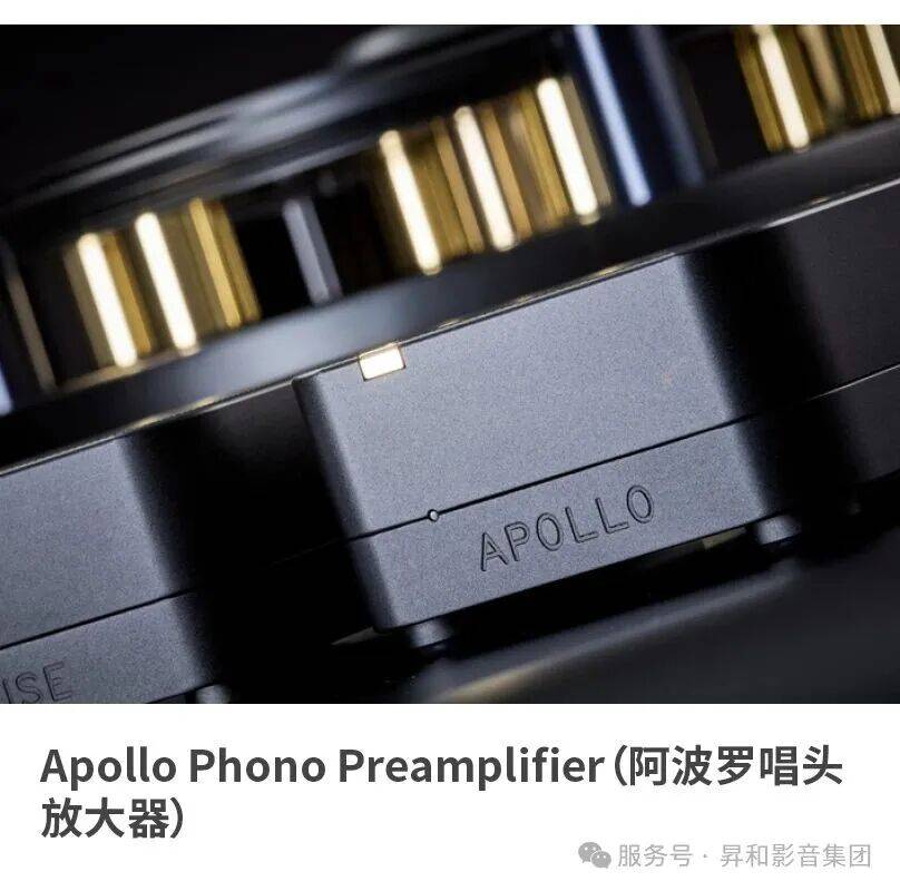

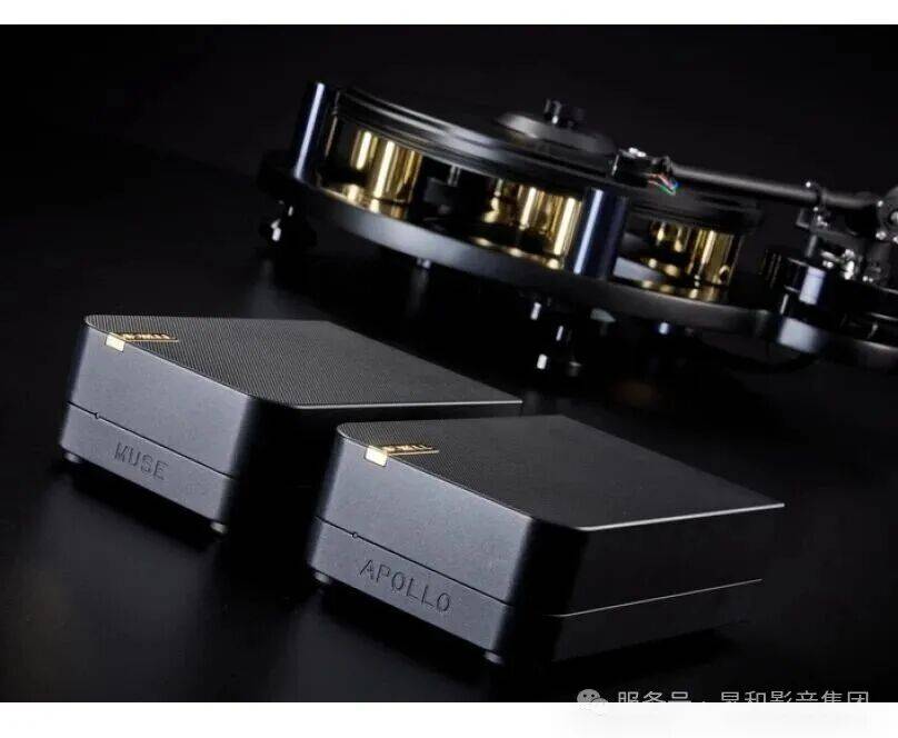

唱头拾取的信号极其微弱,需经过唱放的放大与RIAA均衡校正才能输出标准音频信号,Apollo Phono Preamplifier(阿波罗唱头放大器)作为这套系统的“信号放大器”,采用双箱设计(主机+Muse独立电源),从电源处理到电路设计都围绕“低噪音、高保真”展开。其独立的Muse电源单元搭载高品质低噪音环形变压器,采用音响级滤波电容与高精度稳压元件,能显著降低电源纹波与噪音,输出两路不含杂志的稳定直流电源,为放大电路提供纯净的能量基础。
电路设计上,Apollo借鉴专业麦克风放大器技术,采用甲类放大电路,确保信号处理过程中的线性度,避免失真;RIAA均衡校正通过精密调校的被动电路实现,严格遵循RIAA标准,精准还原唱片录制时的频响平衡,保证声音的原汁原味。此外,所有电容组件均经过手工筛选匹配,确保严苛的公差范围,保障声道平衡精度;各放大阶段均配备反馈控制电路,实时监测并稳定性能,进一步提升信号放大的稳定性与精准度。值得一提的是,主机与电源单元之间采用英国定制的高品质连接线,线材采用镀银OFC铜导体与FEP绝缘层,外层包裹棉纤维与金属屏蔽层,有效减少机械噪音与电磁干扰,确保电源信号的纯净传输。
