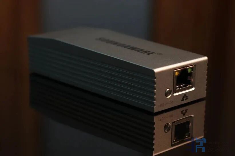

影响网络信号的噪声和时钟精度问题,主要是两个方面,一个是家用路由器网络输出,另一个是你的HIFI数播/网络解码器当中的网卡,两个缺一不可。 通常来说,大家认为的HIFI数播或网络HIFI解码器的网卡一定是完美解决,这是错误的,现在99%的HIFI内部网卡只能说解决了一部分电源噪声问题,时钟仍然是消费级的,同时低压核心供电的1V左右电源也是开关电源,所以享声开发的PA3网卡版就是为了替代HIFI数播的内置网卡,它是一个从1V开始全部HIFI低噪声线性化的发烧级高性能网卡,同时内置源始频率的高性能25M TCXO时钟。在外置高性能供电的情况下,可以让网卡的声音达到D1X内置网卡的效果。但是PA3并不是万能的,它在X86平台上,苹果平台,ARM 安卓14等最新平台可以即插即用,在openwrt等需要一定的配置,其它平台有一定可能存在不识别的情况。所以享声HIFI交换机的方案就是完全不挑任何平台而且双向重建信号和时钟,无需任何配置的“傻瓜”且有效的方案
PA3 发烧级高性能HIFI网卡

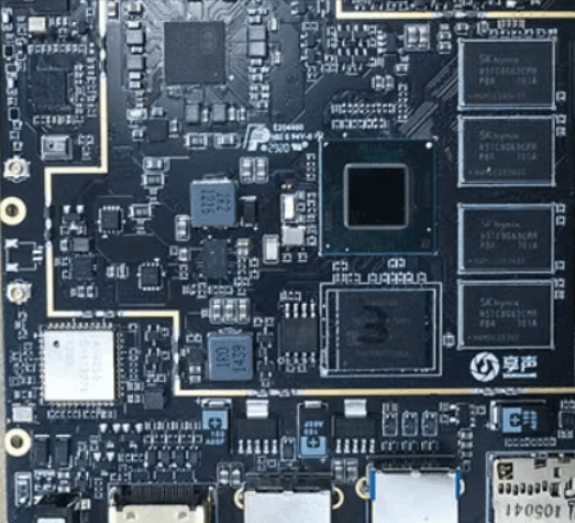

其实HIFI交换机的原理并不复杂,就是采用高性能的交换机芯片,进行HIFI化的深度优化。享声在2012年就对ARM CPU进行完全HIFI化的优化,包括2016起年对更为复杂的intel X86 CPU进行完全HIFI化优化,于2020推出MR2,以及2024年推出参考级的X86主板,所以在复杂DSP和CPU的HIFI优化经验非常丰富。而高性能HIFI交换机的HIFI化优化难度跟入门级ARM CPU相当,所以我们只做了一个版本就完成了HIFI 交换机的深度优化。但是随着交换机芯片的深度研发和优化,我们知道,原因只是供电和时钟的深度优化远远不够,因为HIFI交换机存在很多未公开的致命问题,被厂家和发烧友忽略。
自研X86纯线性HIFI主板样板

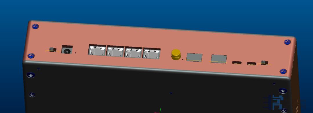

功能接口
2.5G*4 网络接口,2*10G 光口(光头模块可自行更换),5V 电源输入,电源类型选择,纯净模式开关,25M差分时钟输出,25M差分时钟输入等。
背面板建模参考
