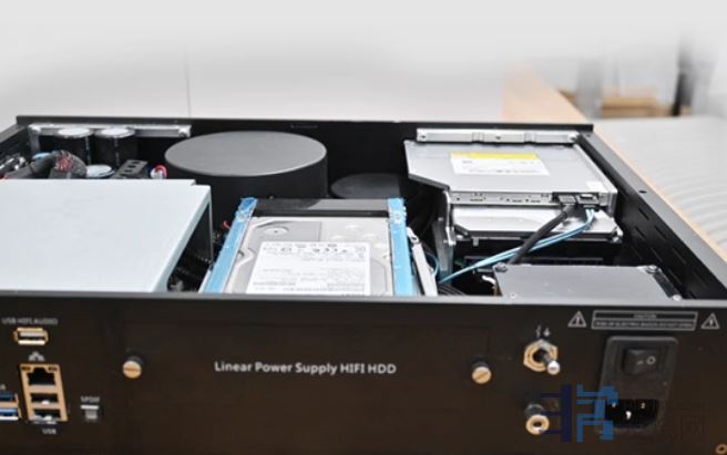

一、降低有效功耗 100W
取消对机械硬盘、第三硬盘和光驱的支持,并提供移除AC Wi-Fi模块的定制选项,最大可降低100W的有效功耗。

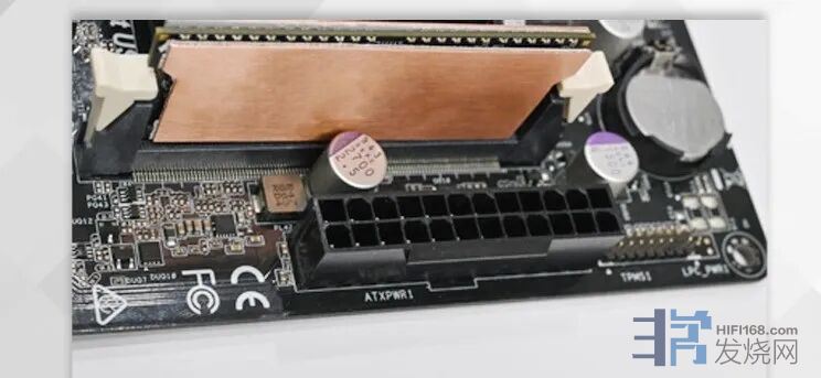

三、X86大升级
原X86主板受2019年材料限制,并没有非常高档的材料。直到最近几年,才出现几个品牌可批量采购的5毫欧工业级材料,首次应用于D1X并取得显著效果。所以这次X86主板的电容由原来的10毫欧左右,全部更换为5毫欧,整低内阻下降一倍以上,而且容量普遍增加。整个主板的噪声大幅度下降,声音表现更为安定、细节丰富。价格上,每个材料相差接近3~5倍左右。
