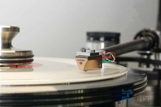

Hyper Sonic X4 唱头最初是安装在 VPI Avenger Direct 黑胶唱机的 SAT LM-12 碳纤维唱臂上;随后(也是这篇评测的主要内容)安装在“VPI Super Avenger Direct Drive 黑胶唱机” 上。更准确地说,是安装在了 VPI 最新的黑胶唱机代表作 —— 配备外置 Vanquish 电源的 Avenger Reference 黑胶唱机上。稍作补充:VPI 这款全新直驱黑胶唱机,虽沿用了 “Avenger” 的命名,但实际上与该品牌此前推出的直驱唱机产品在几乎所有方面都截然不同,堪称 “全新产品”。
毋庸置疑,所有唱头的安装与校准都需要格外用心,而对于 Hyper Sonic X4 这类高端唱头而言,这项工作更是至关重要 —— 细致到清洁唱针的每一个步骤都不能马虎,若想让 Hyper Sonic X4 充分发挥性能,建议你多投入些精力:聘请专业的唱头安装调试师,确保这款唱头的安装校准精准到位。甚至可以采用这样的流程:先完成唱头的初步安装与 “煲机”(让设备经过一段时间使用以达到最佳状态),再请调试师上门进行最终的精细校准调试。如此一来,你便能安心享受这款顶尖MC唱头的全部性能,让付出物有所值。
(21.27 K)
2025/10/29 13:17:17
在本次评测过程中,经过 “煲机”(让唱头充分磨合)及少量调试后,该唱头的唱重设定为 2.1 克,负载阻抗设定为 120 欧姆(需注意,负载阻抗值会因您的系统配置不同而变化,因此建议自行尝试调试)。该唱头的输出功率相对较低,这就要求搭配一台噪音极低、增益极高的唱头放大器 —— 本次评测中所使用的搭配设备,便是具有 72 分贝增益的 Doshi Audio Evo 唱头放大器。我也曾尝试将 Hyper Sonic X4 与 Soulution 326 前级放大器内置的唱头放大器搭配使用:尽管音质表现尚可,但后者的增益不足,导致音乐的动态表现受到了影响。

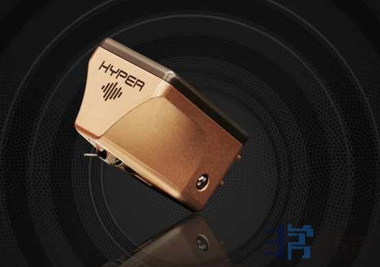

唱头与扬声器有几分相似之处:两者的核心部件均隐藏在内部,且一个负责将机械能转化为电能,另一个则将电能转化为机械能。不过,我们不妨先从看得见的部分说起,首先来了解 Hyper Sonic X4 的钛金属外壳。
(21.28 K)
2025/10/29 13:17:17
(29.29 K)
2025/10/29 13:17:17

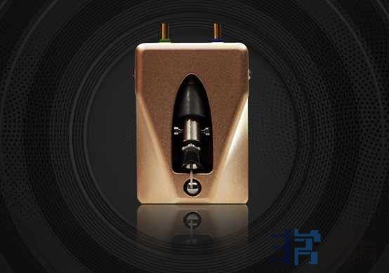

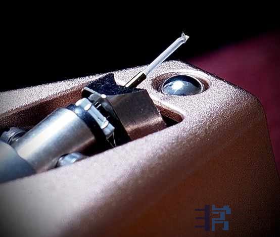

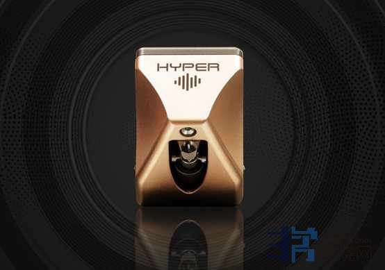

团队在项目早期便决定,不采用 “裸露式外壳” 设计。Gary解释道,他们一致认为:“不应让室内的声波和振动接触影响唱头的发声机构与线圈。” 因此,Hyper Sonic X4 唱头最终采用了全封闭式设计。在唱头外壳的设计与塑形过程中,团队还部分借鉴了Gary在扬声器设计领域的经验 —— 主要是减少箱体自共振的技术思路。该唱头外壳运用了 “约束层阻尼” 原理,其钛金属外壳本身相当于三层结构。为实现 “约束层阻尼” 效果,团队委托制造商对钛金属表面进行喷丸处理,通过退火工艺增强钛金属表面的硬度。这种处理方式使唱头外壳的外表面硬度更高,而内表面则相对更柔软。Gary表示:“这与汽车挡风玻璃所用的钢化玻璃原理颇为相似。”
Gary表示:“额外的惊喜是,经过重新设计的外壳造型恰好也十分美观。” 随后,团队使用了三个钨金属配重块(内嵌式)来调校并提升唱头外壳的惯性稳定性。这三个配重块中,有两个安装在唱头外壳的侧面(沿针杆与唱槽的轴线呈 45 度角分布,这一布局对为外壳提供额外惯性稳定性起着关键作用),第三个则位于唱针垂直振动轨迹的正上方。
团队采用了一项专有工艺,将微脊钻石唱针与刚性钻石针杆进行粘接。Gary表示,选择这种唱针形状是为了 “最大程度还原母盘车床刻刀的形态,同时让 Hyper Sonic X4 唱头能以最低的摩擦力,精准追踪黑胶唱片漆层上刻槽的每一处细微细节”。事实上,Hyper Sonic X4 是我用过的唱头中,除 Lyra Atlas SL Lambda 之外最安静的一款。这意味着,在其他唱头上播放时会显得嘈杂的唱片,搭配 Hyper Sonic X4 播放时,噪音会显著降低,表面噪音也更少。
研发团队还决定通过缩短 Hyper Sonic X4 唱头钻石针杆的长度,来解决播放过程中产生的共振问题。随后,他们又为钻石针杆套上钛金属套管,并缩短其有效长度,以此提高钻石针杆的共振频率。(要知道,沿针杆上下传播的同相和异相共振,会对MC唱头的音质产生显著影响!)
Gary表示:“Hyper Sonic X4 唱头采用了一项专有发声机构,该机构以多层铁芯作为线圈骨架。” 与唱头外壳的设计类似,研发团队在这一构造的设计中,借鉴了Gary在扬声器分频电感与换能器设计领域的经验。Gary介绍道:“这款多层铁芯采用了磁性更强的合金材质,其外形经过特殊设计,能够以最优方式聚焦磁通量。” 这一设计带来了三项优化:1、减少线圈匝数;2、降低唱头内部阻抗;3、减轻运动质量。该唱头的线圈采用高纯度银线绕制而成。Gary在设计线材时发现,即便采用与铜线完全相同的结构,银线发出的声音实际上会更温暖、更饱满。Gary认为,银线 “在一定程度上造就了 Hyper Sonic X4 唱头‘高透明度、丰富细节与高解析力’的音质特点”。
