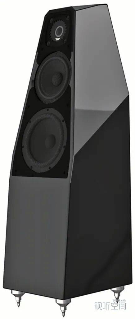

▲ Wilson Audio 推出的新品 Sabrina V

所以我们可以看到,这次 Sabrina V 运用了两种新材料:H 材料在障板,V 材料在底座。

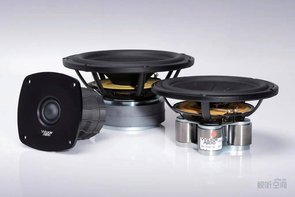

驱动单元方面,Sabrina V 和 Sabrina X 用的是同样的基础中音单元——QuadraMag 铝镍钴磁路单元。这种中音有四块 Alnico 磁铁围绕音圈,产生均匀、不饱和的磁场,让中频非常开放自然。它最初是为 WAMM Master Chronosonic 项目研发的,由 Daryl Wilson 和 Vern Credille 负责设计。我们没有所谓的“技术下放”延迟——新技术一旦成熟,就会用到所有合适的型号上,不管是大喇叭还是小喇叭。
▲ Sabrina V所用的单元
Sabrina V 还配备了CSC(Convergent Synergy Carbon)高音单元,这种高音此前只在 Alexx V、Alexia V、Sasha V、WATT/Puppy 等型号中使用。它的碳纤维后腔结构让高音不仅能延伸到 35kHz,更重要的是能非常顺畅衔接中音,听起来像是一个点声源,不会让人察觉分界,这是其他新型材料很难做到的。

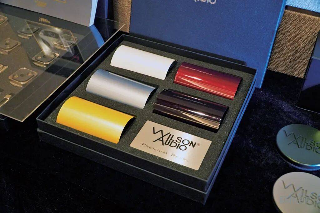

答:对的,这也是我们和很多品牌不同的地方。我们有四个等级的颜色选择——标准色、特殊色、超跑色、还有最高级别的订制色。
▲ Sabrina V提供多种箱体颜色以及网罩颜色可供选择

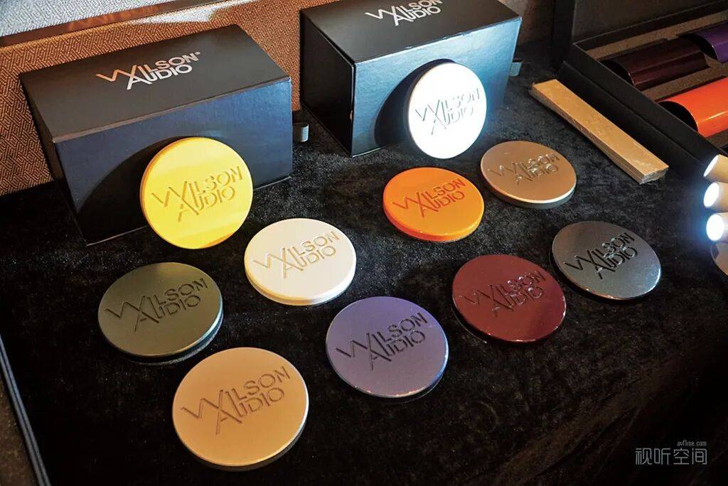

所谓定制色,就是客户可以寄来实物,我们用专业设备扫描颜色,然后为他调配。比如有客户说:“我想要跟我的爱马仕橙一模一样的颜色。”那他会寄来一个漆板或者样品,我们用扫描仪读取颜色信息,然后在国际色卡系统里找到对应的编号,再去配制。
▲ Wilson Audio提供的定制色版
有时候,光是爱马仕橙这个颜色,我们就能调出十几种不同的细微变化,接下来我们会和客户确认他要哪一个。也有人说:“我想让音箱颜色和我的法拉利车漆完全一样。”他们会寄来车漆样板,我们配好颜色后再发给他们确认。甚至有人会寄一双自己最喜欢的红色名牌鞋,让我们配成那种红色。
我们希望音箱不仅是声音的艺术品,也是能融入家居空间的视觉艺术品。客户可以和室内设计师一起选择颜色,让它既是好听的音响,也是房间里好看的摆设。

▲ Sabrina V采用了SCS高音单元以及Alnico-QuadraMag中音单元
所以我们选择了CSC(Convergent Synergy Carbon)高音单元,它的碳纤维后腔不仅让高音延伸高,而且能低到 1kHz 以下去衔接中音,做到无缝过渡。听 Wilson 音箱,你是感觉不到高音和中音的过渡的,就像一个单一的点声源。
