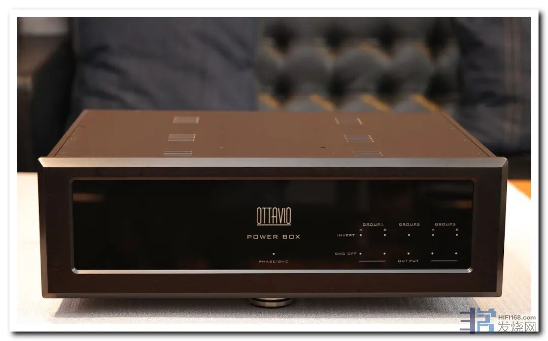

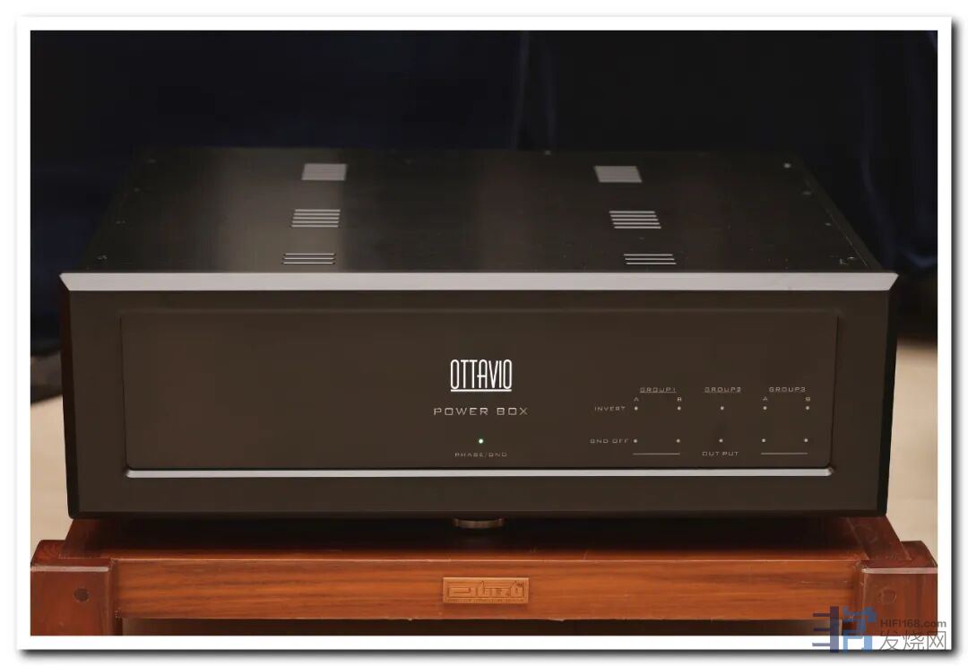

最近,丽确刚刚上市了它家的第一款电源处理器: POWER BOX,售价5.38万,eric也第一时间争取到试听。
广州丽确电子 OTTAVIO 成立于2003年,多年来丽确一直坚持手工制作发烧级胆机,走纯精品发烧路线,产品远销欧洲。

POWER BOX内置了直流隔离,高频,低频滤波,两组独立隔离变压器。
可以有效地对应大部分噪声干扰,及减低系统供电时各设备的相互调制。

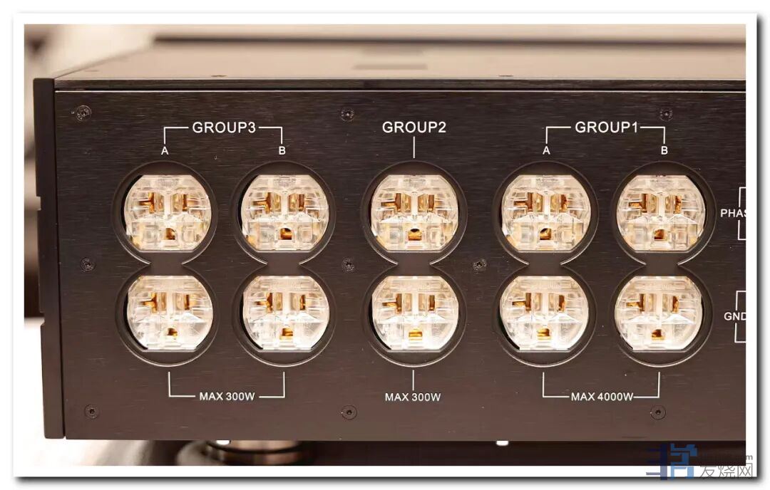

POWER BOX共设有3组共10个电源插座输出。
Group1 共4路输出,供功放使用,并联总输出功率为4000W;
Group2 共两路输出,供模拟设备,并联总输出功率为300W;
Group3 共4路输出,供数码设备,并联总输出功率为300W。
也就是POWER BOX的电源输出是分开后级、模拟、数码的,互不干扰,各自独立。

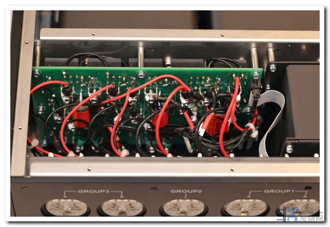

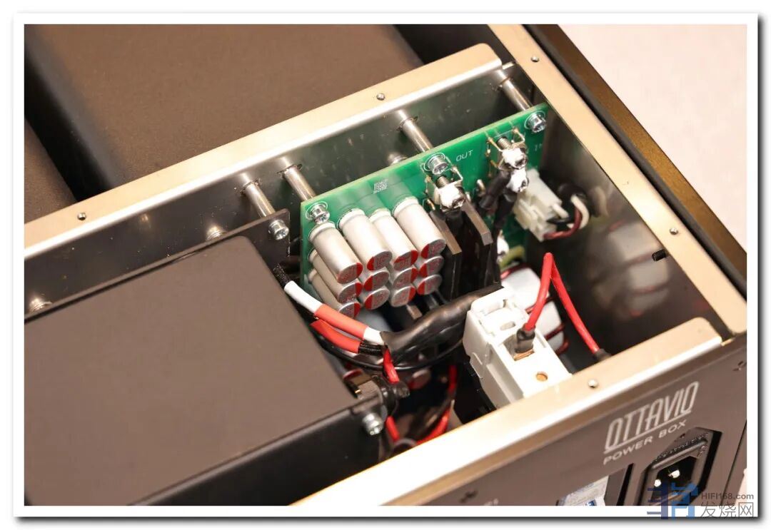

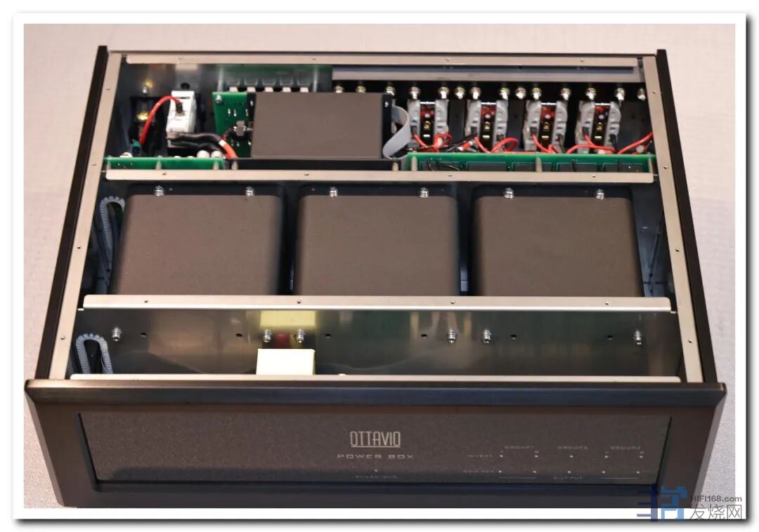

下图就是开顶盖后的的POWER BOX。
POWER BOX采用矩阵式机箱结构,用料讲究,整机净重达40公斤,要两个成 人才能搬动。
电源输入后,首先经过一个20A的空气开关,然后依次经过隔直流电路,高频滤波、低频滤波电路,然后其中一路就到group1的输出给功放使用。
另外两路分别接入两组隔离变压器,分别接入Group2及Group3输出,给模拟设备和数字设备使用。
因为丽确擅长做胆机,所以隔离变压器都是丽确自己绕制,保证了高质量。
POWER BOX设有高压保护电路,当电压接错380V,或有尖峰脉冲电压冲击,空开自动跳开断电,及时保护器材。

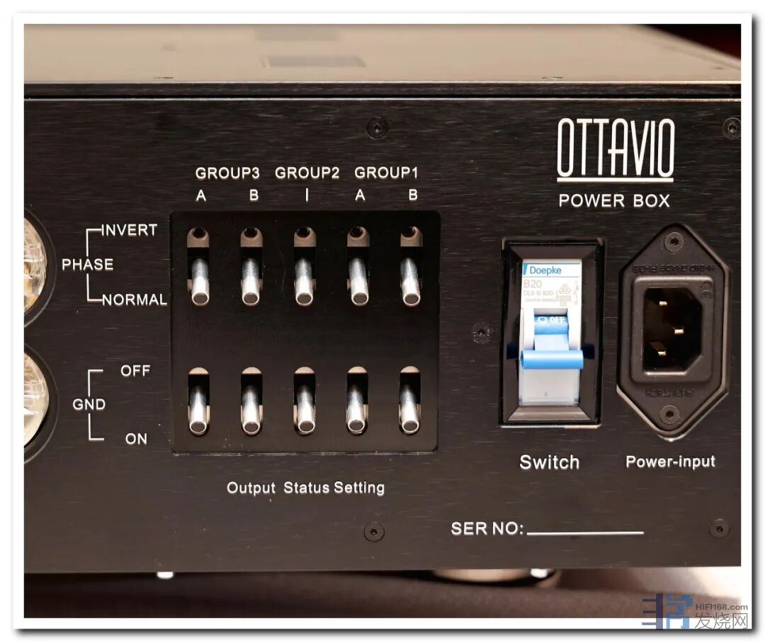

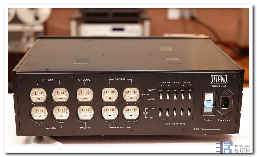

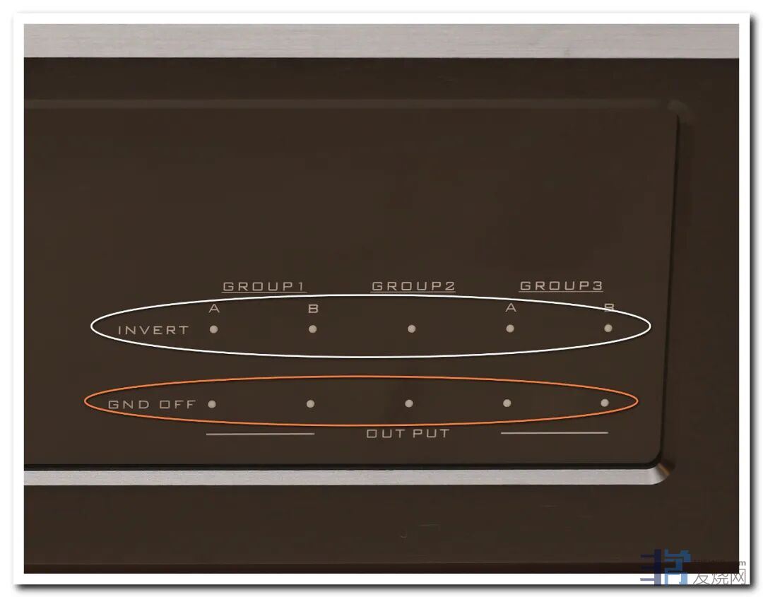

POWER BOX不单是电源处理器,还可以进行相位切换和地线切换,也就是可以选择正相、反相,接地和不接地,更好地适应高端玩家的要求。

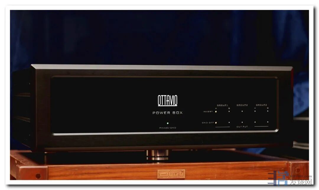

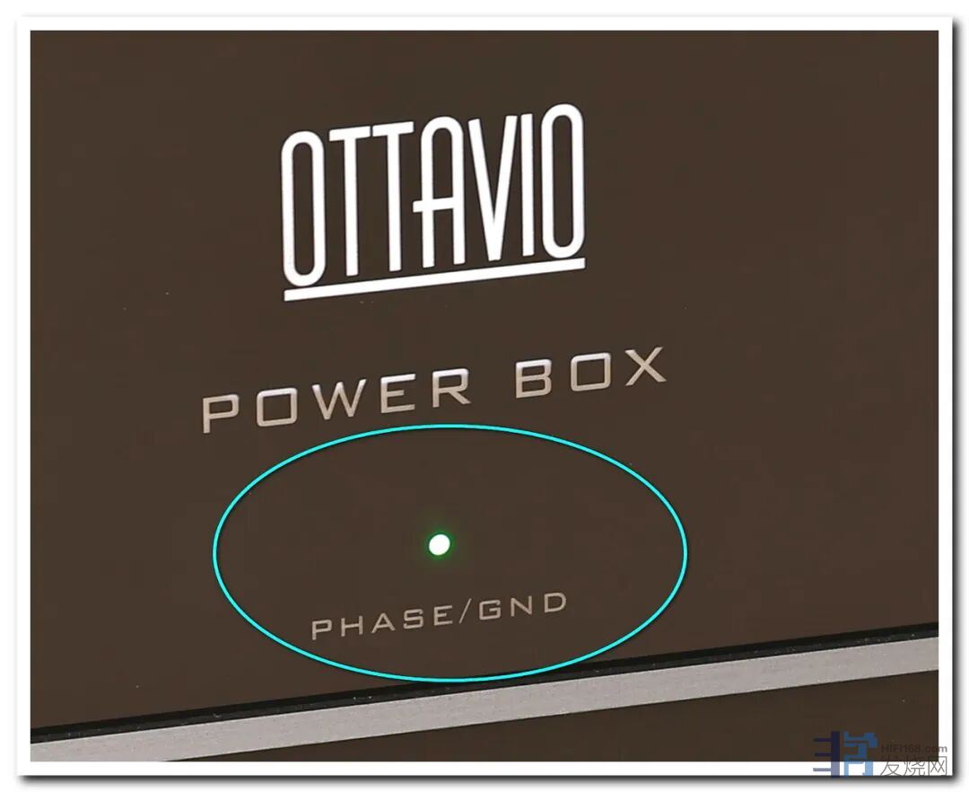

前面板设有相位、接地指示灯(下图蓝圈),当输入电源接地正常及相位正确时,灯会点亮,这个设计非常人性化,一目了然。
POWER BOX按照美式插座的相零接入规则,判断接入的相位是否正相。
这个功能非常实用,也是我试过的所用电源处理器中,唯一有这个功能的。

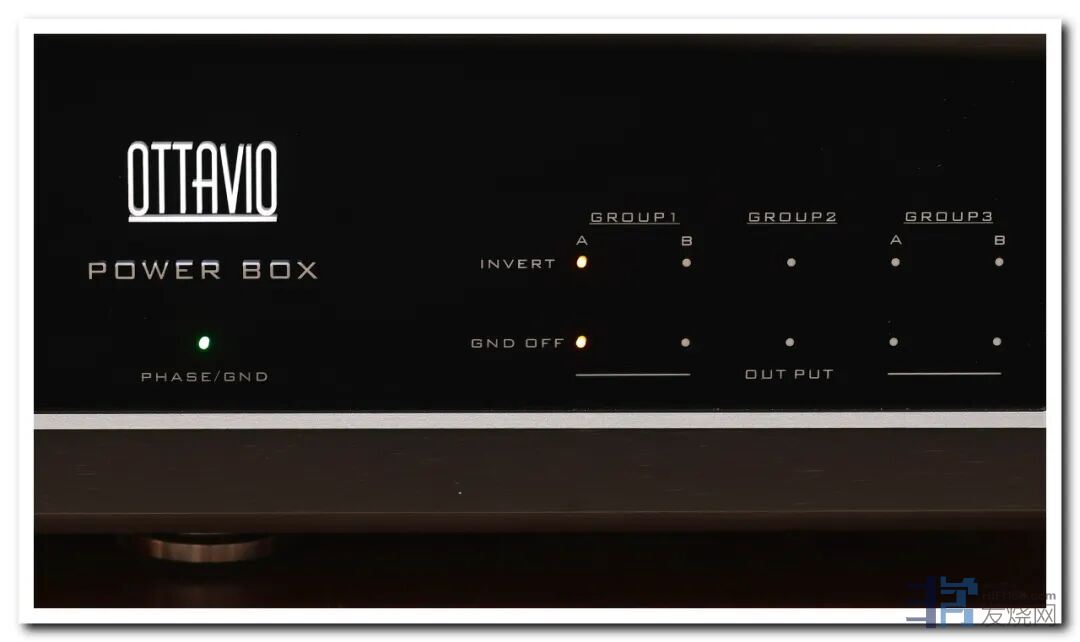

在前面板还有独立的输出相位指示灯(下图白色圈)、输出接地指示灯(下图橙色圈)。
当输出相位指示灯点亮时,代表这个插座的输出相位是反相,不亮就是正相,这样方便对系统电源的调整,免去拆机或拆电源线的麻烦。
同样,通过后面板开关控制地线通断,当选择输出断开地线时,前面板的输出接地指示灯会被点亮,不亮就是已经正常输出接地。
以下状态,就是输入的相位、接地正确,GROUP 1的输出反相、不接地。

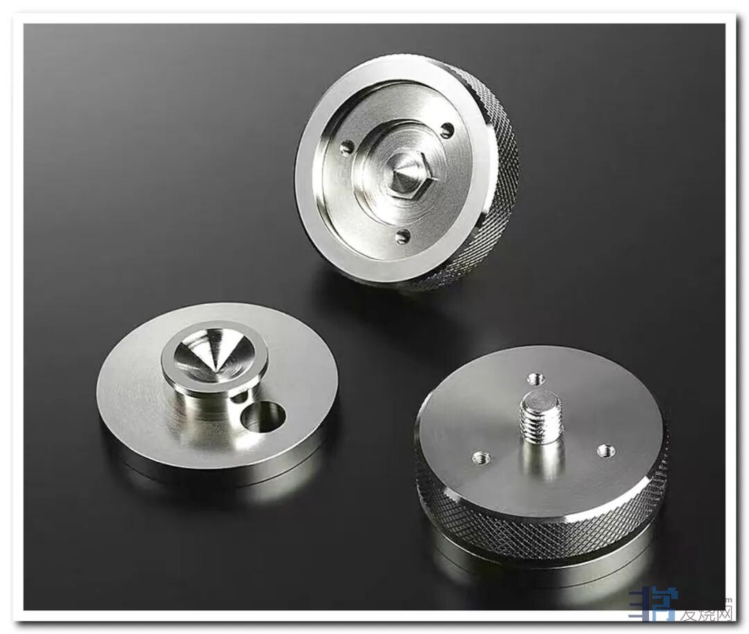

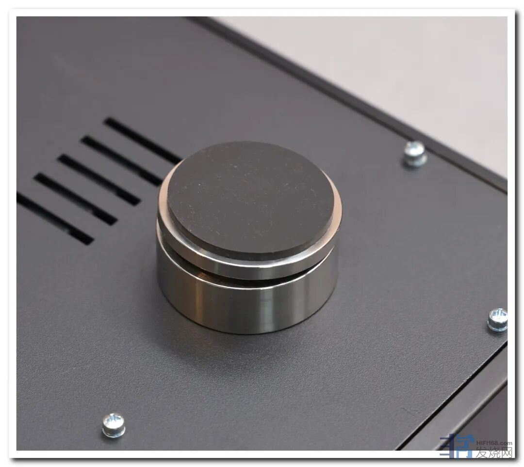

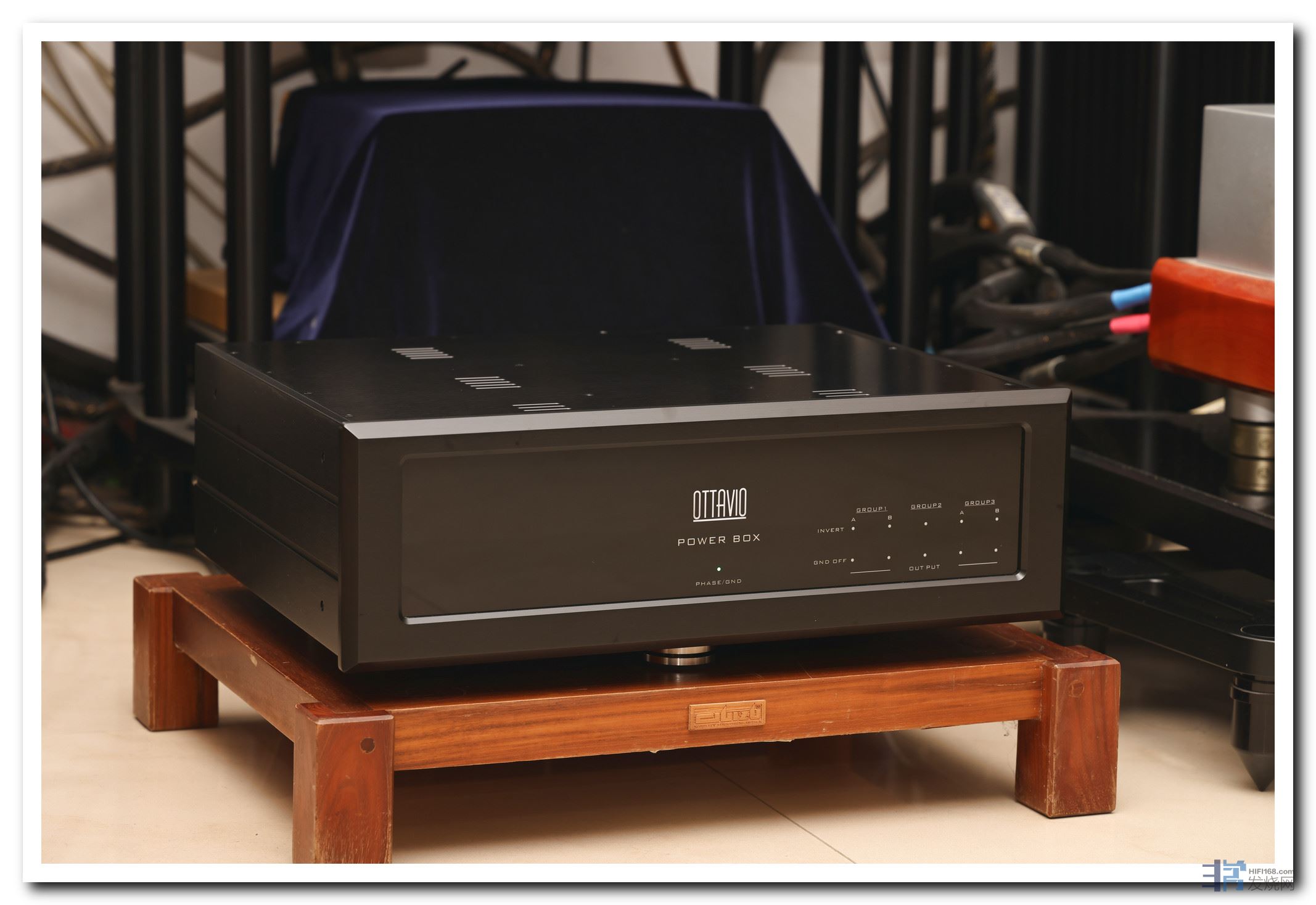

电源处理器的避震非常重要,POWER BOX机脚为三只丽确特别设计的钉脚,可以稳定及有效地避免震动。
这款钉脚是隐藏式钉脚结构,三分体设计:钉、钉座、钉垫,既有钉脚的效果,也不会刮花器材架。

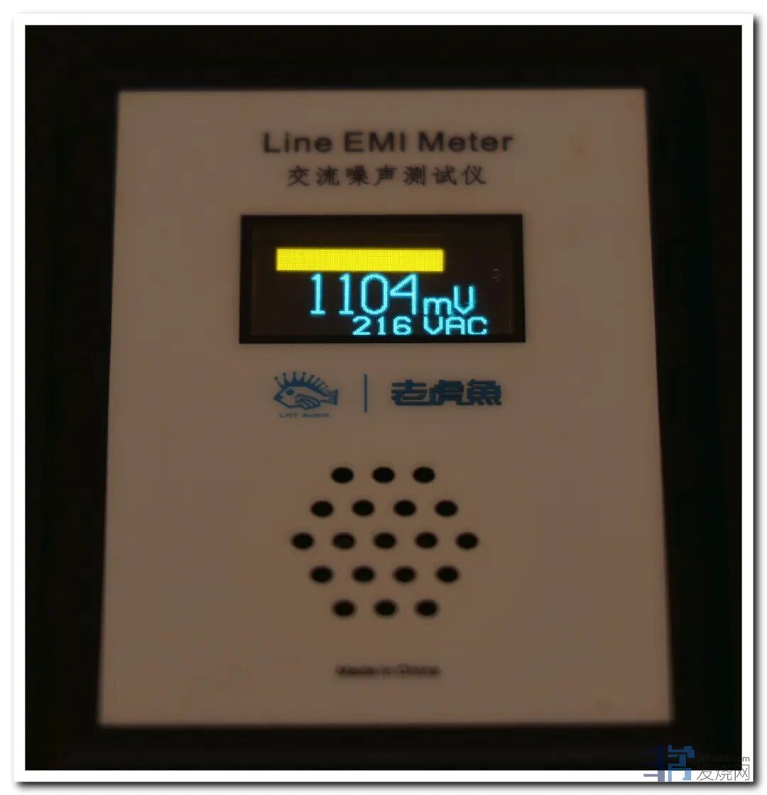

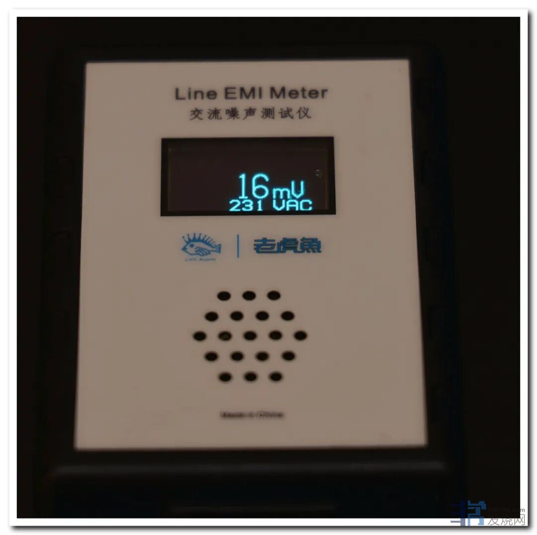

先用电源噪声测试器测一下我家的电源噪音:1100左右,测试器都发出明显的嗡嗡声,**显示条几乎拉满。

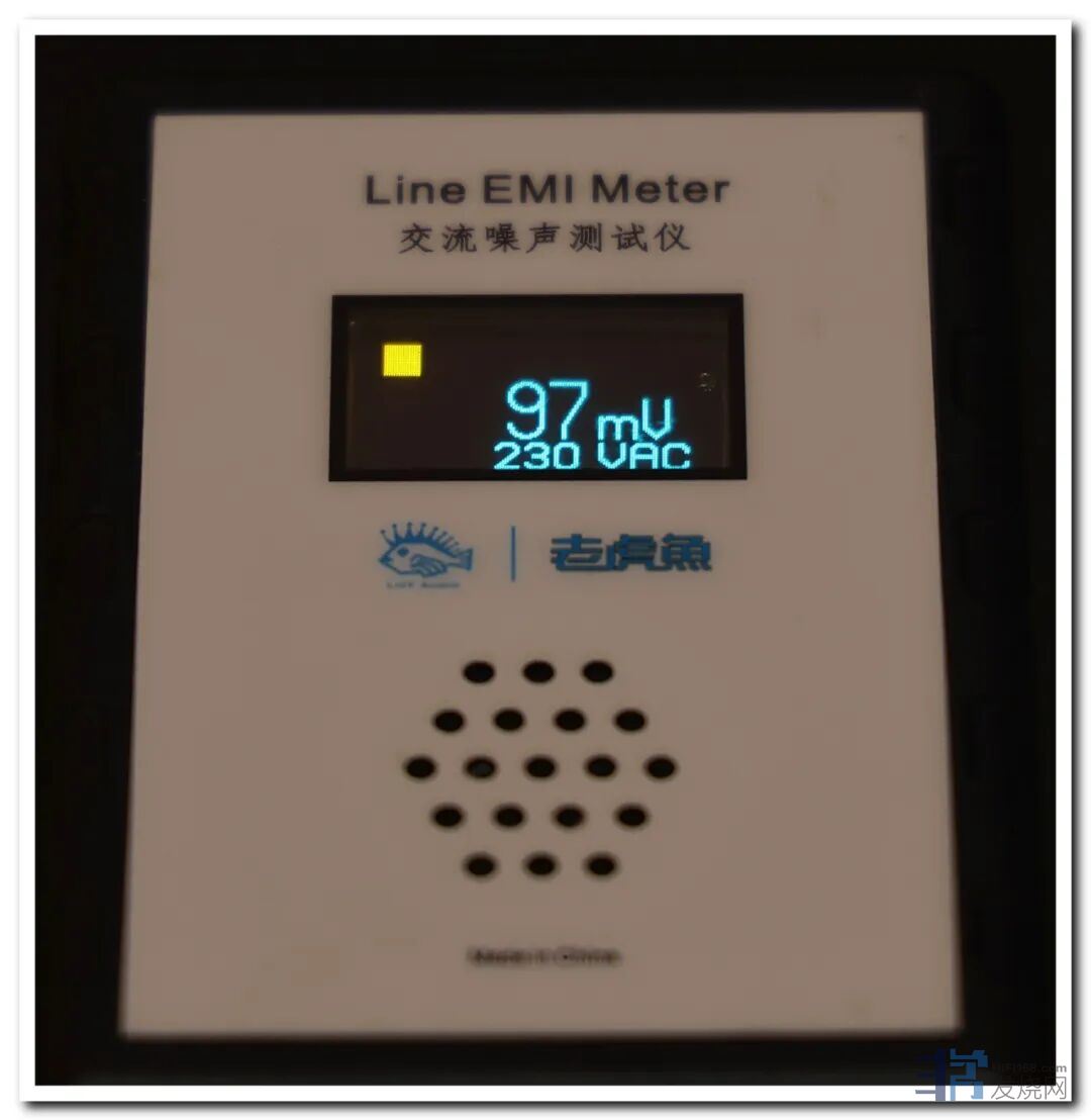

接入POWER BOX的后级输出,效果立竿见影,97左右,测试器也立马安静了。后级输出为了保证具备速度和力度,POWER BOX没有给予更大的电源处理力度。
再接到POWER BOX的模拟、数字输出,更低,都是16左右。我们听到的声音,其实就是电的声音,而且还是不断被放大的。如果不加电源处理,我家听的就是1100mv的电源噪音音乐!
所以这个时候,即使不用听,都知道加了POWER BOX后,我听到的是清洁的电源,清洁的声音。

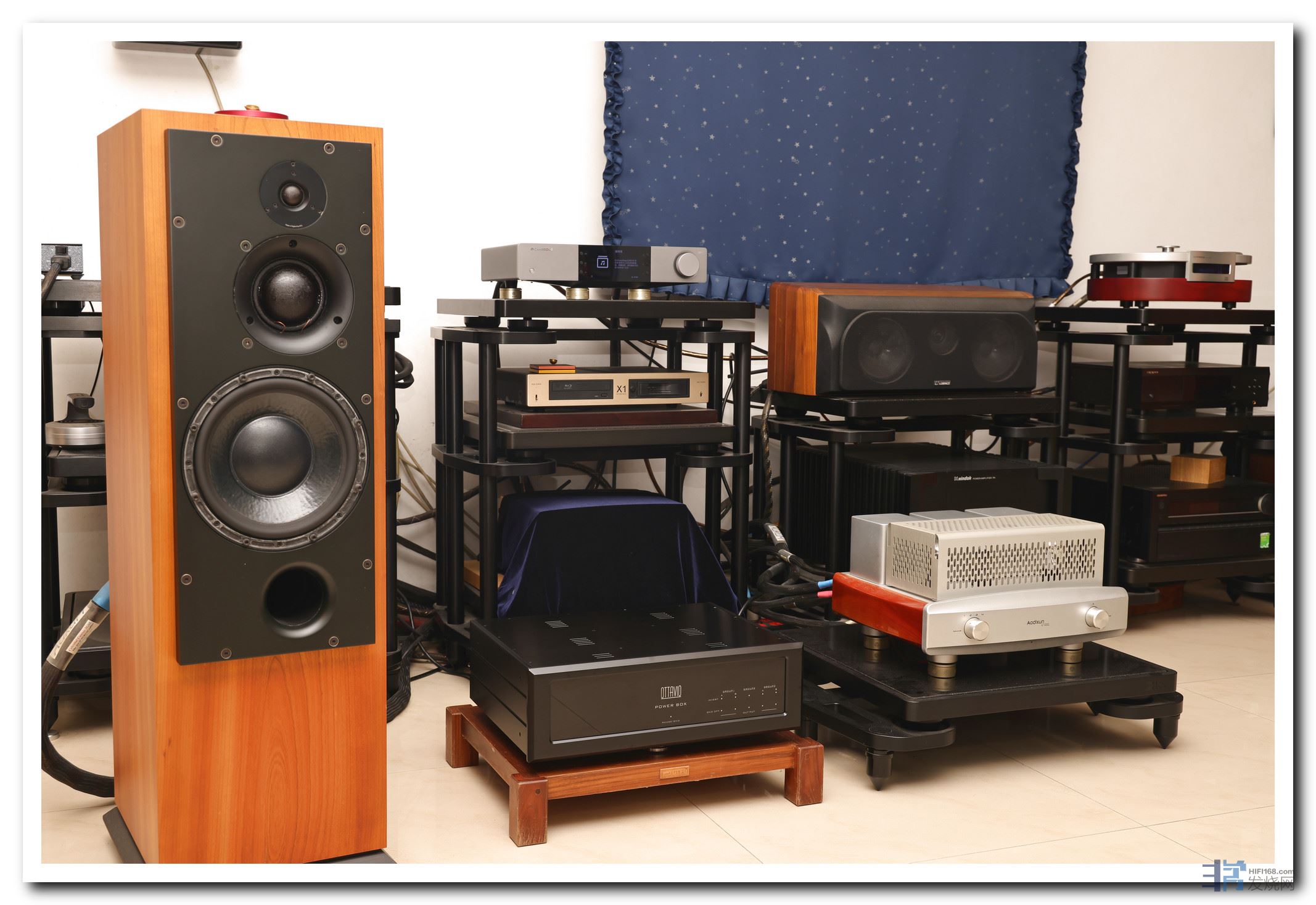

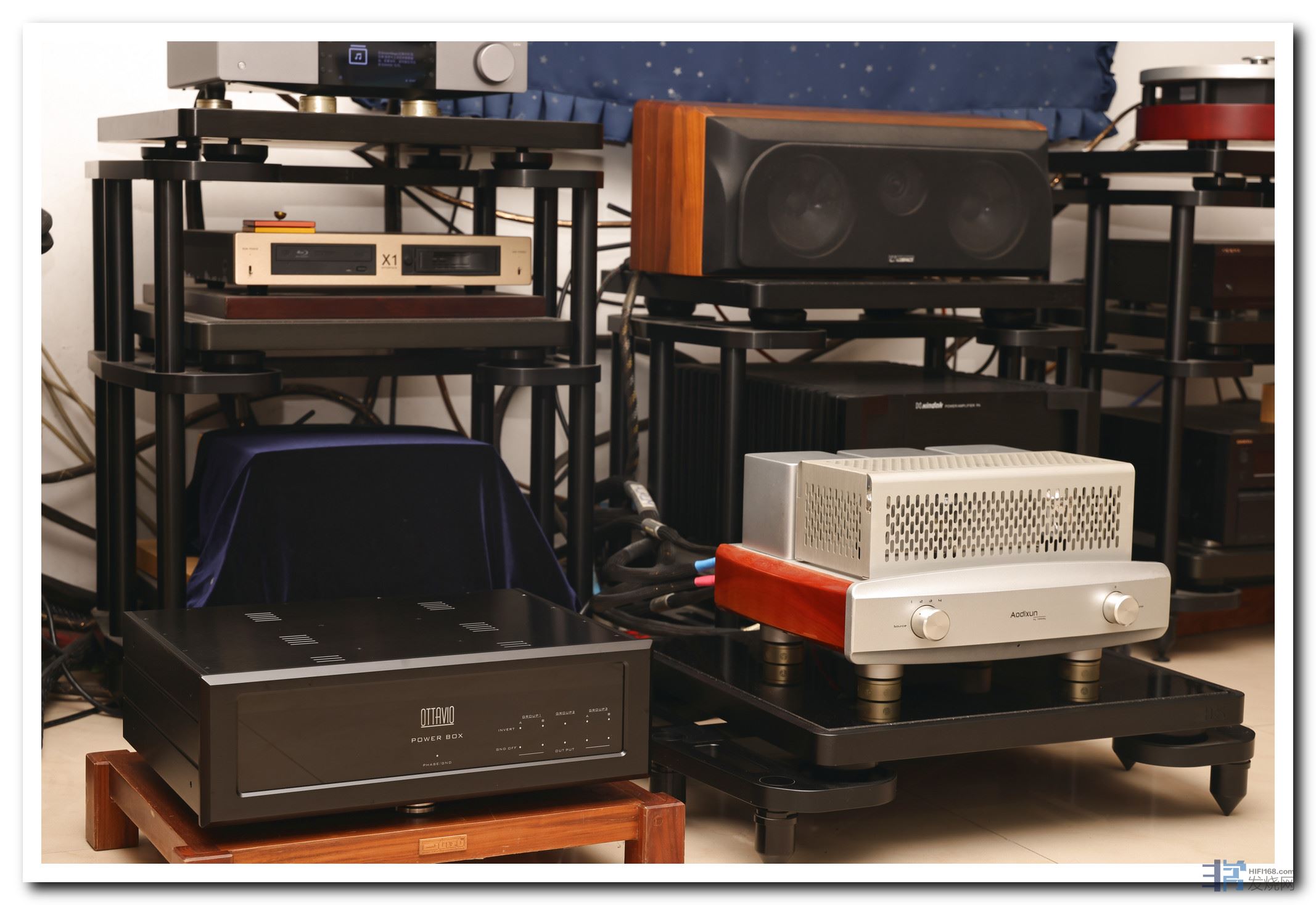

我试听的主要器材分别是剑桥EXN 100数播前级、麦丽迪WE2688胆前级、新德克20周年后级、ATC 50扬声器。
试听报告
首先接入剑桥EXN100数播前级,前后的声音区别大约有10%,加了POWER  BOX后,声音明显鲜活和鲜艳了,声音更加浓郁有色彩,背景更加漆黑宁静,起伏更加迅速干净。
音场的定位也更加纤细准确,低频下潜更加有力,气势更加如虹。
因为POWER BOX有反相拨杆,也试了反相的声音,口型大小变化不大,但整个声音平淡了,机械了,没什么生气,音乐味也淡了。
说明正相多么重要。
拨回正相后,声音马上正常了,然后又断开地线,声音基本没有变化。
接地是把器材的电源垃圾清走,但由于现在都是大楼共用地,您接上地线,反而可能把其他家的电源垃圾反溢回来,影响声音,如果有这个情况,就可以断开地线,声音反而更好。
接着是麦丽迪WE2688前级,这个变化最明显,大概是20%,声音的具体变化和剑桥的是一样的,不接的话,有点有气无力,接了后马上精神奕奕,神清气爽。
然后又试了前级反相,这次的声音变化不大,就是水分少了,口型、音场大小基本没有变化。
最后是我的新德克20周年后级,这个变化程度和接入剑桥是一样 的,变化大约是10%,声音变化也是一样的,声音更加行云流水,举重若轻,没有丝毫的压缩感。
接着是反相,这个反相的区别大概是8%左右,低频下潜没有那么深,声音也是平铺直诉,没有起伏了。
