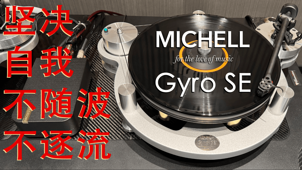

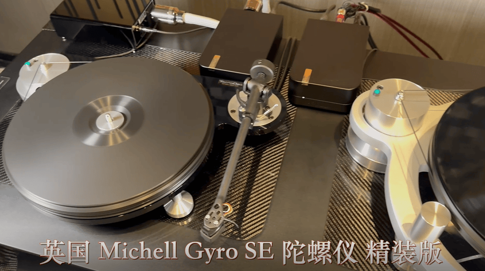

英国 Michell Gyro SE 陀螺仪 精装版 黑胶唱盘 给予波仔的感觉,就是一台线条造型非常自我,结构比起很多重型制作都要深思熟虑的精品级黑胶唱盘。

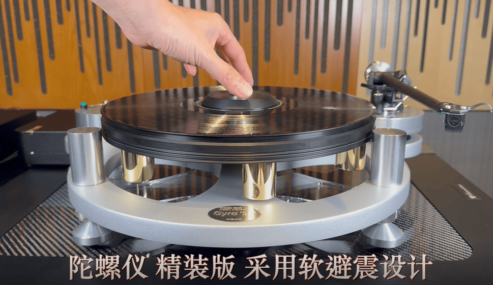

软式避震设计
陀螺仪 精装版 采用软式避震设计,铝合金铸造的副底盘与人字造型亚加力隔离底座之间,主要依靠3组可作独立高度调校悬挂弹簧作为耦合素材,底部设有3枚圆锥形铝制机脚,由于支撑点的接触面积非常细,因此能减少外来谐震反馈到唱盘的机会。

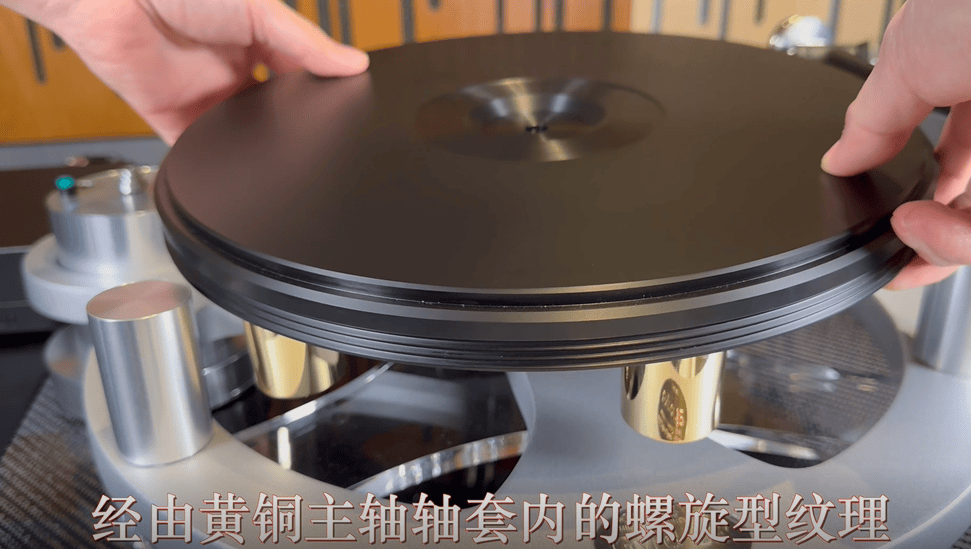

倒置式油循环主轴结构
陀螺仪 精装版 的主轴采用倒置式设计,换言之轴承支点是位于主轴顶部,每当转盘开始工作时,润滑油将会从主轴底部,经由黄铜主轴轴套内的螺旋型纹理传送到顶部的轴承支点,然后透过中空主轴回流到底部,从而达致不断循环的润滑及降温效果。
配搭6组黄铜柱的阻尼匹配转盘
陀螺仪 精装版 搭载的阻尼匹配转盘,采用一种物理特性跟黑胶唱片非常相近的合成素材生产,底部装有6组预先经过人手打磨、抛光及镀金加工的黄铜柱,既可增加速度稳定性,同时将重心降低。

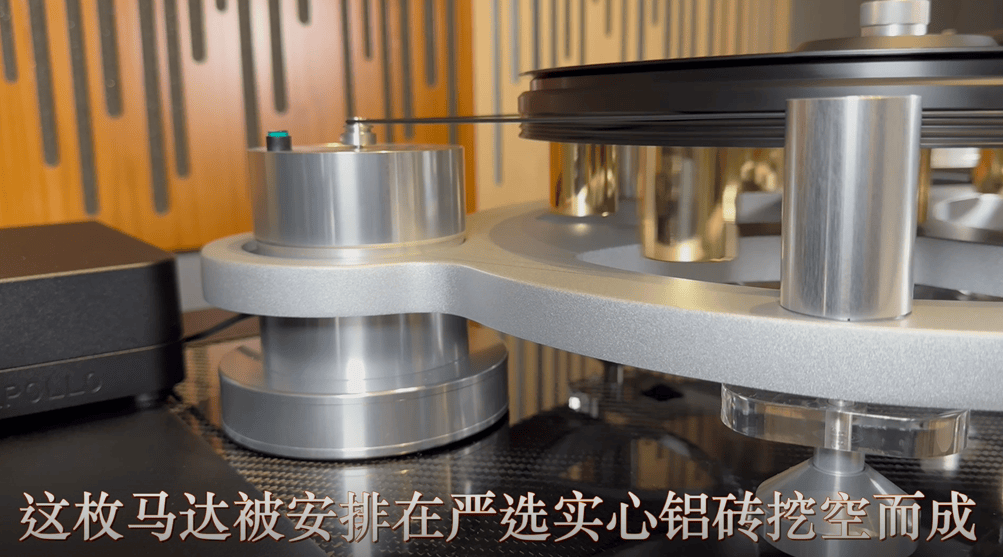

分体式直流动力马达
跟其它 Michell 黑胶唱盘一样,陀螺仪 精装版 所搭载的动力核心,是一枚超低谐震,由直流策动的马达。这枚马达被安排在严选实心铝砖挖空而成,分体式圆柱型独立外殻里。
