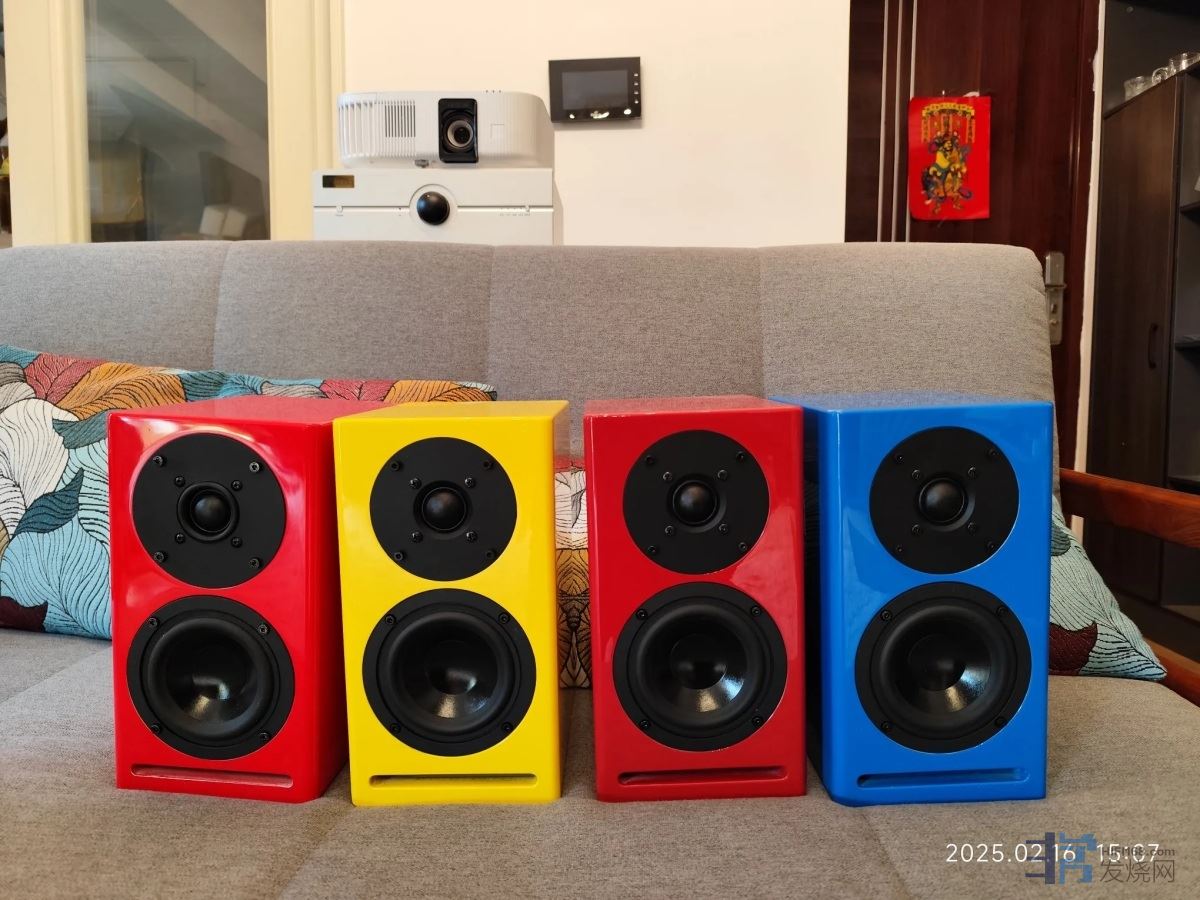

自然声NV5是我准备近期推出来的小箱子,是真的小箱子,中低音单元只有4寸的口径,三围为15cm*21cm*28cm,可以放桌面毫无压力。
它原来的型号我定的是NV14,NV全称是Natural Voice,自然的人声,简称自然声,是我新的一个系列。原本的型号定为NV14,但我一直不太喜欢14这种数字(人老了,就迷信了),所以改成为NV5,一是它的体积刚好是5升,二是它的单元是4寸+1寸,不就是5吗。顾名思义,我是奔着人声箱去的。所以当时为它选择了纸盆,当时单元厂老大(厂家很大,上千人的样子,应该算是珠三角前三以内了,负责人是我老朋友,所以我可以用到他家压箱底的东西,小批量就做)介绍说是复合纸基振膜,然后balabala的说了半天。我都没记,就说了句,是纸盆,那我要了。于是,就定了,哈哈。因为我想做对人声箱,也不要大口径,4寸就好了,这样成本可以比较低,争取3000元搞定它。因为我想的是,桌面小房间听个人声,4寸绝对够了,低频到60Hz还是轻松的。

经过计算,它只需要5升的体积就足够了,这点非常好(桌面放非常合适)。于是确定箱体尺寸(15cm*21cm*28cm),开始设计分频器,分频点选的是2000Hz。然后开始打样。
等真正收到样箱的时候,是秋天了(九月底吧)。初步试听的结果是,人声非常满意。低频好得超乎我的预料,量感足,弹性好。更重要的是,动态还能跟上来,放大动态居然完全可以。当我用大音量听马二时,我自己都吓呆了。这它妈,完全不像是对小四寸箱放出来的,巨大的动态直逼我的NS17的感觉。
当然,问题也是有的。那就是,高频还不够顺滑细腻。我想都不用想就知道,分频点选得太低了。于是返厂,重新把分频点选到了3000Hz,再重新设计了分频器。
这回比较快,大约10月中还是下旬吧,我收到了更改了分频器的第二版样箱。这回终于舒坦了,高频细腻度上来了。有高端味了。放人声、小提琴、钢琴、交响,无不爽。尤其是人声,俺新雇的小妹妹不是发烧友,都喜欢得不行。直播都要用它,放她喜欢的音乐。这个振膜的人声是真舒服,人声磁性十足,和木振膜相比更暖厚。我觉得跟3/5A完全可以随便比了。
