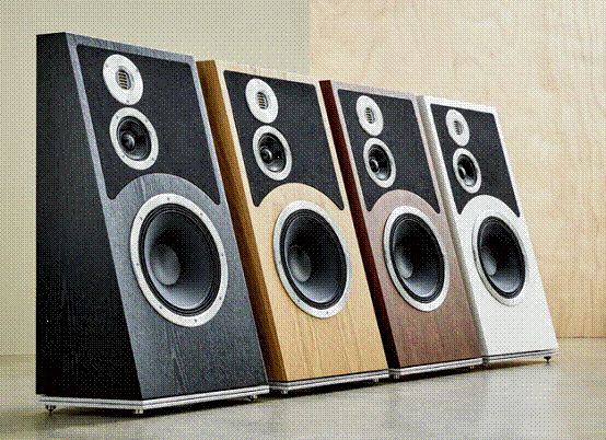

即使在首次亮相 45 年后,Audiovector Trapeze 的设计仍然被认为是奢华的并且具有声学优势。全新的 Ri 复刻版还包含大量最新技术。

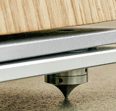

带滚珠的双层铝板和高度可调的脚钉,用于解耦振动

Audiovector 的创始人兼研发主管 Ole Klifoth 在设计 Trapeze Reimagined (空中飞人·复刻版)时,正是考虑到了这种精确性与演奏乐趣性的结合,于是他决定深入研究公司的历史来实现这个项目。在翻阅档案时,他重新发现了自己的第一款扬声器 Trapeze,这款扬声器是按照当时的标准专业制造的。他迅速着手验证该概念的合理性,并在得出积极结果后开始进行根本性的技术革新。
得益于等压式技术,尽管采用12英寸低音,但体积仍然紧凑
设计保持不变,但采用了更加稳定的高密度板,并通过内部支撑防止共振。此外,两块铝板(之间带滚珠轴承,并带高度可调的脚钉)确保了与地面的强力去耦。高音单元和中音驱动器周围的障板上还贴有吸音毡。Trapeze Ri 飞人复刻版 是一款结构相对紧凑的音箱,配备了独一无二的驱动器组合:首先是一个 30 厘米口径的低音单元,配备破纪录的 10 厘米音圈;箱体内部低音系统还有另一个带低音反射端口的 20 厘米口径低音单元。

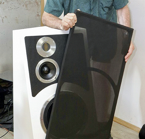

磁吸面罩是标准配置

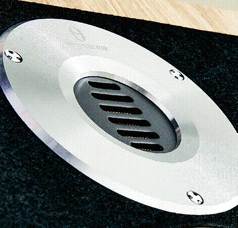

AMT 气动高音单元能向后方辐射,由 Audiovector 制造
但 Klifoth 的创意远不止这些,从背面看一眼就能看出:除了靠近地板的低音反射端口外,AMT 气动高音后面还有一个端口,使其主要用作偶极辐射器,即除了向前辐射,并且仅最小程度衰减后反相向后辐射。其目的是创造出一种尽可能开放和有空间感的声像,营造出脱箱感,完全秉承了AMT(气动高音)的发明者 Oskar Heil 博士的精神。

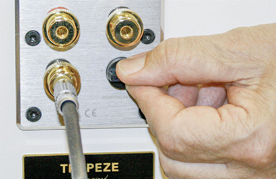

如果您看到音箱背面的连接面板,鉴于那里只有三个插座,您可能会想丹麦人是采用单线连接还是双线连接?但事实远非如此:空中飞人是一款纯种单线连接的音箱。
第三个插座端子再次源自 Ole Klifoth 的创造力和研究精神,被平淡地称为“自由”:当音圈运动时,金属框架会感应产生导致失真的电流,Klifoth 解释说。与普遍的看法相反,他认为这些运动会导致声音的声染色和失真。为了解决这个问题,他在箱体中设计了一个单独的分频器,其唯一任务就是处理这些负面电流,并使用所提供的接地线将它们引导至墙上市电插座的接地端子。
三个不算多
在 “Freedom自由 ”插座旁边的三档开关,可以根据不同类型放大器的不同阻尼系数进行调节,这也是其它音箱很难找到的:位置 1 建议用于阻尼系数中等的晶体管放大器,而位置 2 则是阻尼系数高的晶体管型号的理想选择。位置 3 专为电子管放大器保留,胆机通常阻尼系数较小。
一切都井然有序,但很难懂:扬音箱线端口在顶部,左下“Freedom”是专用接地线的端口,旁边是三档开关(选择阻尼系数)。
起初我们并不太热衷于这个概念。但在2024年春季参观丹麦工厂时,我们就确信,这绝不是一个噱头,而是一个具有惊人音效的技术举措。由于我们在器材架上放置了多款放大器,因此这一点在听音室中很快就显现出来。在第一轮中,我们使用了 NAD C3050 这款D类功率放大器,然后是 T+A R 2500R,最后是Prima Luna Evo 400 电子管合并式放大器,几乎每款都能控制好空中飞人。
在播放 Prince 的 “Cold Coffee & Cocaine ”时,我们很快就发现,快得令人发指、动感十足的钢琴演奏显得有些疲惫和压抑,失去了即兴演奏的魅力。事实证明,NAD是很好的功放,但对于这种层级的音箱来说,它的驱动力不够大。不过,只要将 Trapeze 的阻尼开关精确地调整到位置 1(用于阻尼系数适中的放大器),声音可以令人满意。
在使用“Freedom”自由接地线进行测试期间,我们仅能够检测到所有放大器的微小变化。但通过强大的 T+A R 2500 R 仍然可以清晰地听到音箱中的声音。从Leonard Cohen 的《You Want It Darker》的第一个音符开始,T+A 就知道如何将 Trapeze 放在正确的光线下。在这里,Trapeze空中飞人与其他 Audiovector 型号系列不同,它没有升级选项 --- 能够证明它知道如何准确地传达情绪并在强大的基础上构建声音。
