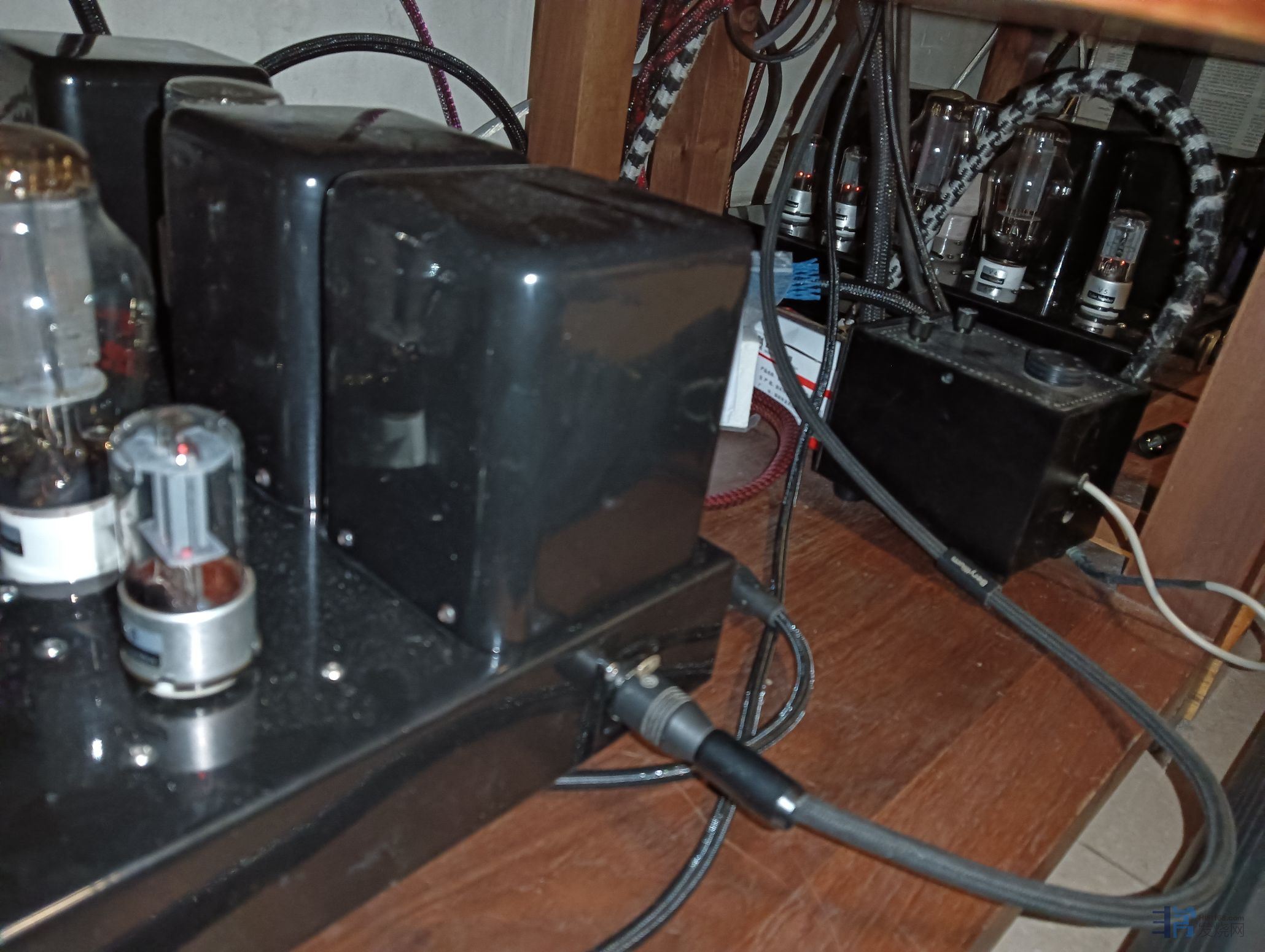

菲凡pre25前级改成两组平衡输出,分别接专业功放同传神双单声道300B推挽后级(传神后级原先喺可以调音量的合并机,请胆叔叔改成纯后级,并且升级了一些零件)
墙插换成美标,确保零火相位正确
为了传神后级,用电梯线,整了两副电源线,两副喇叭线
调整了器材摆位和接线,专业功放推杰士低音,传神后级推杰士中高音,以及联盟超高音箱。老曹胆合并机推传神小书架箱
BB小蔡 发表于 2026/1/30 21:40:39
前级从老曹clp03换成菲凡pre25,分析力同低频的力量感,提升非常明显,我个木耳朵都听得出来。菲凡前级音场会靠前一点,集中一些,而老曹前级会将音场打得比较后比较开。原先一部专业功放搞掂四只凯旋三的12只单元,以及两只联盟音响的超高。现在专业功放只负责四个12寸低音,中音同高音号角以及超高用传神胆后级推。相比原先,现在对低频的控制力提高了,低频不会有以前好似散开的感觉,能量更集中,不过我估计可能只喺因为换了前级,哈哈。而且由于传神胆机的修饰作用,虽然中高频分析力应该喺低一些,不过变得圆润柔顺细腻好多,高频不再会尖了,杰士号角的毛燥感也消失了,现在听小提琴同手风琴管风琴之类乐器,变得非常舒服,悦耳耐听好多,原先有几张碟听咗顶唔顺,现在也可以成张听完在换碟。
可玩性也提高了,可以通过专业功放的输入gain旋钮,根据主观听感调整低频同中高频的比例,不过就要靠老窦的金耳朵来操刀了,我只能大概调调哈哈哈。
目前仍然存在小问题,胆后级会有炒豆声,前几日听cd同电脑数字文件,听到啪啪声,仲以为自己在听黑胶。问了阿胆叔叔,他话电子管入空气了有杂音。睇来之后要换胆喽。

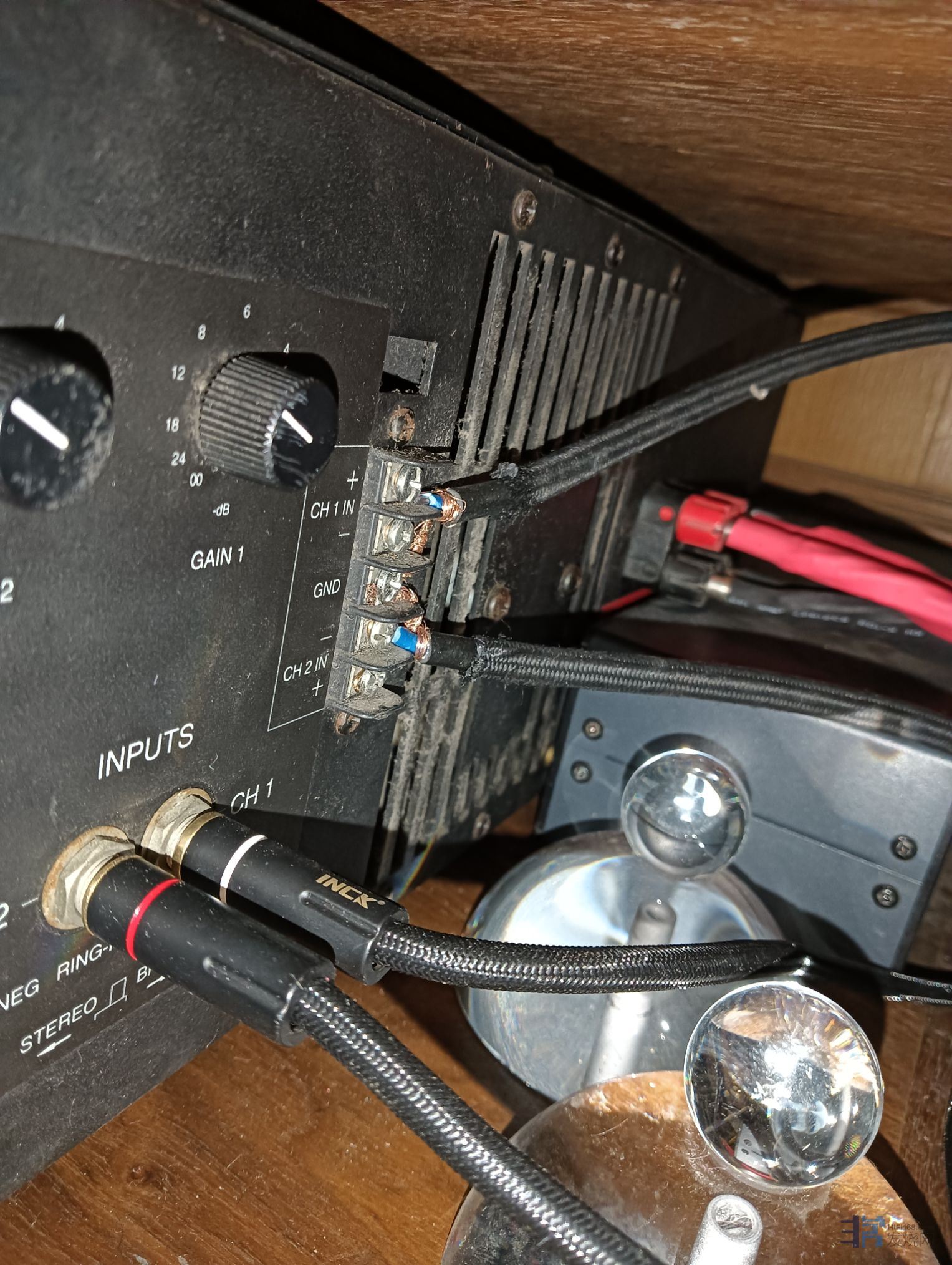

准备测试老曹前级,突然想起老曹前级只有一组平衡输出。但两路平衡功放(专业功放推低音,胆后级推中高音)需要两组平衡输入。
于是睇中了专业功放上并联的两组平衡输入,大三芯输入接收来自前级xlr平衡输出的信号,上螺钉那组输入用来做link out输出,接到胆后级。
拆咗一副信号线接上去发现效果几好,冇出现干扰或者其它问题。

胆机用平衡线黎玩会好声吗?你呢台专业功放没香蕉插头吗?将巨直接换成香蕉插会更方便吧
208#
铜彩没旧美国阿普顿好声,同等价格我宁愿用后者
209#
阿胆叔叔话部胆后级喺真平衡输入喔,咁就用平衡线咯,我的木耳朵觉得效果几好,哈哈哈。部专业功放原装就可以用香蕉插,可能因为我图片比较模糊,你睇唔清楚,目前就喺用香蕉插的。铜彩喺老窦的库存,之前在货架里面揾到,摞出来玩下咁咯。
