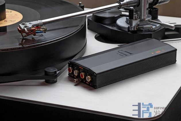

iPhono3 Black Label 最具特色的放大线路亮点,就是 iFi 独家 Class A TubeState 放大技术,原厂表示,这是 iFi 技术长 Thorsten Loesch 花了将近四十年磨练出来的独家放大技术,可以避免任何形式的失真,用晶体线路堆砌,让 iPhono3 Black Label 成为目前市场上最安静的唱头放大之一,不仅背景安静,同时它还具备高增益,最高增益可达 72 dB,应付低输出的 MC 唱头,iPhono3 Black Label 也游刃有余。

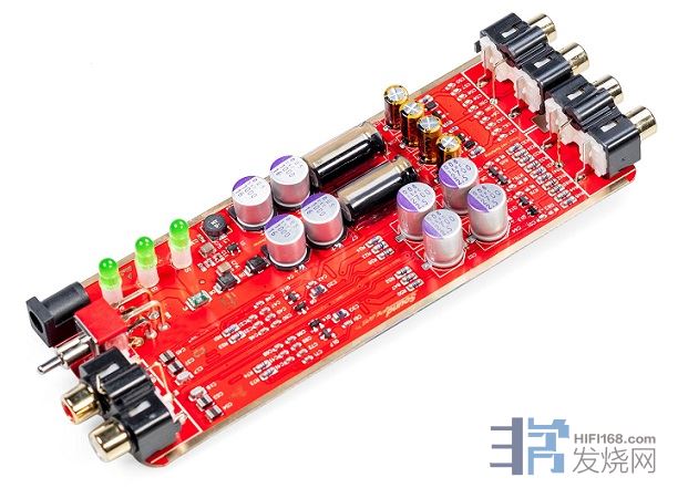

iFi为其精选组件,包括Panasonic OSCON电容、Burr-Brown Soundplus J-FET、ELNA日本制电容、Vishay MELF薄膜电阻,并首度采用Nichicon audiophile-grade电容,这些高规格的音响专用被动元件,保证iphono 3BL底噪控制在一个极低的水平。

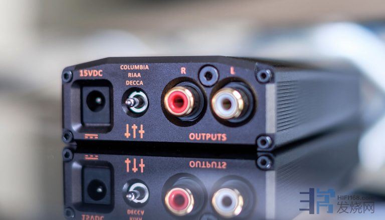

iPhono3 Black Label 还提供了完整的阻抗与容抗匹配调整功能,靠机器背后的 Jumper 调整,就能对应最广泛的唱头规格匹配,假如您不知道如何设定,iFi 自家有 iPhono Caculator (
https://ifi-audio.com/home/iphono-calculator/
),只要输入自家唱头规格,就能知道如何设定iPhono3 Black Label的阻抗与容抗匹配,还有,iPhono3 Black Label 除了标准 RIAA 等化曲线对应之外,还可以切换 Decca 与 Columbia 等老唱片的等化曲线对应,在同价位带也是绝无仅有的功能。

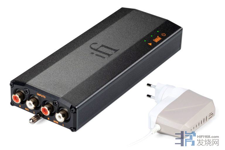

你好,这款配的电源是ifi自家的ipower x低噪声电源
