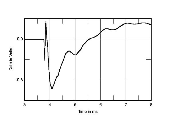

上图是英国天牌一款同轴单体的高低音启动时刻测试图,单位毫秒。
从左往右的尖峰,分别是高音和低音的启动时刻,
两者相差半个ms,这个时间差,声音走十七厘米。
如果重播同一把小提琴,立体结像感会如何?
OIP.58NBgy1LUCEAqNqsVOY1uAHaFE
而下图是英国天牌的一款非同轴音箱,从左往右,
第一个波谷同轴高音,紧接着是波峰同轴中音,和最后一个波谷低音,分别是三个启动时刻。
可以看到,之间的时差也在差不多,半个ms,约十七厘米的差距。
和同轴单元,区别不大。
Tannoy Mercury V1 loudspeaker Measurements | Stereophile.com
所以还是要以现实的检测报告结果为准。
