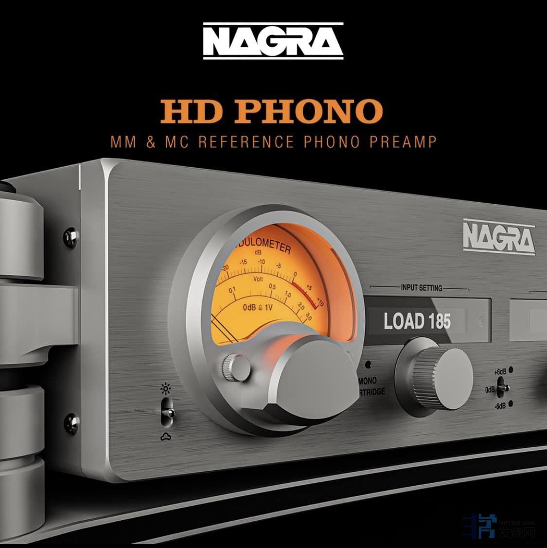

玩黑胶唱盘的发烧友都知道,玩黑胶必定需要唱头、唱臂、转盘以及唱放搭配才能在你的系统里听到黑胶唱盘出来的声音,缺一不可。而唱放在整个黑胶系统起到一个很重要的作用。唱放的主要功能是将唱机的音频信号进行放大和修饰,它通常位于音响系统的前级,负责接收来自唱头的微弱信号,并将其转换为适合后级功放或其它设备输入的信号。唱放一般具有高保真度、低噪声、宽频响等特性,能够提供准确的音频信号放大和修饰,以还原唱片原本的声音。

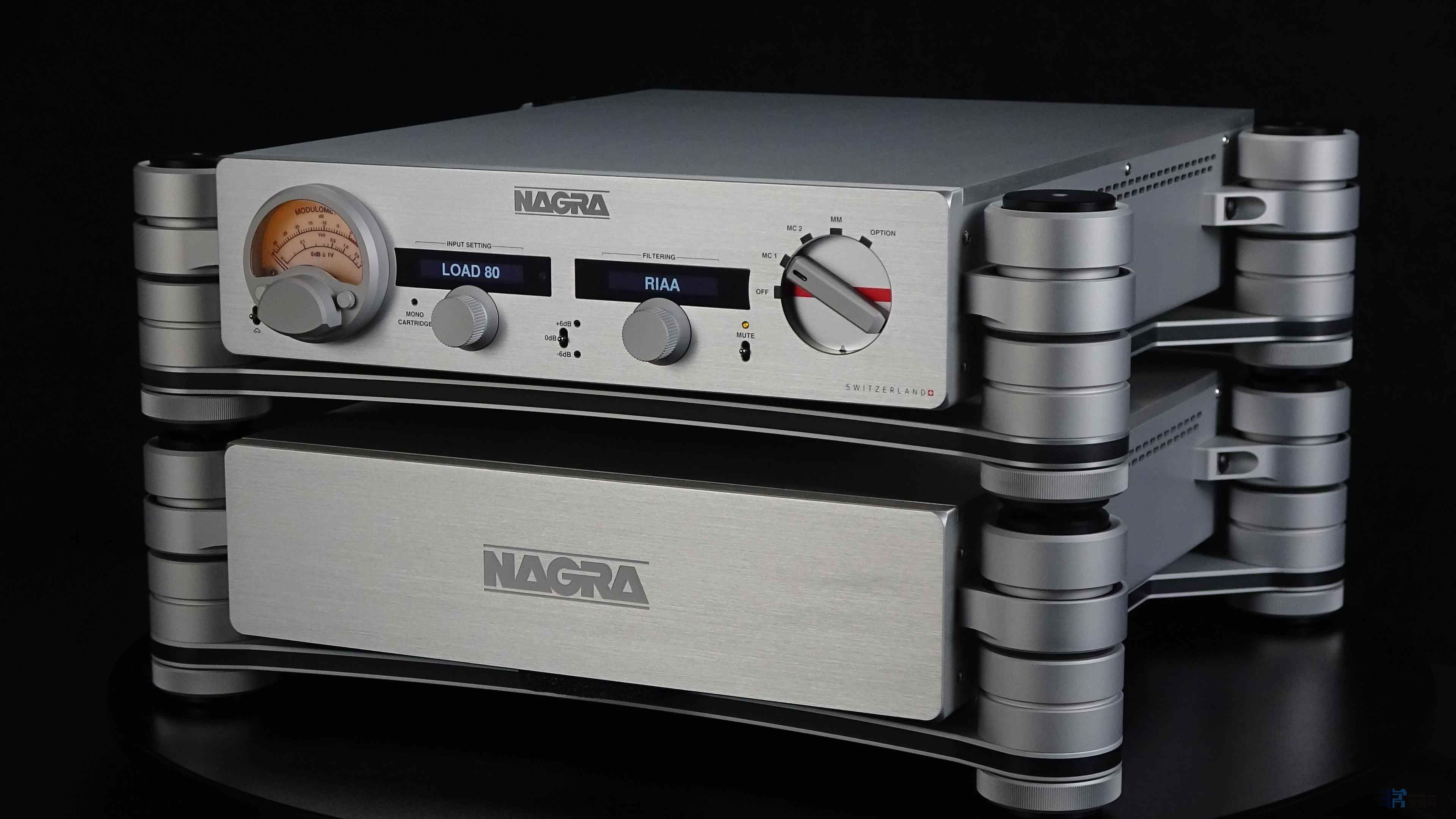

而唱放的负载阻抗是非常关键的一个参数,它会直接决定音频信号的输出纯度和保真度。唱头的负载阻抗与其后续的放大器之间的匹配关系对于音频系统的性能至关重要。一般来说,唱头的输出阻抗较低,而后续的放大器(如电子管放大器)则需要较高的输入阻抗来匹配。这是因为,当唱放的并联负载阻抗越高时,唱头的工作会变得更加轻松,因为它不必产生额外的电流来驱动低电阻,从而减少了能量的浪费。然而,当负载阻抗高到一定程度时,可能会遇到一些问题。例如,过高的负载阻抗可能导致带宽增加到MHz级别,这时无处不在的无线电波可能会进入系统,造成线路过载和异常,特别是在高频部分可能会出现铃振问题。因此,适当的唱放阻抗负载是必须的,以确保音频系统的性能和稳定性。

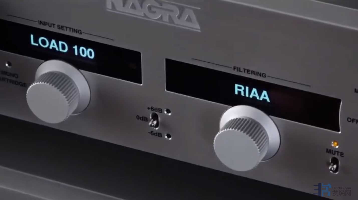

此外,不同类型的唱头(如动圈唱头(MM)和动磁唱头(MC))有不同的阻抗范围,而且它们的匹配原则也有所不同。例如,低输出MC唱头的阻抗大约在3-10欧姆之间,而唱头放大器的输入阻抗多定在100欧姆。这种高低搭配的原则确保了音频信号的有效传输和减少信号损失。

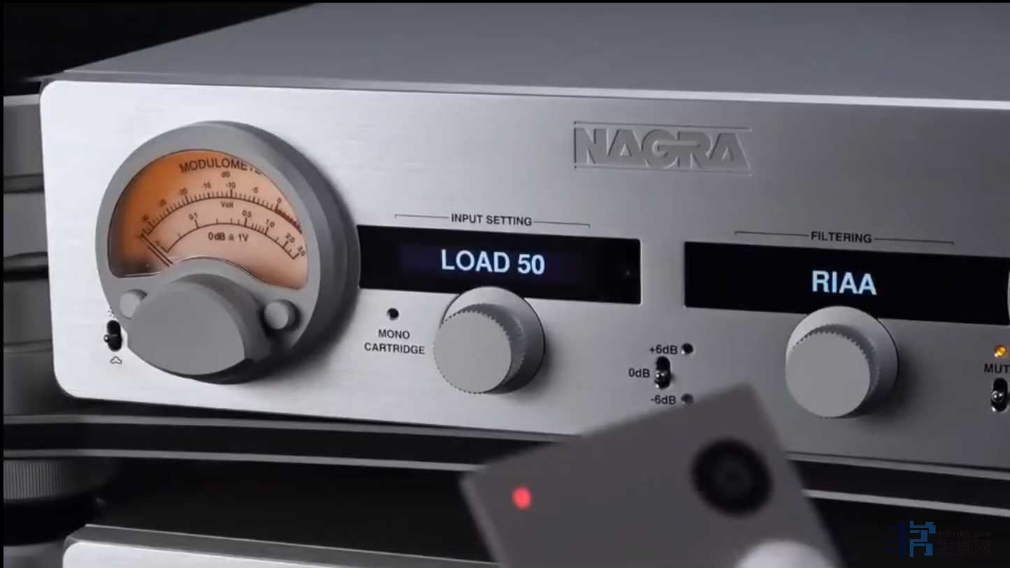

然而Nagra HD Phono集成了5欧姆~390欧姆的唱头负载调整,每一级5欧姆,可以透过超薄遥控器操作并显示在屏幕上,调整时音量不会改变也没有爆音,使你在固定位置上也可以更直观的进行音色比较。在高级的升压牛产品上通常会标注可以适应的唱头内阻,但这些数值既不是实际的输入阻抗,也不是实际的负载阻抗,只是用于告诉使用者这个档位比较适合某个内阻值的MC唱头,HD Phono面板上还提供了Mono唱头专用的指示灯。根据经验,太低的负载阻抗会让高频比较沉闷,动态也会减弱;反之,太高的负载阻抗可能使高频变得太明亮,比较生硬突出。总共几十组的数值切换,如果使用者的音箱或功放欠缺高频,或者高频太刺耳,反而可以被用来作为调声手段。
