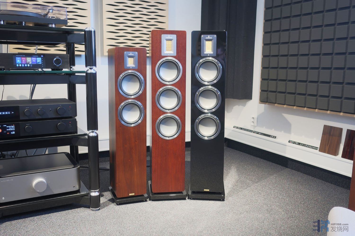

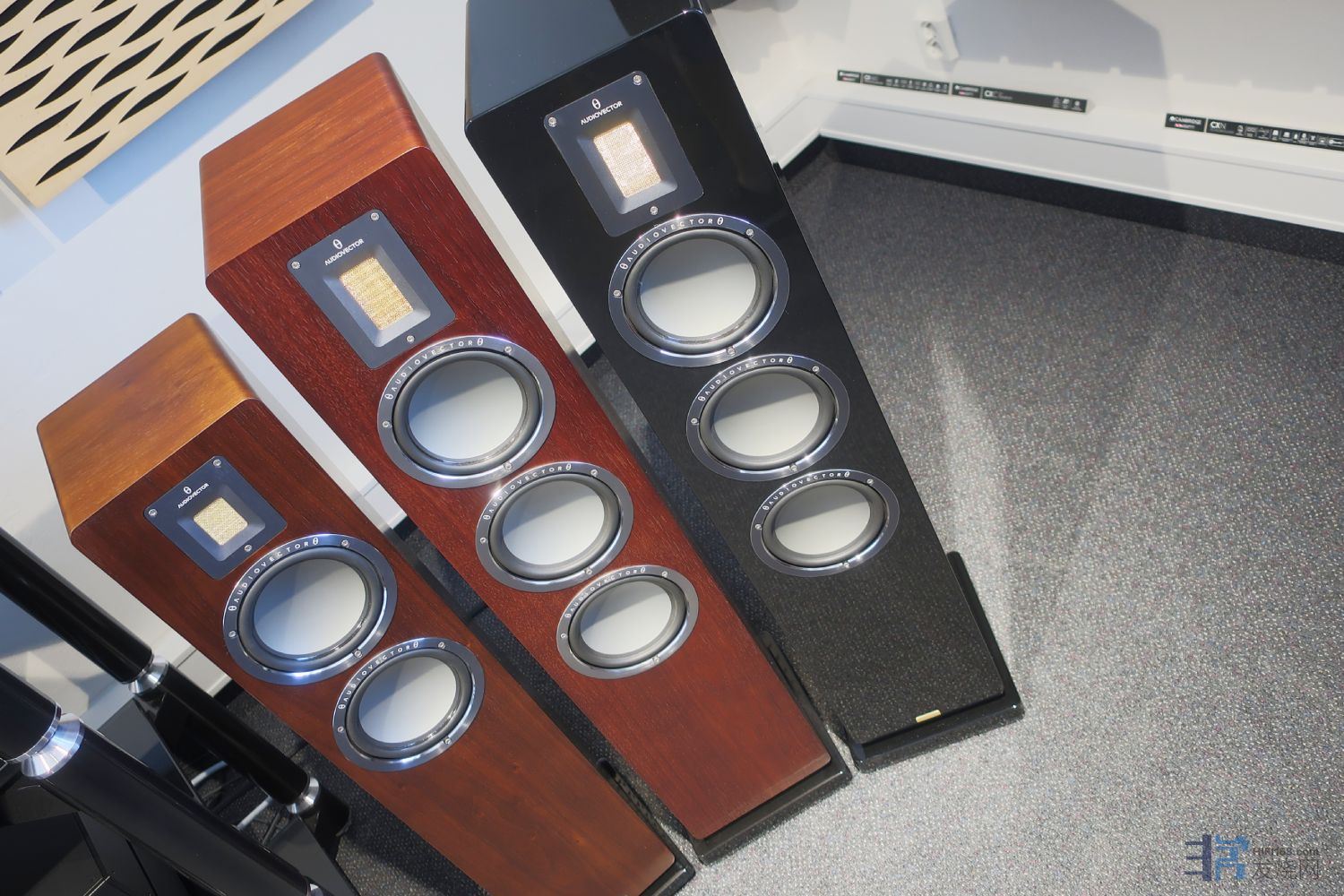

QR5是Audiovector QR 系列排名第二的音柱,有着体面而传统的障板造型,四角带有圆弧,使通常呈矩形的箱体变得更加柔和。QR5 位于一个四脚分离式底座上,以便让低音反射系统有地方呼吸;间隙较大,因此调音方式也有所不同(甚至倒相“缝”本身也稍作了重新设计)。
在垂直前障板的最上方是一个矩形的气动高音驱动器,在其下方有三个外观明显相同的中低音扬声器。所有四个铝框架均使用特制螺钉紧固。
箱体背面极为简洁,只有一个铝制板件和一对扬声器接线柱。

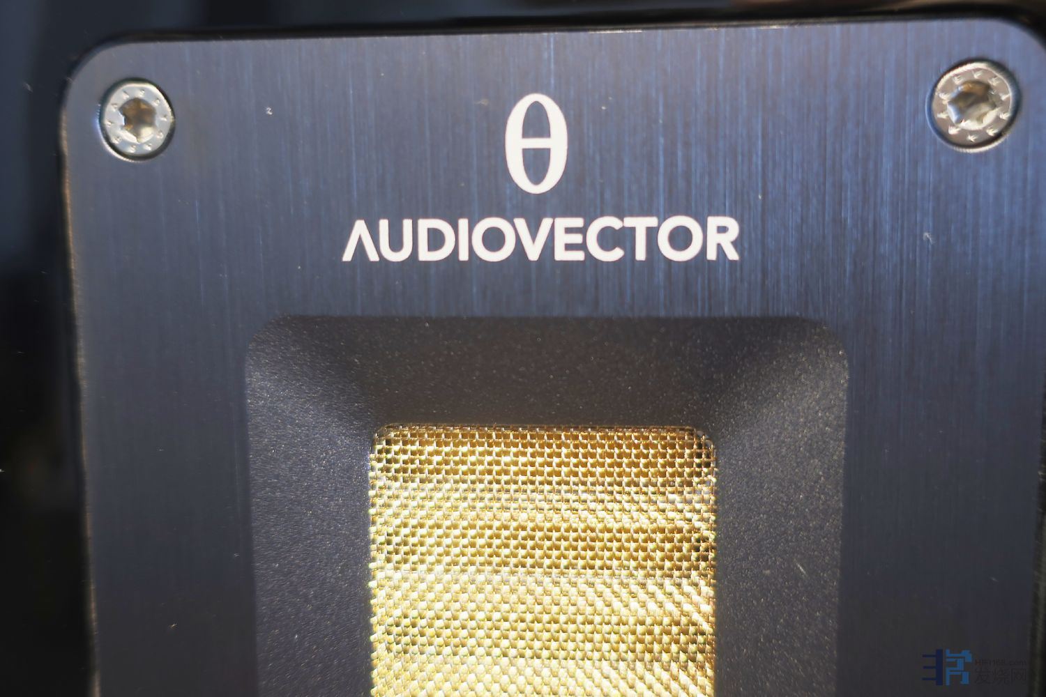

高音单元为专门制作的“金箔 AMT”换能器,该换能器以其网格覆盖的颜色命名。振膜安装在由一整块铝材铣制而成的声波导管内。

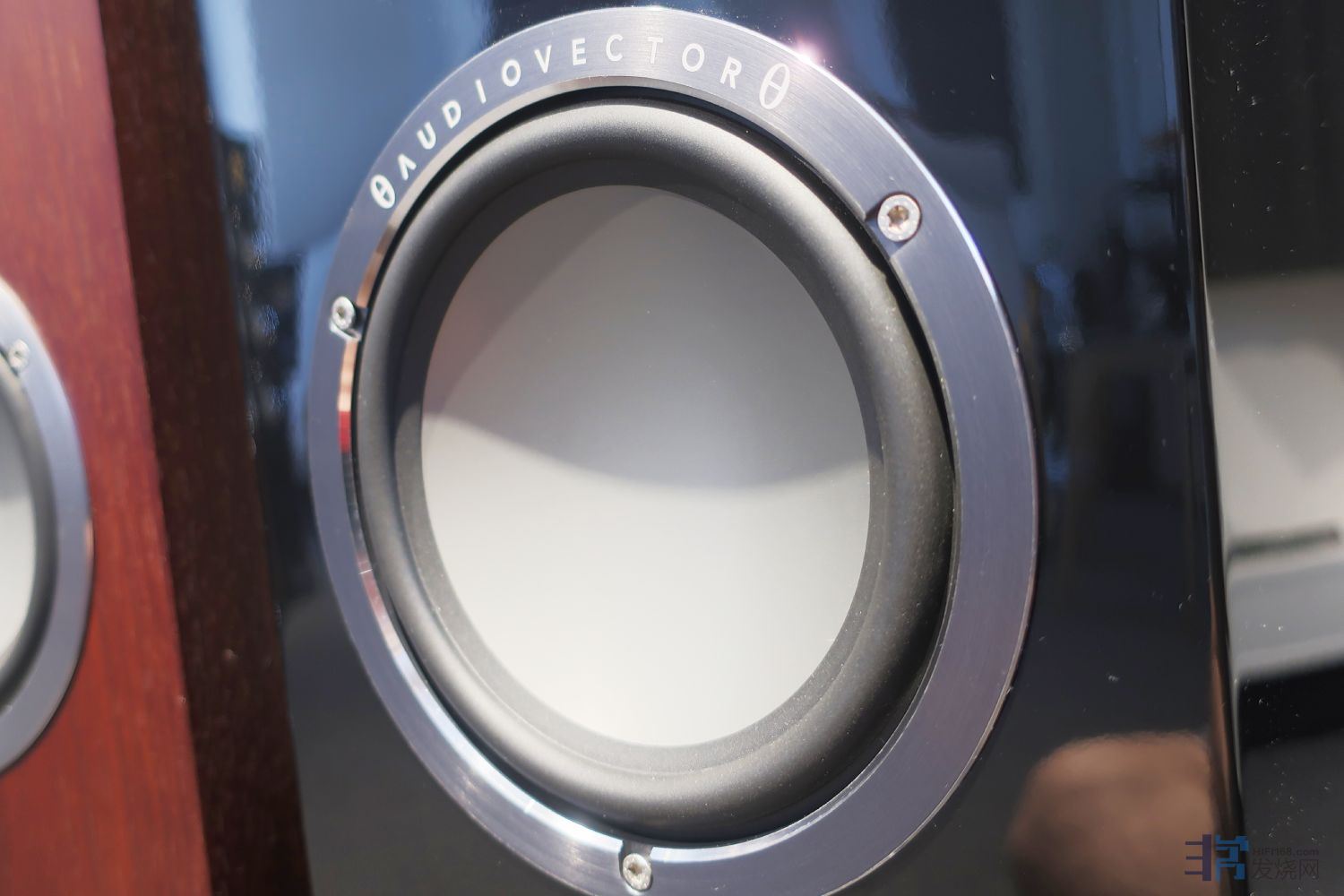

中音和低音单元不仅在视觉上完全一样,而且在技术上都是共享的。这些直径为 6 英寸的铝合金振膜,没有常见见的中心防尘帽。他们使用 Pure Piston “纯活塞”技术 --- 这主要是指使用强力磁铁和大型橡胶悬边。

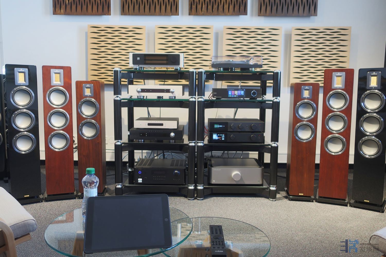

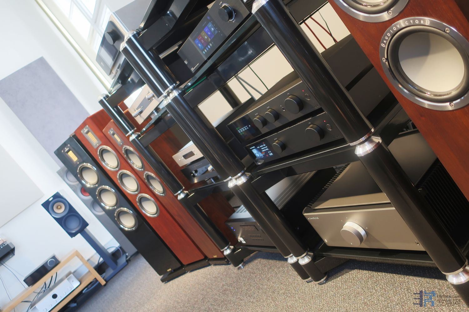

我们在位于布拉格的 Rodel Audio 工作室聆听了 QR5,主要系统是 Audiolab 9000A / Audiolab 9000N,但也混用了 EverSolo DMP-A8 和其他组件。系统之间由 AudioQuest连接,其中以 Rocket 44 音箱线为首。

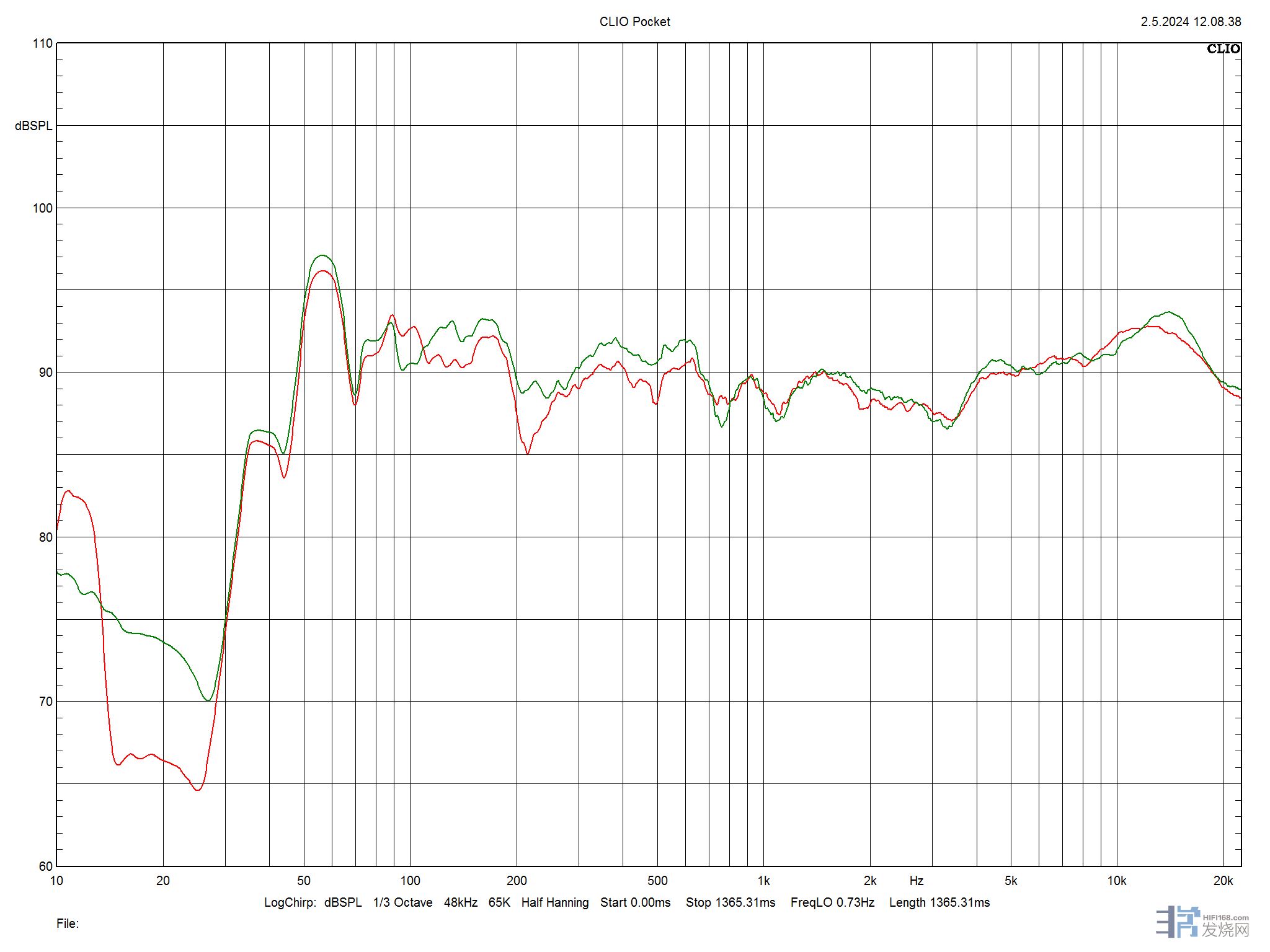

频率响应测量是在高音单元和中音驱动器之间的轴线上 1 米处进行的,测量地点是一个封闭的半混响房间,面积约 30 平方米,采用低音陷阱和 Sonitus Acoustics 吸声扩散板,但没有进行大量的声学改动。
在 200 Hz 及以上频段,测量结果可以说是可靠的,而在 10 - 200 Hz 频段,室内声学的影响是显而易见的。使用 Clio Pocket 软件和校准过的麦克风进行测量,扬声器放置在附图所示的聆听位置。测量是在平均声压级为 80 dB / 1 m 的参考轴上进行的。
该软件测量的不是消声响应,而是频率响应,并考虑了随时间变化的残余能量 --- 因此它不是扬声器所能达到的理论理想测量值,而是扬声器在特定声学条件下的表现。
QR5 除了在高音部分有轻微的能量增益外(因为低音凸起可能是房间的产物),其他部分或多或少都比较平衡,而且它们在一定角度下也能很好地保持特性,甚至显得更加平衡 --- 显然,这样它们就可以平行摆位靠近家中的墙壁了。它们从大约 35 Hz 开始重放,效果非常好。纯粹就频率响应而言,QR5 没有什么可抱怨的,任何强劲的高音都会自然滚降;另一方面,如果您想要更高的音效,只需内倾音箱并根据需要进行调整即可。

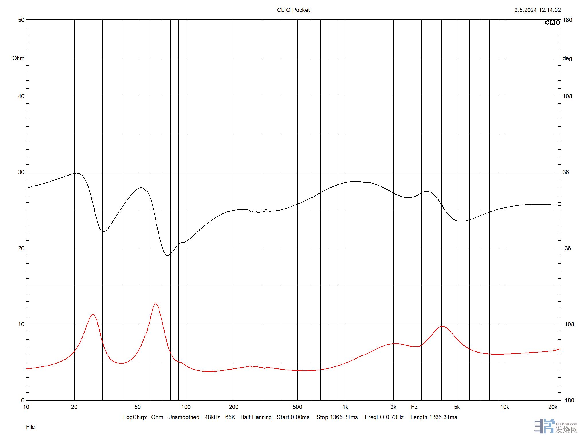

阻抗曲线保持在 4 欧姆以上,完全符合技术规格。系统的调谐频率在 38 赫兹左右,整个波形没有明显的突变,甚至在电子相位上也是如此,因此 QR5 对于连接的放大器来说是一个简单的负载。不过,在 95 Hz 处有微量共振,300 Hz 附近的共振相对较多。很难说这背后有什么原因,因为它并没有在频率响应中显示出来;但另一方面,在检查箱体振动时,这里有一个非常强烈和持久的共振模式。
