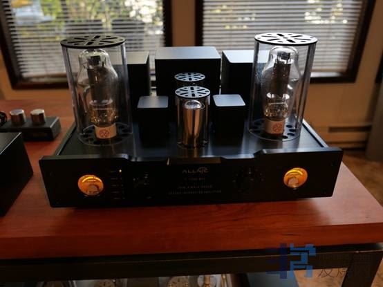

Allnic Audio T-1500 mkII 内部

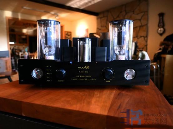

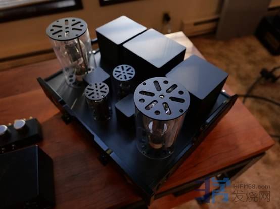

Allnic T-1500 mk2 采用单端电路纯 A 类工作模式,300B输出级,而前端使用一只 6SL7 和一只 6SN7,整机增益35 dB。Allnic 官方网站更详细地介绍了这一设计:
几乎所有其他的 300B 放大器都是欠压和失真驱动。这是因为使用了传统的“电阻电容”电路,这种电路只能提供 70V 左右的电压摆幅,而且失真度很高。这就意味着,已经失真的信号在低于最佳摆幅电压的情况下被导向深偏压 300B 栅极。Allnic 强大的 “电感器驱动 ”电路可提供高达 150V 的摆幅电压,失真极低(约 0.3%)。正是由于 T-1500 MK2 采用了这种驱动电路,因此输出功率更高(10 瓦),失真也比标准 300B 电路低得多。

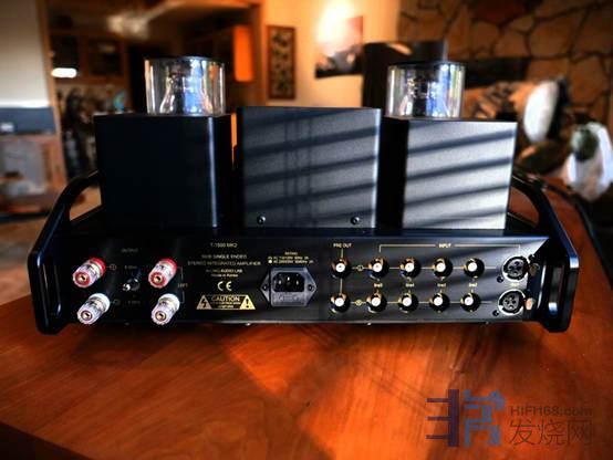

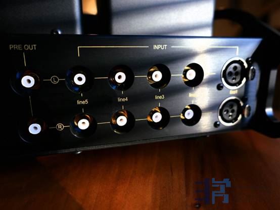

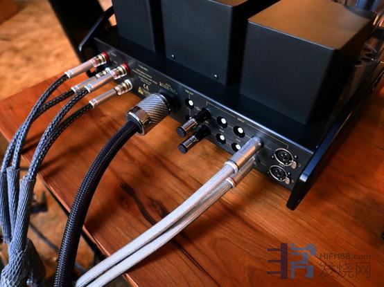

Allnic Audio T-1500 MK2有许多功能,您可以通过背板上一个简单的拨杆从 4 欧姆切换到 8 欧姆,还有一组平衡输入,我觉得这很有用。最后,还有一个前级输出,所以,我可以在测评 T-1500 时可以使用出色的 GoldenEar T66 扬声器和有源低音炮(当然,我也这么做了)。
除了实际聆听之外,没有什么能像 T-1500 一样给您留下如此深刻的印象。当然,我测试过的所有 Allnic 产品都是如此。顺便说一下,华丽的机箱在加工过程中既精确又注重美感。无论从哪个角度看,它都是一款漂亮的胆机;从实用的角度来看,我没有什么可增减的。除了额定功率(已经比我最初想象的更容易驱动扬声器了)之外,没有什么是我想改变的。
与 Allnic 的其他设计一样,T-1500 MK2的显著特点是使用了坡莫合金(Permalloy铁镍合金)输出变压器,这造就了 Allnic 标志性的声音 --- 稳定、线性,但又有足够的温暖感,提醒您这是一款 300B 放大器。
由于其初始磁导率极高,因此可以在初级绕组上使用较少的匝数,同时保持极高的开路电感。这意味着可以产生非常宽的频率范围和低失真低音响应。这是 T-1500 MK2 优于其他 300B 集成放大器的另一个原因。Allnic 还使用了非常大的铁镍磁芯,以便在 100mA 的高电流水平下不会出现磁饱和。

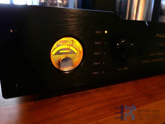

这不是一款让人回想起 300B 首次出现时的精简的SET单端胆机,而是一款可持续使用多年的现代化精密设计。Allnic Audio T-1500 MK2 采用软启动电路,只有在 300B 预热后才会启动高压。此外,还有一个自偏压控制栅,以及两个漂亮的 Allnic 电流表,用于监测每个电子管的偏置。T-1500使用了约6 dB 的负反馈,以增加放大器的 “驱动力”,并在产生极低失真同时创造出高阻尼系数。最后,T-1500采用了高质量的 41 级衰减器,该衰减器使用银触点,可通过遥控器进行控制。
Allnic Audio T-1500 MK2有银色和黑色两种颜色可供选择。当美国进口商问我想要哪种颜色时,我给出了自己的答案:黑色,但银色的外观效果更好。到目前为止,我对 Allnic 的评价在黑、银两种饰面之间平分秋色。

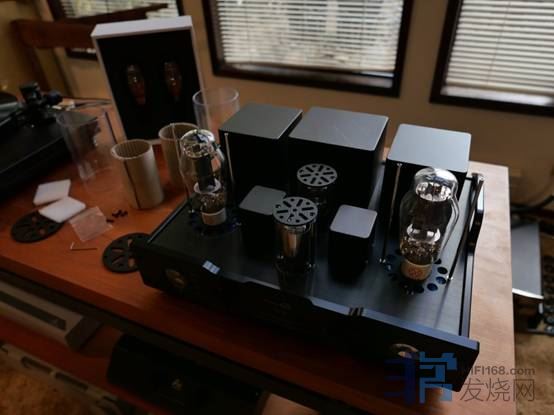

还有一件事,我想我应该提到换胆。Kevalin Audio 公司的John Ketcham在我进行 Allnic 评测时,非常主动地给我寄来了额外的电子管。我知道 300B 迷都喜欢玩换管。虽然 Allnic Audio T-1500 MK2附带的300B的表现非常出色,但我可能还是会购买一些 Western Electrics 的电子管 --- 尤其是因为它们再次大量上市,而且不像以前的 NOS 库存那样昂贵,后者越来越被视为 “无价之宝”。
