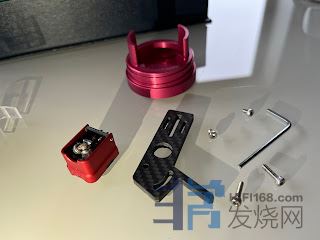

上周,经销商 Premium Sound 将一台BennyAudio Immersion II 唱盘送到我位于格丁尼亚的家中进行试听。毫无疑问,这台唱盘是非常值得推荐的。但是,如果没有同样出色的唱头,即使是世界上最好的唱盘也无法发挥出最佳效果。因此,Premium Sound还提供两只 MC 动圈唱头样品,它们是荷兰的 Kiseki Blue N.S.(怀石 – 蓝色奇迹)和韩国的 Allnic Audio Rose(奥立 – 玫瑰)。这两款产品与其说是音响产品,不如说是珠宝!精美的外形、精湛的工艺和超精密的唱研磨针,绝对是顶级产品。

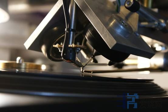

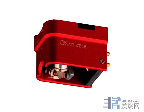

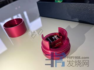

Allnic (奥立)推出的Rose动圈唱头,相信一定不会让黑胶唱片爱好者失望。
每张黑胶唱片的母盘,都是采用“切割头”刻录的,而Allnic的动圈唱头专利设计,其创意就来自切割头,旨在拾取信号时尽量接近切割头的动作方式。
其次,Rose采用两个聚碳酸酯V型线圈,而不是常见的铁制方形或十字线圈。
铁比聚碳酸酯重约 9 倍,因此对黑胶唱片凹槽的反应远不如聚碳酸酯灵敏。
最后,当悬臂在唱片的凹槽中移动时,它需要一个旋转轴,一个支撑点。传统 MC唱头的线圈由于移动质量大,因此靠近旋转轴。Allnic Rose 线圈的质量要小得多,因此可以更靠近钻石唱针,从而更有能力追踪黑胶唱片上的信息,重现更细腻的声音。

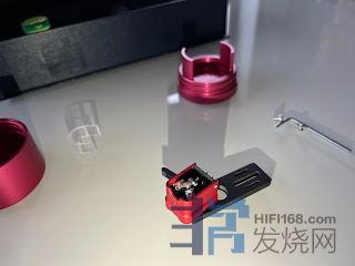

装上Benny唱盘唱臂配件的Rose唱头

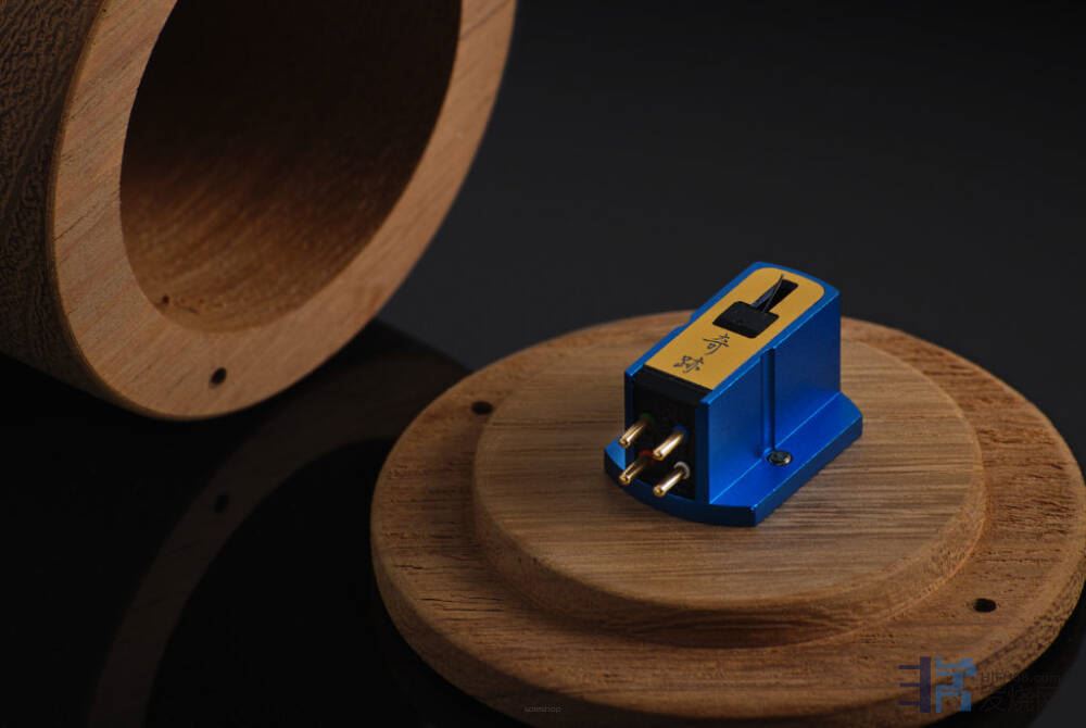

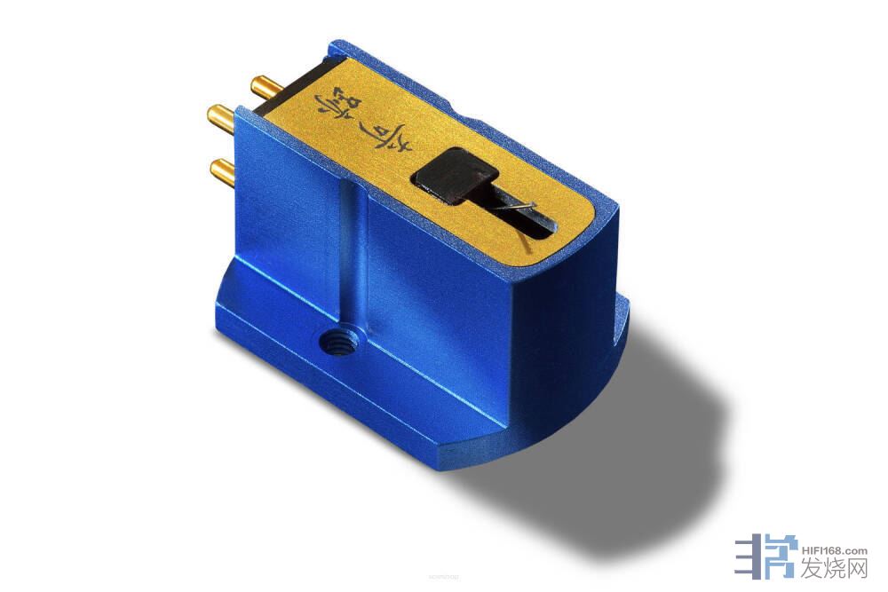

Kiseki Blue N.S. 是荷兰 Kiseki 的新型唱头。典型、但较短的机身由实心铝制成,电机则由当今最好的部件制成。经过两年的实验,对各种可能的材料和技术进行了测试,最终推出了全新的、更好的 Kiseki 蓝奇迹,性能远远超过了 20 世纪 80 年代的原始版本和替代的 Kiseki Blue N.O.S。

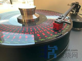

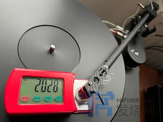

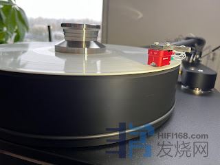

调整后略高于2.0克的推荐值

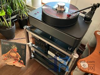

这一次,我收到韩国 Allnic Audio的Rose 及荷兰的 Kiseki Blue N.S动圈唱头的同时,还收到BennyAudio Immersion II 参考级唱盘,我邀请您阅读我的测评。

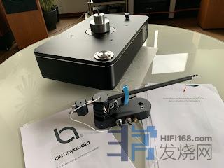

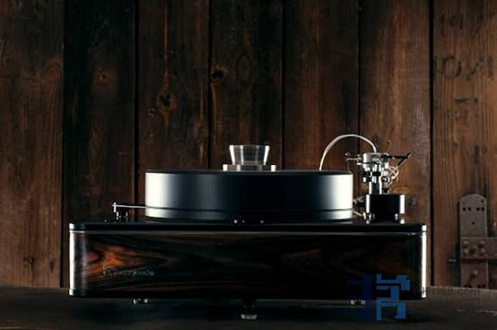

Tomasz Franielczyk 先生负责BennyAudio公司的创建和运营,公司总部位于上西里西亚的格利维采。与众不同的是,Franielczyk 先生亲自设计和开发唱盘基座/外壳、驱动机制和转盘。他不使用现成的外部解决方案;相反,他与波兰当地专业工匠合作。
每个 BennyAudio 唱盘基本上都是单元生产,而非批量产。
从历史上看,BennyAudio 的首款商用唱盘名为 T1,于 2019 年亮相。至 2021 年,推出Immersion 型号。
2022 年,推出了Immersion II,对驱动装置和唱臂进行了改动。基座用 10 毫米厚的中密度纤维板加厚,增加了“即时VTA”和可选的油阻尼。
BennyAudio 唱盘是对经典流派的致敬,方便用户使用,设计简洁但毫不妥协,隐藏着适合当今**的现代材料。
总体印象
唱盘装在一个大木箱里,在箱子里的几层泡沫中,底座、唱臂和各种配件(真的很多!)都安然无恙。分体电源装在一个小纸箱里,放在箱子的最底部。唱盘附带三本说明书:一本是唱盘组装说明书,一本是转盘组装说明书,还有一本是普通说明书。现在,我可以将Immersion II组装成一个完整的唱盘了。
不得不说,Benny Audio Immersion II 是一款超精细设计、精心制作的设备,代表了黑胶唱盘的经典之美。它的设计让人回想起 20 世纪 60 年代的模拟设计,那是唱盘的最佳时期。BennyAudio 外形优雅精致,结构现代。完整。精美。

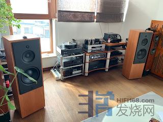

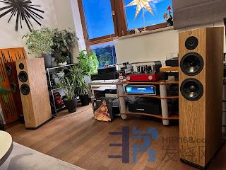

我用两个MC动圈唱头交替测试了Immersion II唱盘:韩国Allnic Audio(奥立)的 Rose,和荷兰Kiseki(怀石)的 Blue N.S(蓝奇迹)。其他唱头包括 Ortofon 2M Black、Ortofon 2M Red、Goldring E4 和 Goldring Elite。使用的唱放有 Musical Fidelity MX-VYNL、Canor PH 2.10 和 Exposure 3010S2 Phono MC。主要聆听系统是 Haiku-Audio Iris Line / Haiku-Audio SEnsei 211 Powerline 分体式电子管放大器和 AudioPhase FLOW 扬声器。第二套系统是 Fezz Audio Titania EVO 电子管放大器和 Pylon Audio Diamond 28 mkII 扬声器。

Kiseki 品牌属于荷兰 Durob Audio 公司。没错,就是这家公司生产了广受欢迎的 PrimaLuna 品牌。Kiseki Blue N.S.是 Kiseki 公司开发的第一款新式唱头(因此名称中的字母 N.S. 来自 New Style)。典型但较短的机身由实心铝制成,电机由“当今最好的部件”制造。钻石针采用裸接触式切割。

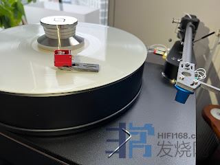

我将 Allnic Audio Rose 和 Kiseki Blue N.S.交替安装在 Immersion II 唱臂上。此前,我先将它们安装在两个相同的转接件上,并用两颗螺钉拧入唱臂。我对唱头进行了相应的设置、调整和校准。在播放之前,我唯一需要做的就是平衡正确的唱针力,因为 Allnic Audio Rose 需要 2.0 克,而 Kiseki Blue N.S. 需要 2.4 克。当然,还必须设置唱放的正确负载。
Allnic Audio Rose 播放出的声音,极具空间感和美妙的实体感。空间的描绘、布局和深度,都非常出色。出色的立体感!Rose唱头的声音排列精确、匀称、多汁。它还充满活力和能量,但没有任何可感知的冗余传输。声音干净、分析透彻,具有惊人的可塑性。和谐。声音快速、直接、直接,但同时也很平滑。低频紧凑。连贯。Rose的整体音色特征就像被一种令人愉悦的温暖和细腻的柔和所包围。我必须承认,Allnic Audio Rose 已迅速成为我最喜欢的唱头。它精致而精确,百倍模拟感。
而 Kiseki Blue N.S. 则代表了一种略有不同的声音流派。它更注重声音的分辨率和细节、高精确度,而不太注重整体音乐性和传输的附加色彩。Kiseki 的声音可以最准确地描述为中性、深沉和透明。非常清晰。它对录音的区分度极高,但与 Allnic Audio Rose 相比稍逊一筹。声音的清晰度和透明度都很高,但 Kiseki 有时会捕捉到“污垢”和刺耳的音调边缘(尤其是低频)。Blue N.S.非常准确 --- 提供了真实可信的声音,具有极佳的饱满度和触感。它能出色地再现高密度录音。它能照亮、分层、分离录音。
