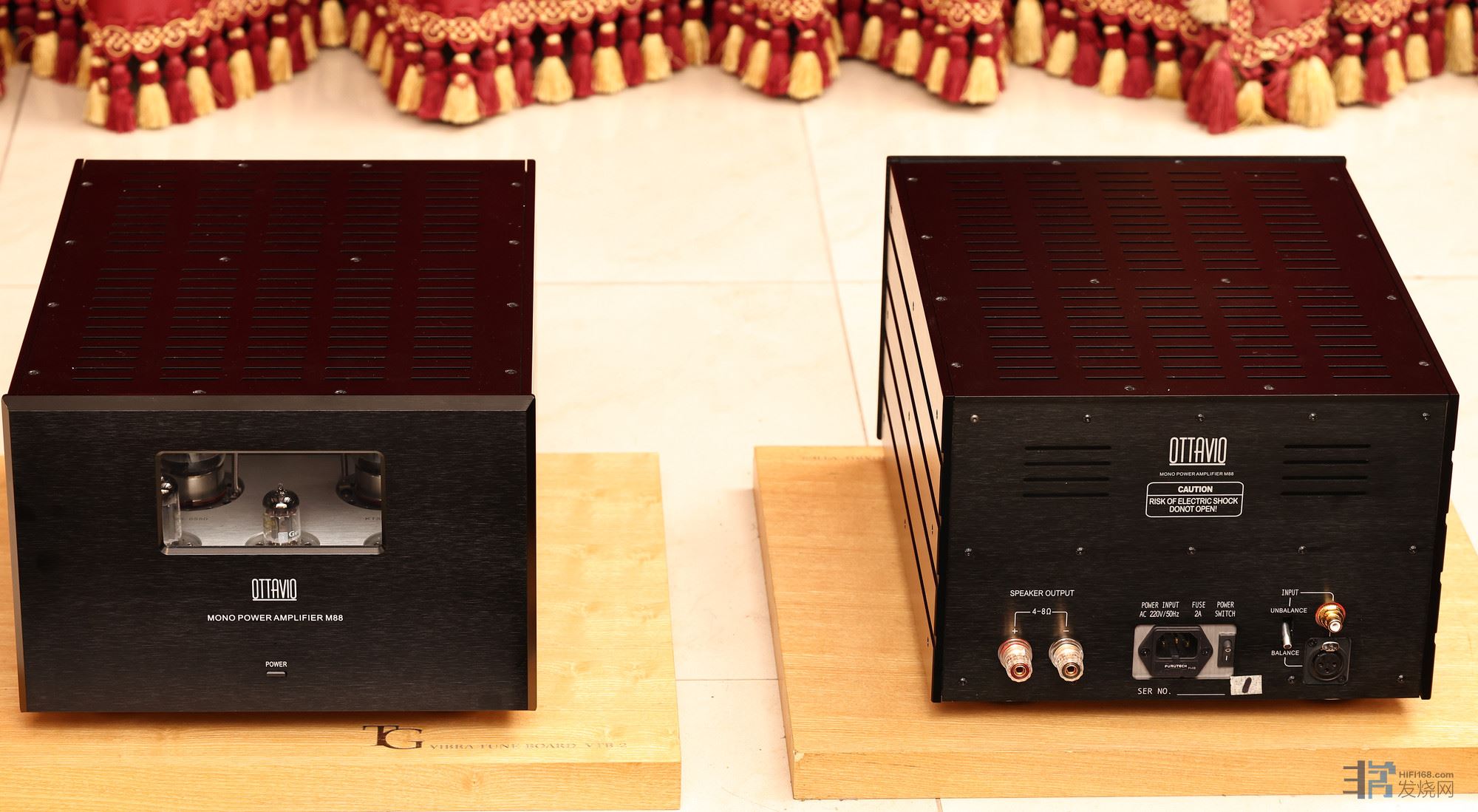

丽确M88单声道后级提供单边70瓦的强大输出功率,使用两支KT88、1支12AX7、2支12AU7,售价是4.8万元一台,9.6万一对。

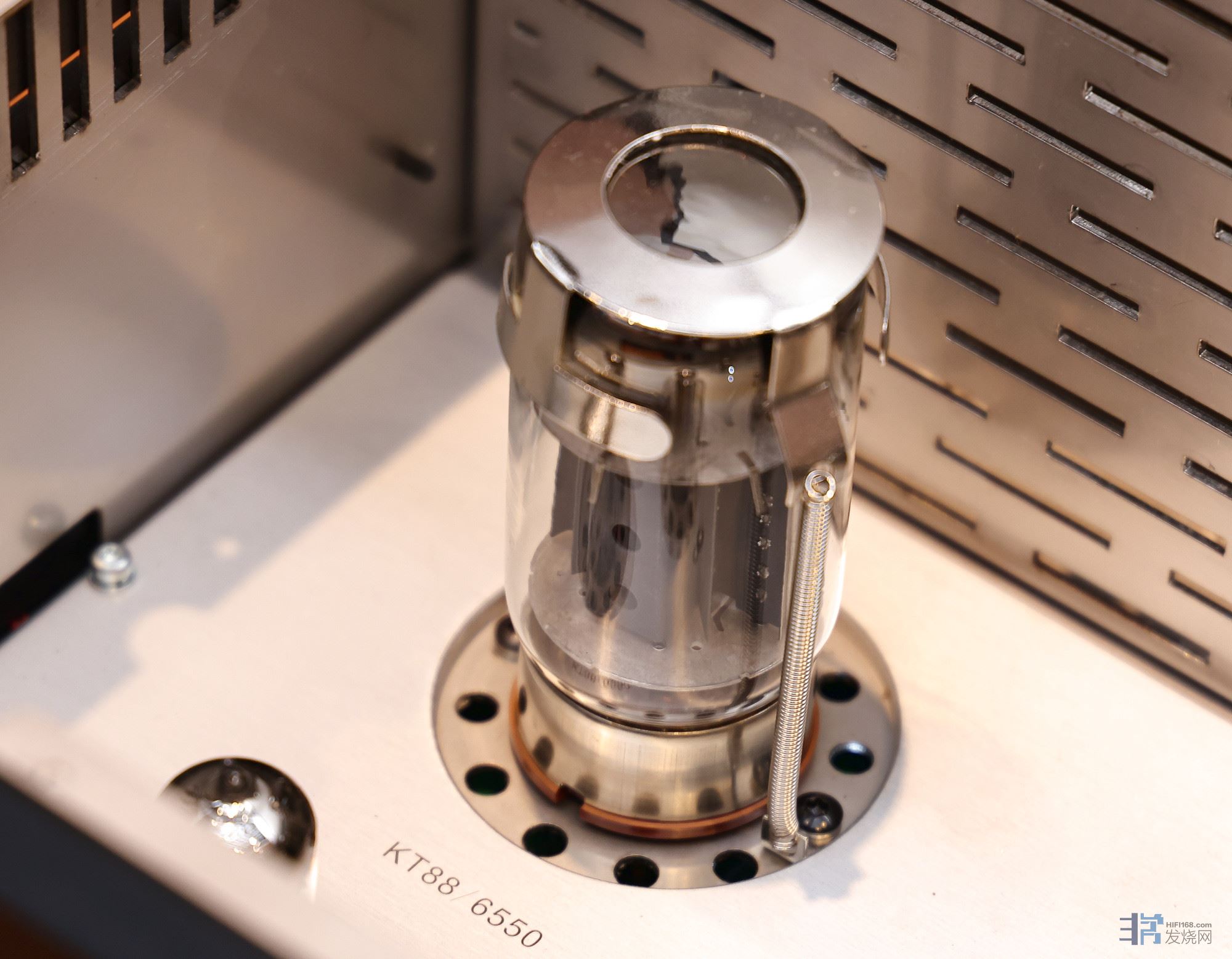

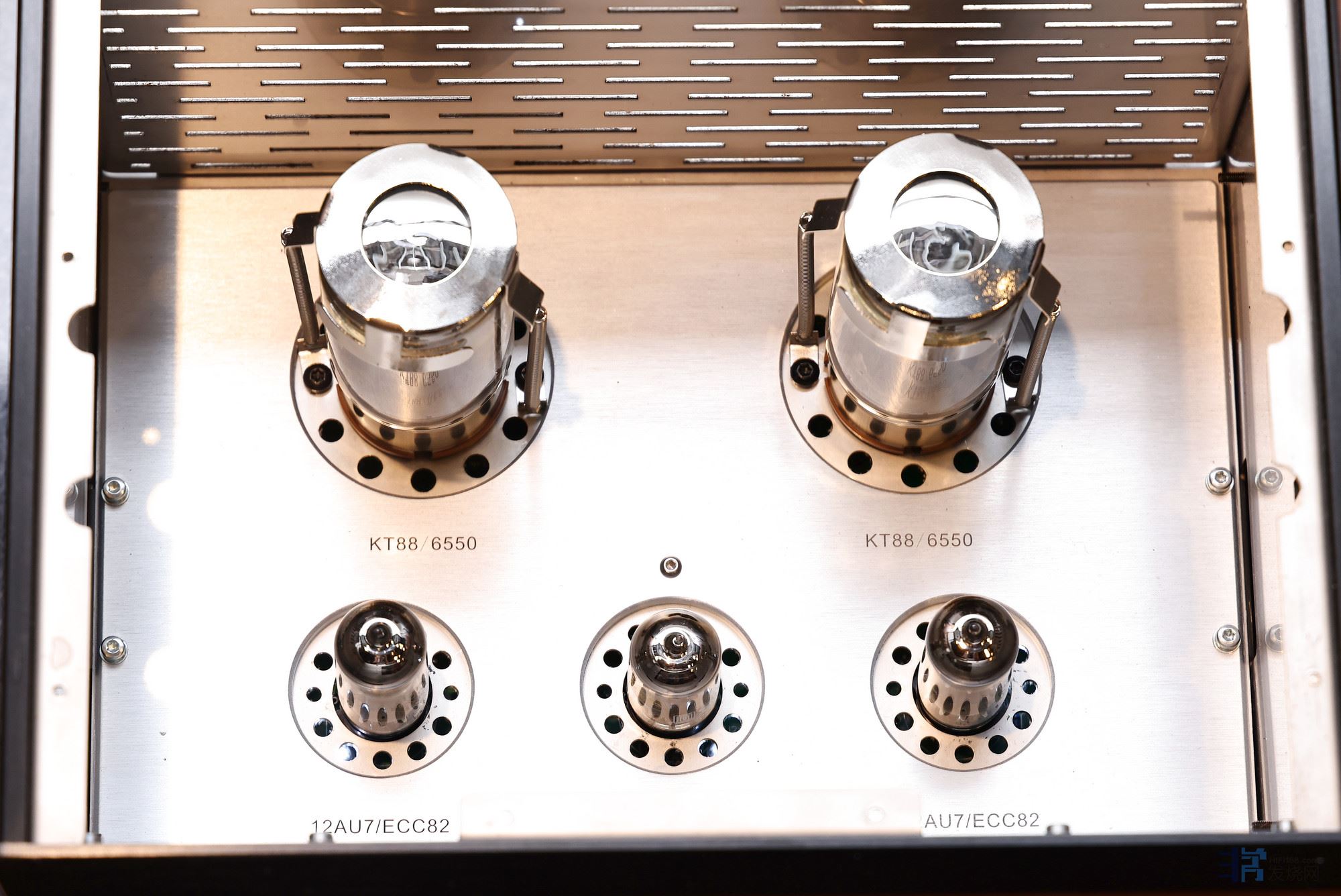

M88是KT88推挽单声道电子管后级,第一级使用12AX7进行电压放大,第二级使用2支12A∪7当推动,功率管采用KT88(6550)。

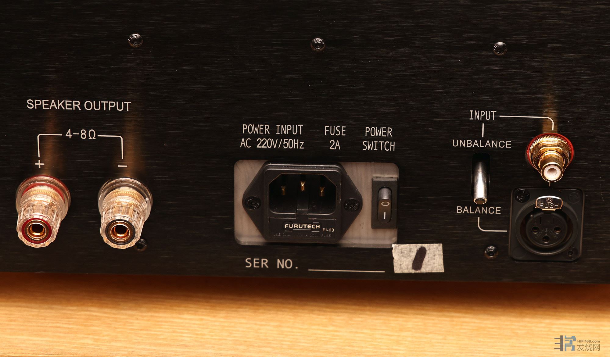

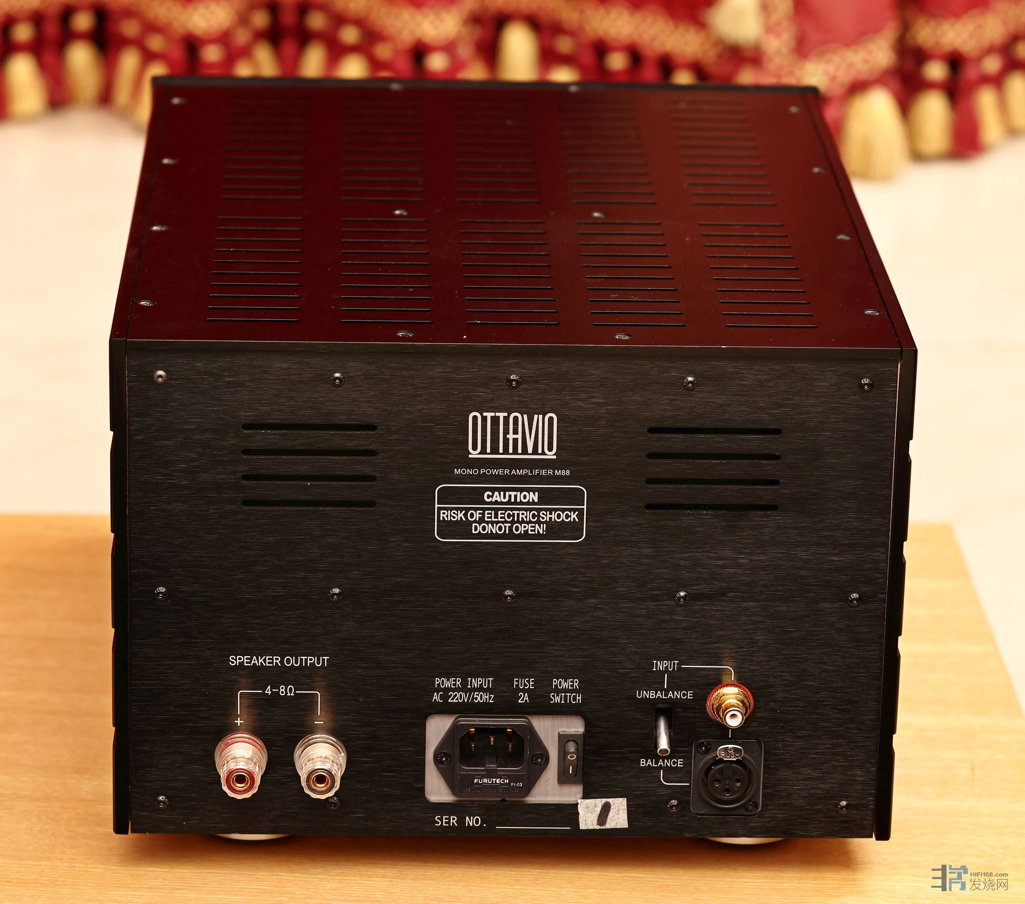

M88的后面板。
有平衡及单端的讯号输入,通过后面板选择开关进行切换。
喇叭输出端子匹配4到8欧的扬声器,没有特别为4和8欧单独设输出端子。
实际功放输出阻抗为6欧,对于4欧及8欧的音箱均可以配搭
如果多设一组阻抗匹配输出,在平行工作状态时,会让变压器结构变得异常复杂,多个香炉多个鬼,音响是越简单、越直接越好。
同时,只设一组输出就可以让变压器内阻降低的设计,让工作效率更高,控制力更好。
如果用户家的扬声器是16欧,丽确也提供特别定制服务。

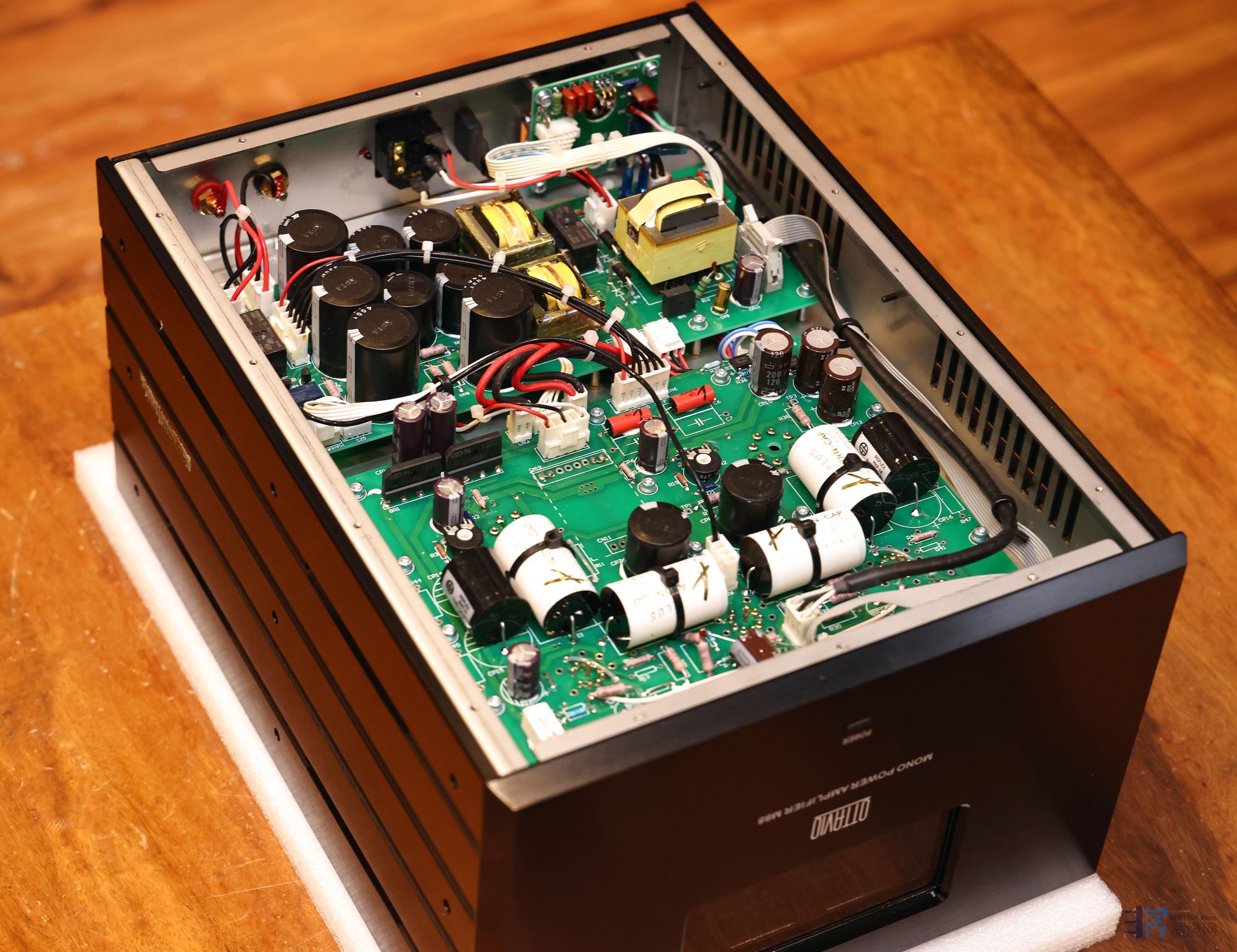

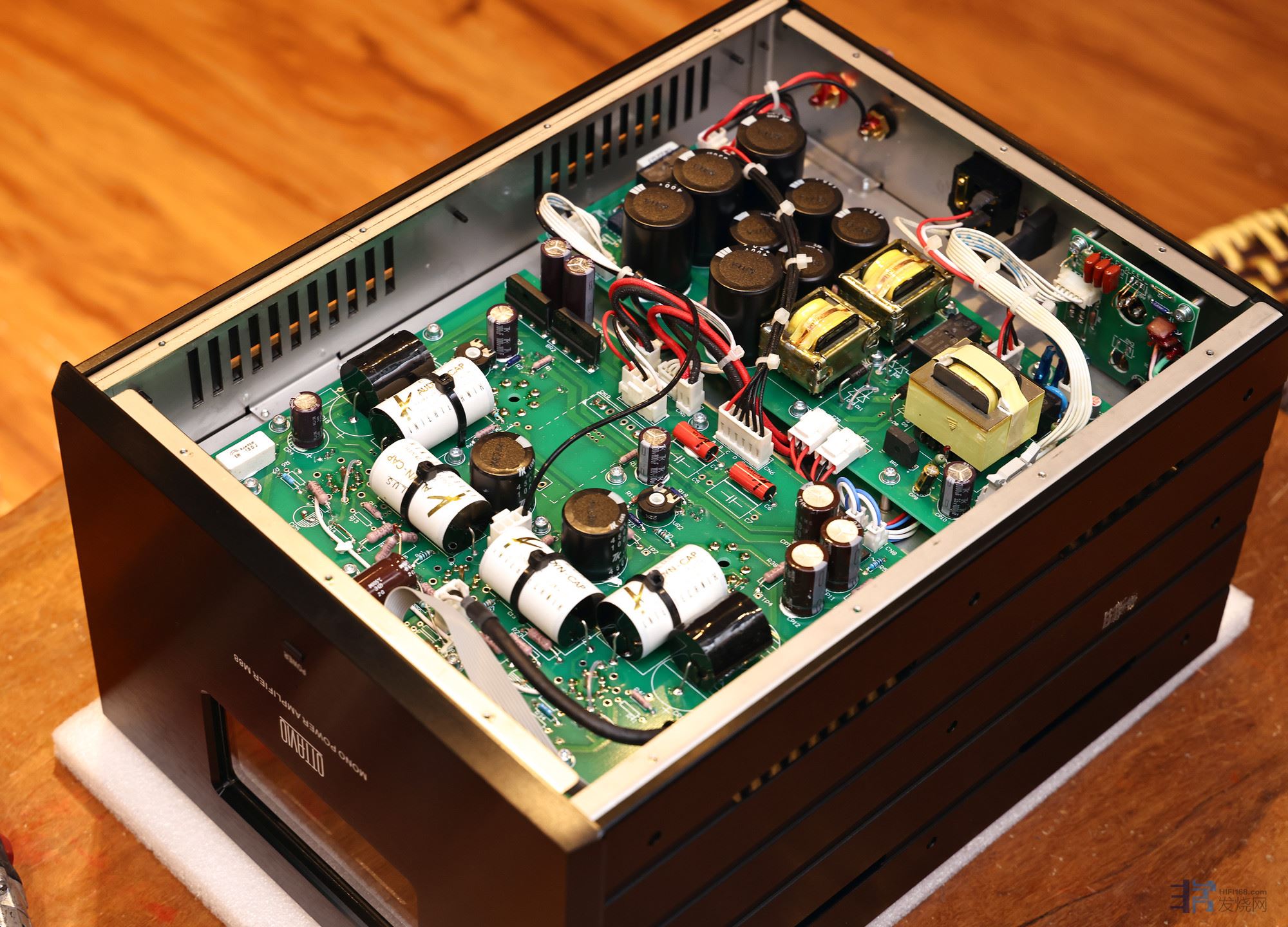

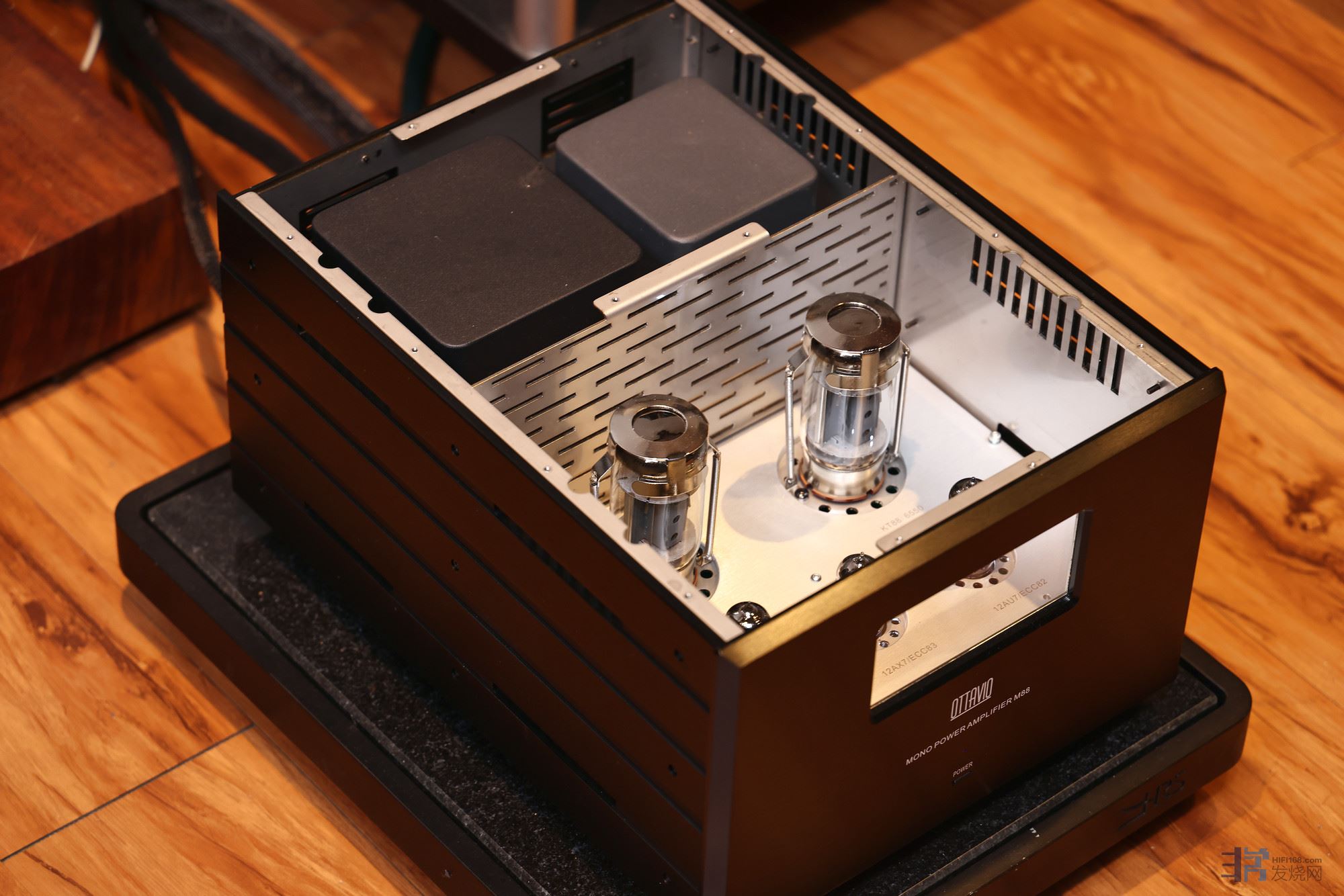

打开顶板,就见到M88的5只电子管了。
机箱后部大的是电源牛,小的是输出牛。
为了让对声音有直接关系的输入输出牛具有最佳的抗干扰能力,M88的输入输出牛都套上了5mm厚的金属屏蔽罩。

M88的第一级使用12AX7进行电压放大,第二级使用2支12A∪7做推动,功率管为KT88(6550)。
电压放大及推动管用的是俄罗斯EH金脚。
功率管KT88是俄罗斯Svetlana,这个管的特性是声音比较平衡、中性。
根据不同用户需求,丽确也会选用的金狮或者捷克JJ管。

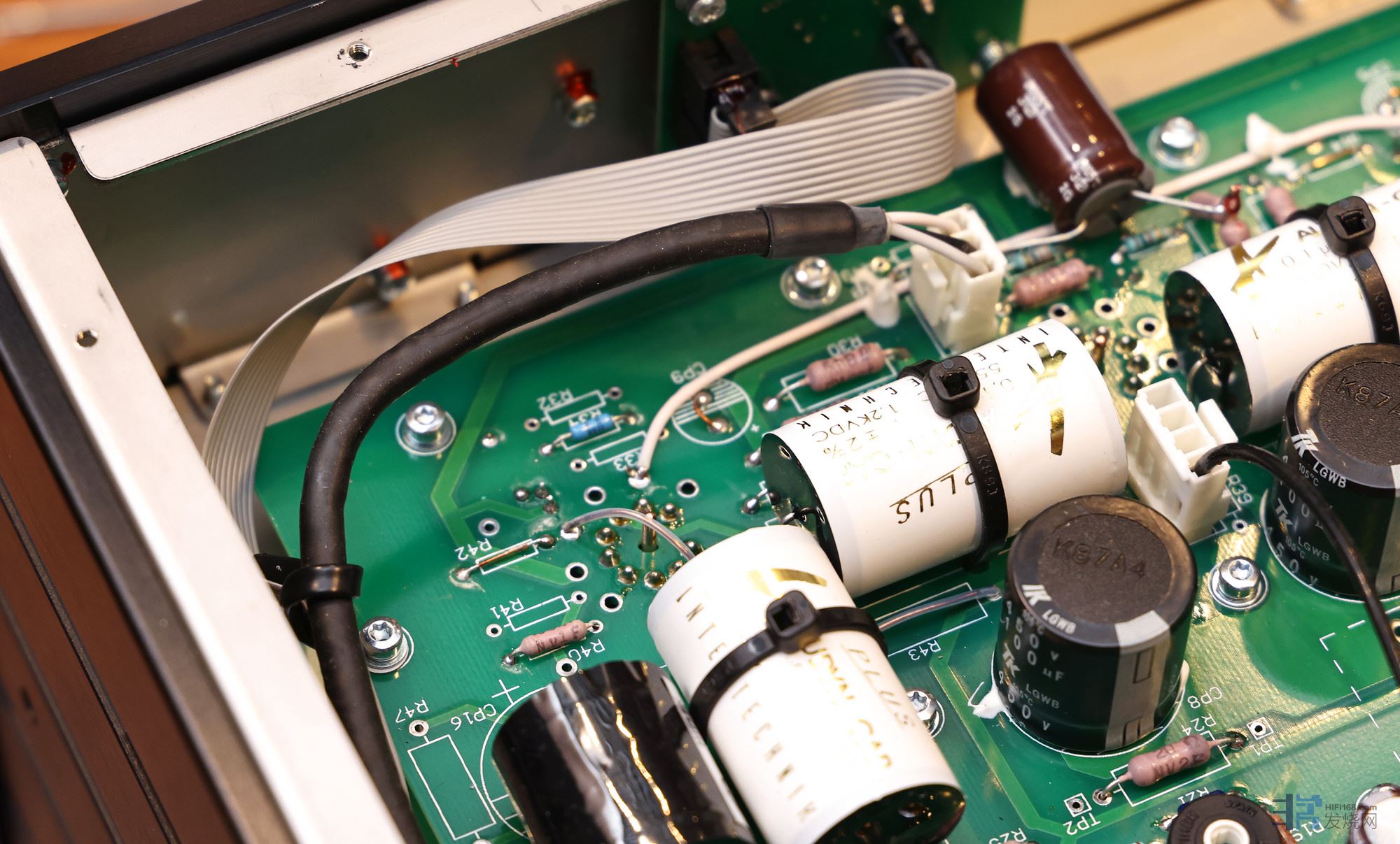

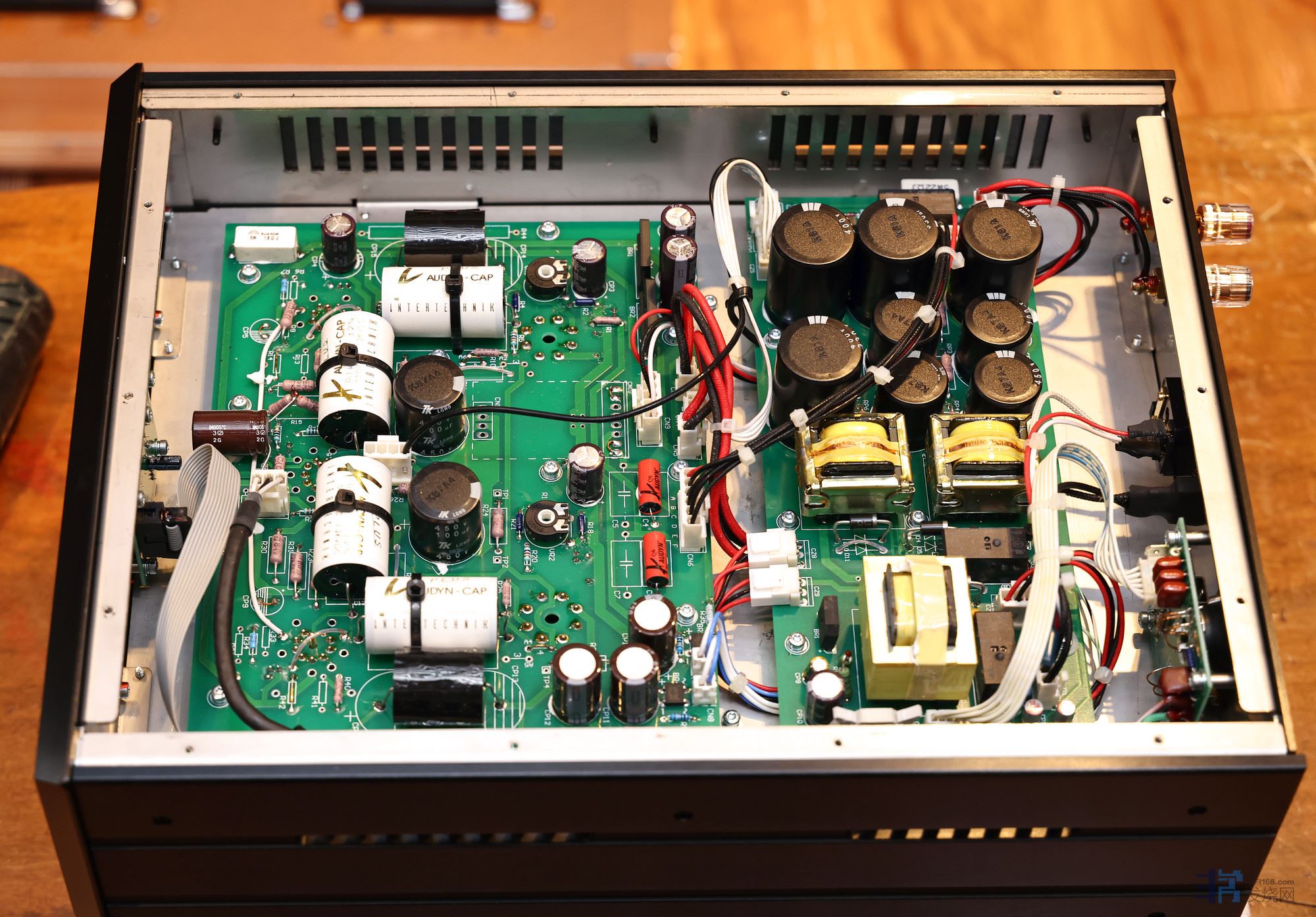

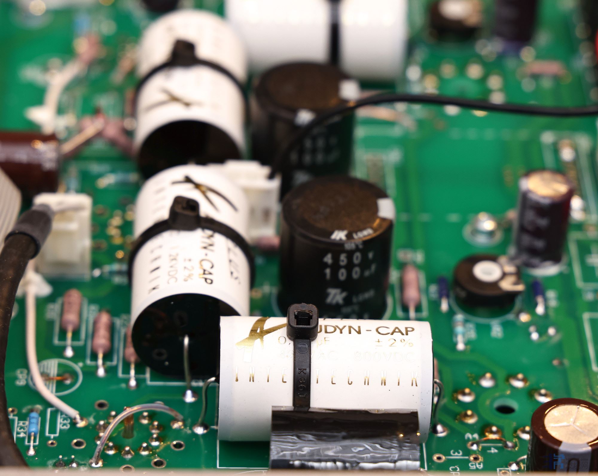

M88机内的电阻及电解均为定制品及发烧级产品,耦合电容采用德国Audyn plus系列,内部连线均为丽确自制单晶铜线。

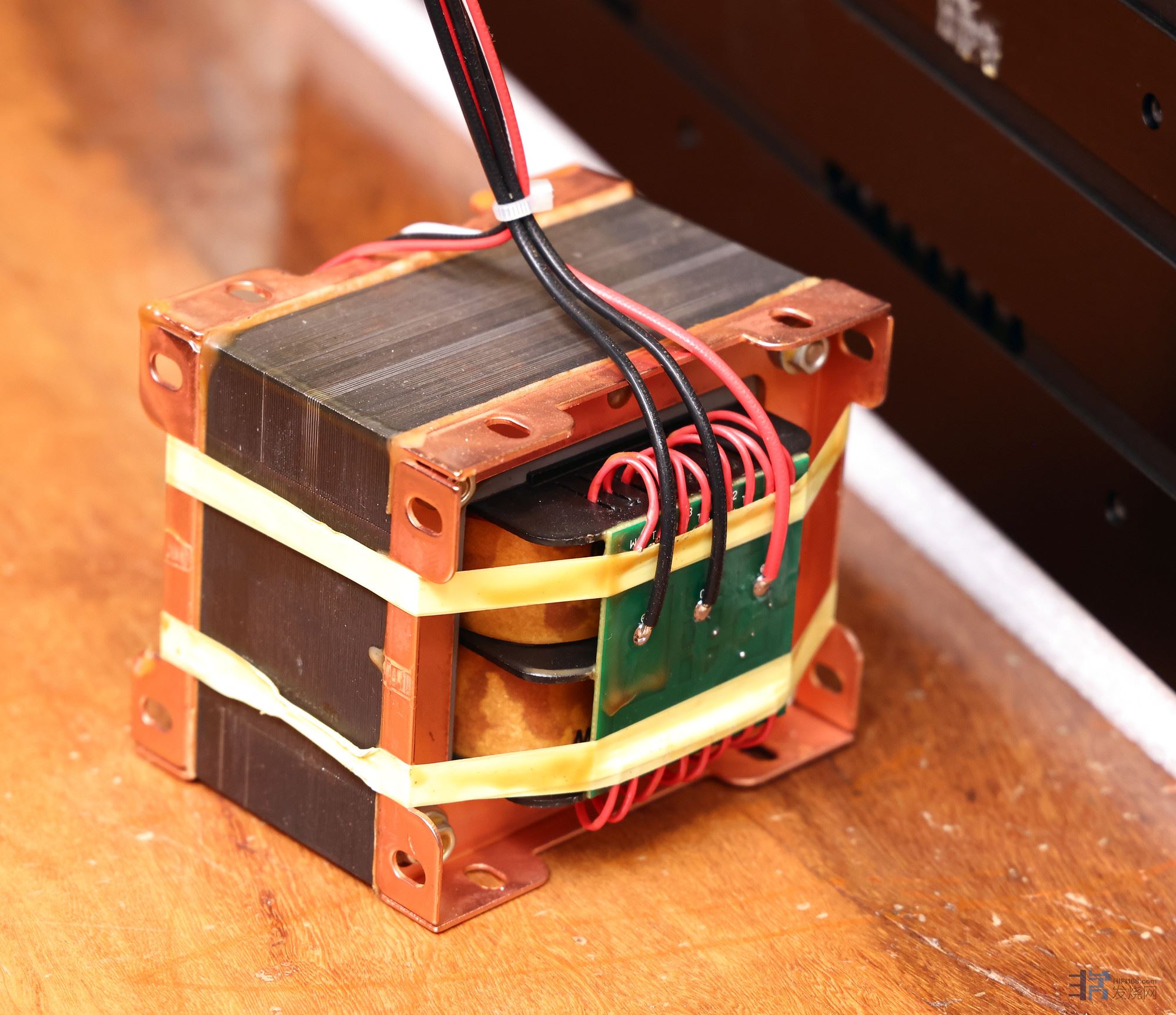

M88的输出牛,采用高矽钢片混合坡莫合金做铁芯。
丽确胆机的所有的牛都是丽确自己手工绕制,不假手于外人,这样既可以保证真材实料和匠心工艺,更可以精确控制变压器的各项指标,而且,丽确的牛都采用自己独有的特殊屏蔽方式,不外泄。
一般输出牛里面的漆包线,如果用5N无氧铜已经很发烧了,M88用的是更发烧的单晶铜漆包线,单晶铜声音更为饱满,能量感更充足,但绕线工艺要求更严格。
以前丽确都是买品牌发烧线做机内接线,但声音和结构都不能满足丽确的要求,丽确就用单晶铜做线基,按照自己的要求来做机内接线,做出来的线(下图黑色线)的信息量特别多,声音平衡,没有音染,达到无阻隔传输。
M88采用无负反馈设计,声音率直,速度反应快,低频分析力好,背景宁静漆黑,但要做得稳定就比较考功力了。

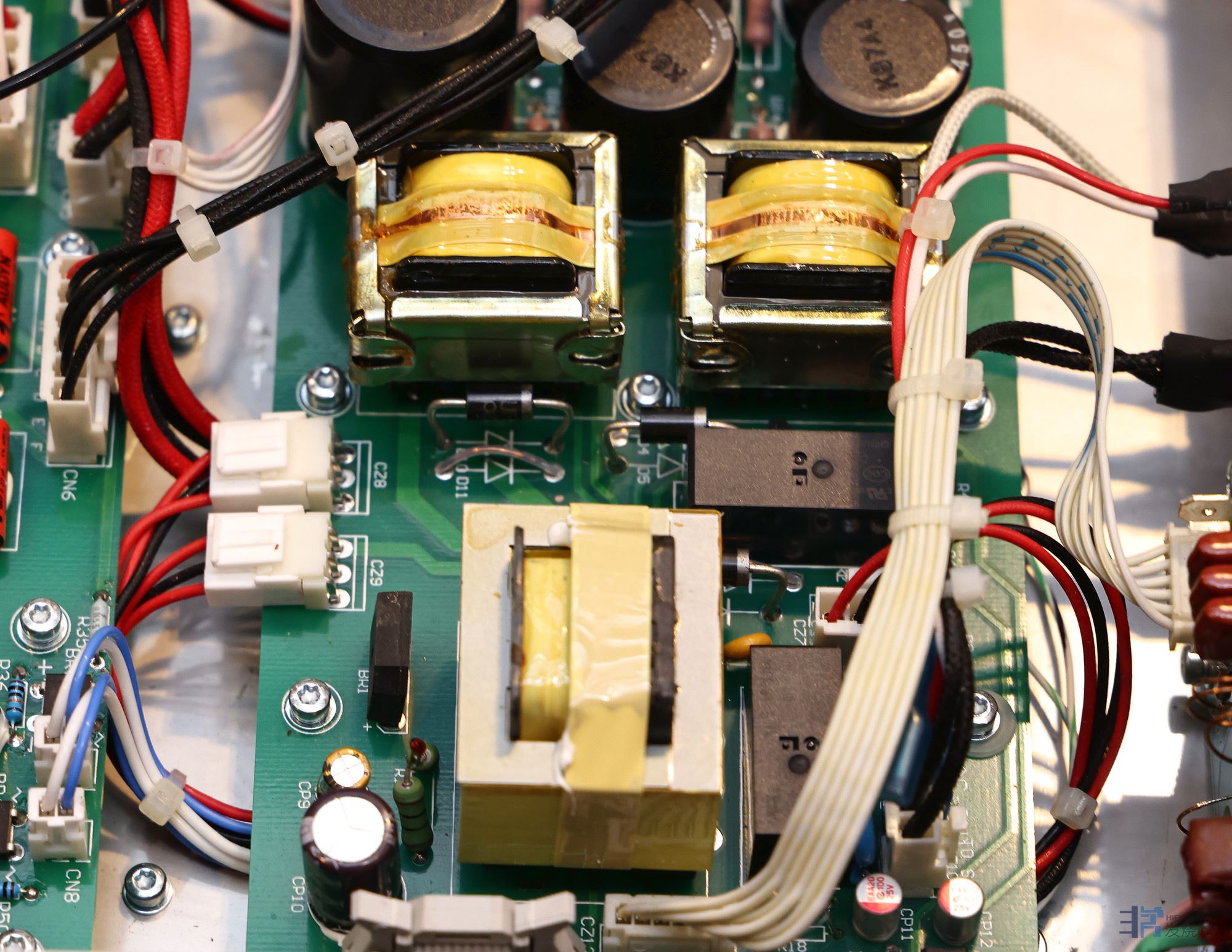

使用开关电源、PCB电路板。
似乎也没看到输出变压器,看到电路板底下还有较大空间,藏在底层?
推挽的优势是从指标上看功率大。但要调出好声音,很考验师傅。

看输出端子,Y插的喇叭线也可以用吗?
