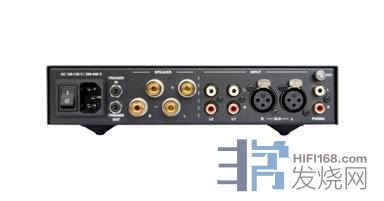

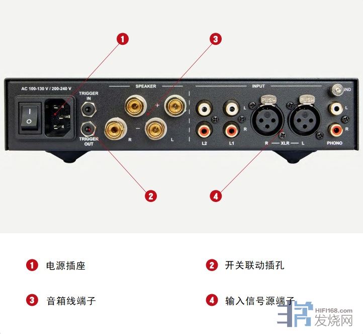

后面板清晰地分为输入和输出/控制部分。功放可连接四组音源,包括一组平衡音源(XLR)和一个带 MM 唱头的黑胶唱盘(Phono)。除了当然的音箱线插座,还配有一个12伏触发输入和输出插孔,以及一个集成总开关的电源插座。

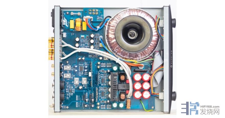

IA-9X 的内部看起来非常整洁。所有电子元件都装在一块大PBC板上,几块小板垂直焊接在一起。电源基于一个大型 WEBB 品牌环形电容器,和一个由六个红色电容器组成的阵列,每个电容器的容量为 2,200µF ,上面印有 NuPrime 徽标和音频等级(即用于音频应用)。最大的垂直电路板,是构成 D 类脉冲 ODC 模块一部分的 MUSES 8820 运算放大器。其他较小的电路板,是谐波发生电路,与旁边的晶体管以及两级 RIAA 放大器(位于机箱底部的微动开关就在它们的正下方)一起工作。输入和输出采用日本高见泽的继电器,可最大限度地减少干扰,确保非常精确的模拟信号传输。
