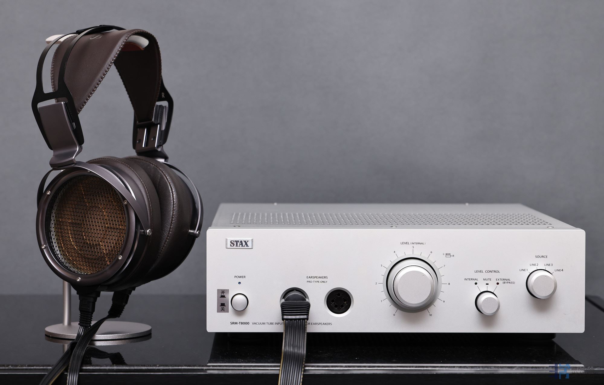

STAX等于耳机届的奔驰、宝马,一直是我非常心仪的牌子,拥有一套STAX是我的目标,这次非常幸运有机会试听STAX家族的最新旗舰:SR-X9000耳机 + SRM-T8000耳放。
X9000耳机售价是38000元。

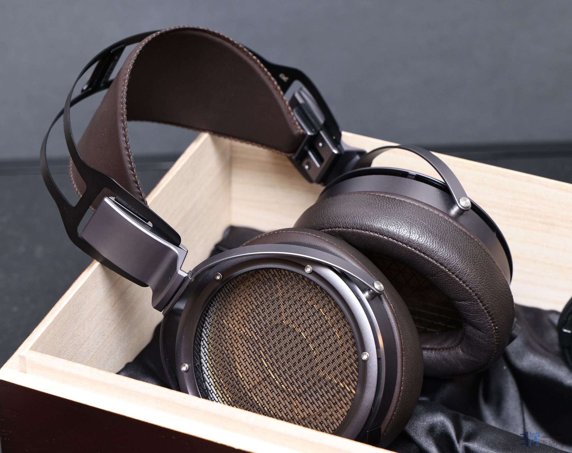

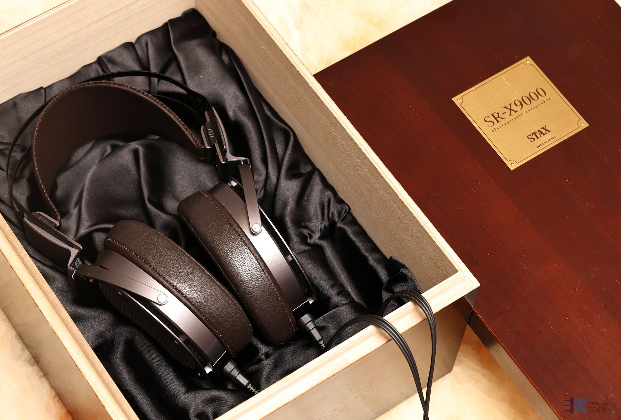

专为旗舰X9000静电耳机设计的包装盒,盒子由使用特选的泡桐木制成,具可抗热与抗湿的特点,特别适合存放SR-X9000。

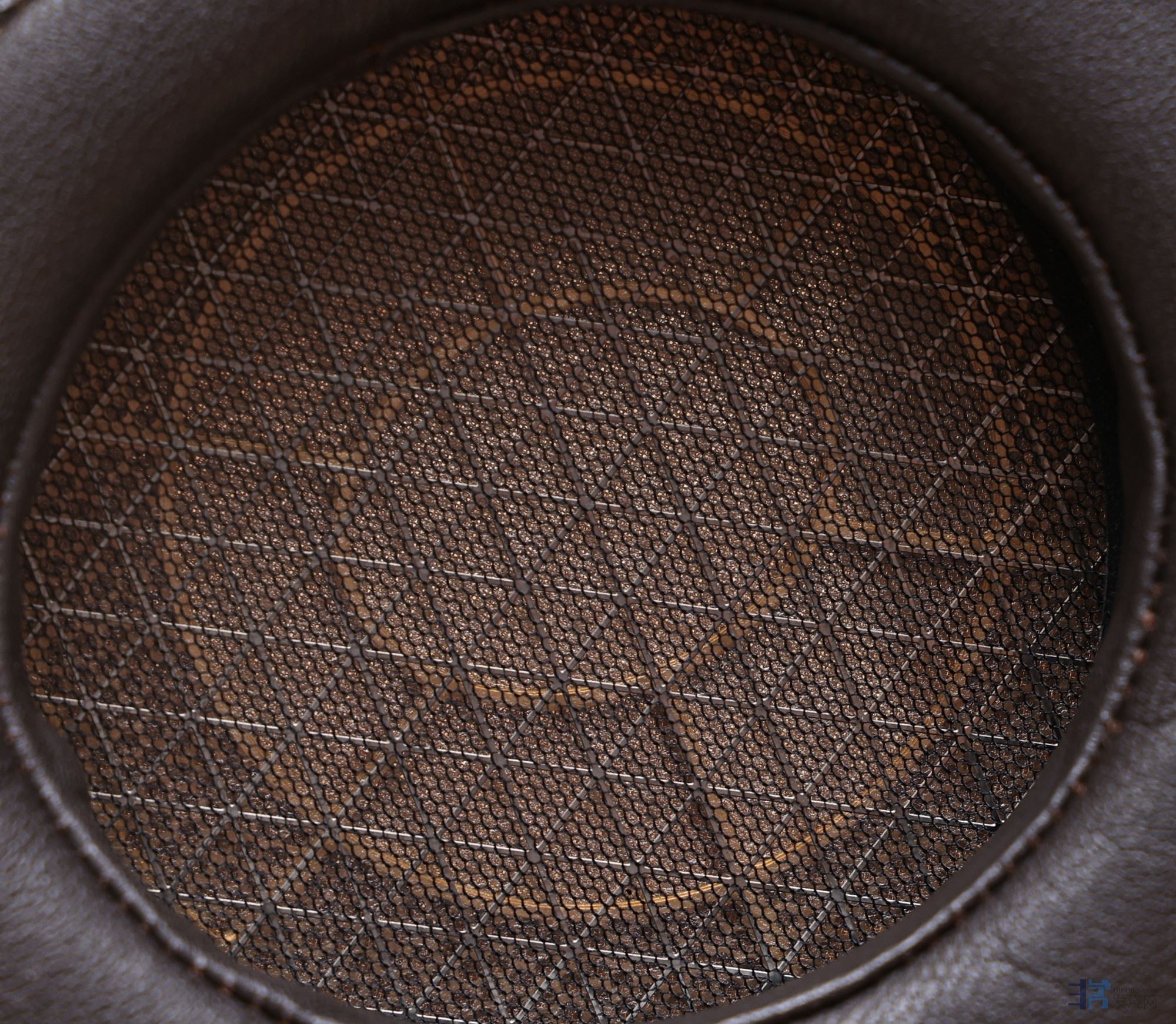

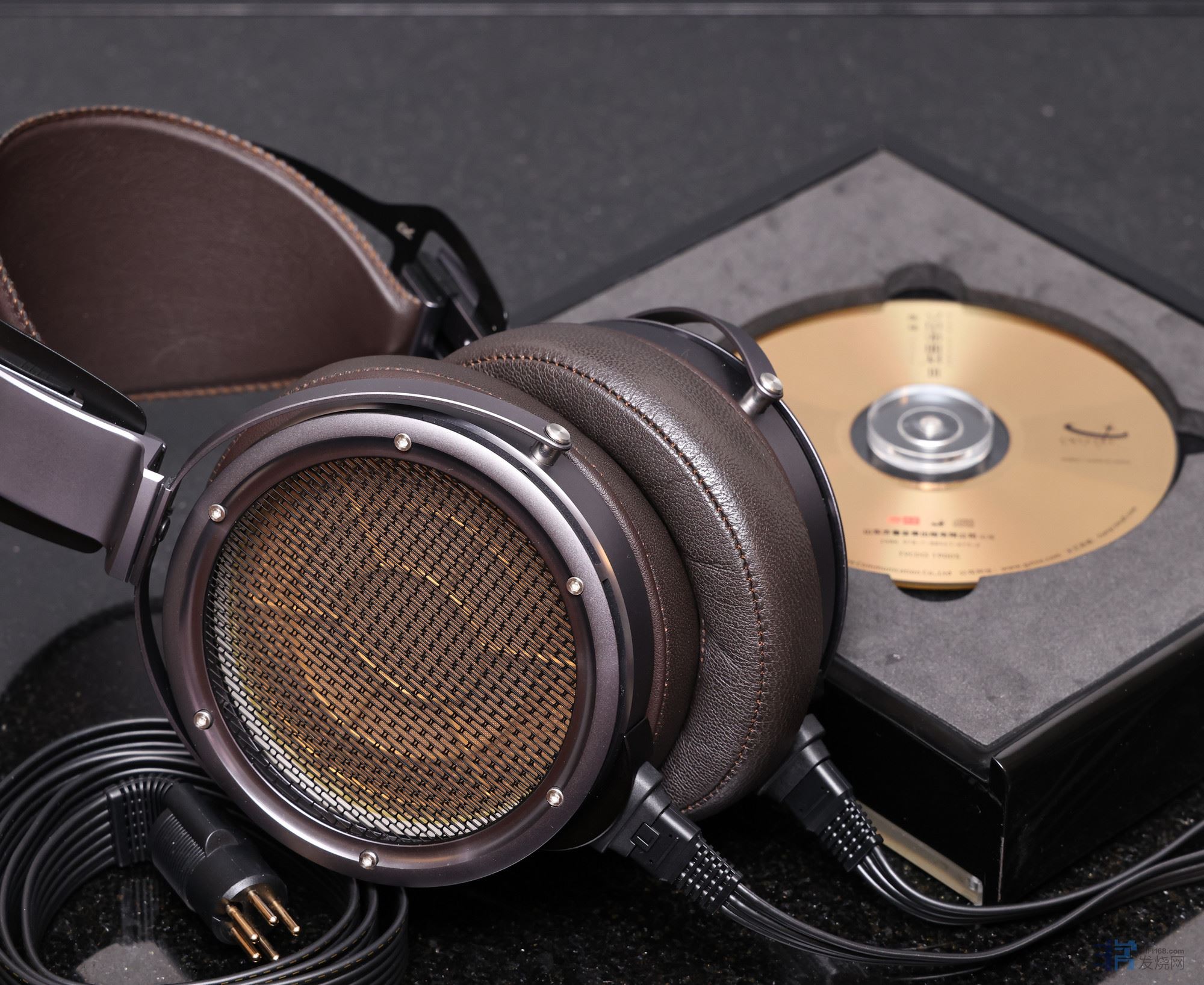

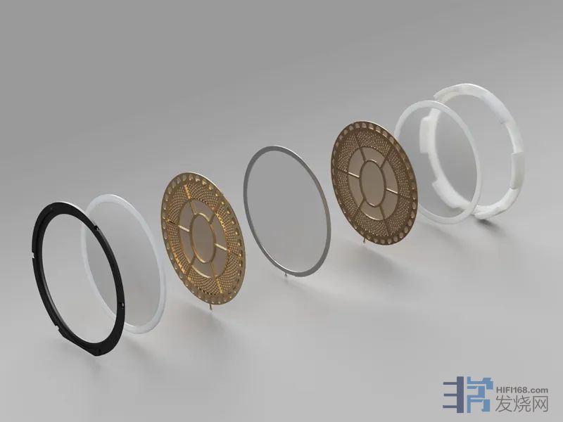

静电耳机的核心就是它的静电单元了,X9000发声结构是一层静电振膜与二层电极,电极采用的是第三代镀金MLER电极板。
由于是镀金电极板夹着静电振膜,所以,从耳机外壳就可以看到金灿灿的颜色。
下面就是这个静电单元的结构图,中间的就是静电振膜,它采用超薄超级工程塑料薄膜制成,极薄,重量接近于零,实现了极好的瞬态特性。
也让X9000从低音到高音域(5-42,000Hz)的频率响应拥有绝佳的线性和平坦度。
此外,与前旗舰 SR-009S 相比,静电振膜直径增加了20%,这一突破令耳机实现了有史以来最宽的声场和更强的动态。
音响里面,我们都说大就是美。
静电振膜表面涂有高阻抗的导电材料,当两侧的电极板改变正负电场的时候,就会推拉振膜,推动空气而发出声音。
静电振膜两侧的镀金电极板以真空低温热压方式,和静电振膜紧紧黏合。

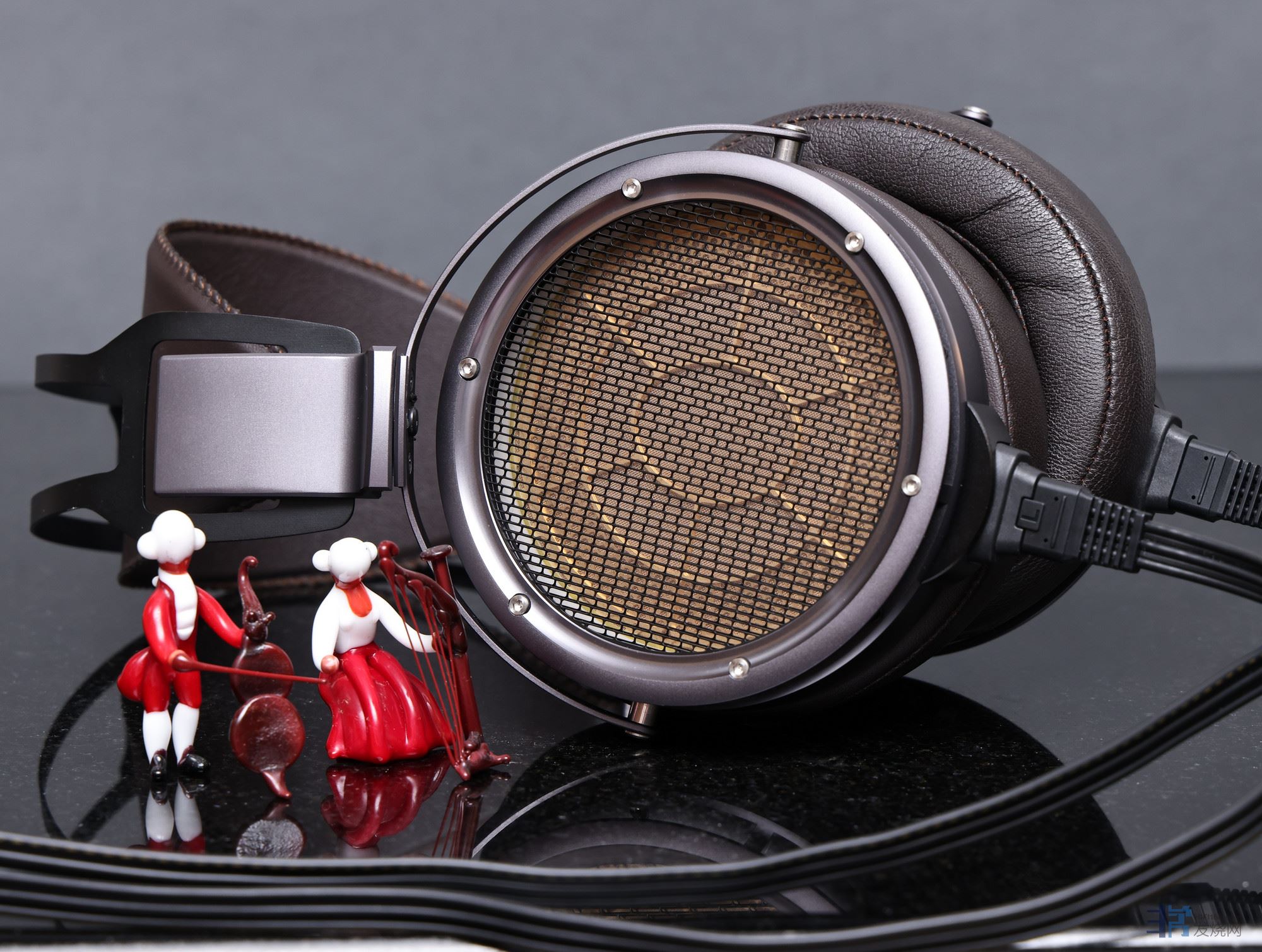

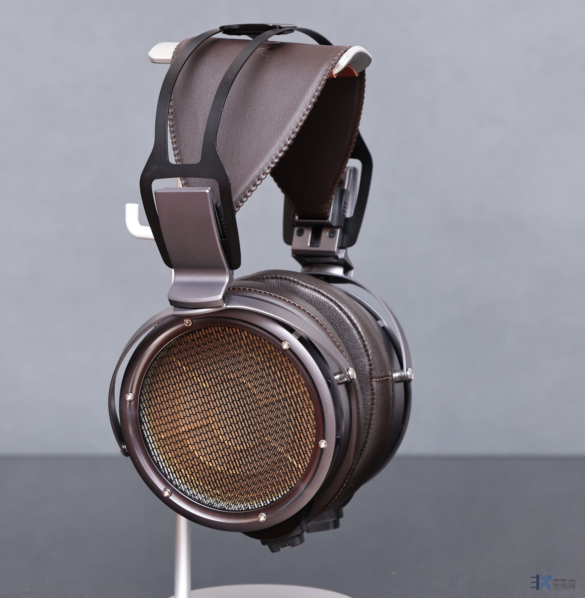

X9000是开放式设计。

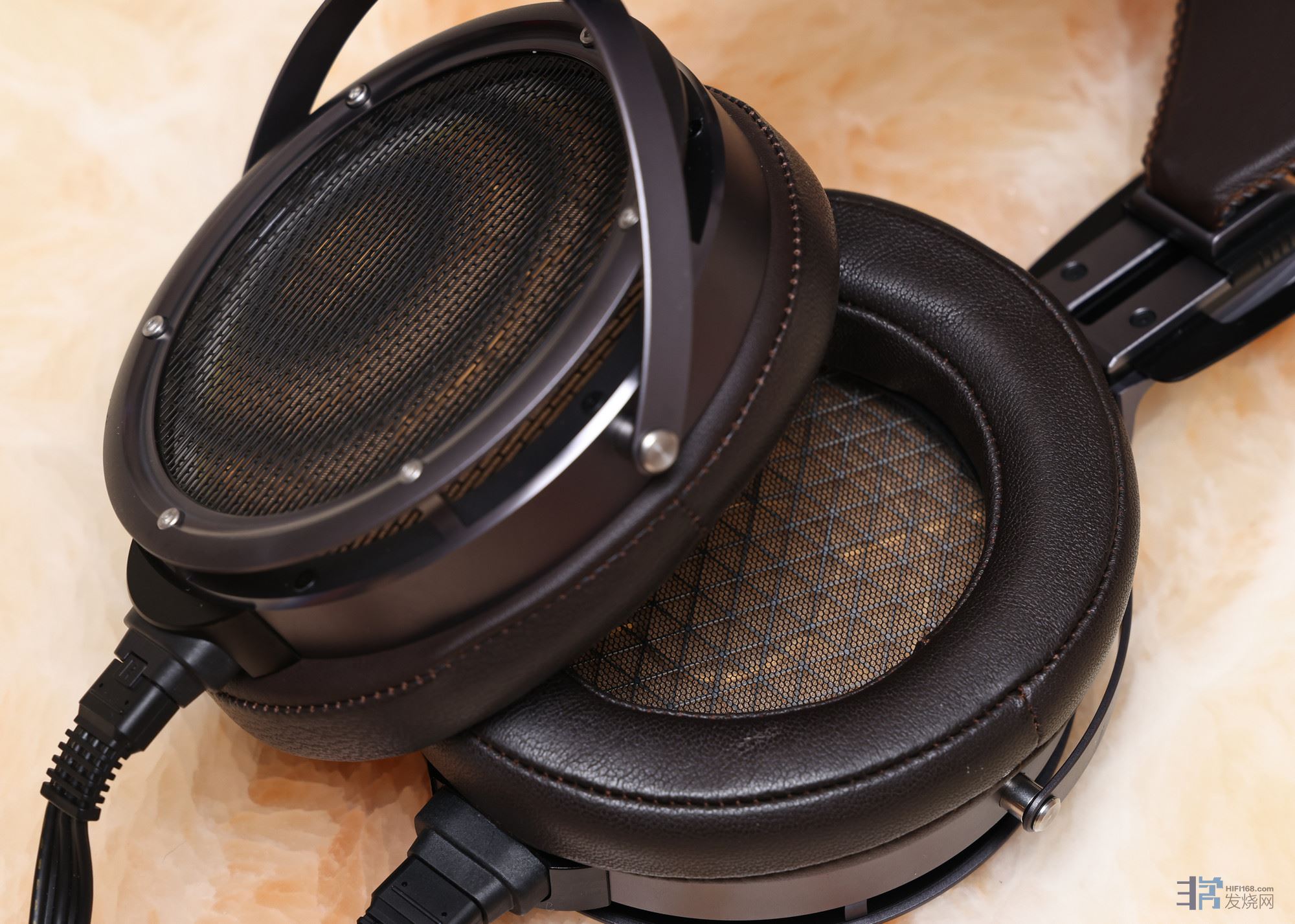

从耳机内侧看静电单元。

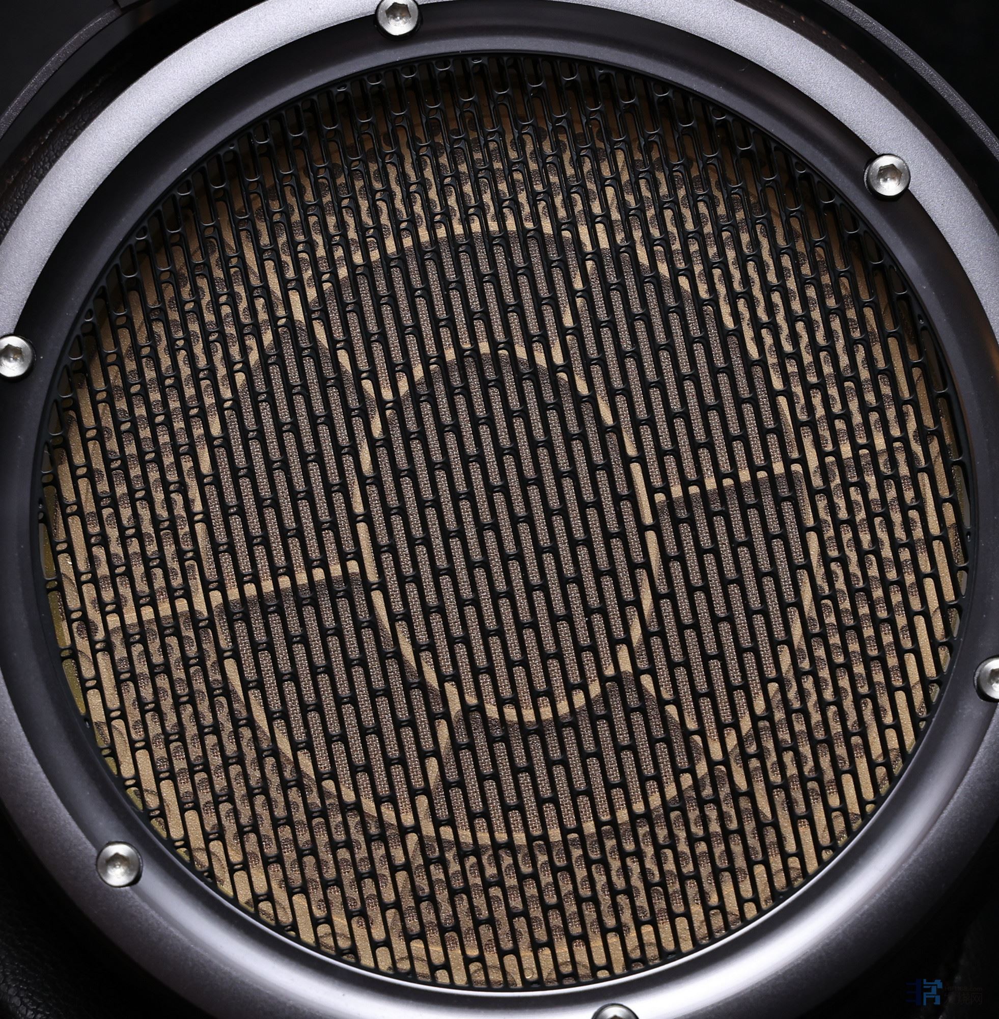

为了解决声波反射的问题。X9000的金属保护网栅与振膜设计为不平行面,让声音更干净细致。

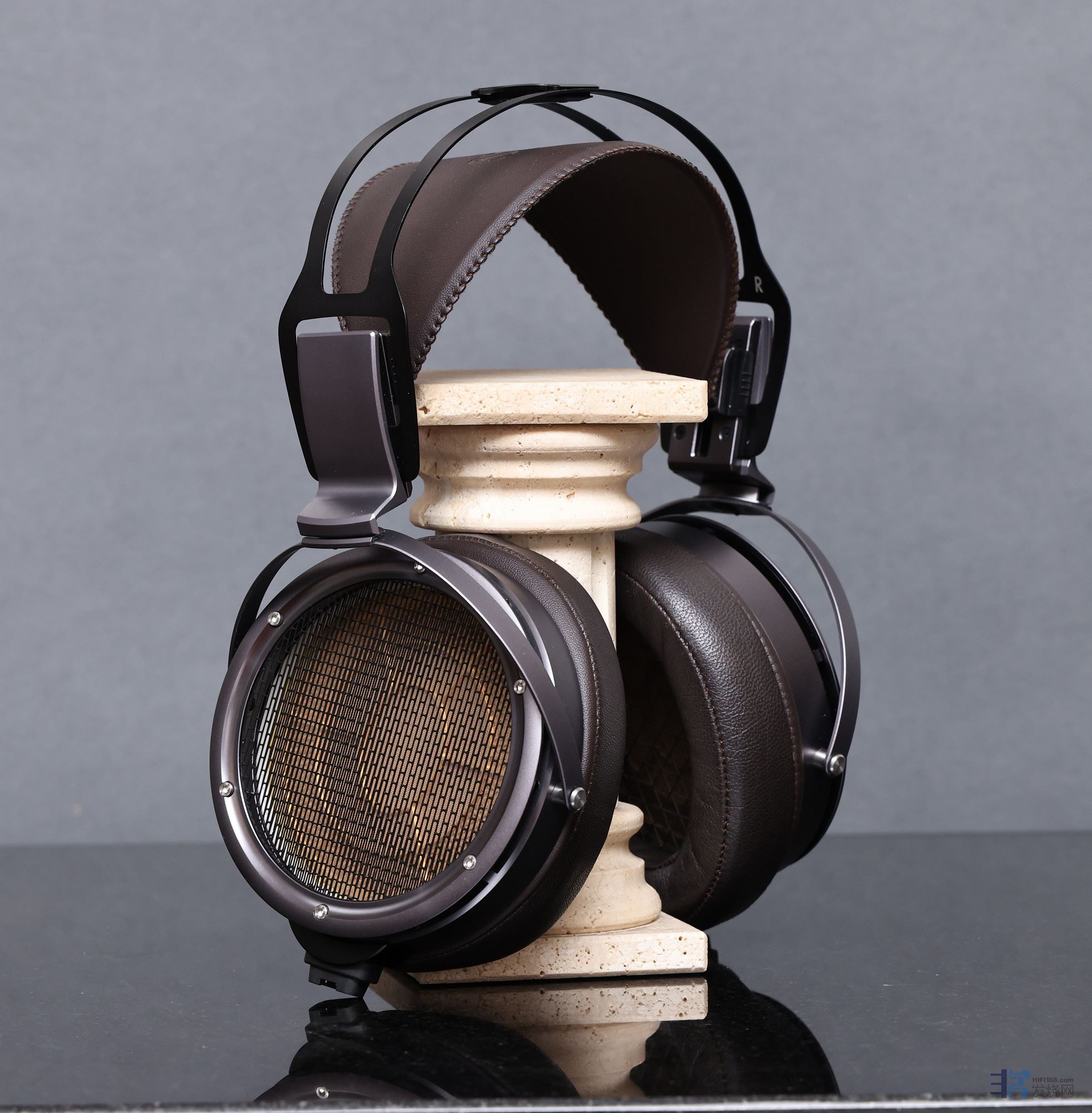

耳机腔体由高刚性铝合金制成,并优化腔体内衍射,进一步提高了声音清晰度和流畅度。

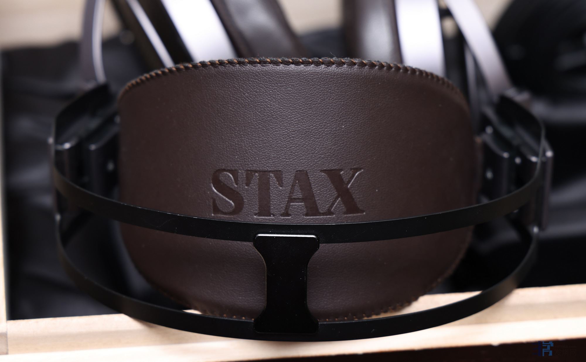

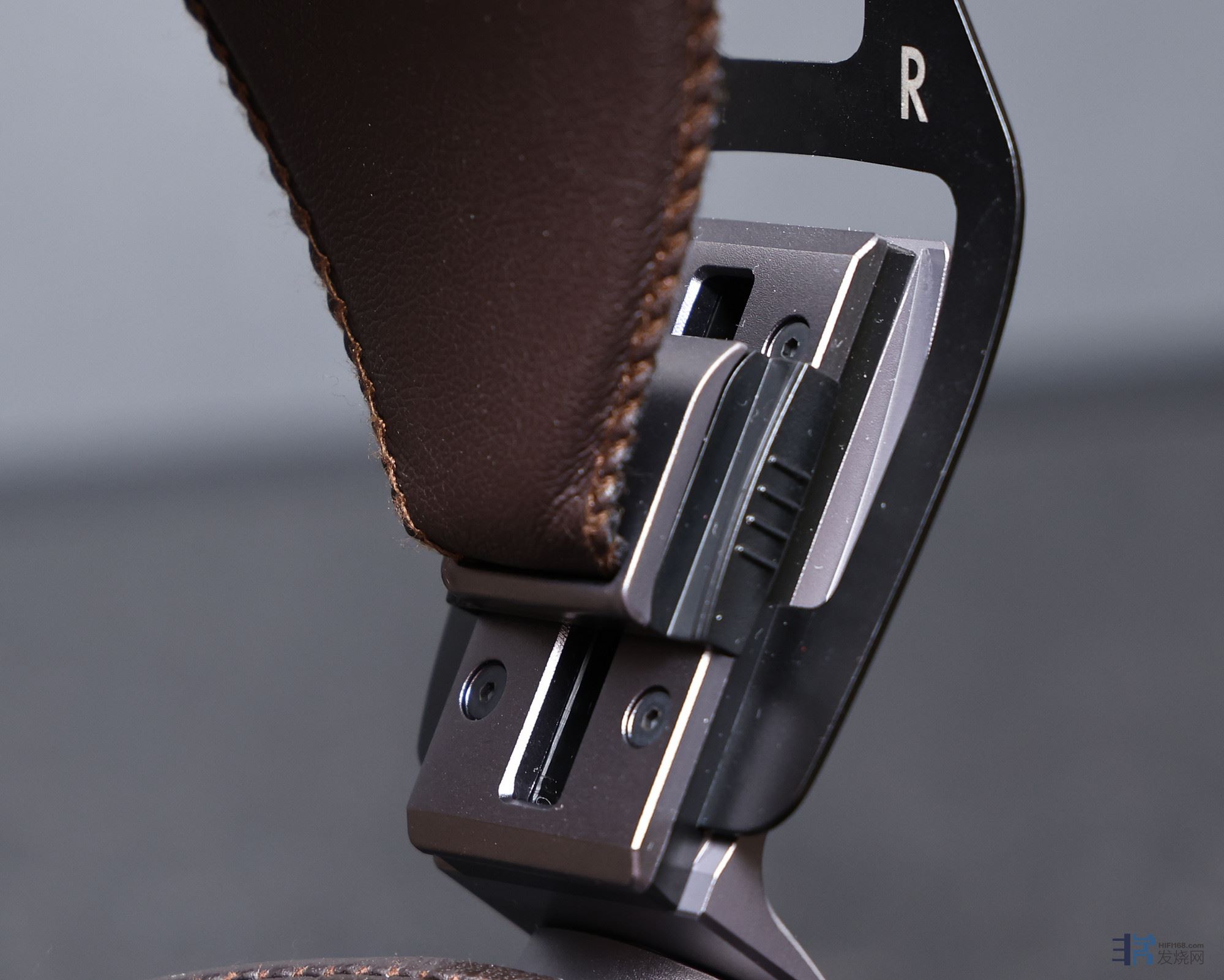

头粱部份采用不锈钢,非常轻便,软硬度适合。
头垫材质为真羊皮,透气性和柔软度都极佳。
头梁的9段的位置锁定系统。
X9000佩戴一如既往的舒服,脸颊没有感觉任何的压迫,头上的重量也感觉刚好,不累。
外观看着都舒服,靓,豪!

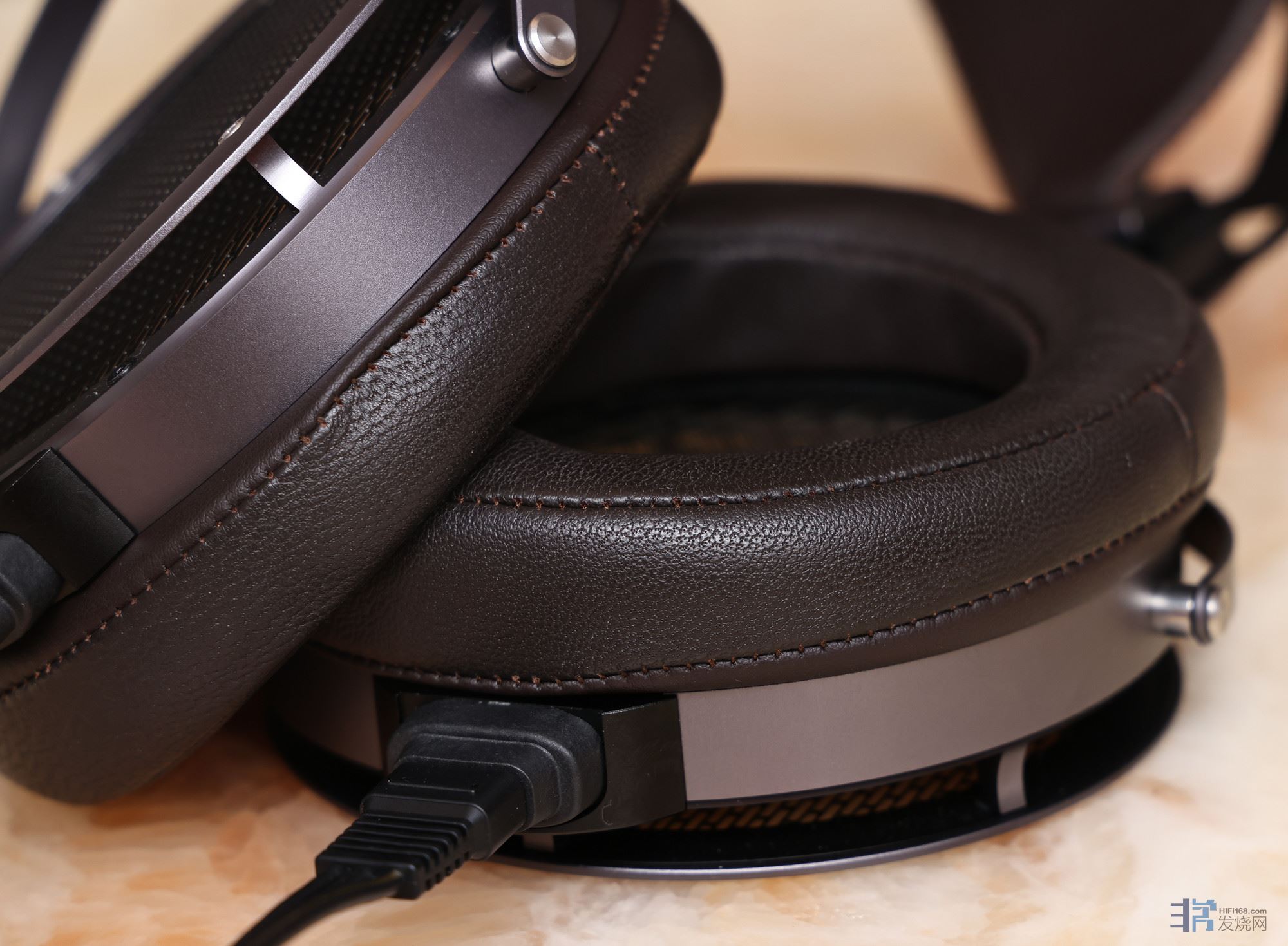

耳罩由真皮与人工皮革分别组成,与人耳接触的表面用真羊皮,旁边采用人工皮革。
要点赞的是人工皮革和真羊皮我还真看不出和摸不出区别。

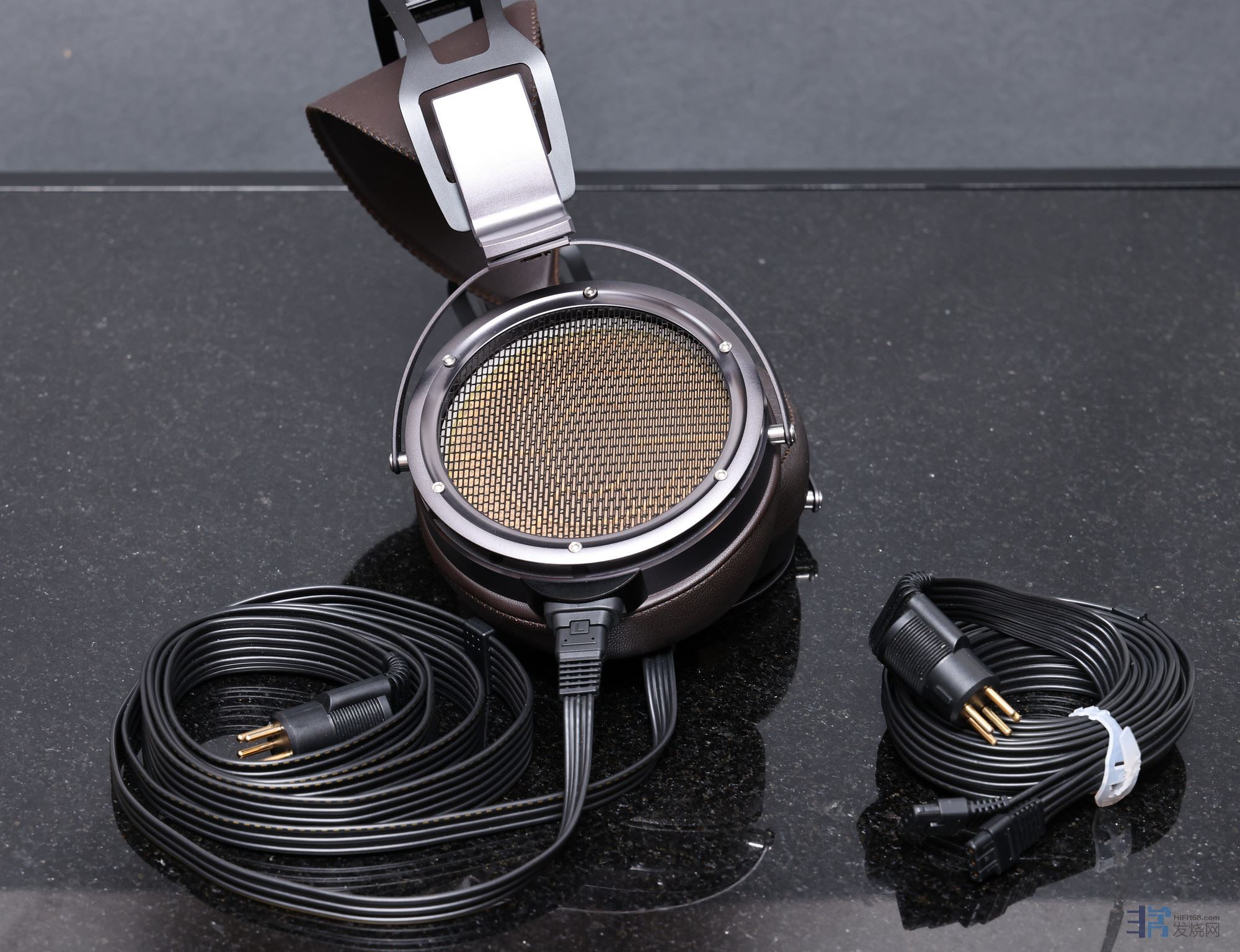

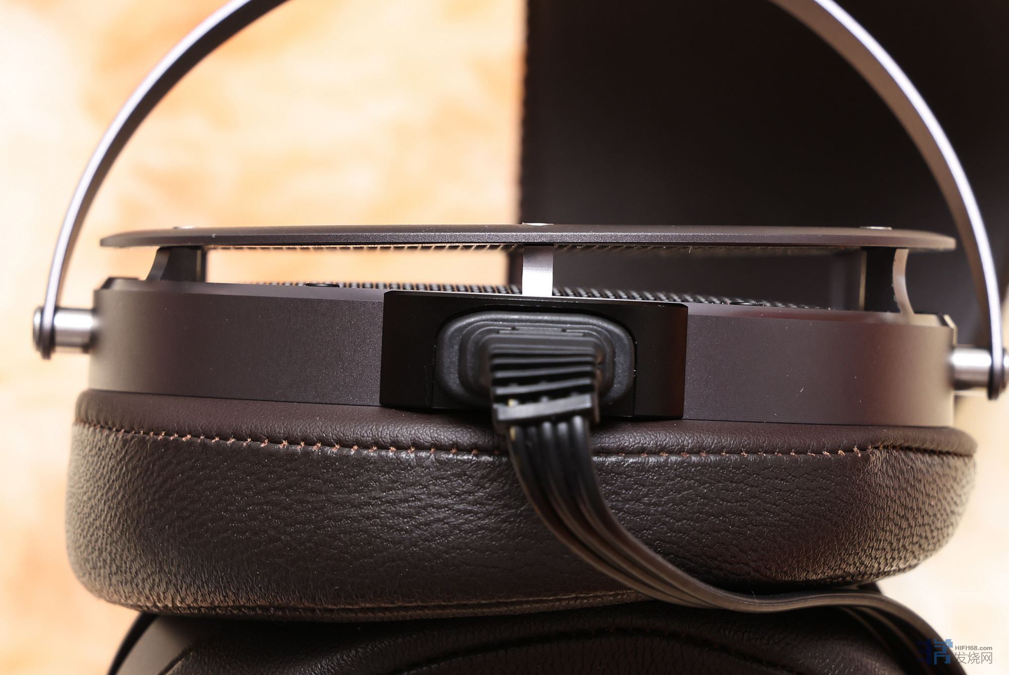

X9000 是可换线的设计,原厂提供 2.5 米与 1.5 米两种长度的耳机线。
耳机线采用 Stax 经典的六股平行架构,可以降低线材的电容量,声音会更自然。
导线线芯是 3 股 6N 无氧铜,绕芯是 9 股 镀银铜线,提供均衡的声音表现。
银+铜一直是我自己最喜欢的线材用料搭配。

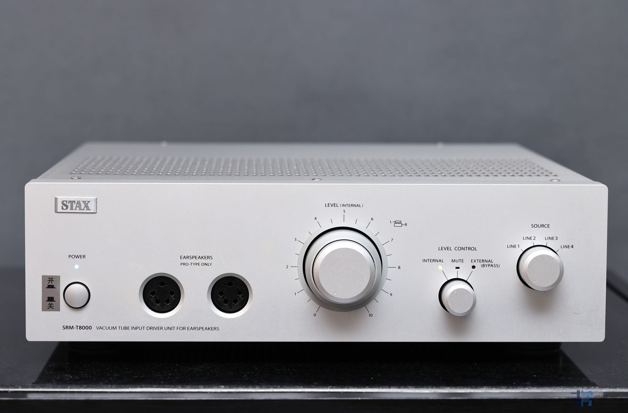

静电耳机需要高电压驱动,所以需要专属的耳机扩大机,STAX目前一共有11款耳放供用家选择,丰俭由人,其中的旗舰就是这款T8000。
T8000售价是3.55万。

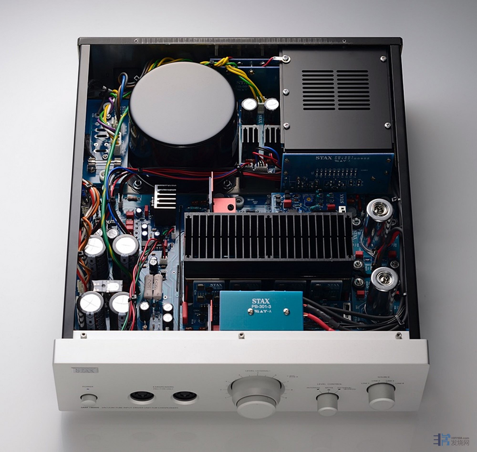

T8000采用前胆后石设计,而且放大级也是A类设计,这也是我最喜欢的放大模式,我家的HIFI系统就是胆前级+A类石后级搭配。
前胆后石既有温暖的音乐味,也有澎湃的动力。
T8000D 输入级使用了两支EH 的 6922 双三极管,驱动 东芝 2SC6127 功率管。
此外还有大型环牛,严格配对的补品元件,无磁性铝合金机箱等。

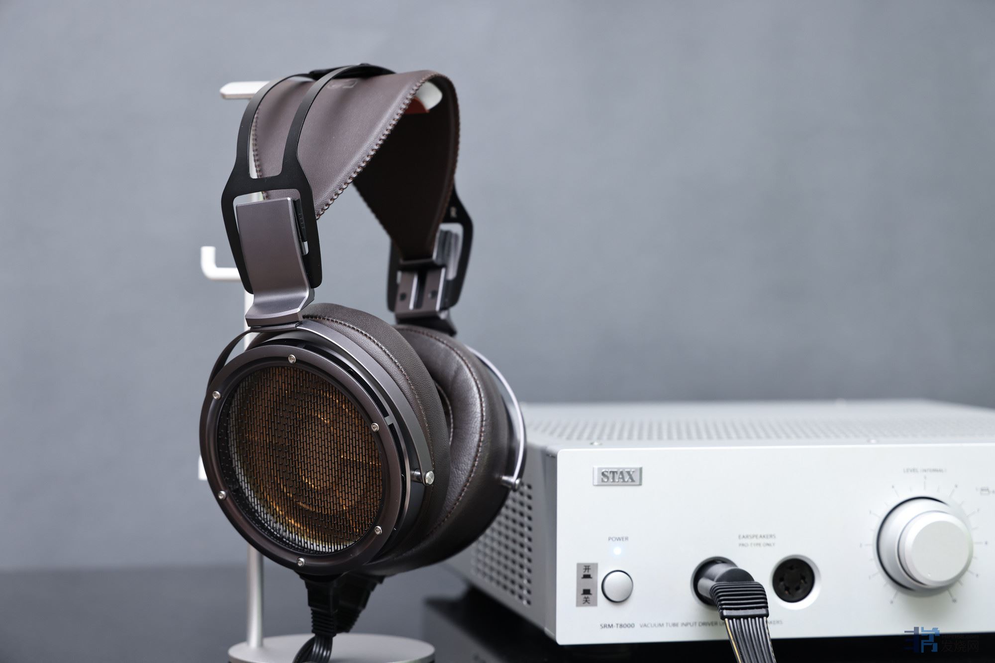

由于放大级采用纯 A 类放大,因此工作时机身温度比较高。
通常来说,放大器工作时机身温度高,好声的概率就大。

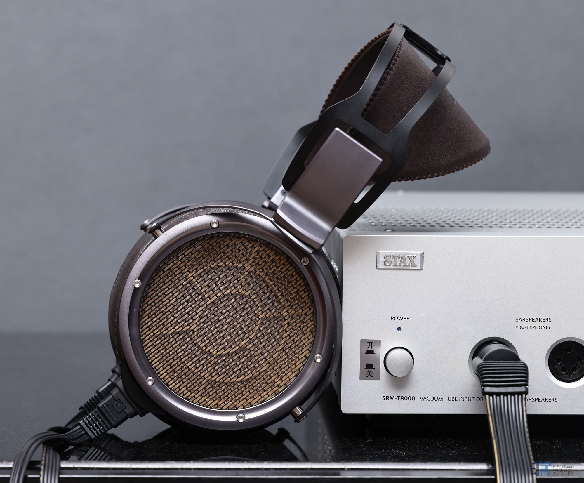

T8000有两组 5 pin Pro 的静电耳机输出孔,可接两副静电耳机。

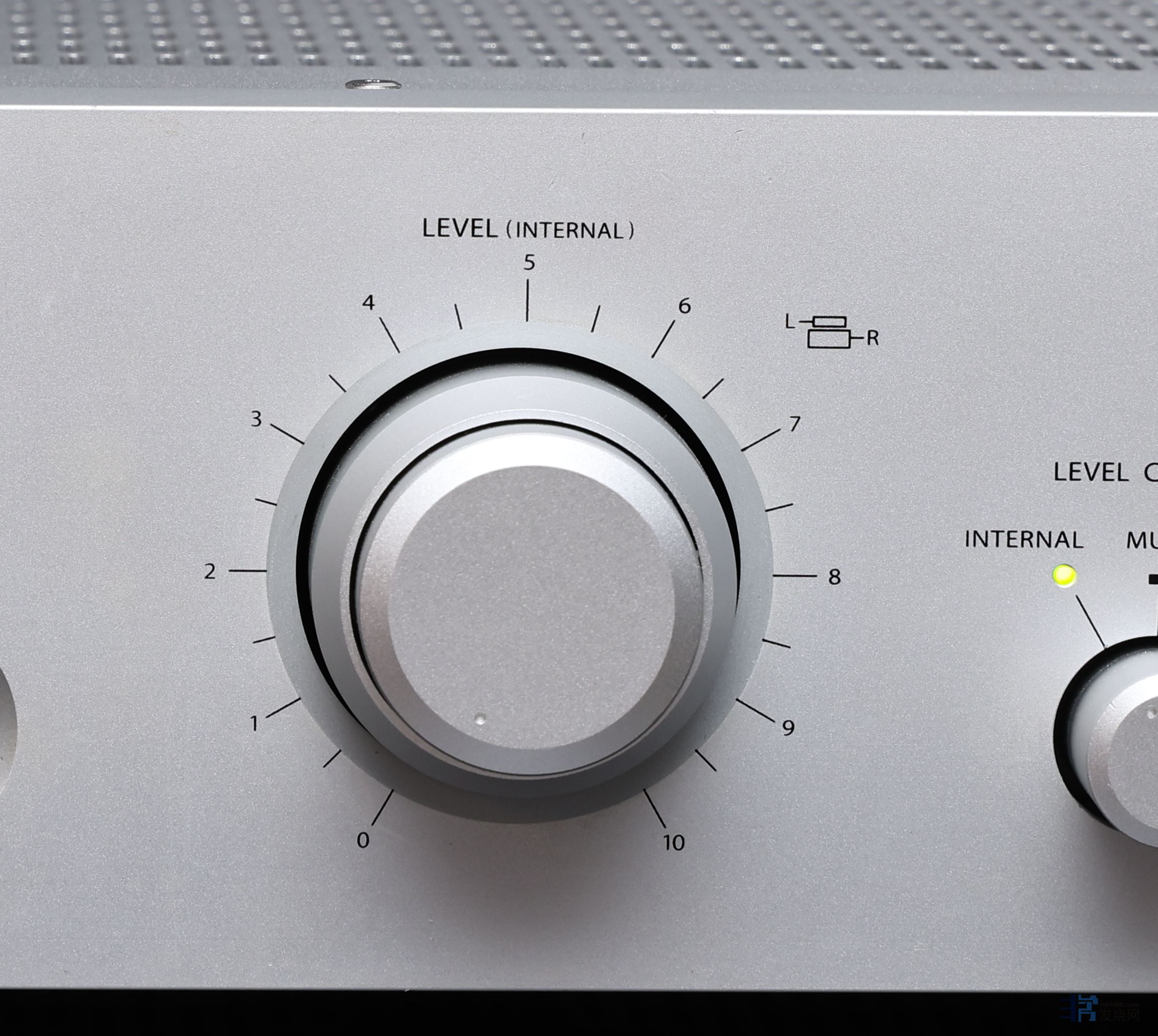

面板中央的大旋钮是双层音量旋钮,可以一起调节音量,也可以左、右声道独立调节音量。

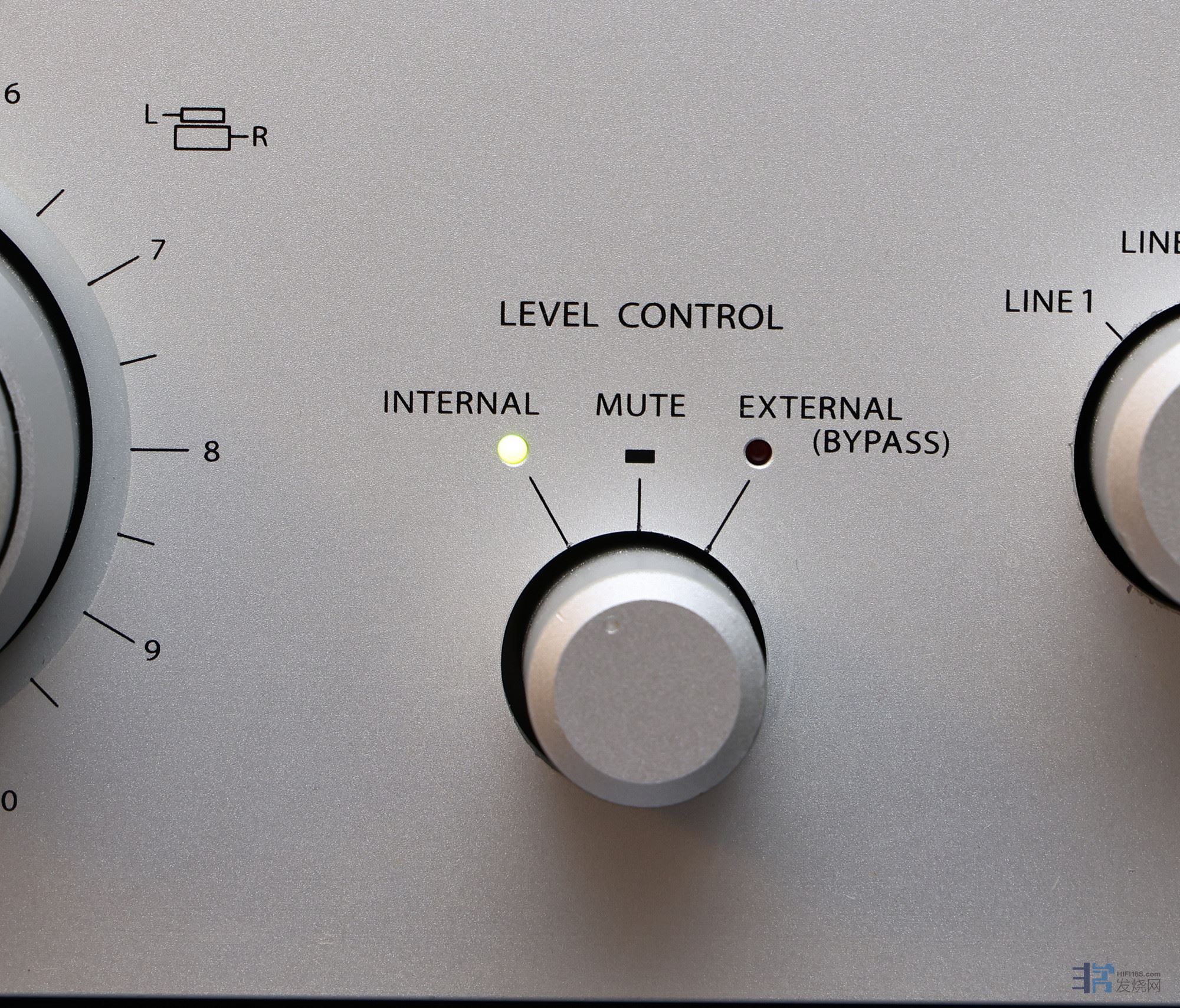

Level Control有三档,分别是Internal、Mute、External(Bypass)。
Internal就是音量由本机控制,Mute就是静音。
External就是本机当纯后级用,可以断开T8000类的前级,用家把前级放大器讯号接入T8000。

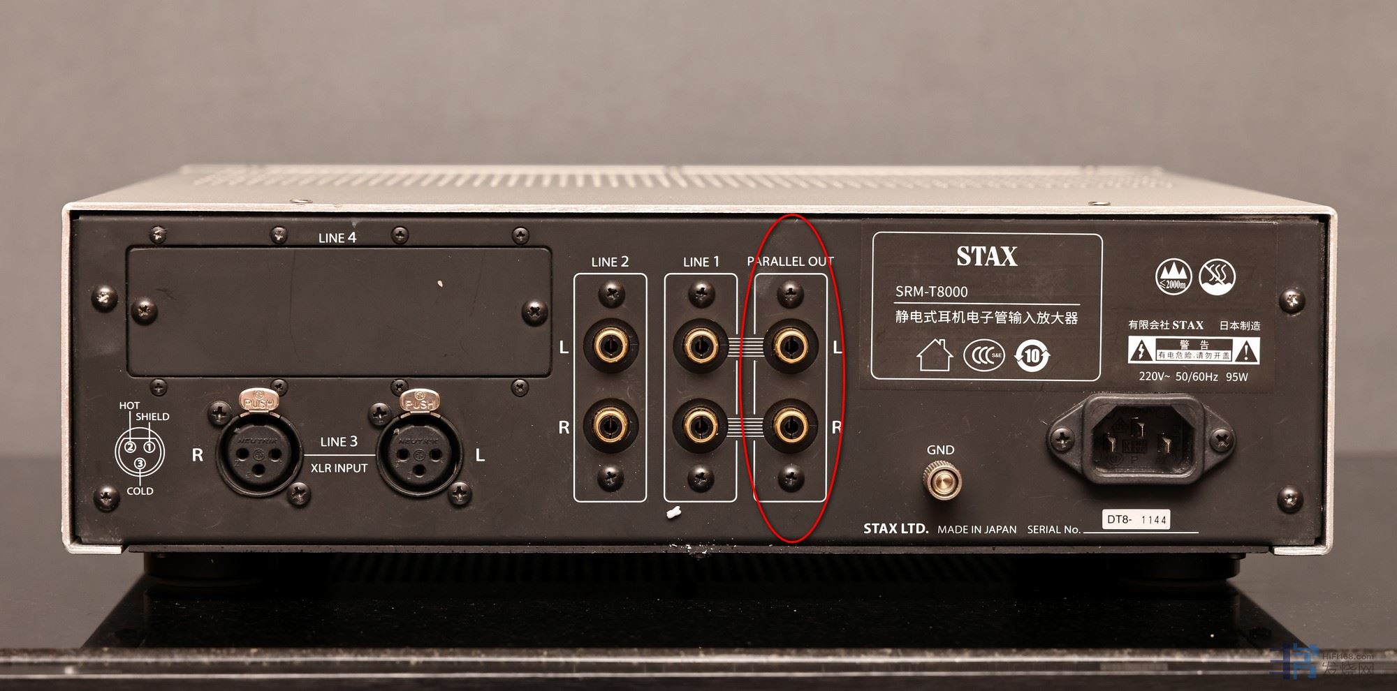

SRM-T8000 机背有三组输入,两组 RCA、一组 XLR,另有一个 Line 4 的插槽,可供未来增加输入之用。
此外,它还有一组 RCA 模拟输出(下图红圈),它和输入1并联,不做任何处理,直接输出到家里HIFI系统。
这样方便既要听耳机,也要听大系统的用户。
由于T8000是纯A输出,所以,开机后煲半个小时等机身热了后,效果更好。
