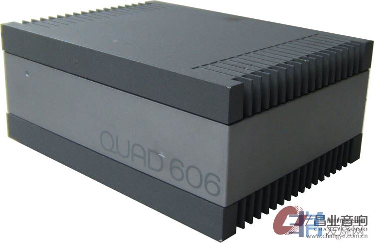

强叔:记得有次在香港买了“国都”606后级,过关时忘了报关,被关员查到,他问我是什么,我随口说是逆变器,停电时用的,竟然顺利过关,这是乐事。也是这台606后级,到家后我就以双线分音的方式接上音箱,不料后级迅速不正常发热,我马上关机,检查接线,没问题呀,心想可能带回来时震坏了,非常伤心,便找师傅来检查、修理。师傅把双线分音换成普通单线连接,机器马上恢复正常,原来这“国都”606后级是“电流倾注”式设计,不能用双线分音接法,否则会自激发热。纠正接线后,美妙的音乐马上响起,这是趣事。

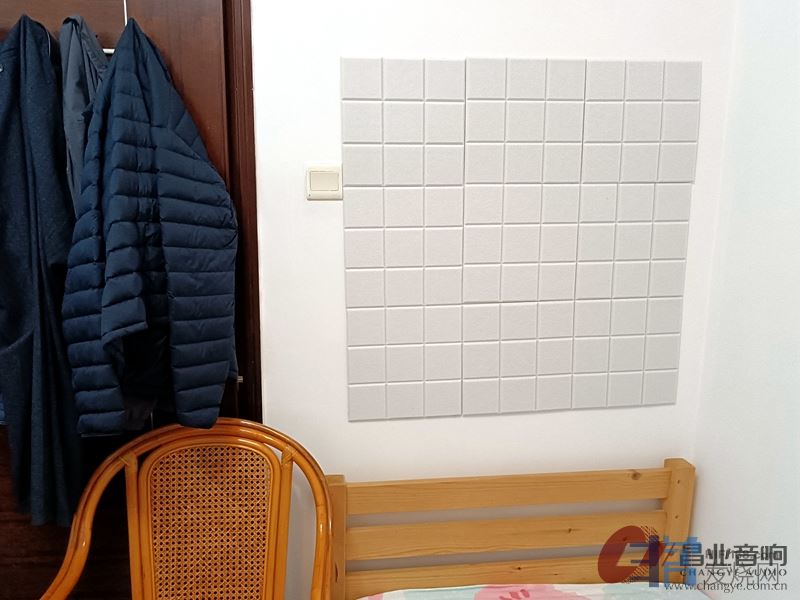

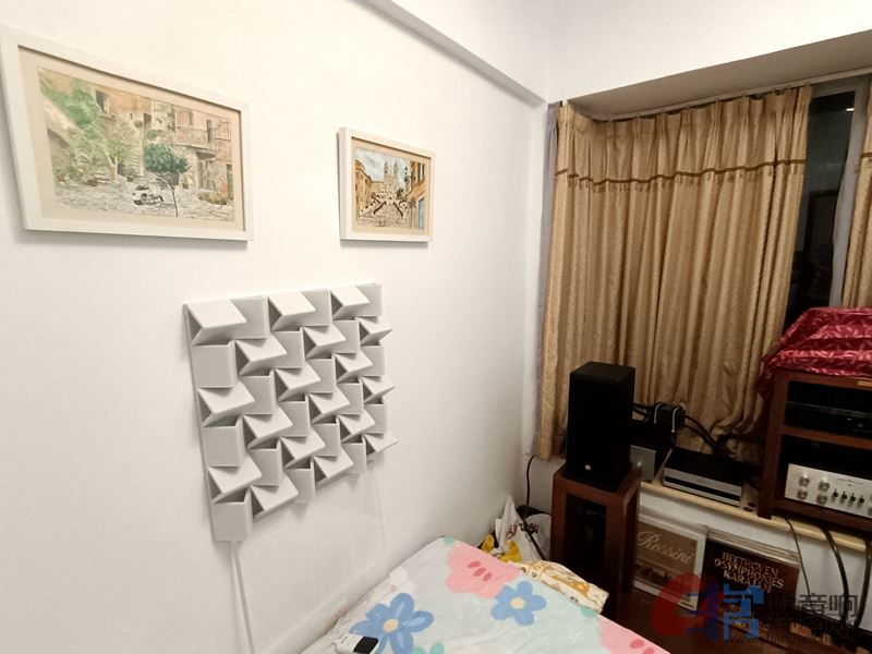

剑萍:哦,在买了ST200 Signature之后您下一步的动作是?

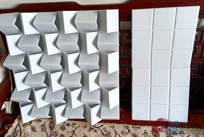

强叔:我刚买了几块扩散板和20多块吸音板,准备把卧室的声音效果调整一下。扩散板是60X60㎜的,吸音板是30X30㎜的。我非常喜欢三角形的二次余数扩散板,一是材料环保、轻质,二是容易安装,三是效果显著,四是价钱不贵。
25#

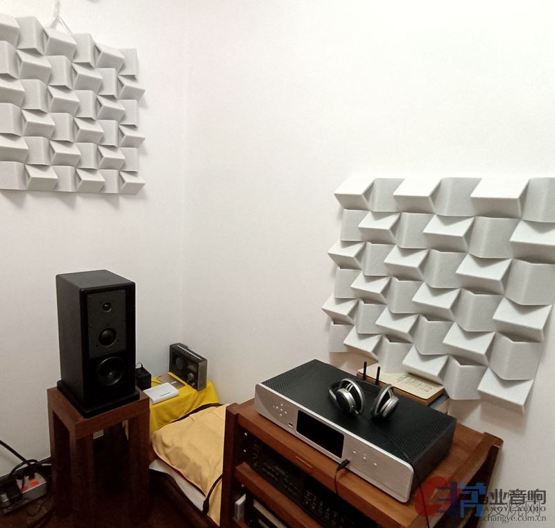

剑萍:是的,这些扩散板和吸音板您是如何摆放的?
强叔:我是在音箱后墙放扩散板,音箱左、右两侧墙第一反射点各放一块扩散板,听音座位后面放了十块吸音板。还剩六块吸音板备用,以后作调整用。
剑萍:做了这些处理后效果如何?
强叔:我先装上吸音板,整个房间感觉安静了,音乐细节多了。后来又装上扩散板,觉得音场拓宽了,音乐更活泼、活跃了。这些调音材料不过花了300元左右,非常值得投资。

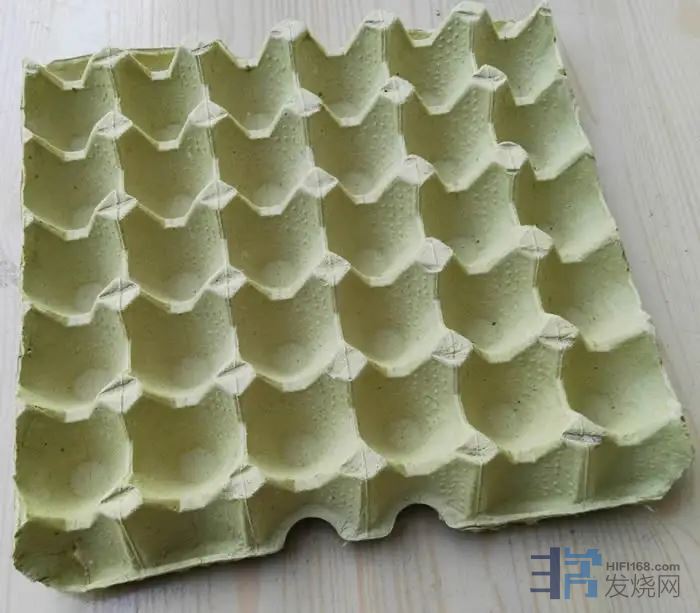

扩散板和吸音板很有用的,你们用的也比较美观。以前用过蛋托:
