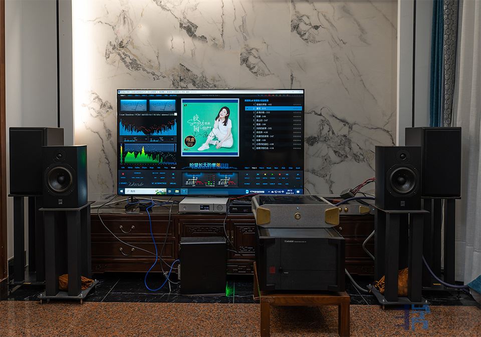

这个周末,一个烧友来家访,说我的ATC 7加炮后,完全干掉了我同房间那对杰士凯旋3 我的低音炮也不算是低端货,我只相信自己的耳朵!
25#
回复 2楼eric的帖子
发个图好难,限制不大于300K.
(2024/3/5 10:33:45 上传)
