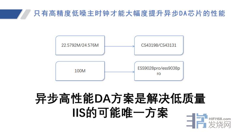

首先,市面上的一般的小尾巴其实跟HIFI手机的3.5接口效果是差不多的。原因就是它的IIS质量非常差。差的IIS+MCLK数字音频质量就会导致一系列的声音问题。举例,声音比较疲软,声场扁平,缺乏细节,声音无动态,还会丢失泛音听起来不自然。那么享声是怎么解决这些问题的呢?
得益于我们台机的经验,像一些几万价位的高端解码器它的100兆时钟就用OCXO,为什么要用OCXO呢?因为,它能够大幅提高它的数字接收的质量。它是做ASRC异步重采样的一个技术。异步DAC它的时钟是可以完全不同步的,它可以独立供一个高性能时钟。通过它内部的锁相环进行二次开发,就可以解决IIS质量非常差的问题。这是我们享声去深度挖掘出来的技术。这也可能是解决低质量IIS的唯一方案。

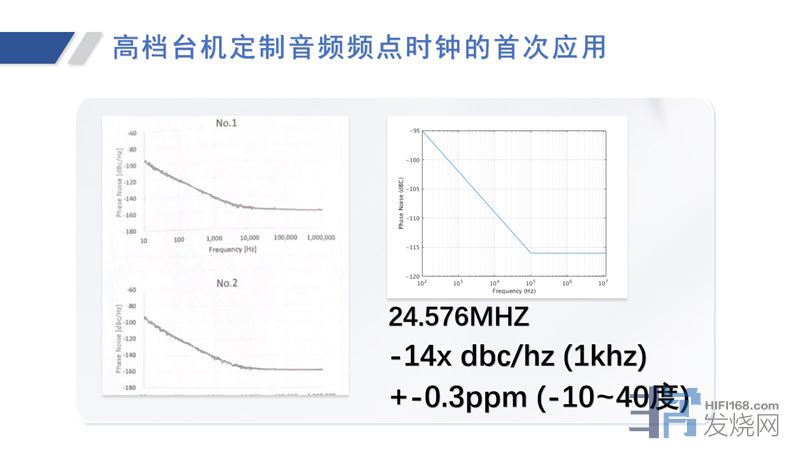

所以我们去定制一个特别高端的时钟,可能是数万元级别的台机才会用到的一个时钟!上图是我们做的一个相噪数据。它的频点是24.576M,它的相噪在1K赫兹下可以达到-143dbc/hz,MDA3在-10°到40°的情况下可以做到正负0.3PPM。这是一个很夸张的数据哦。而且我们是直连主时钟的,所以我们的相噪损耗非常低。这么高的精度,就为解决IIS的问题!
