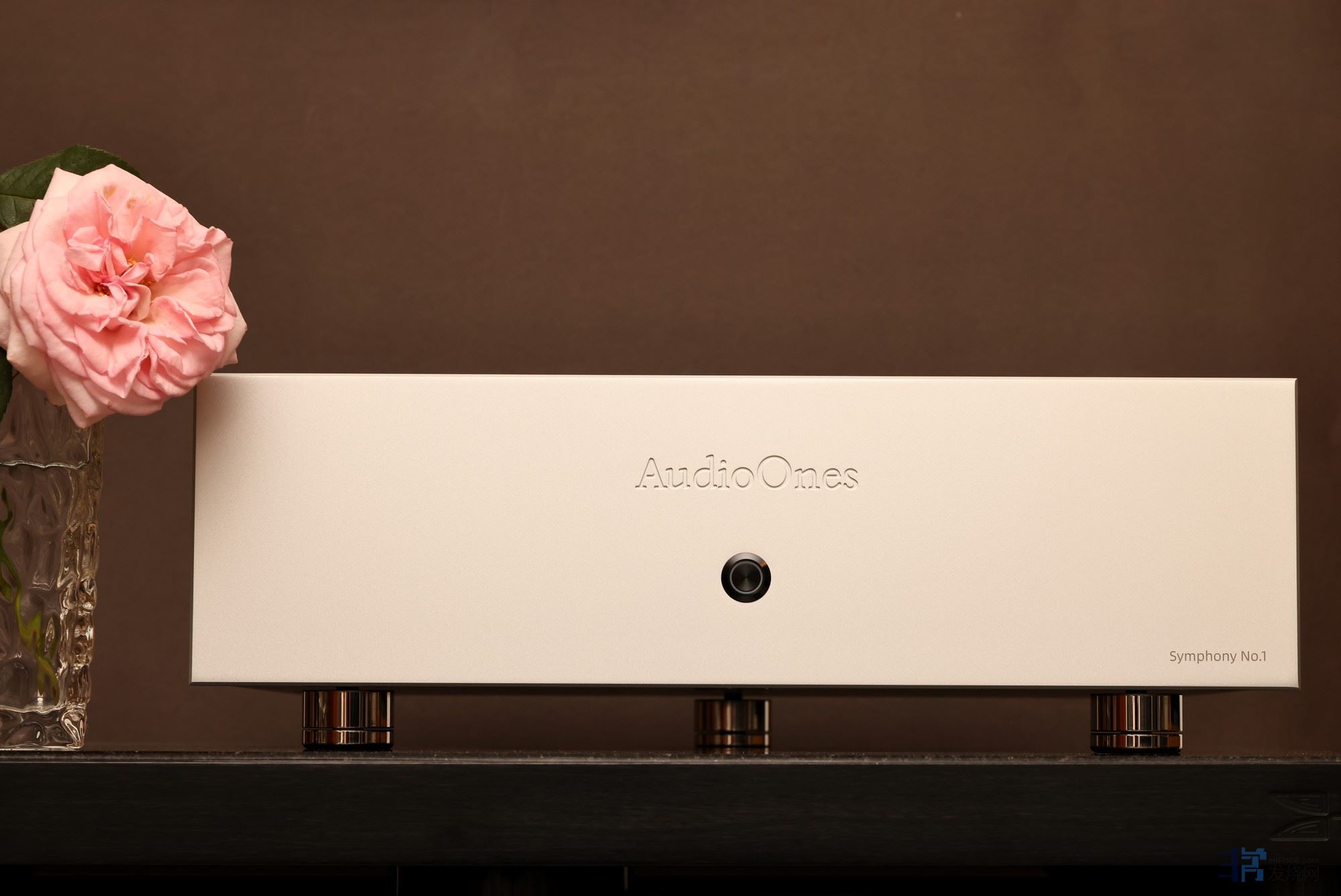

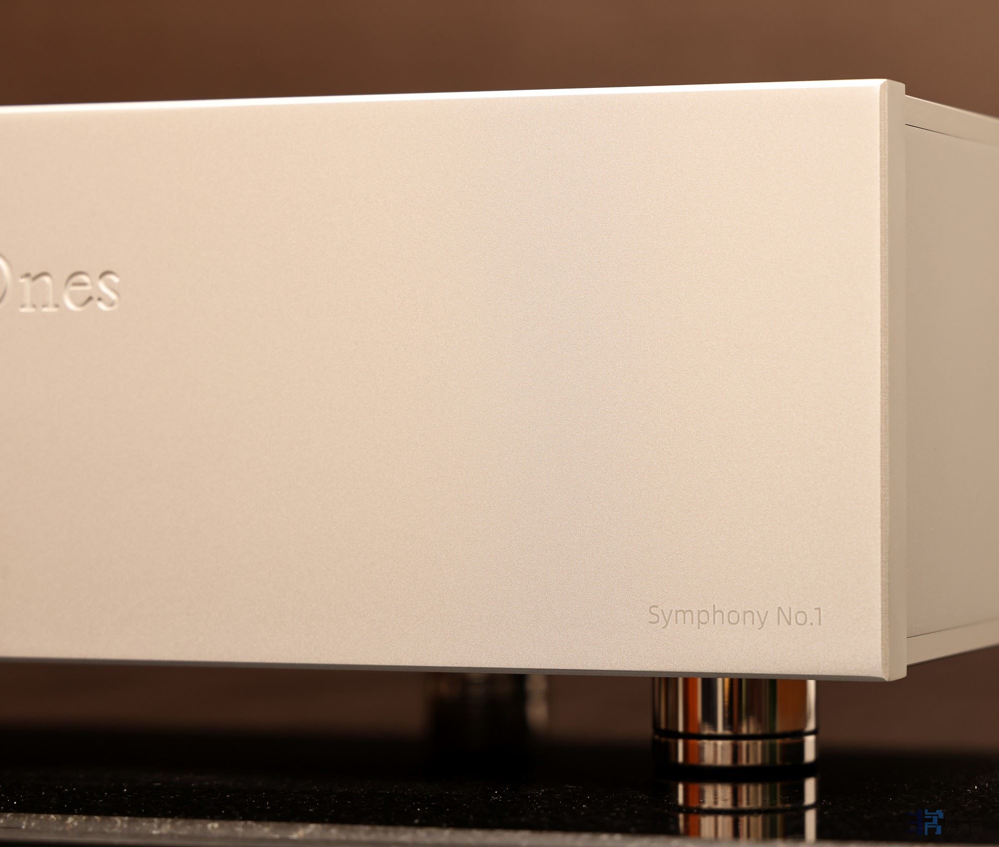

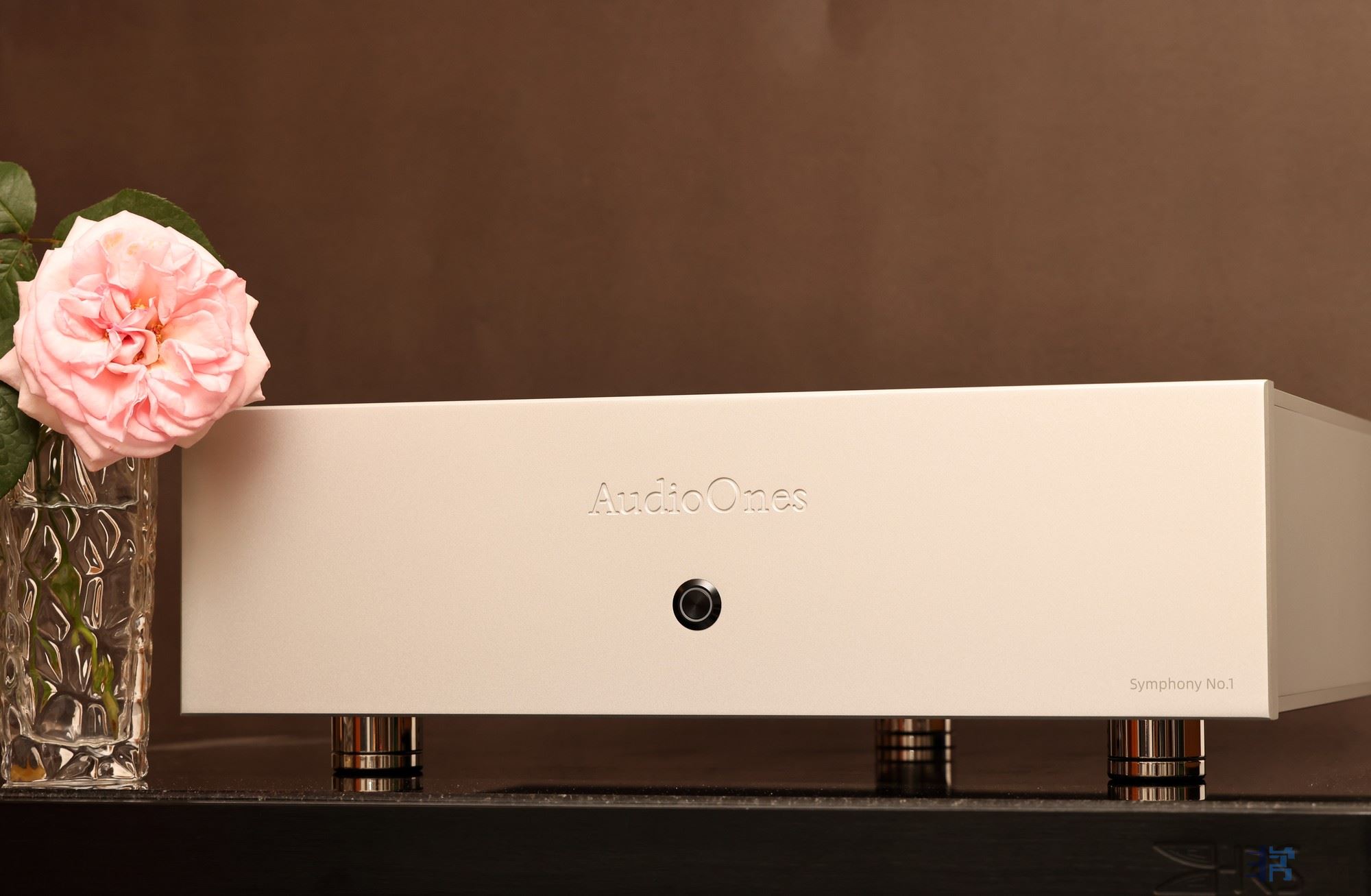

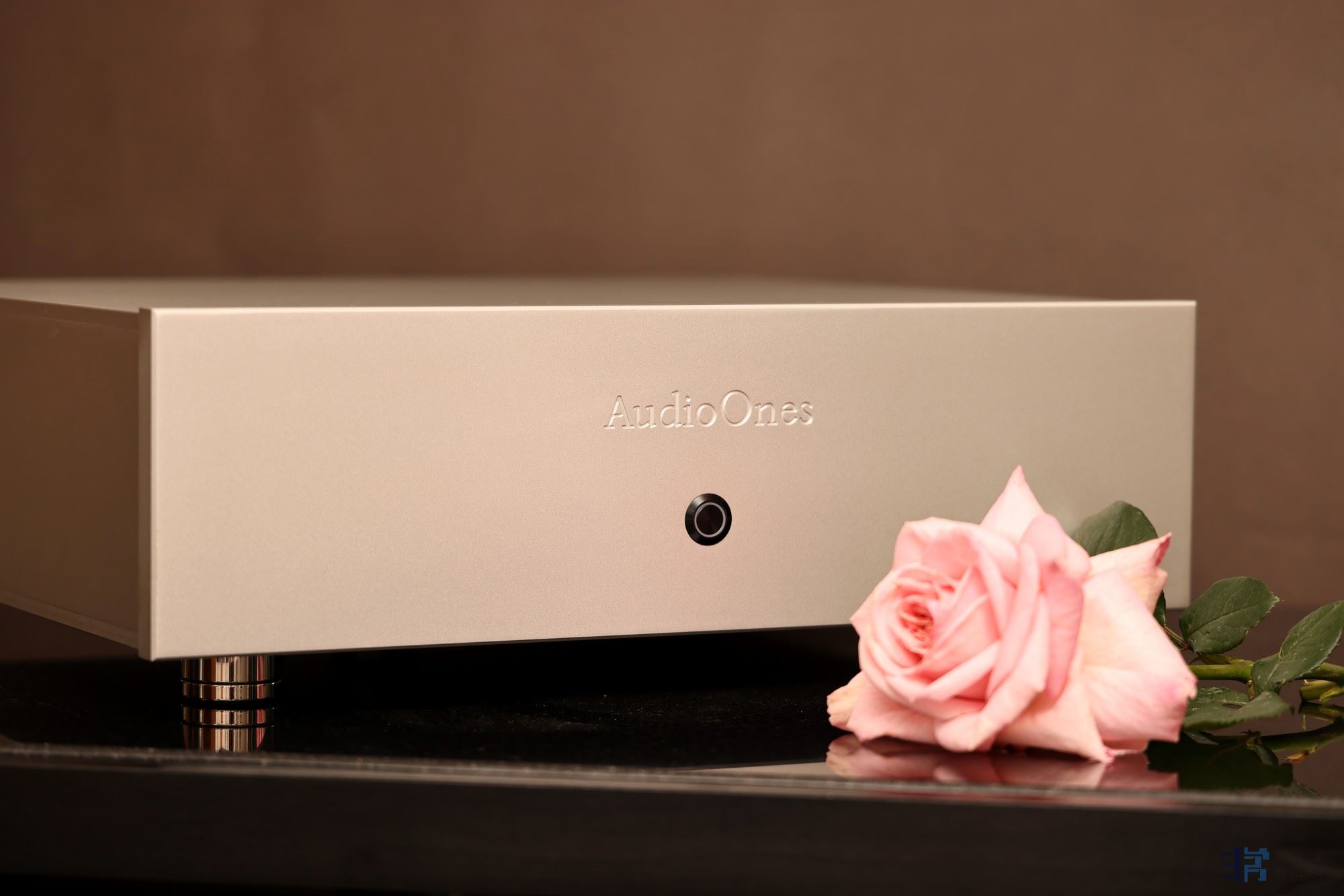

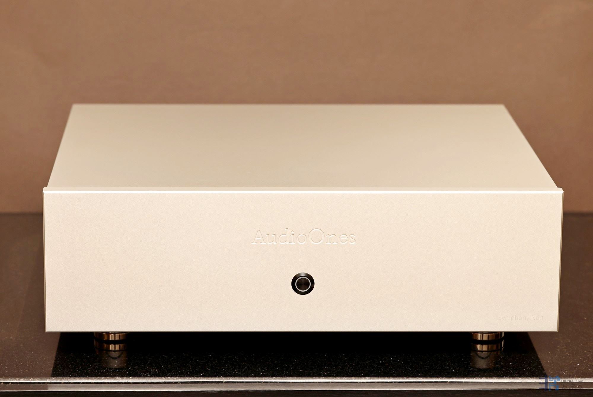

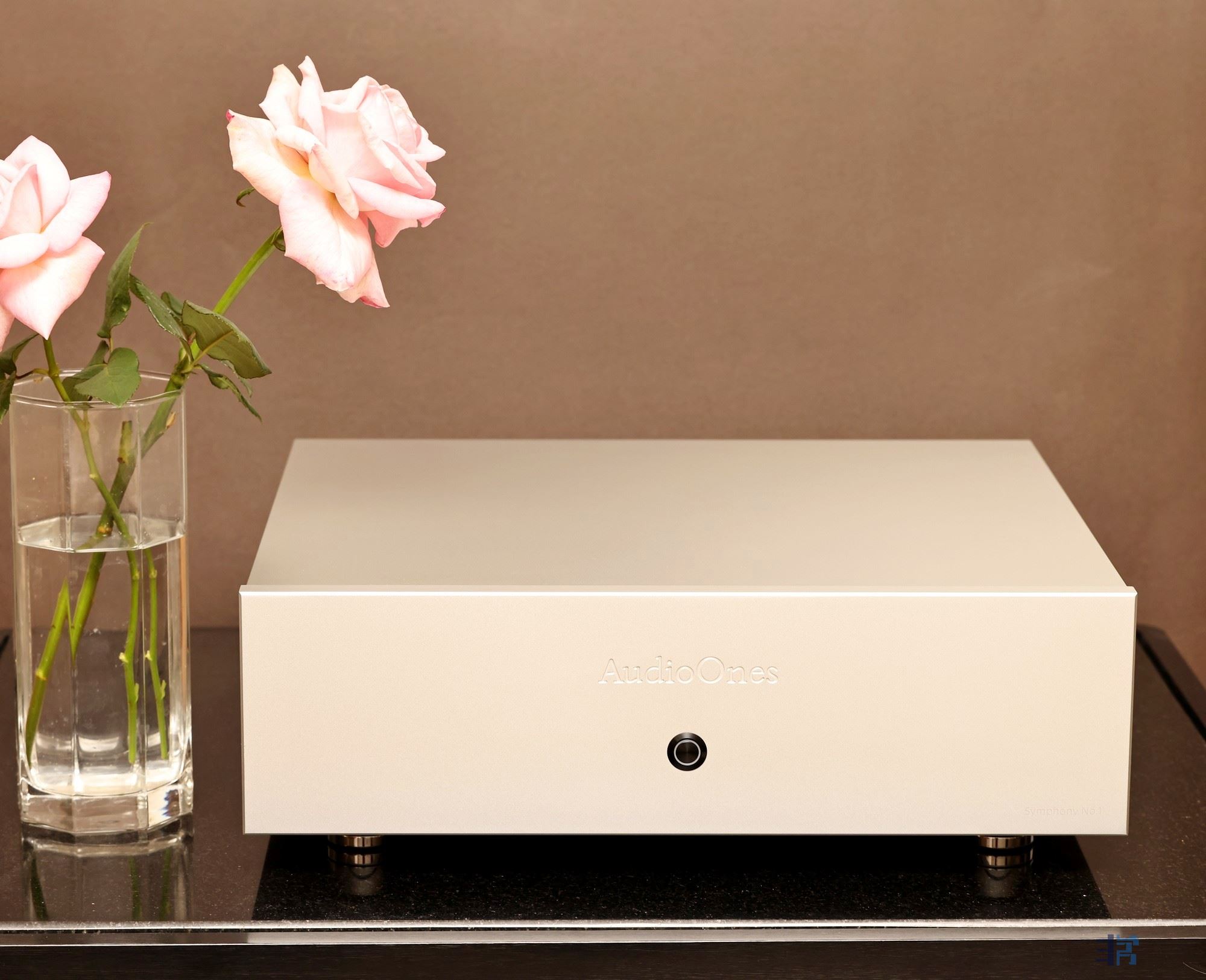

本职交响曲一号的面板设计非常简洁,就一个电源开关,再没有其他实体按键,也没有显示屏,全用手机操作。
机箱采用全铝合金箱体,面板及顶盖无螺丝设计。

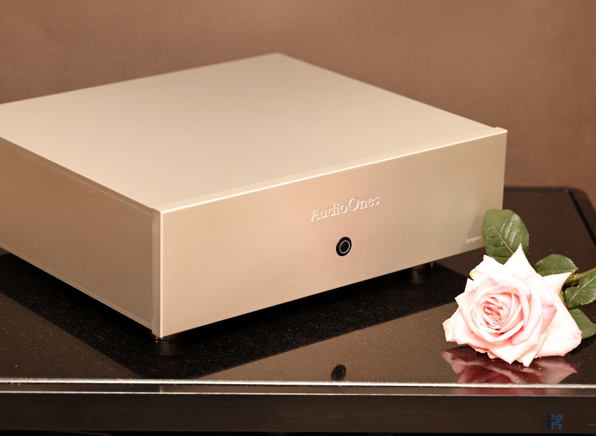

音响器材是否好声,其实有一个非常简单的标准,就是重量,基本上,器材越重,好声的机会越大。
越重,起码避震就好;越重,证明用料越发烧,机壳、变压器越考究。
交响曲一号非常重,达16公斤,从包装里面把它搬到器材架上,我要两个人才行。
16公斤什么概念?OPPO的蓝光机王205,重量是9.9公斤。

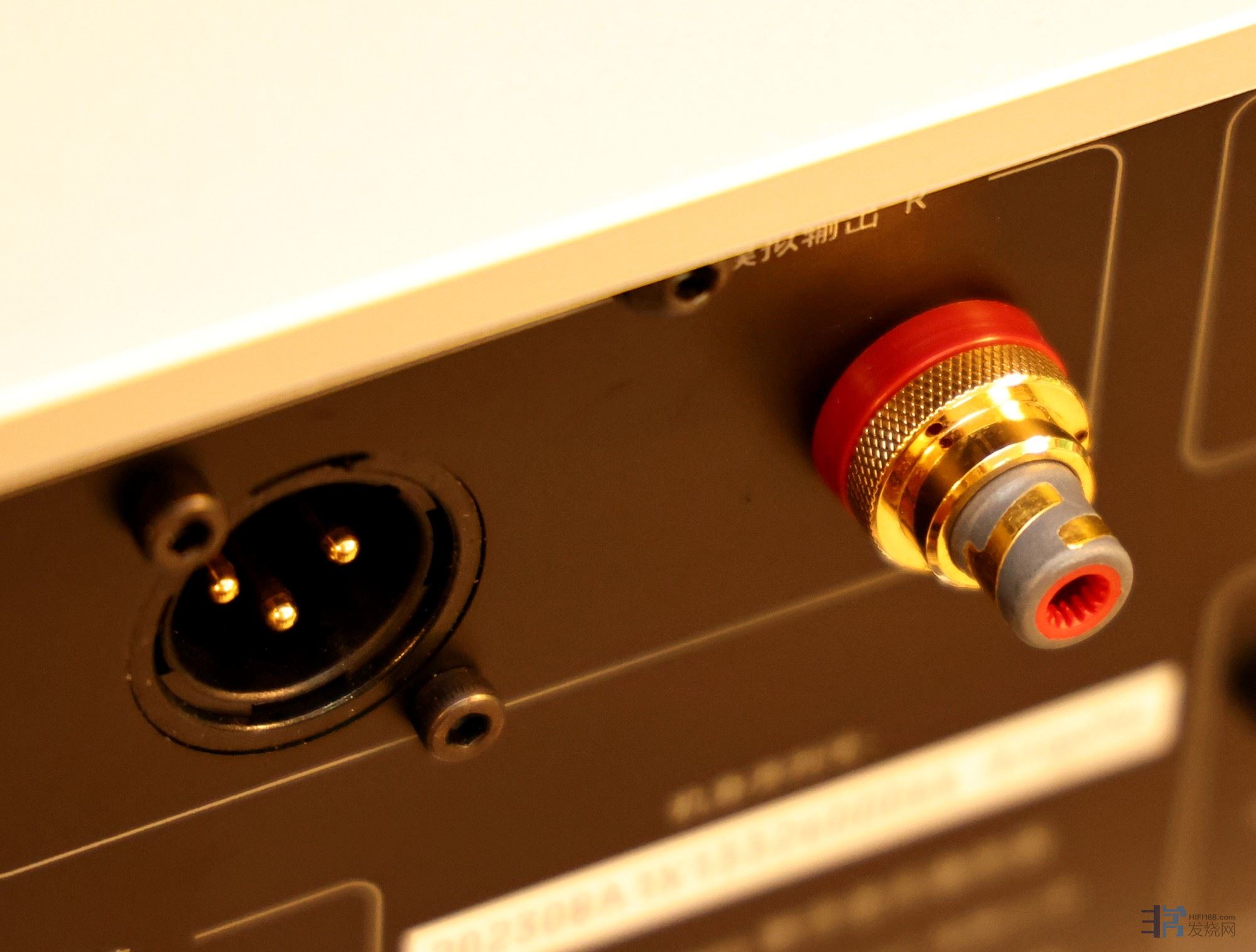

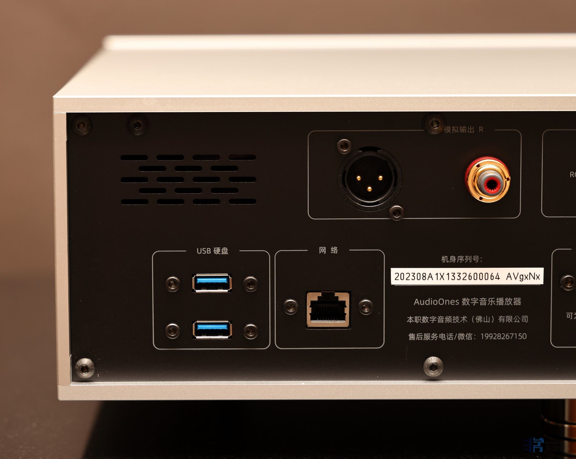

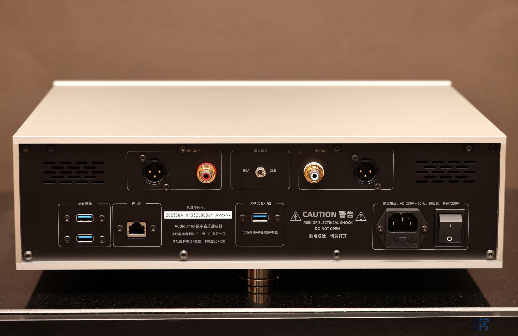

交响曲一号的背板,同样非常简洁。
两个USB U盘输入,一个网线,单端和平衡输出端子。
还可通过网线连接,后台在线更新软件及远程检测服务,为发烧友提供方便、快速的售后服务。

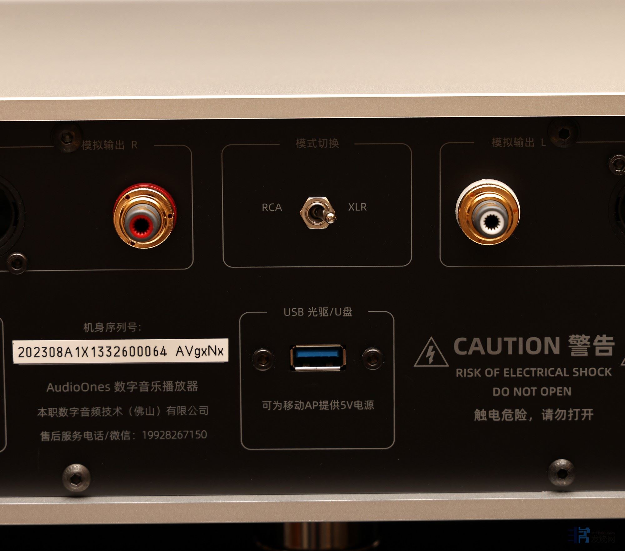

单端和平衡工作模式选择。
USB光驱输入口。
单端输出端子采用德国WBT,平衡输出端子采用瑞士纽崔克的,基本是输出端子里面的天花板了。

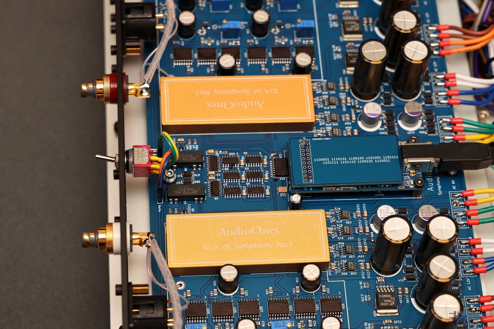

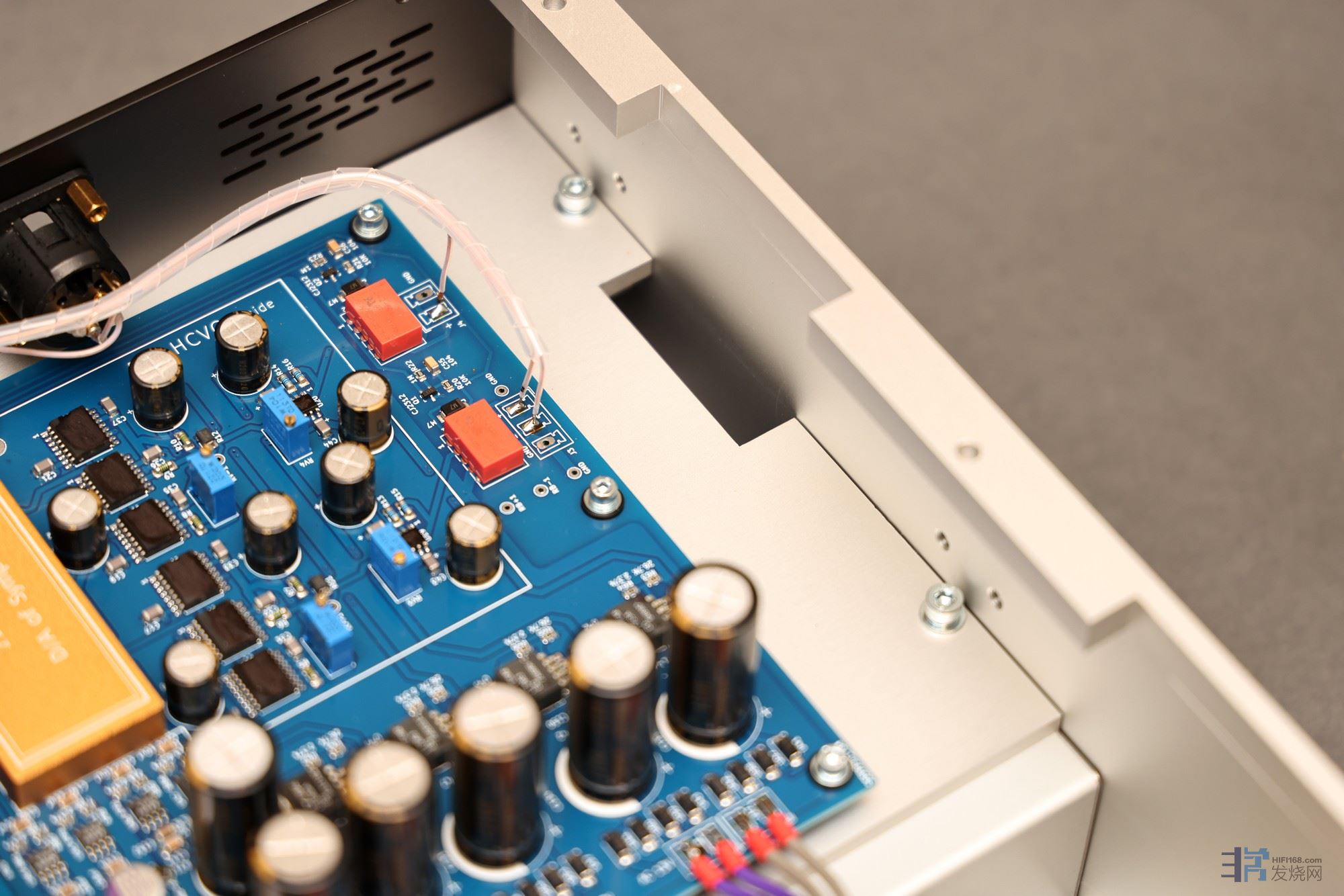

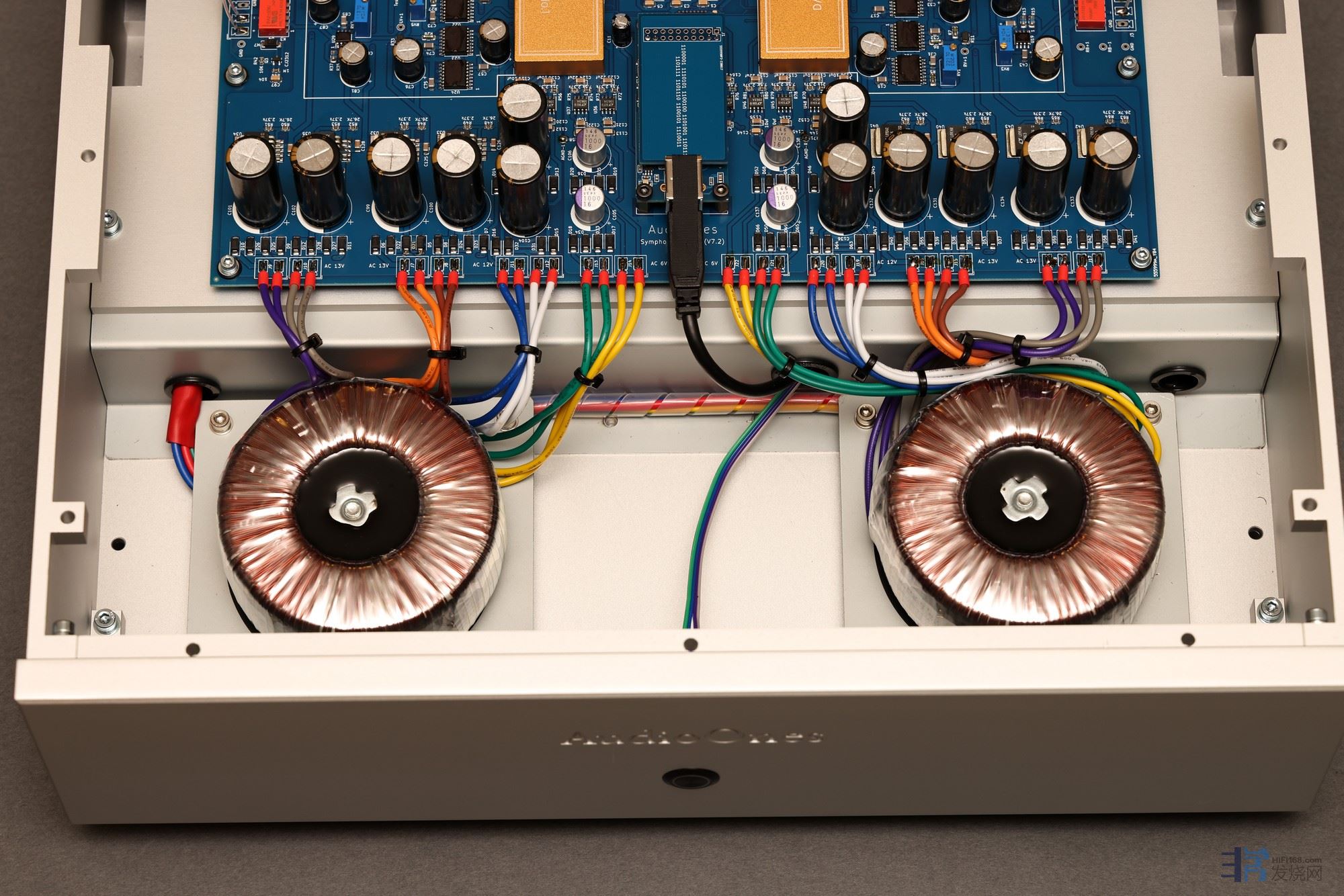

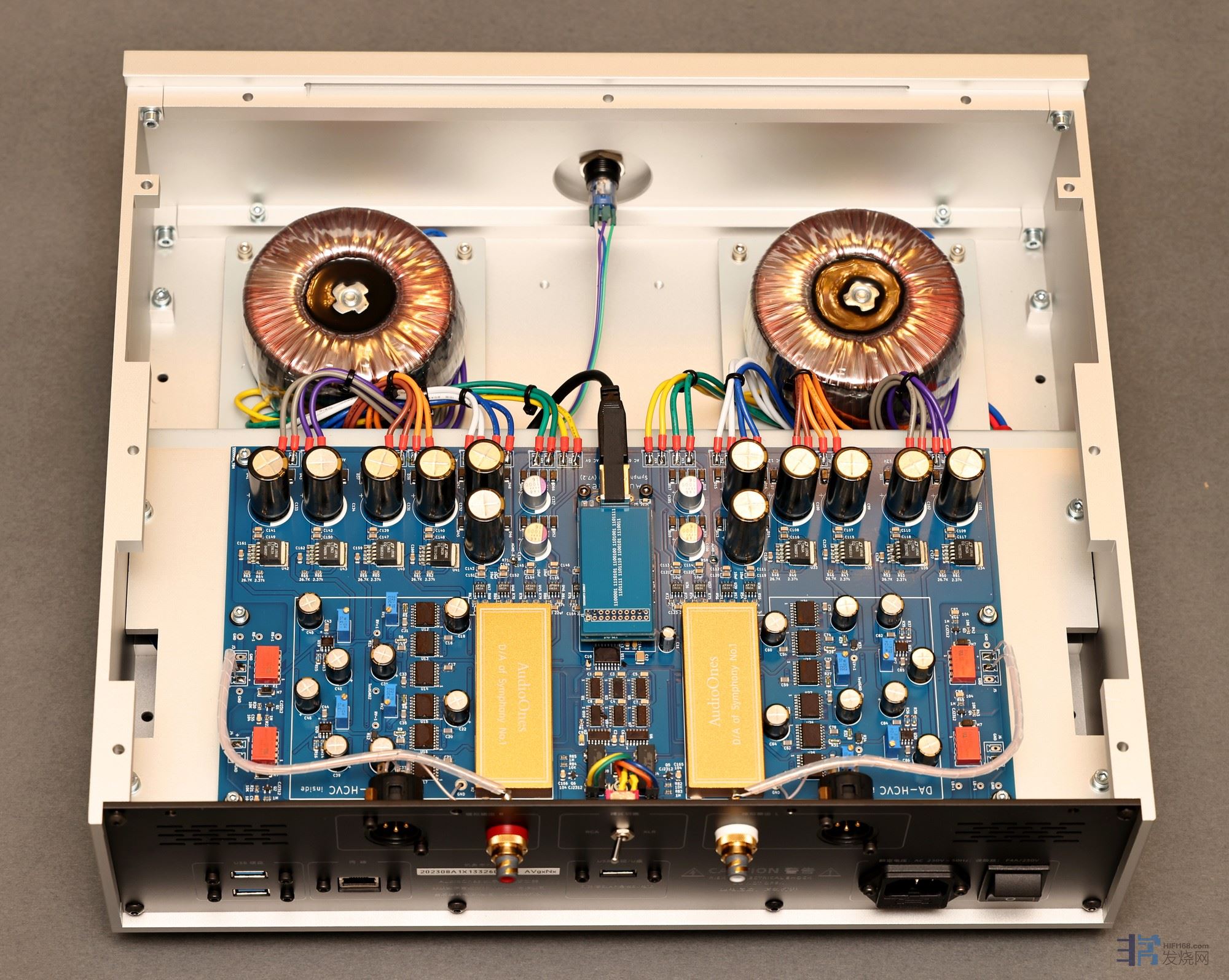

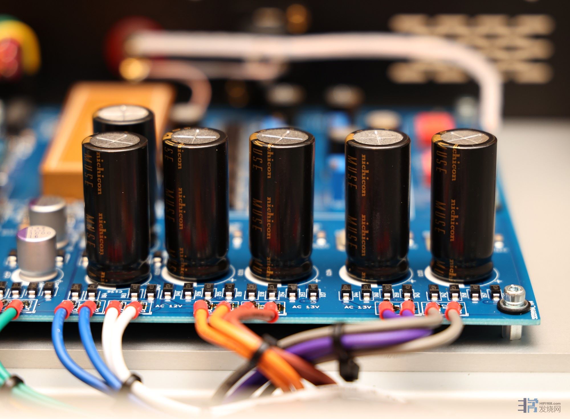

交响曲一号的开盖照。
交响曲一号从数字信号开始,就是采用全平衡双单声道线路。
模拟电路左右声道各使用1只100W大型屏蔽环牛线性电源,每只有8组电源输出,分别给不同线路模块供电。
采用独特的DA-HCVC 数摸大电流电压转换线路模块。
只是做数播,就这么重型的电源供应,已经可以媲美一些合并放大器了。
电源部分采用日本Nichcon MUSE 音频电容,每个容量是1000uF的,每个声道总容量是6000uF。
信号通路就是无电容耦合,无相位差、无音染,提供音乐原有的速度,不产生滞后。
内部双层机箱设计,数字播放和解码分两层单独安装,减少干扰。
金色的是激光修正阻值的R2R数字模拟转换芯片模块(不同机型的内部线路不同),设计方式媲美欧美大厂,与旁边6片黑色芯片构成这款数播的灵魂所在,即厂方说的DA-HCVC线路。
信号输出线是单股的单晶铜。

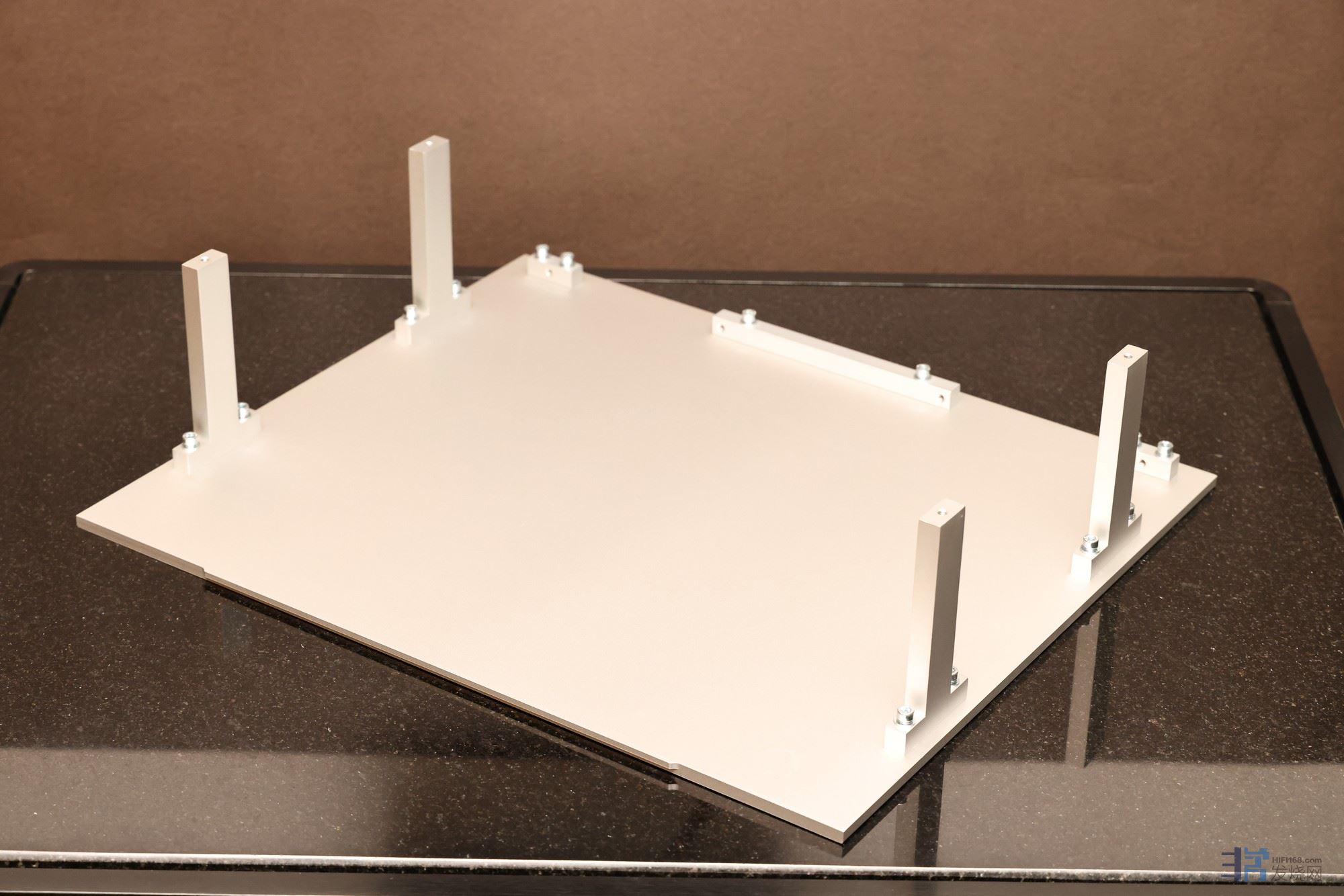

细节决定成败,音响就是玩电、玩震动,避震是音响器材重要一环,越前越重要,因为一点点小震动都会被一路放大下去。
交响曲一号的顶盖,除了用料厚外,还加了四条支柱,直接和底板固定一起,对顶板和底板的避震都有非常重要的帮助。
这样的设计,eric还是第一次见。

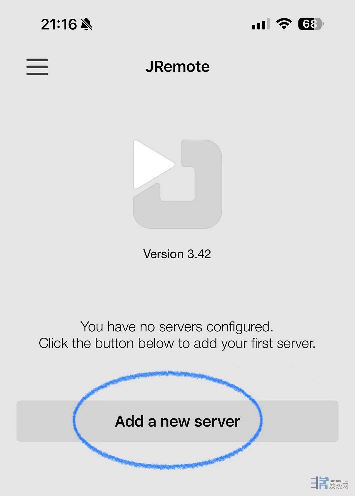

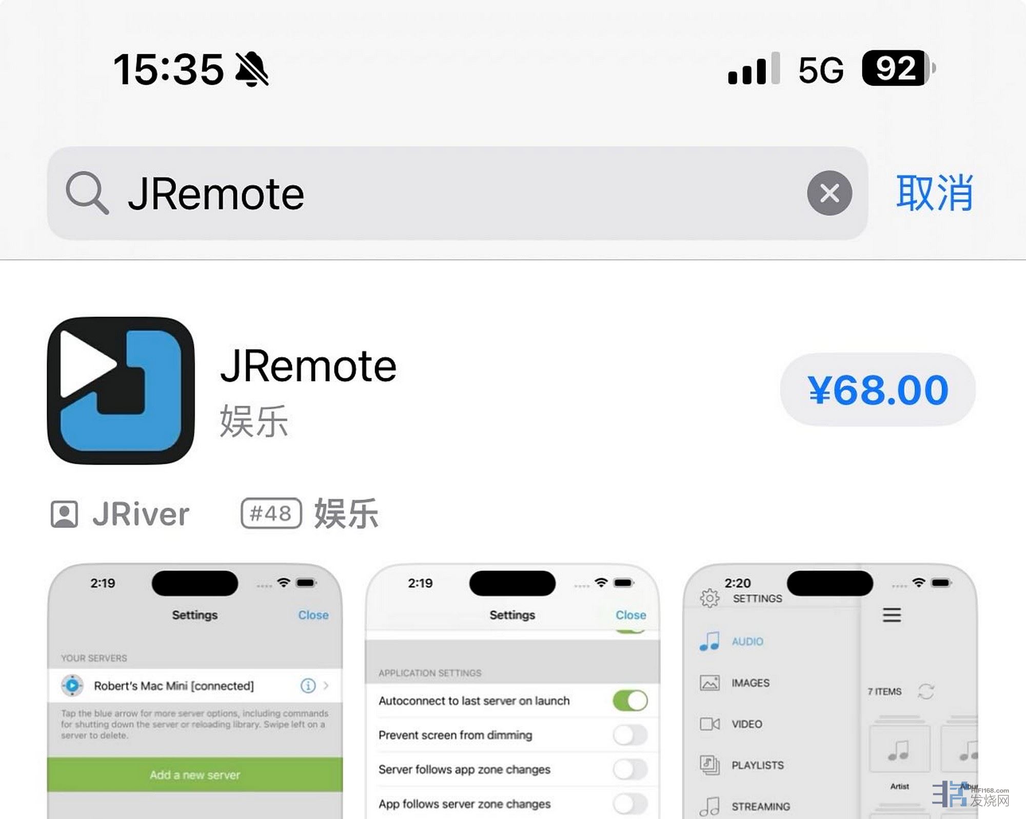

交响曲一号需要使用第三方软件进行操作。

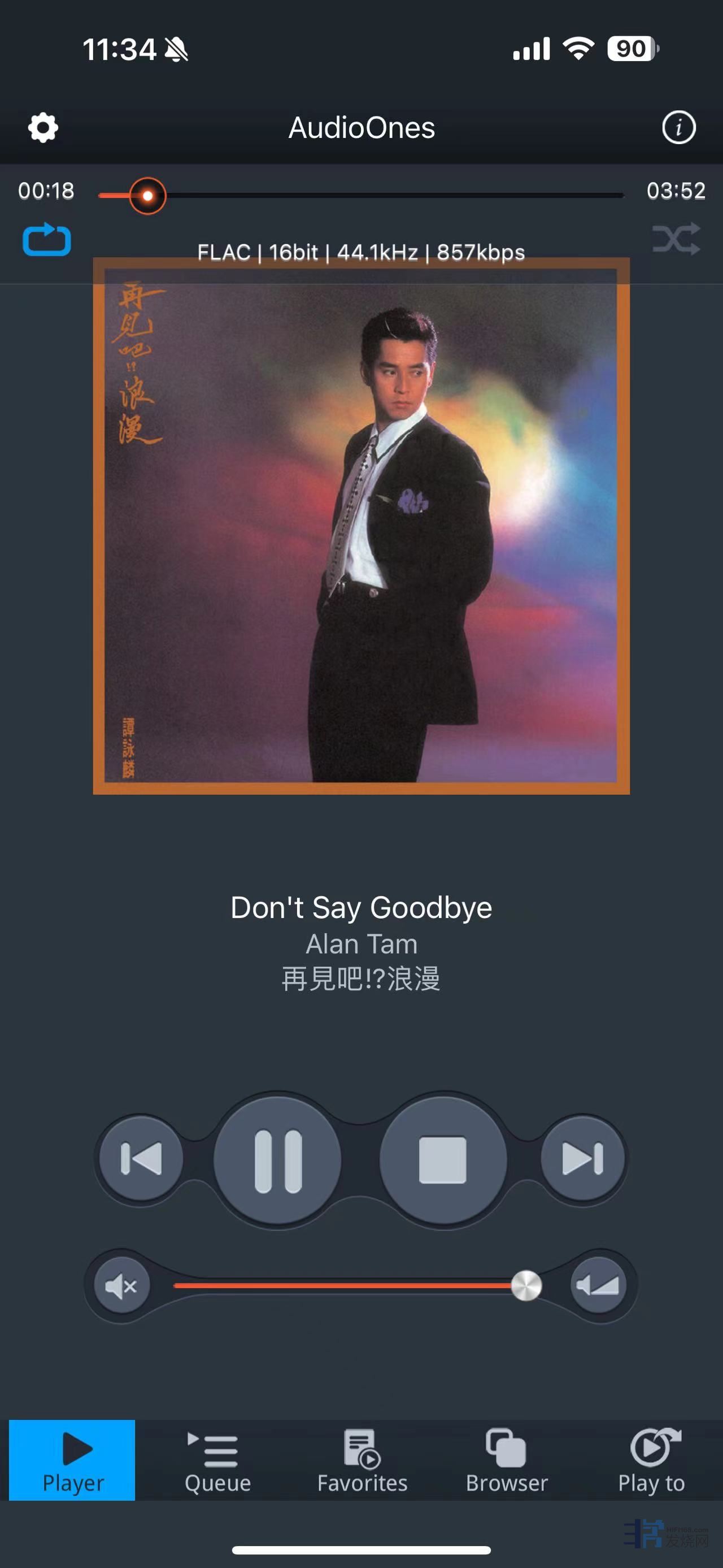

播放硬盘、U盘文件,使用JRIVE开发的JRemote,苹果手机用户是付费使用,68元。
安卓用户请扫描以下二维码下载JRemote。

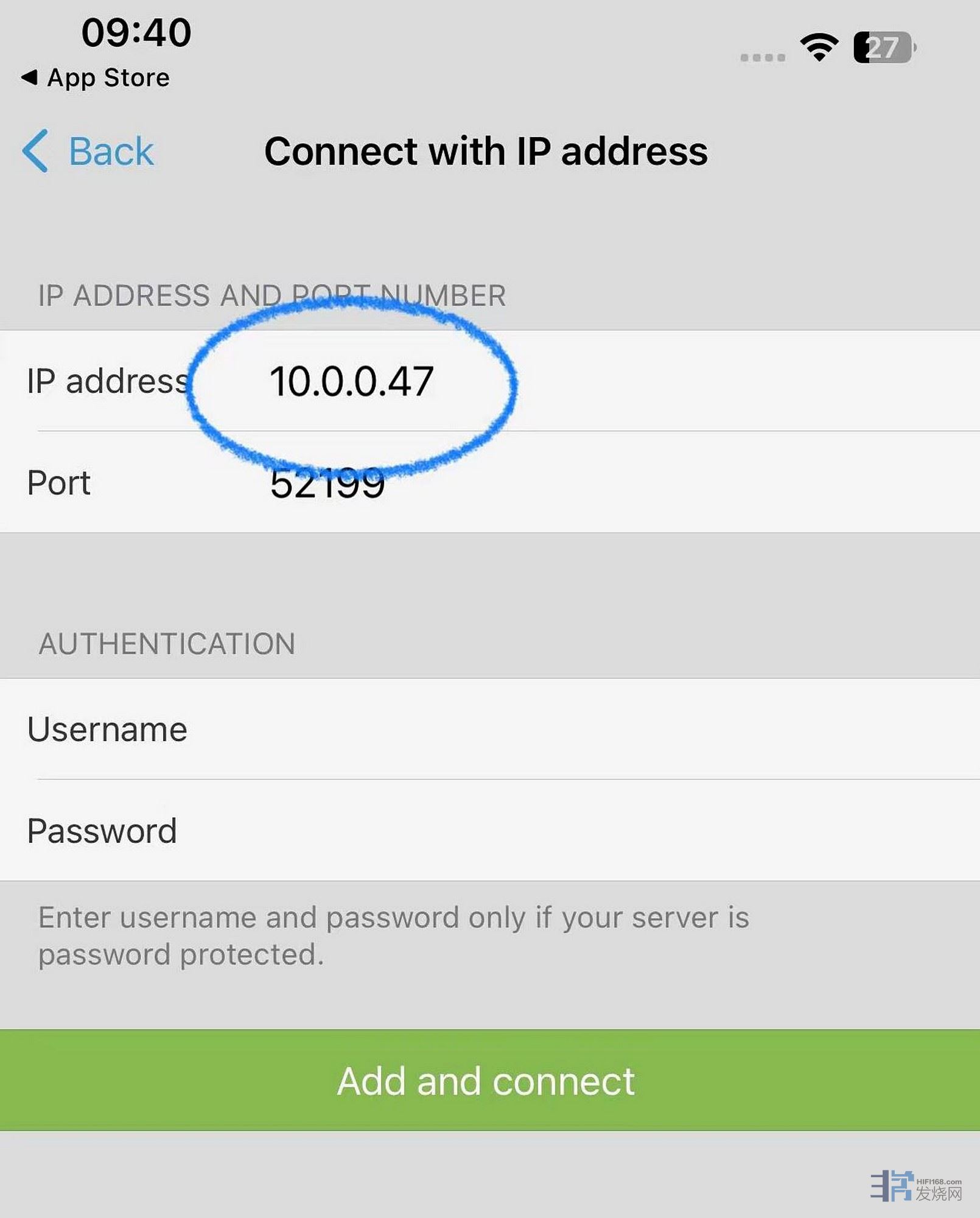

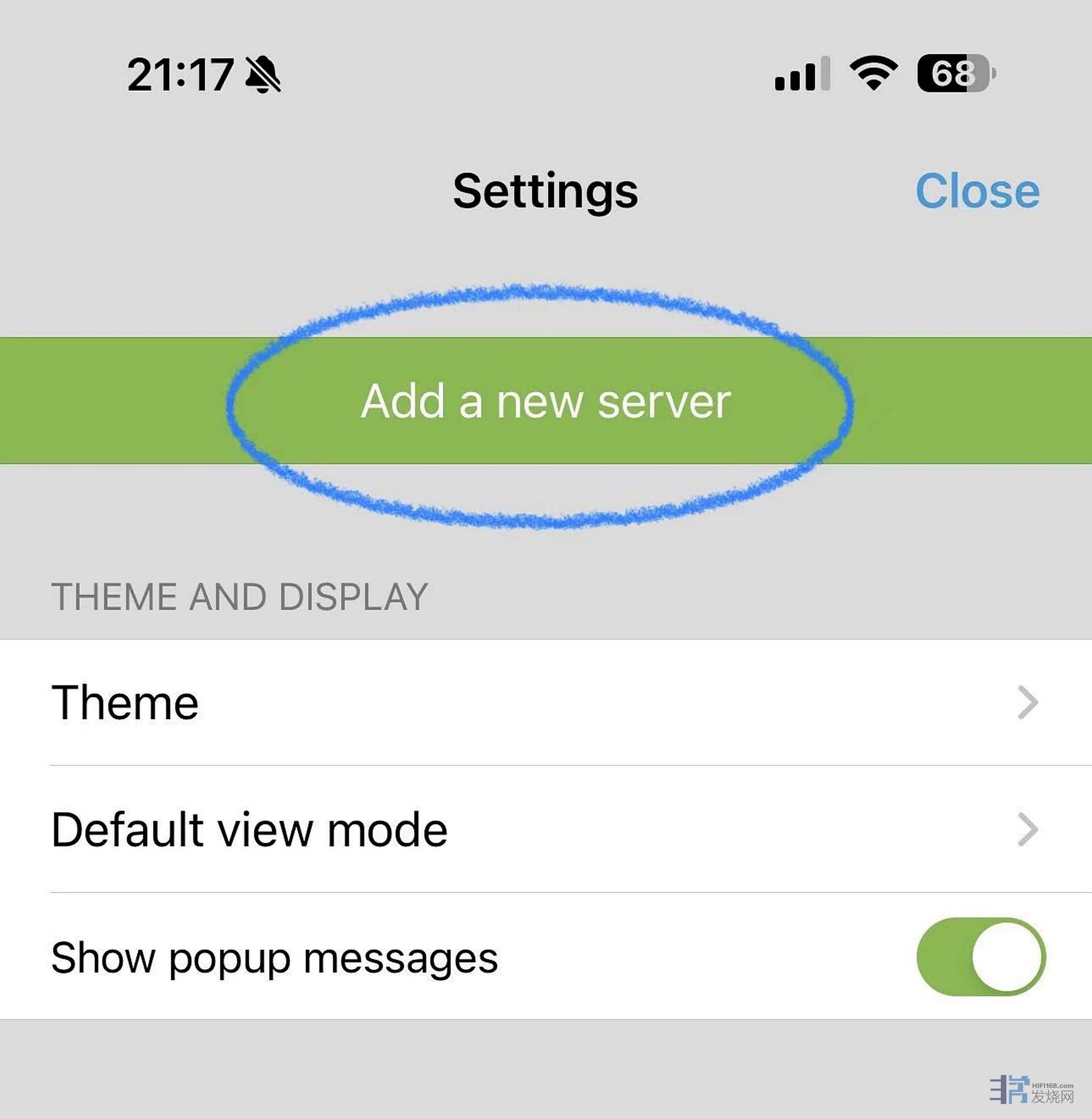

打开下载好的APP,点击下方蓝圈添加设备。
继续点击蓝圈添加设备。

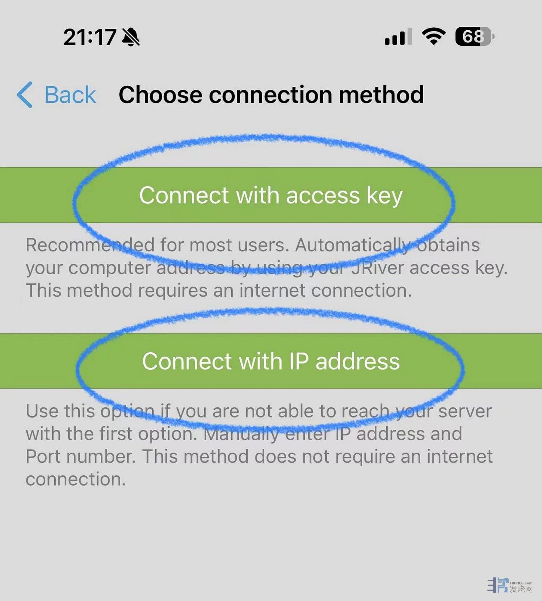

添加设备有两个方式,一个是第一个蓝圈,密钥;第二是第二个蓝圈,IP 地址,通常用IP地址这个比较稳定。
交响曲一号用网线连接好,添加蓝圈内的IP地址:10.0.0.47。
如果不对,可以联系本职售后热线,只要数播在线,他们可以查到数播的IP地址。

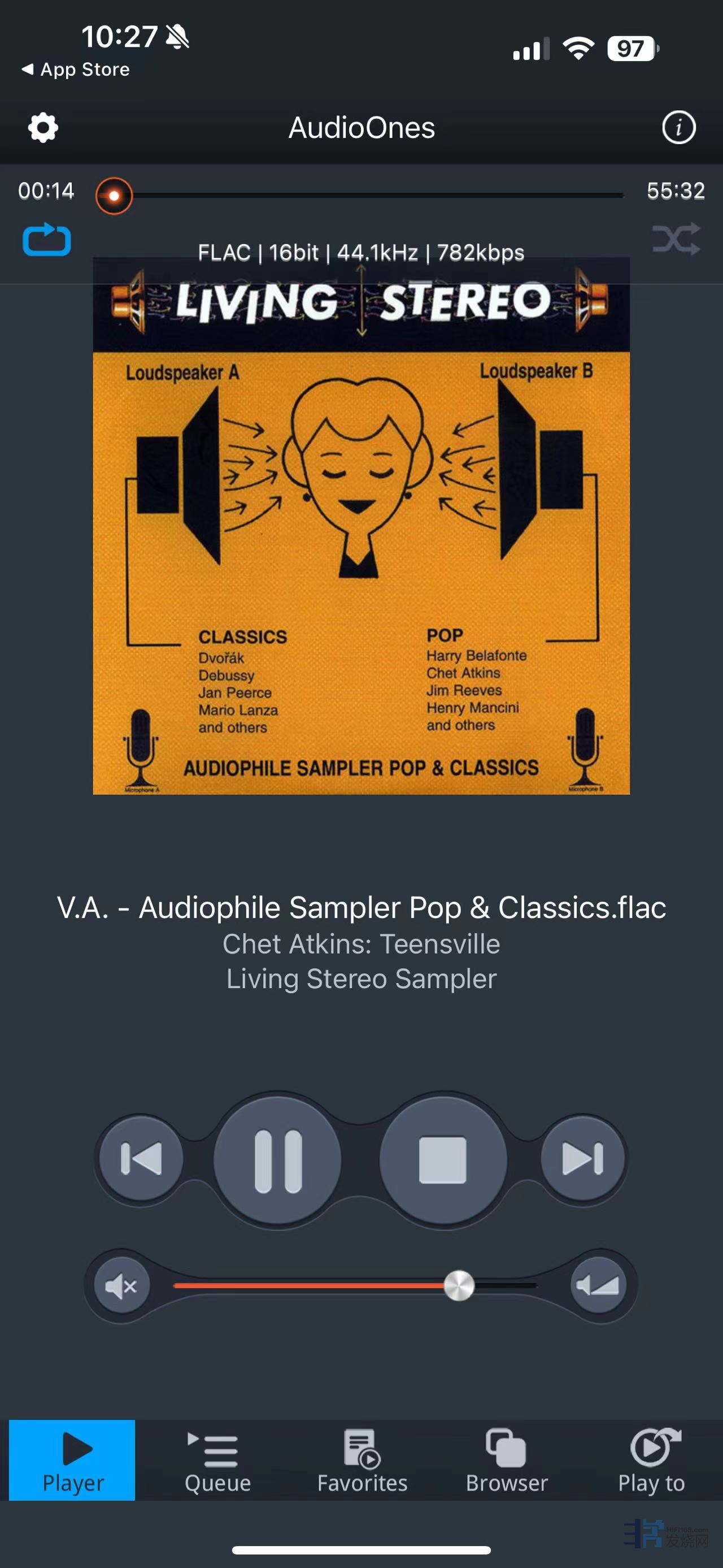

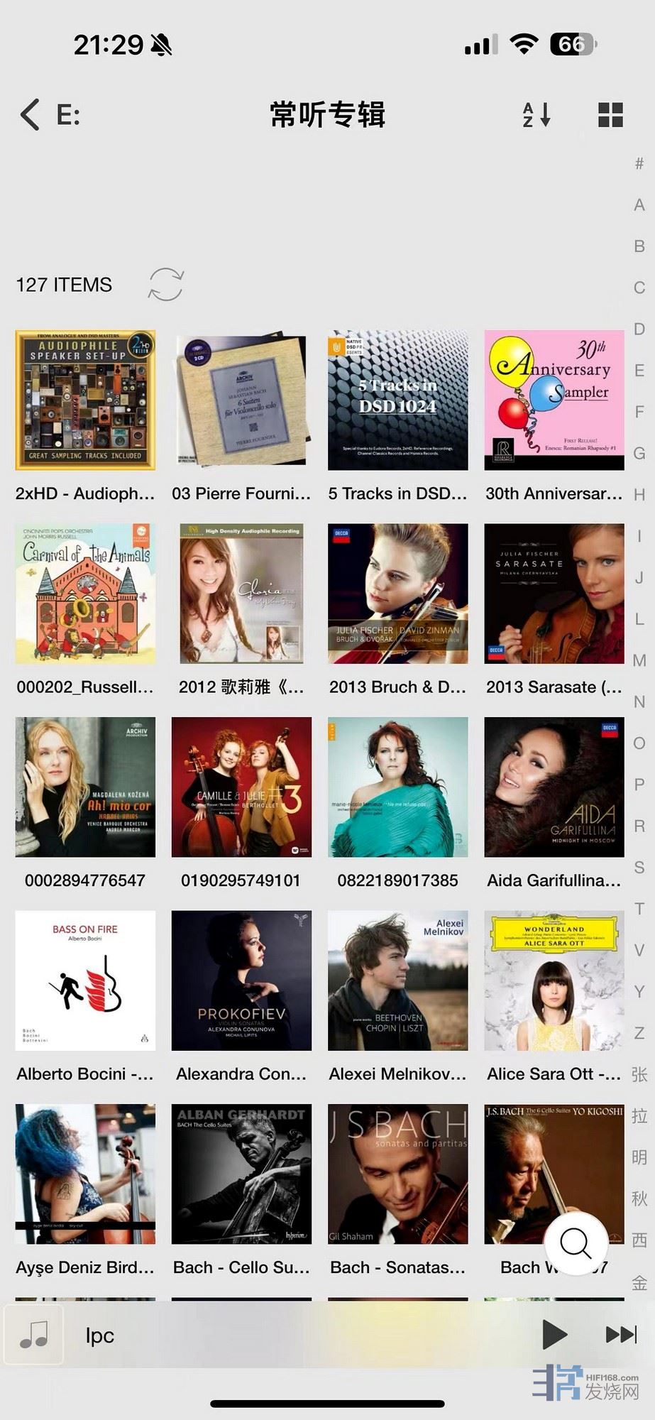

进入到本地播放界面了。

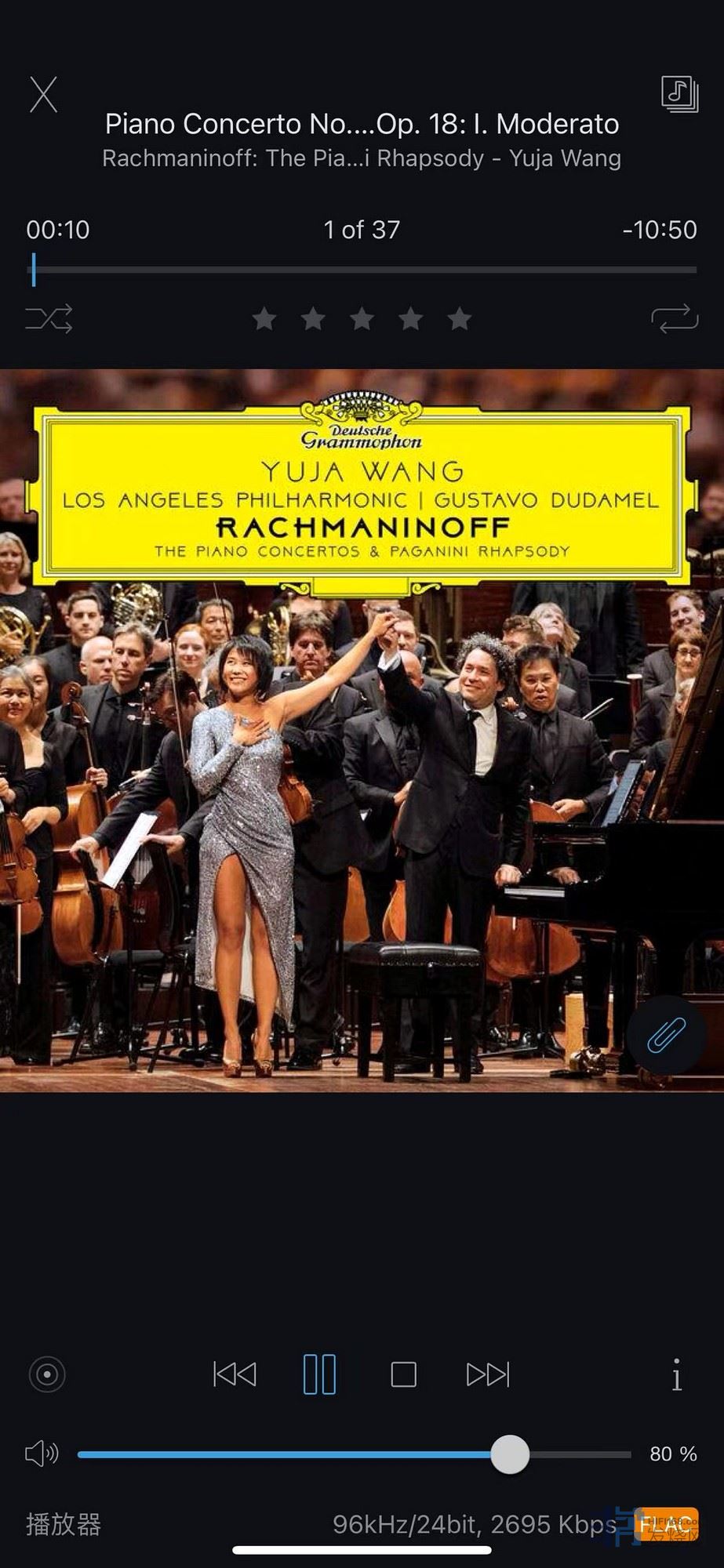

文件播放界面,最下方有文件格式显示。
最下还有音量调节,交响曲一号不能当前级用,这个App数字音量如果低于75%,信息量是开始有压缩的,这个音量主要是用来匹配前级的,在80-100去选择。
本职试过很多系统,100不是最好的,默认的80较好,或者90。

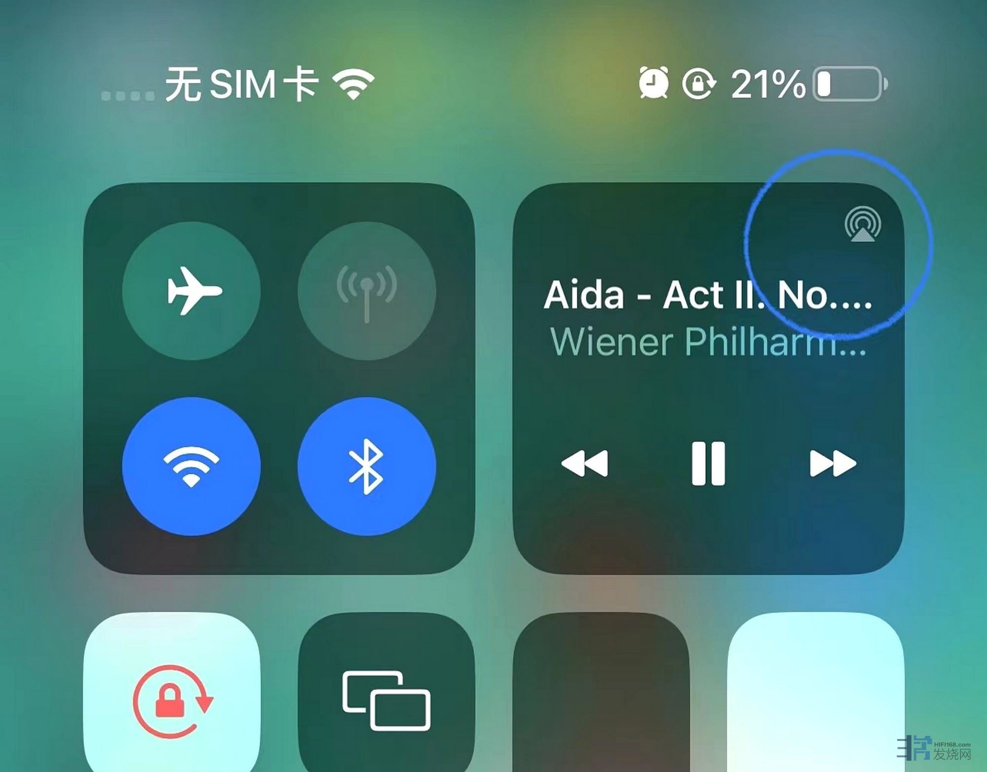

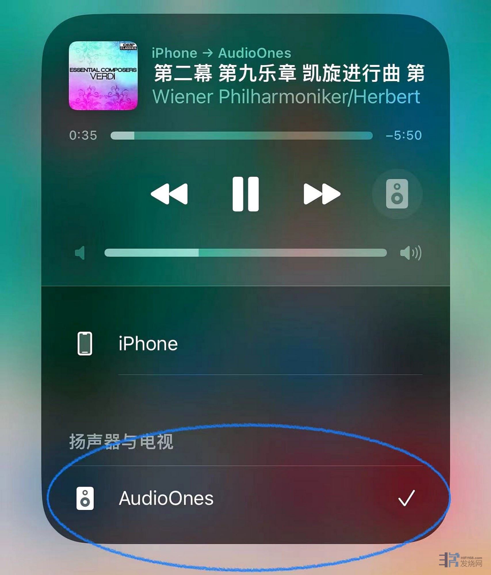

苹果手机可以通过airplay把手机里面qq音乐、酷狗、网易等等,传送到交响曲一号播放。
就在本文发布期间,Apple Music古典乐上线了,引领新的音乐生活方式,广大乐迷普天同庆,大家同样可以把Apple Music古典乐通过手机传送到音响播放。

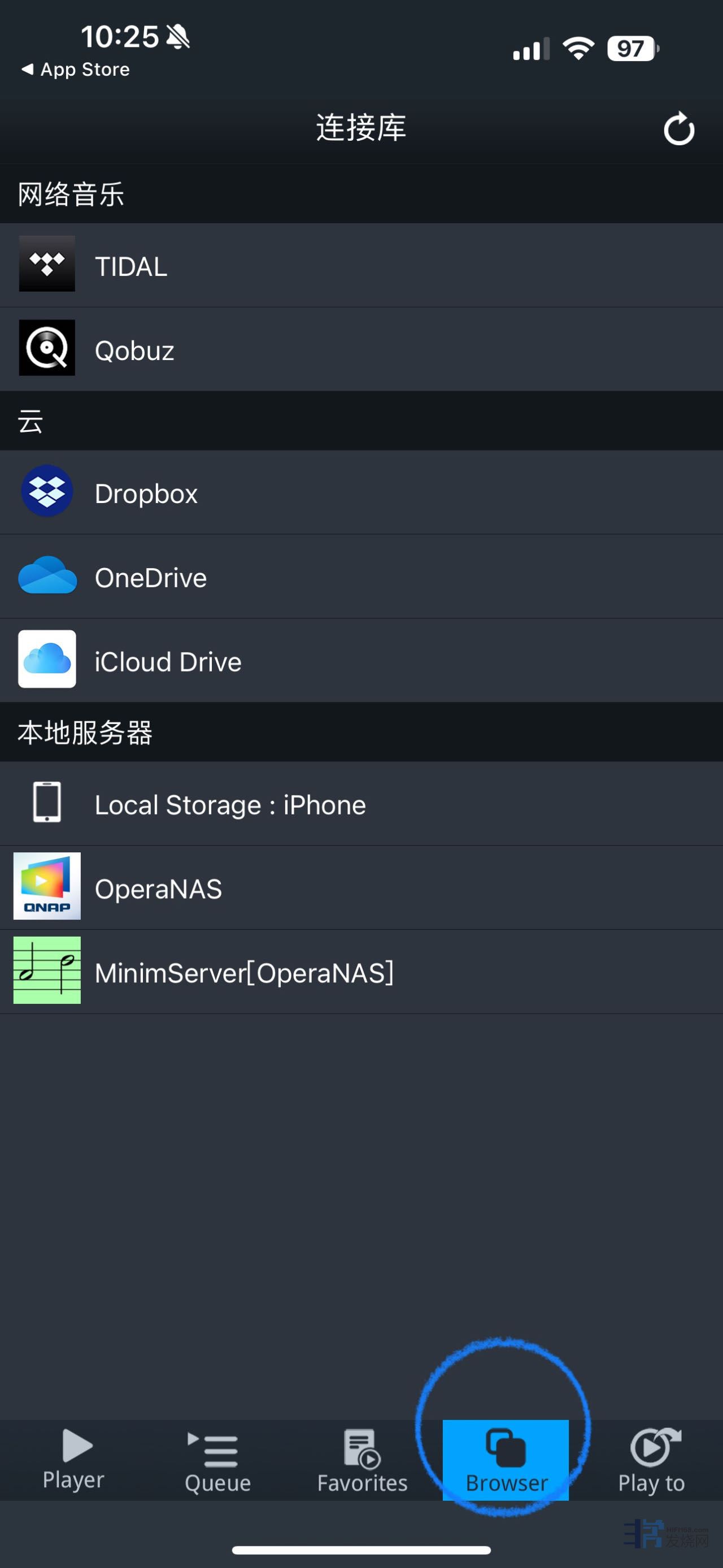

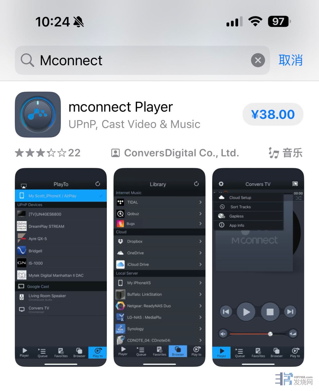

如果您有NAS,可以用另外一个软件来控制:Mconnect,这个苹果手机的,付费软件,38元。
安卓用BubbleUPnP。
这个更加方便,安装后打开,点击蓝圈,就出现NAS列表了。
另外,用这个软件,可以登陆TIDAL和Qobuz,说完nas就说这个。

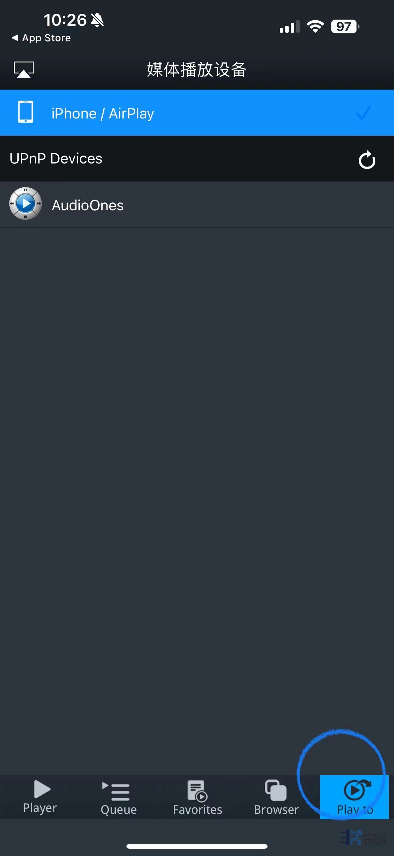

再点击蓝圈,选择播放设备。
瞬间搞掂。

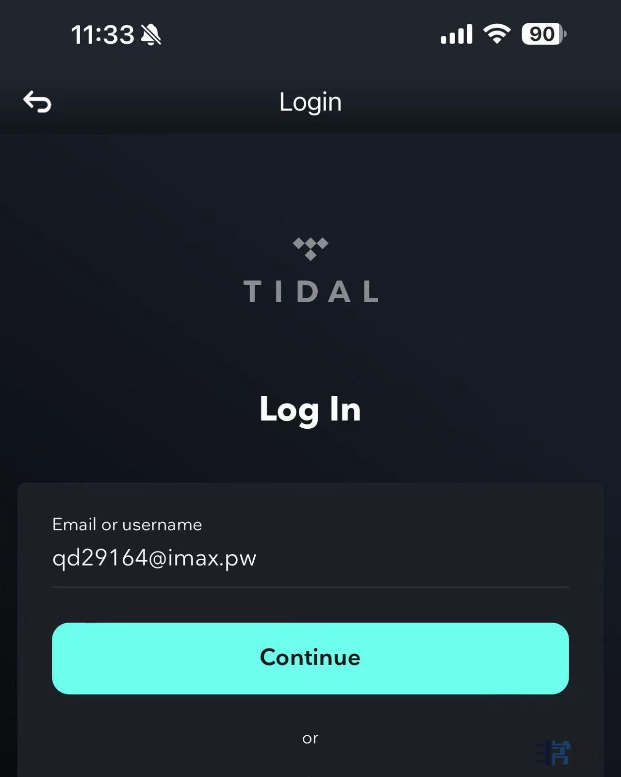

接上面说的TIDAL,点击,登陆。
搞掂,我在某宝买的TIDAL账户,3.5元一个月,就是每个月要换注册名字而已。
