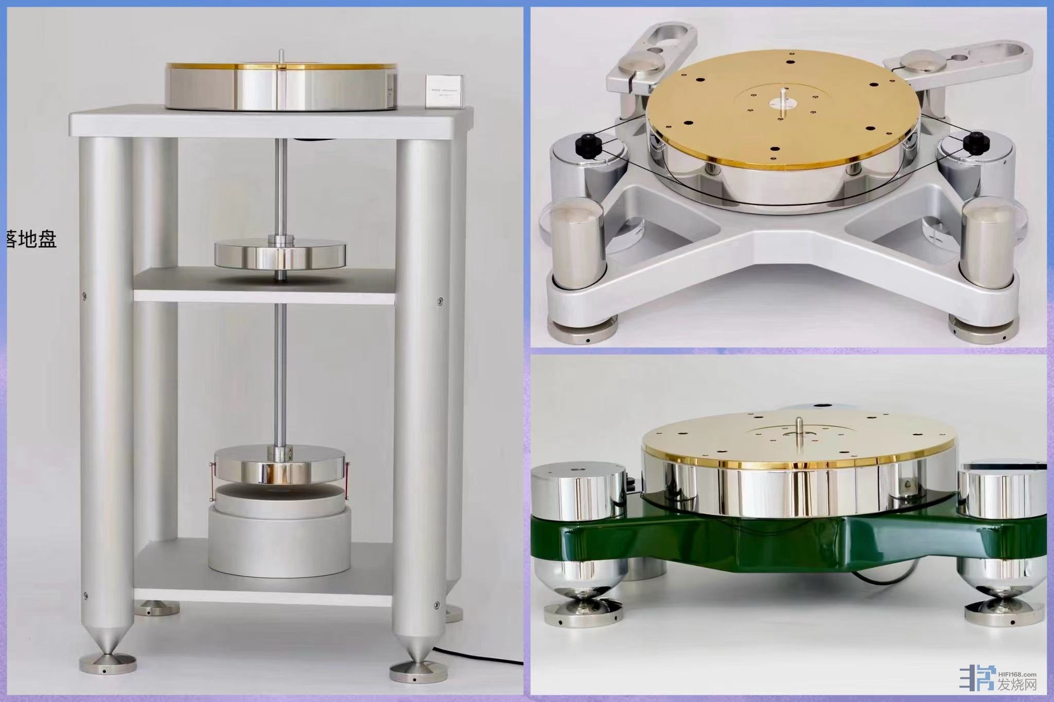

这次我试听的这款T224气浮唱盘,售价是1.6万元,目前在菲凡在售系列中排名第4,排名前三的如下图,包括旗舰的立式T231气浮。
目前菲凡的产品型号命名规则是出品年份+当年第几款产品,例如这款T224,就是22年菲凡出的第4款唱盘,而旗舰T231就是23年菲凡出的第一款唱盘。

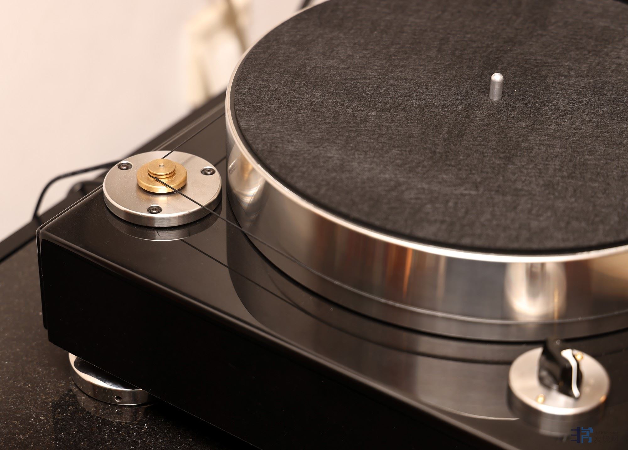

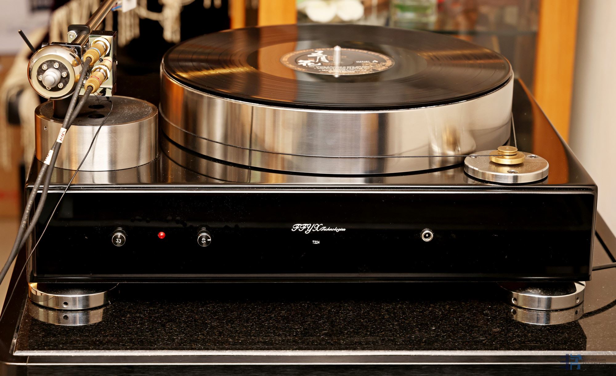

菲凡T224唱盘外观主打一个低调、简洁,正面看,是没有菲凡的品牌和型号显示的,也没有调速和速度显示。正面就只有左前方的电源开关、速度选择旋钮。
T224唱盘的底座采用高密度板制成的木制底座,钢琴漆表面处理。
正面的电源开关,有三个档位:off,33,45,33和45分别代表33转和45转的运行模式。

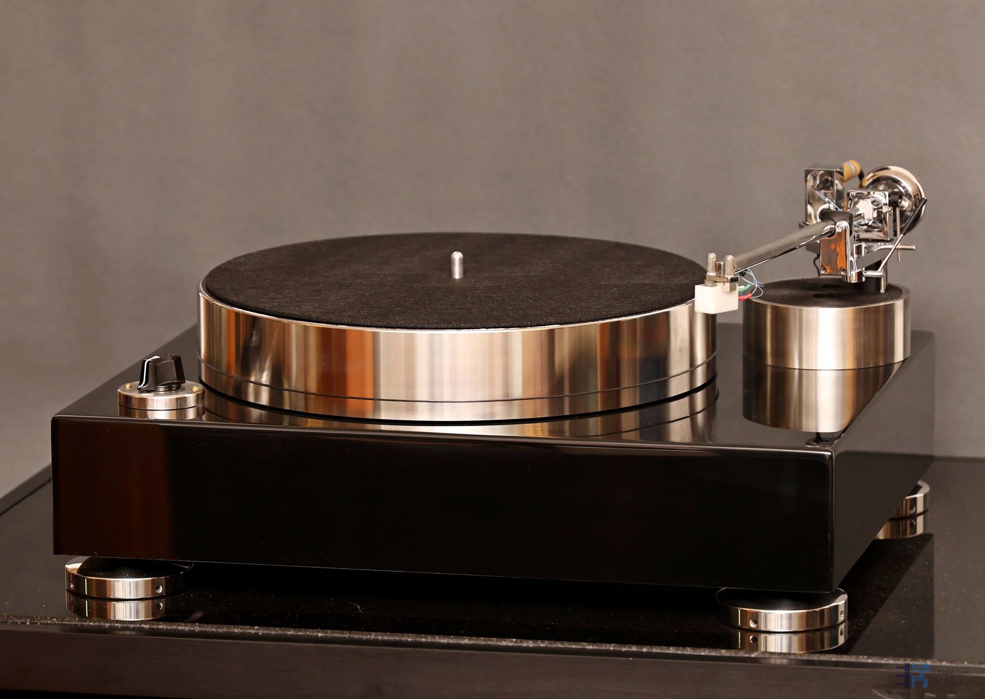

T224唱盘的转盘采用不锈钢、铝、POM超钢制成,这个混合式材料设计可以打散转盘的谐振点,让转盘更稳定降低谐振。
T224唱盘净重达30公斤,和一个灌满气的煤气罐一样重,可见其用料之足。

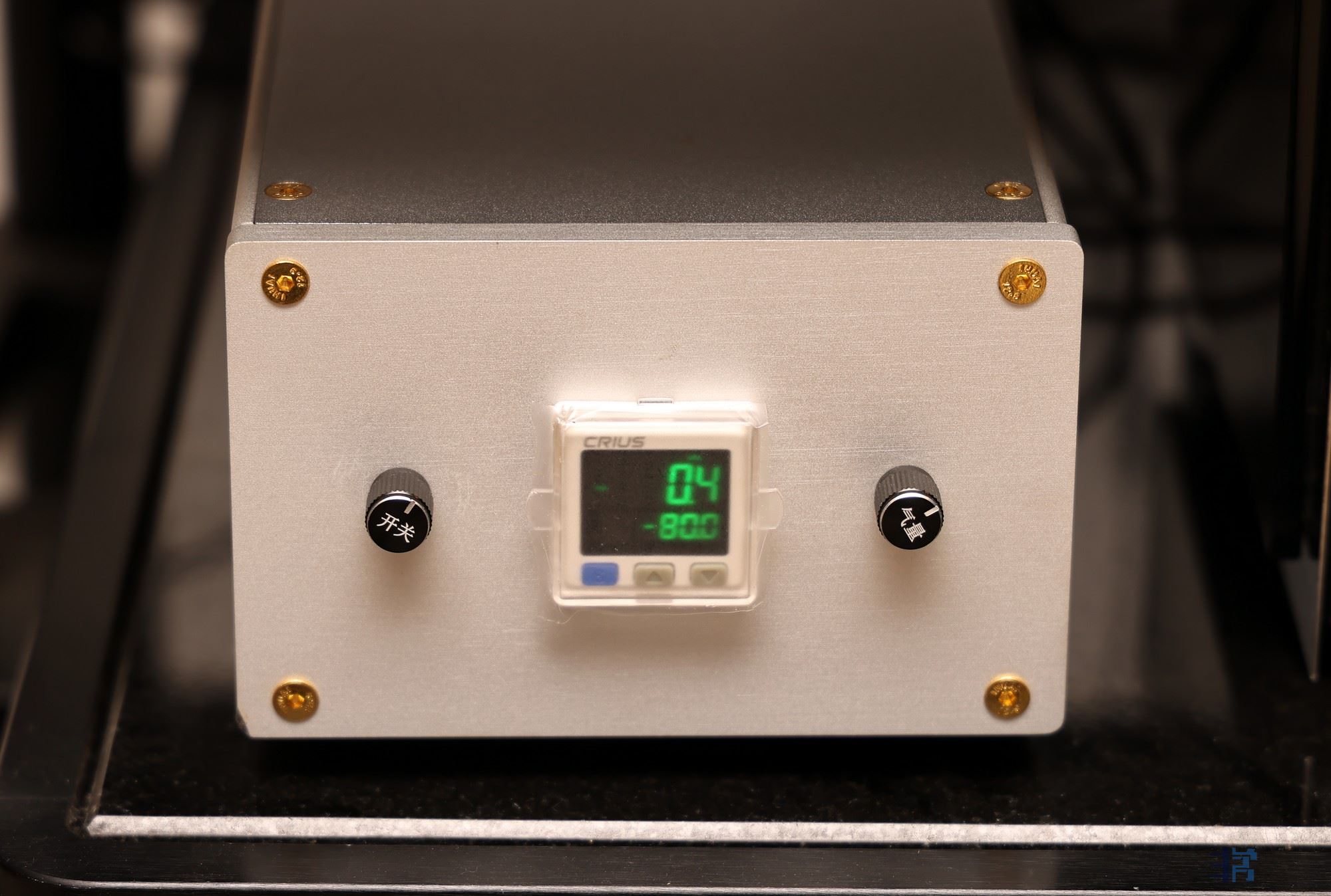

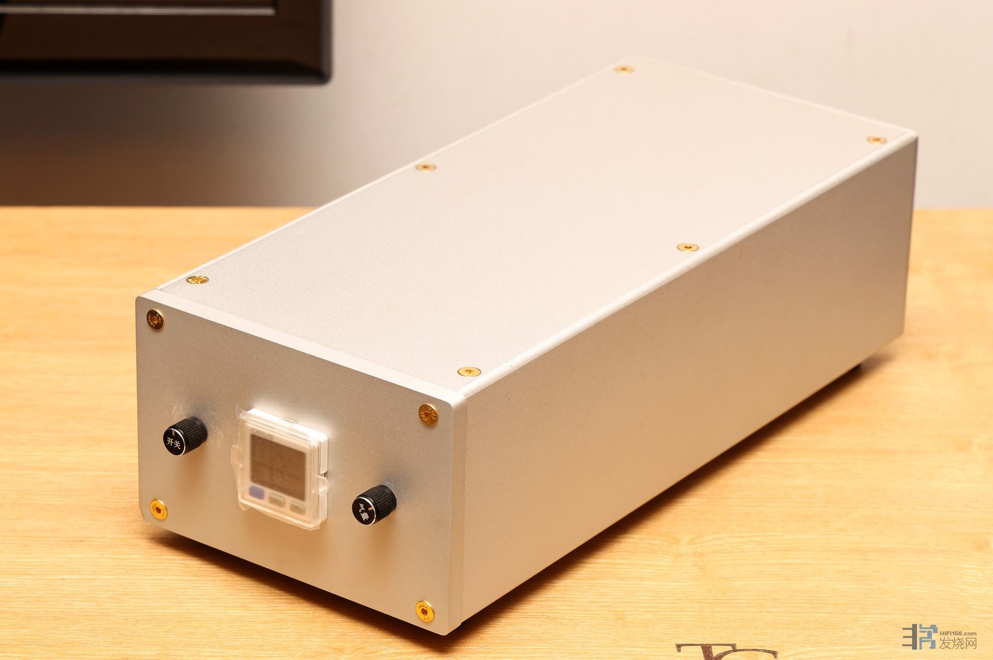

这是T224搭配的气泵,给气浮唱盘提供气浮动力,这个气泵工作非常安静。
左边是气泵开关,中间是空气压力数字显示屏,右边是气浮压力调校。
右边这个气浮压力调校只针对给气浮唱臂供气,给唱盘供气在气泵内部已经调好,不需要调校。
左上是专门给气浮唱臂提供空气,右上是给唱盘提供空气。
左下是给气泵的供电,右下是给气浮唱盘的电机供电。

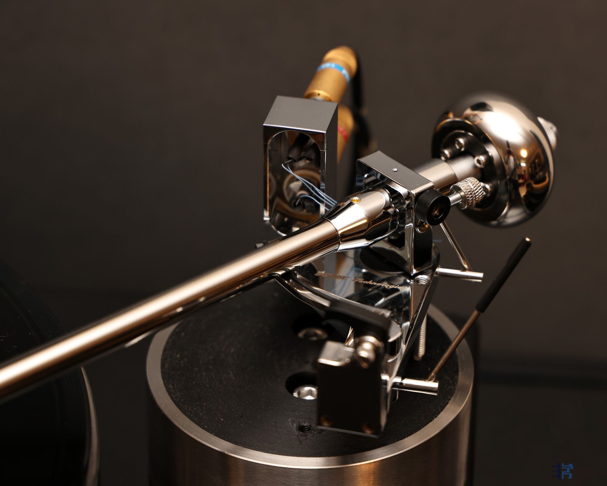

我测评T224唱盘时,搭配了菲凡的签名版A182唱臂,这款唱臂售价是5000元。
T224唱盘的臂座采用了POM超钢和无磁不锈钢两种材料复合制成,可以安装菲凡的各款唱臂,搭配气浮臂更出色。
签名版A182唱臂采用不锈钢做臂管,钨钢做尾柱,碳纤维与无磁不锈钢复合材料的配重锤。

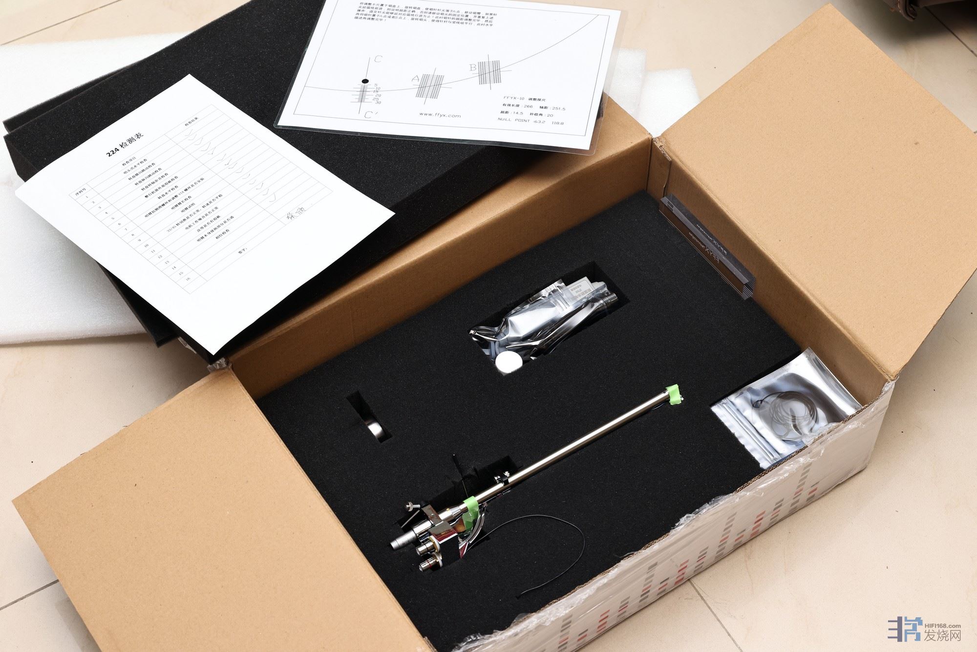

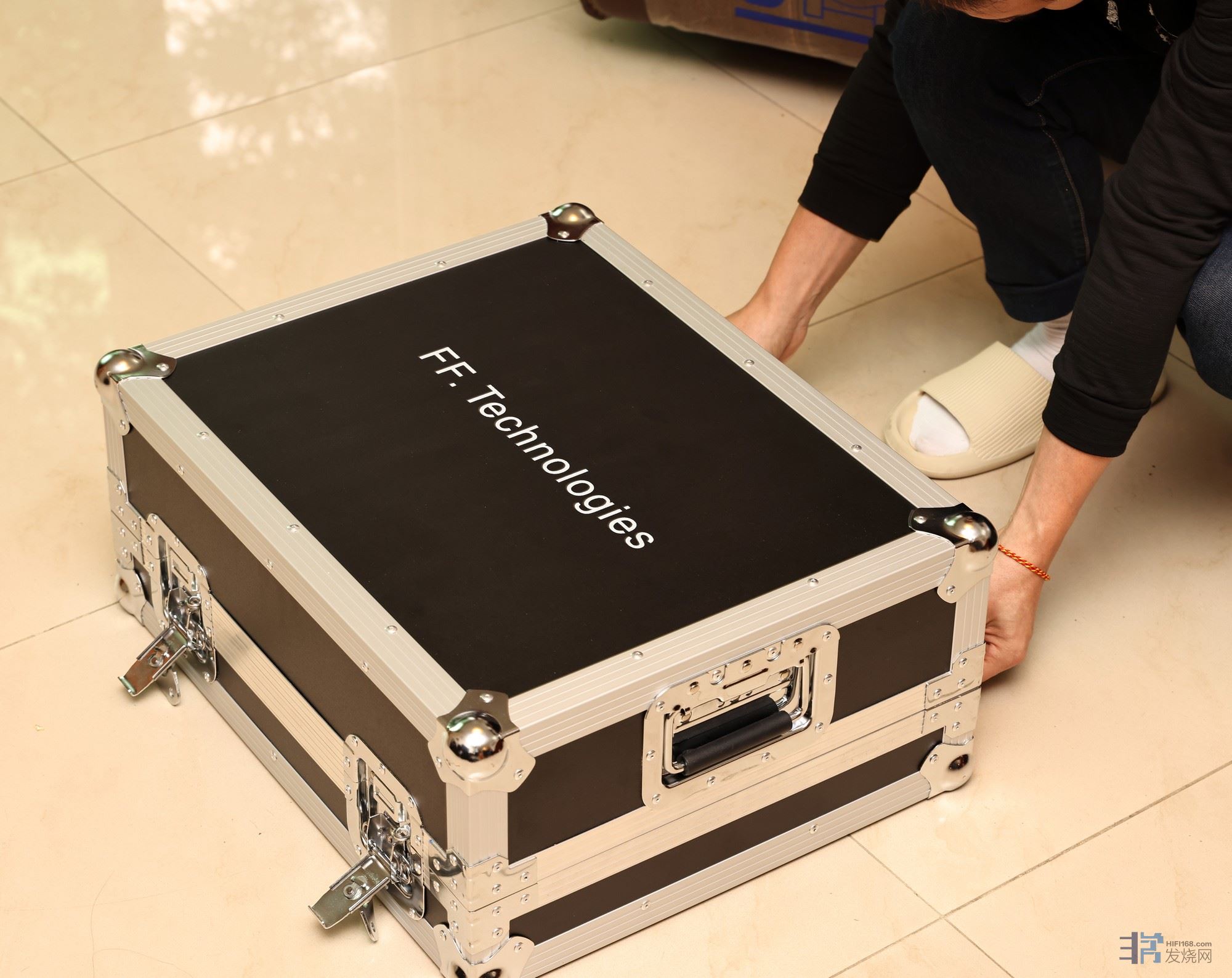

这是唱臂的包装箱。

一共是三大件,转盘、气泵、唱臂分别一盒,这是唱盘打开包装后。
把唱盘放上器材架。
加上转盘。
简单安装好唱臂。

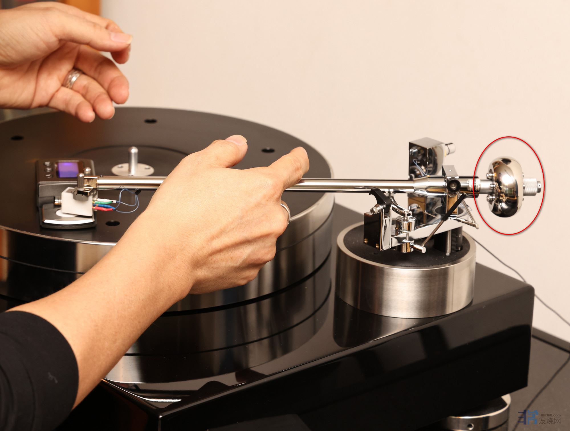

第一步是针压调整,EMERALD II 唱头推荐的针压是1.9克,和绝大多数唱臂一样,调整下图红圈中的重锤来调整唱头针压。
把重锤往前拧是增加唱头针压,往后拧是减轻针压。合适和准确的针压非常重要,针压过大,声音不鲜活;过小,声音飘。

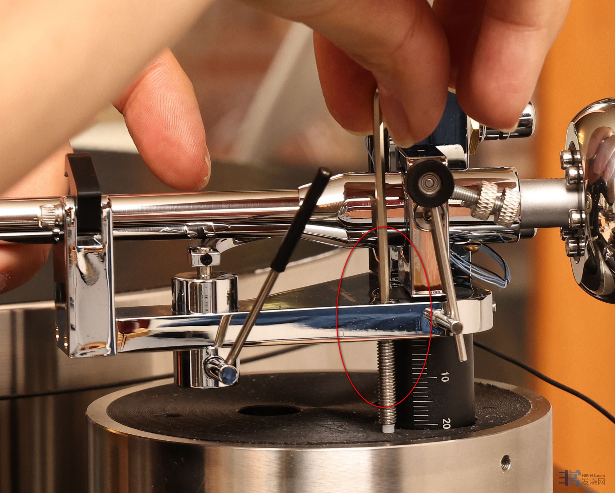

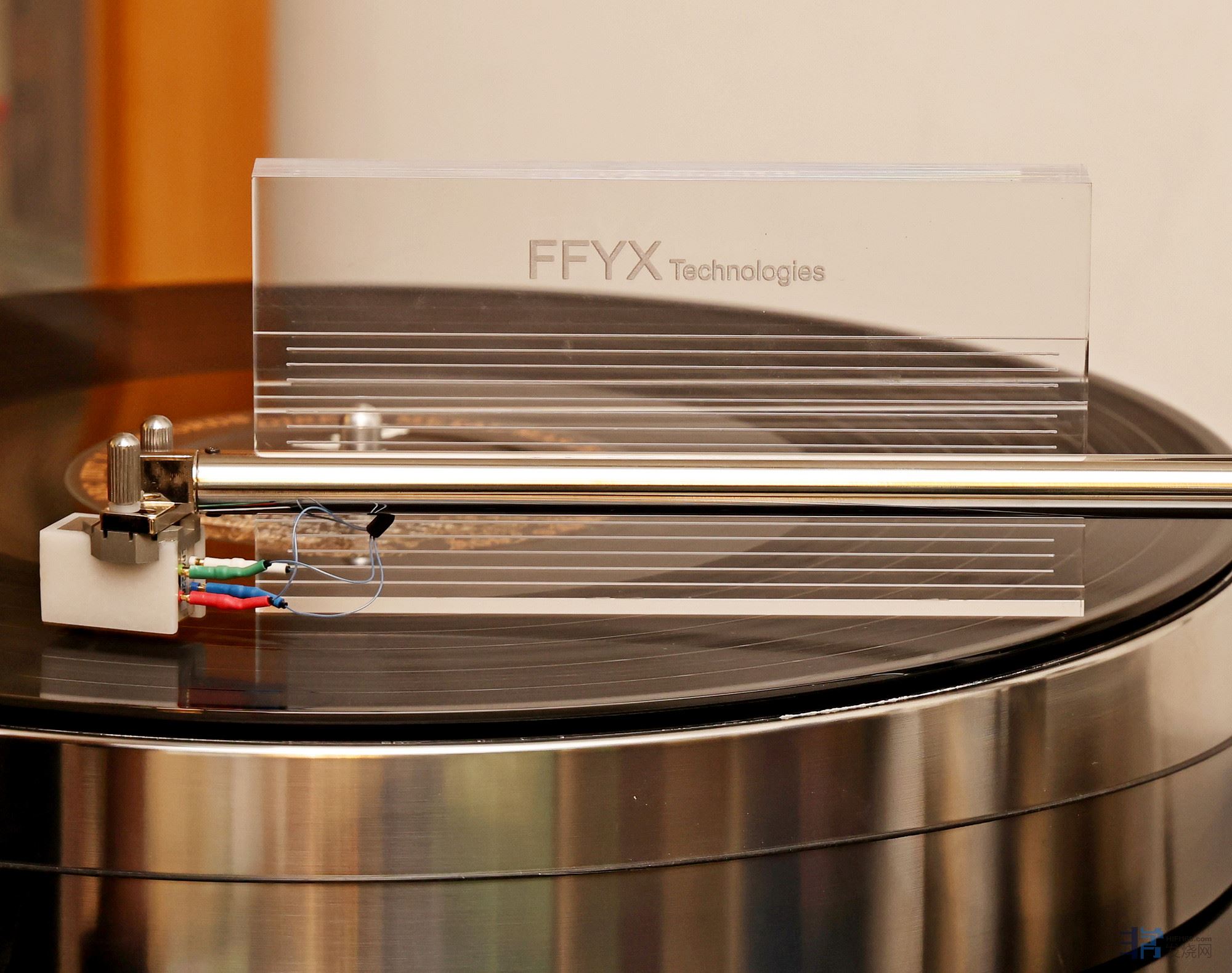

接着就是调整VTA:唱头垂直循迹角了,VTA就是唱头和唱片接触的角度,这个角度要准确,声音才准确。
下图红圈的就是调整VTA的螺丝。
用内六角扳手来调整唱臂的位置高低。
简单来说,就是唱臂管要和唱片(注意一定要放唱片)平衡。
不过这个VTA也不是绝对,唱片厚度不同,VTA就不同。甚至不同唱头也有不同VTA,不过万变不离其宗,唱臂平衡于唱片就不会大错。

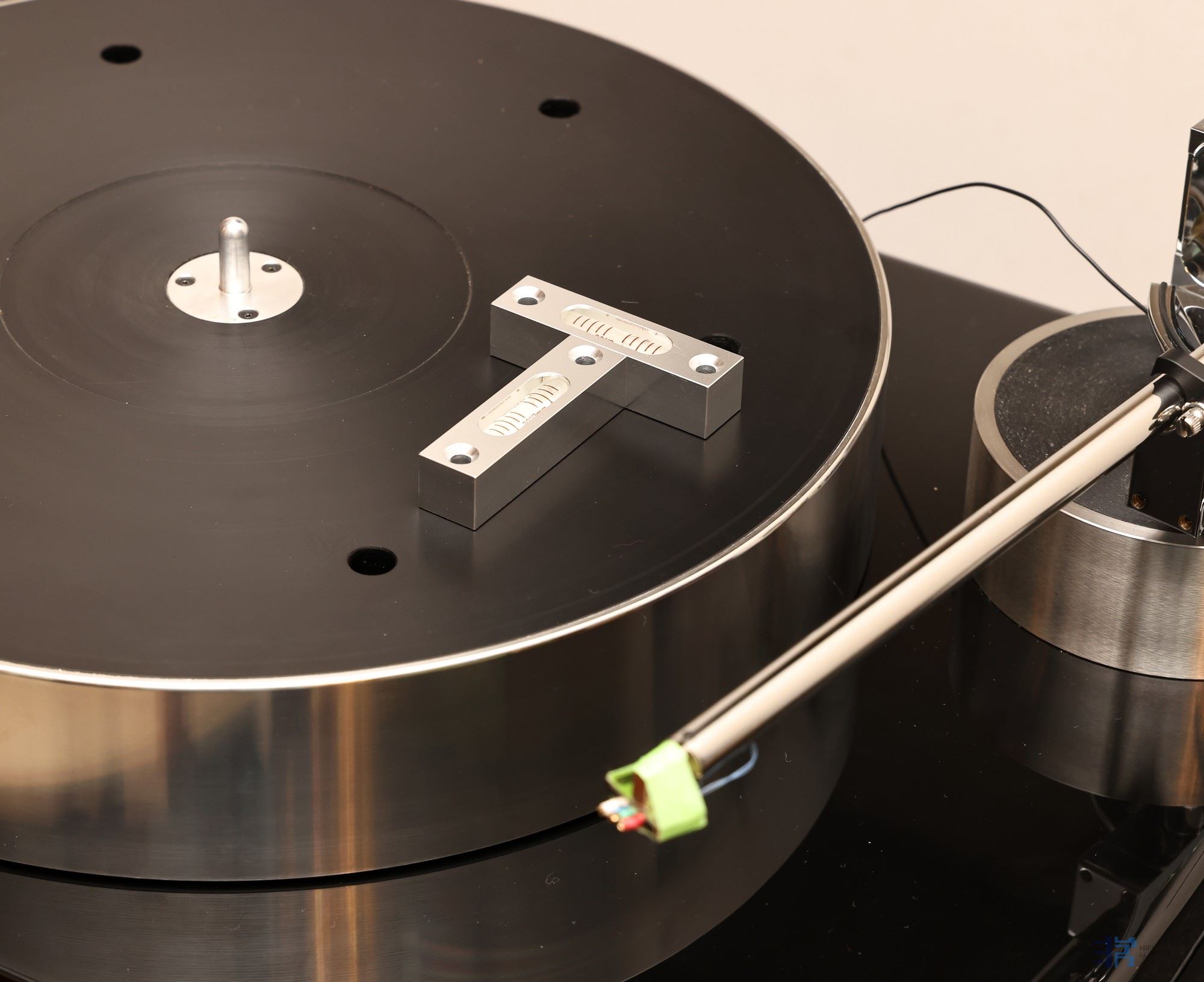

接着就是调唱头的超距了,通俗说法就是唱头针尖对正A、B点,方法是调整下图红圈中的螺丝帽。
这个稍微要点耐心了,放上随盘附送的调整规尺,目标就是调整到把唱头针尖分别都可以落在A点和B点上。
