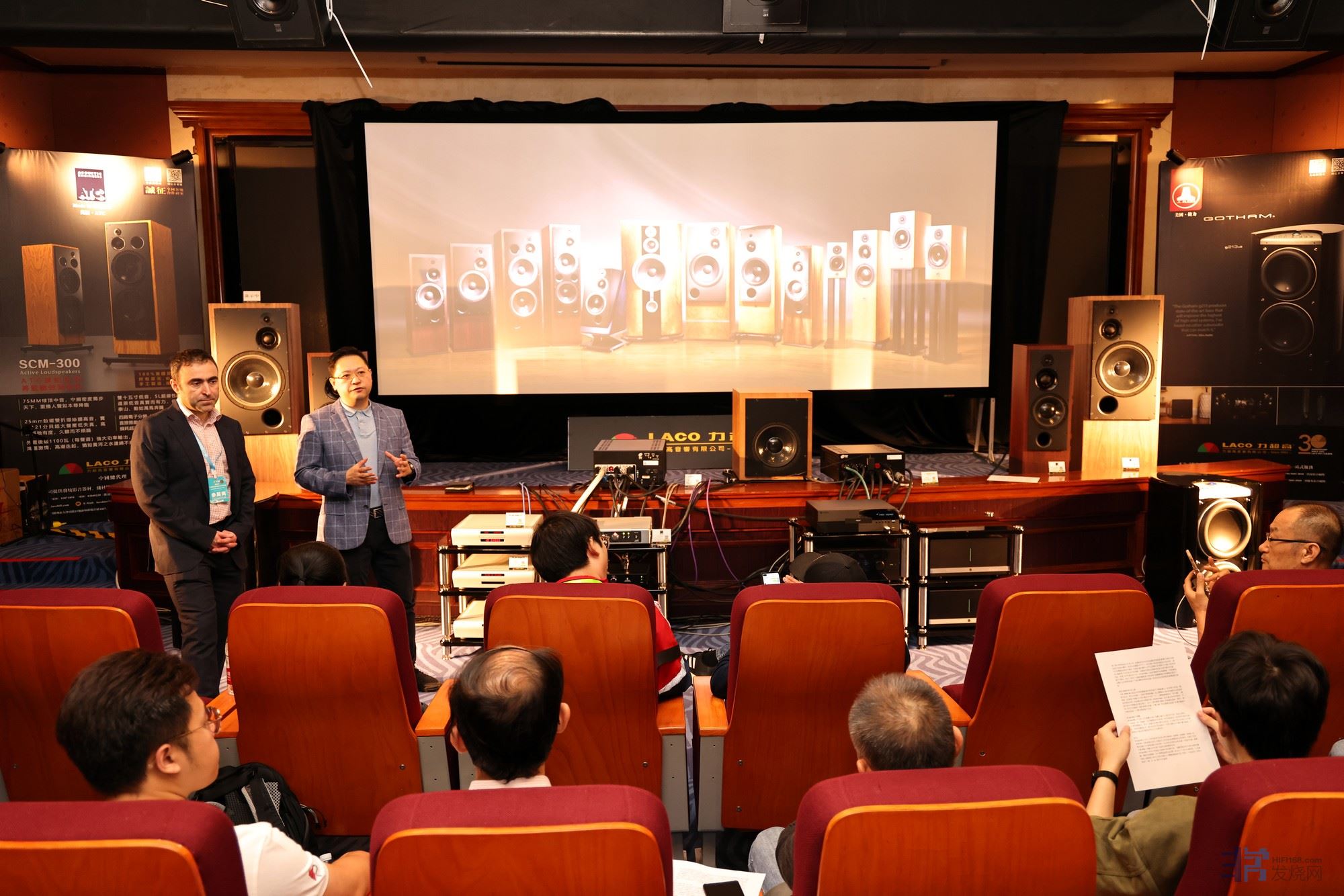

C4 Sub MKⅡ主动式低音炮发布会由ATC的工程师兼技术销售经理Ben Lilly与力高音响主理人Jacky梁兴杰联手主持。

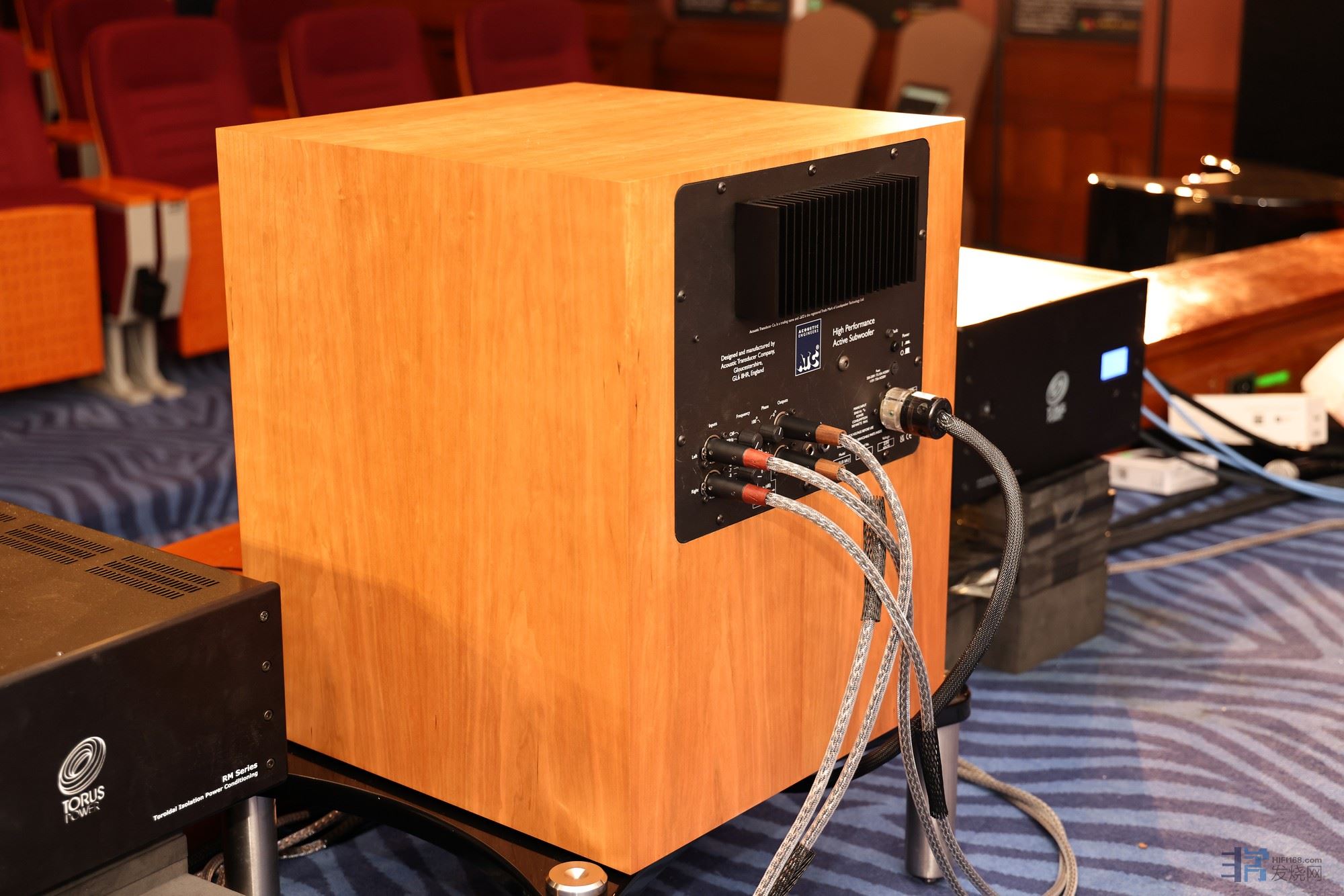

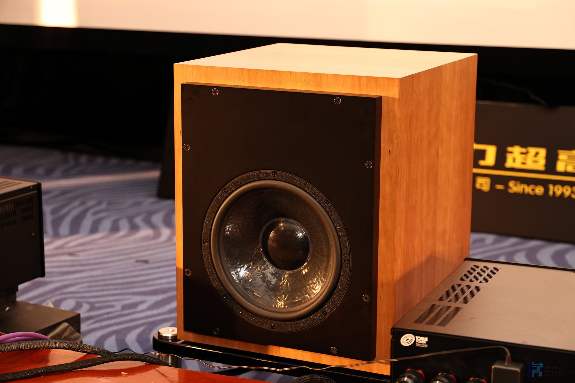

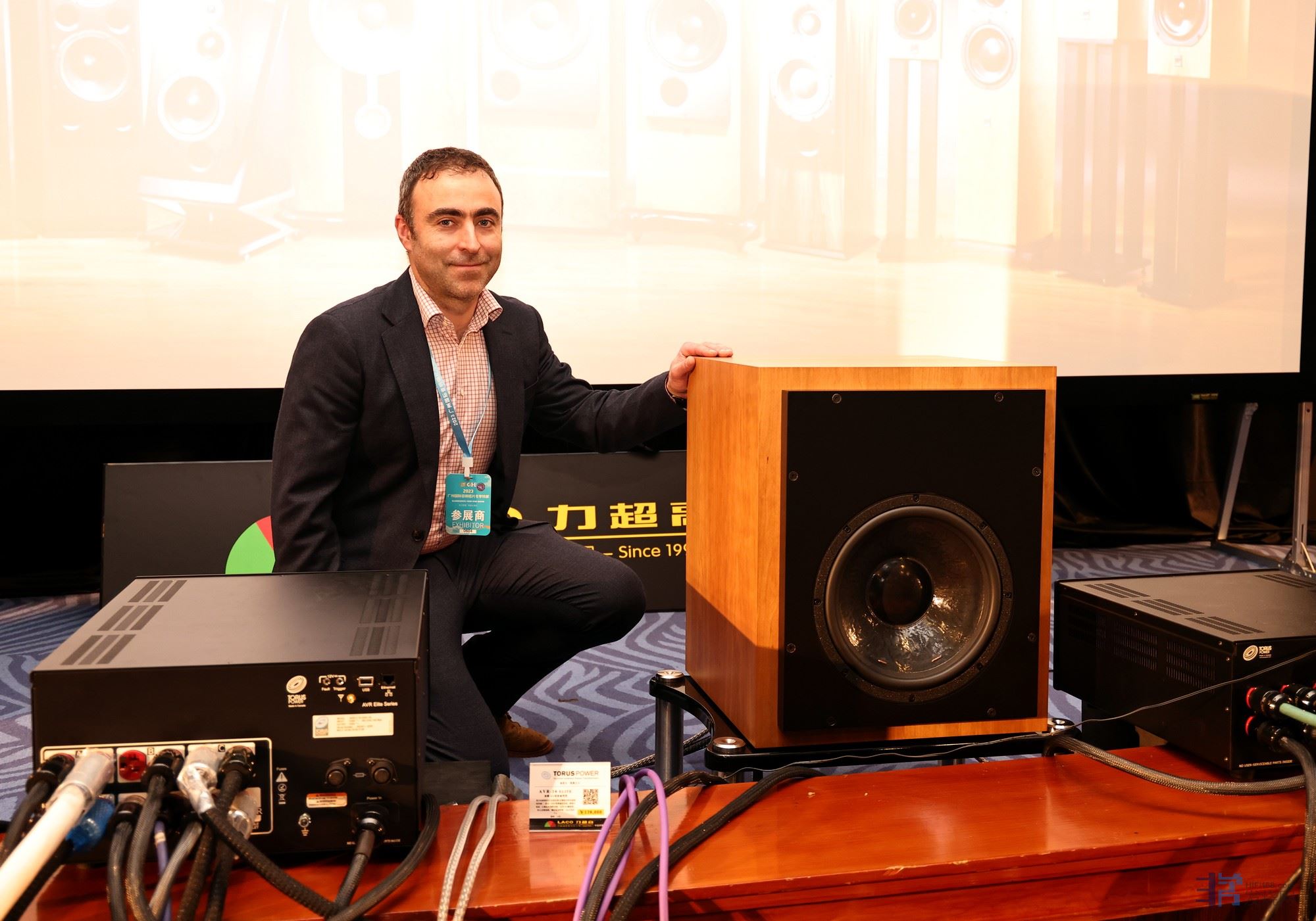

C4 Sub MKⅡ集合了全新的12英寸低音单元、优化升级之后的散热口以及300W AB类的“炮放”于一体。
低音单元是新型SS75-314SC,是第一个为ATC超低音系统而设计的驱动单元,配合ATC标志性的长间隙/短音圈配置,具有超长的30mm磁隙。
低音单元外围有长冲程橡胶环围绕,可提升低频量感。在低音单元背后,安装了强悍的6英寸钕磁铁,这是ATC 有史以来第一次组装最强大的磁铁,以及高流量、低噪音的散热口。

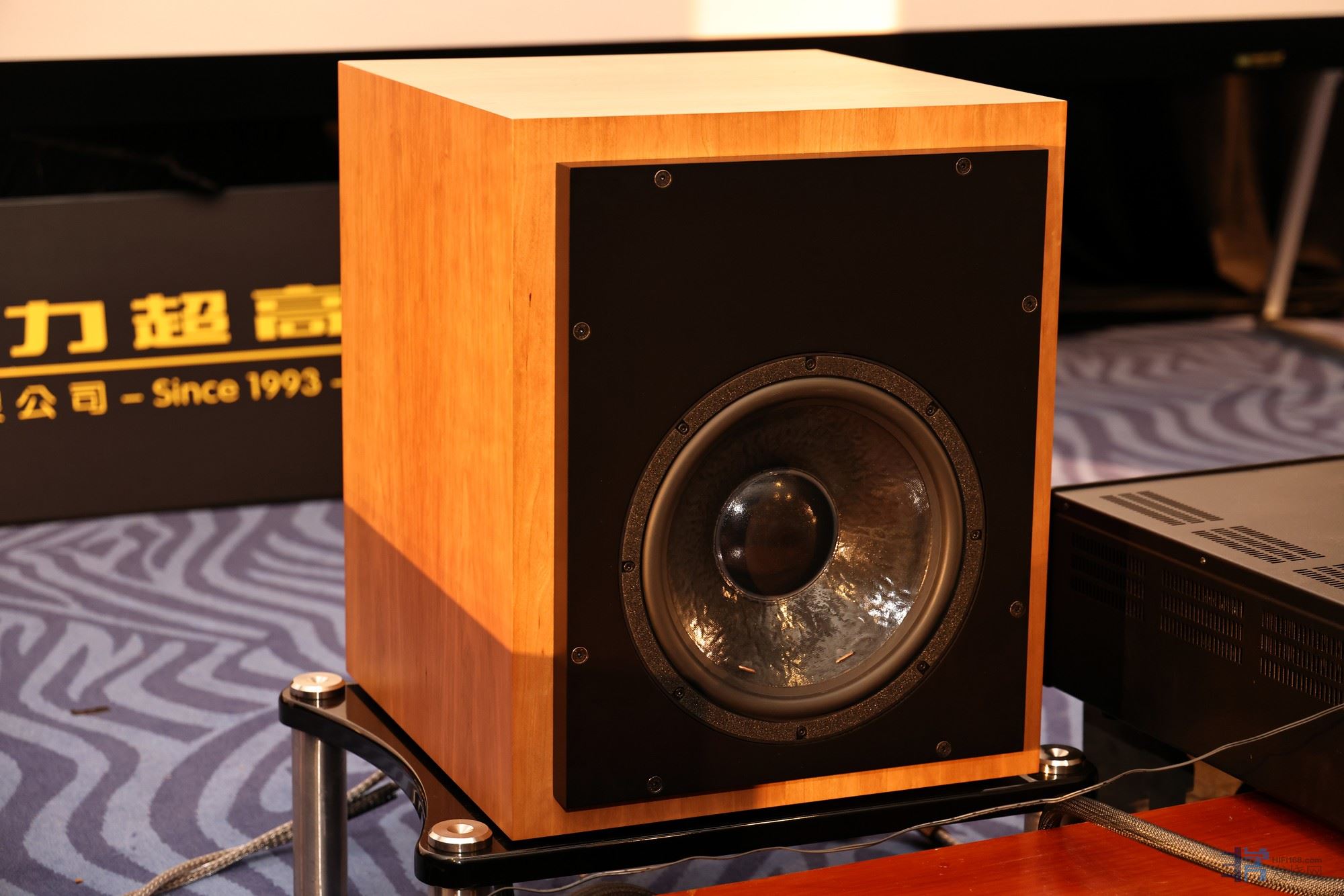

C4 Sub MKⅡ采用全新300W AB类放大电路,从而产生快速、动态的低音,降低音染。

配置两个平衡线路输入为立体声或家庭影院系统提供连接,而两个平衡输出可用于馈送合作的“主”立体声扬声器或连接多个低音炮。

箱体方面C4 Sub MKⅡ采用25mm厚面板和重型支撑。
它有标准樱桃木、黑木、胡桃木和橡木实木皮贴面,以及缎光黑色和缎光白色饰面,或采用优质红木、欧洲皇冠切面胡桃木、毛刺木兰等饰面,可选择高光饰面和还提供黑色/白色钢琴漆。

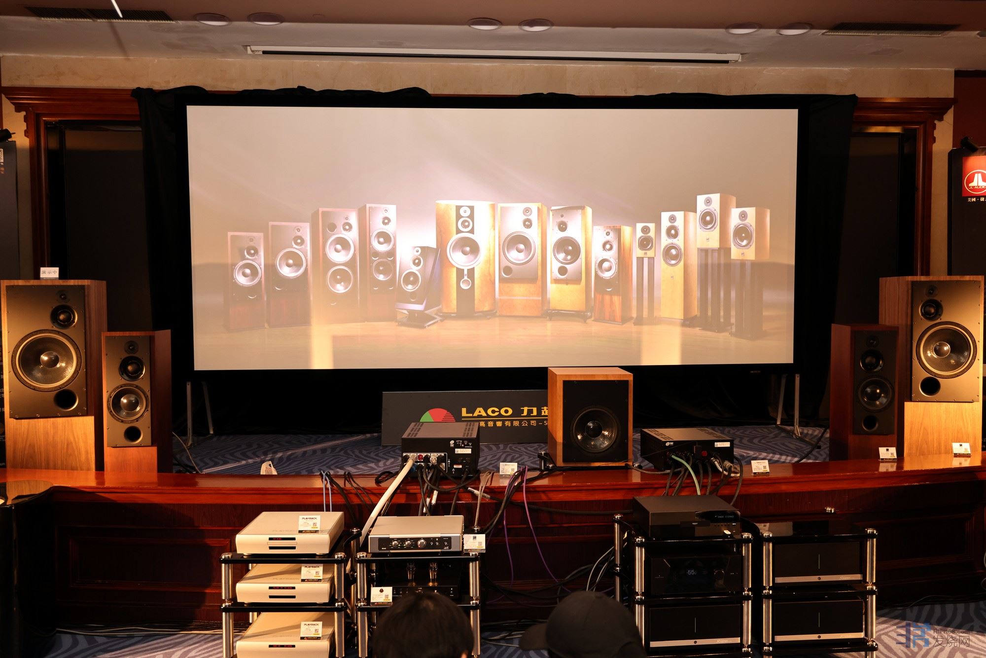

厂方推荐C4 Sub MKⅡ与ATC SCM19、SCM20、SCM40、SCM50和SCM100等音箱搭档。在较大的房间或与较大的扬声器配合使用时,可以使用多个低音炮来进一步提升性能。例如与SCM100搭配时,可增加一只C4 Sub MKⅡ,组成2.1声道音响系统。

作为HIFI系统使用时,可以先把前级输出讯号接入C4 Sub MKⅡ主动式低音炮,再输出到后级放大器。
