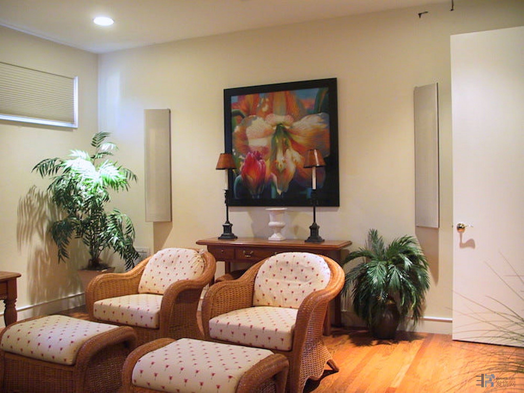

不知这类音箱的摆放与传统的音箱的有无区别?是否可以嵌入墙体?
sxxuejun 发表于 2023/11/7 15:05:03
落地的建议离墙1米左右。
另外,Magnepan有挂墙的型号。

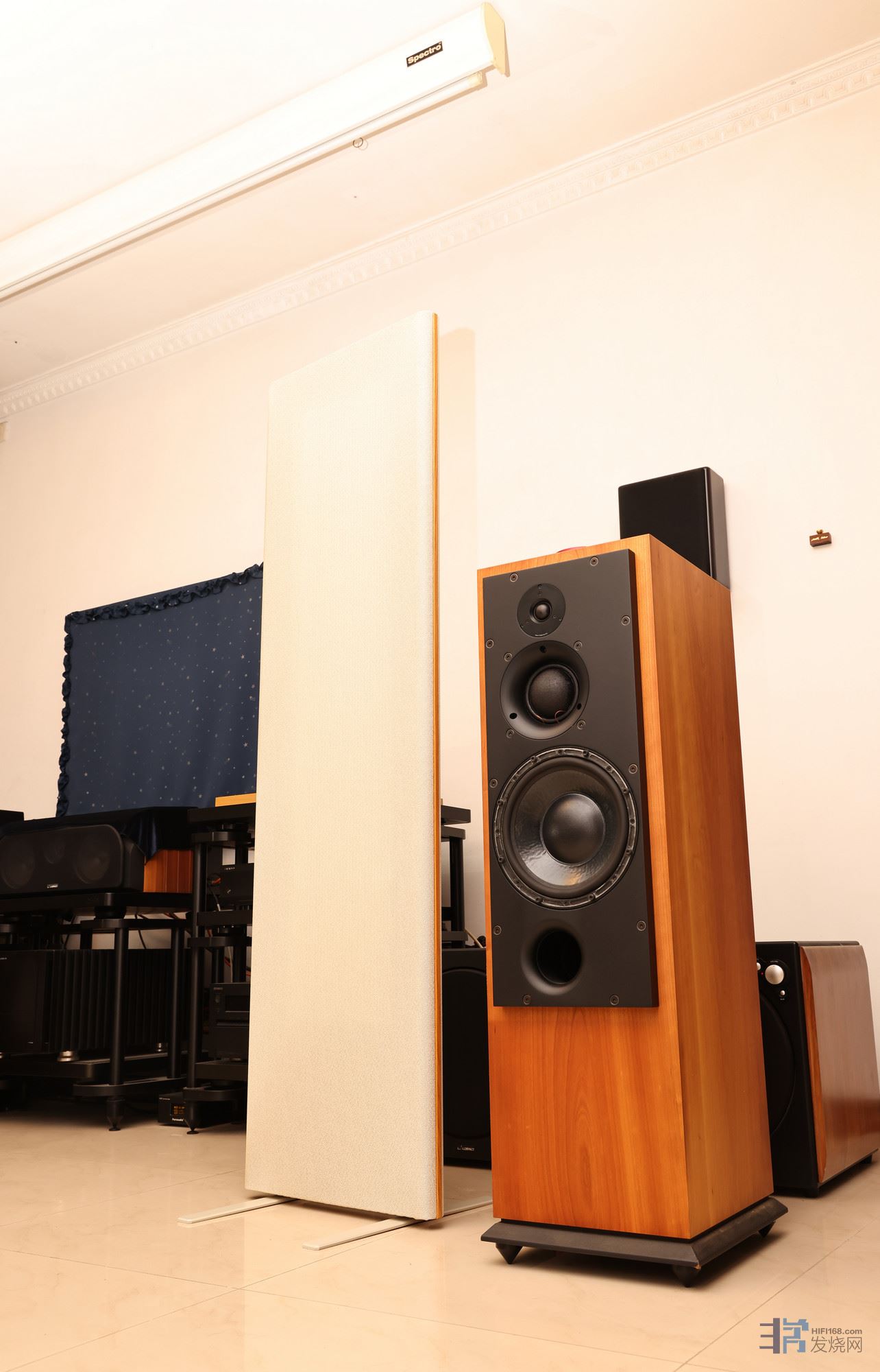

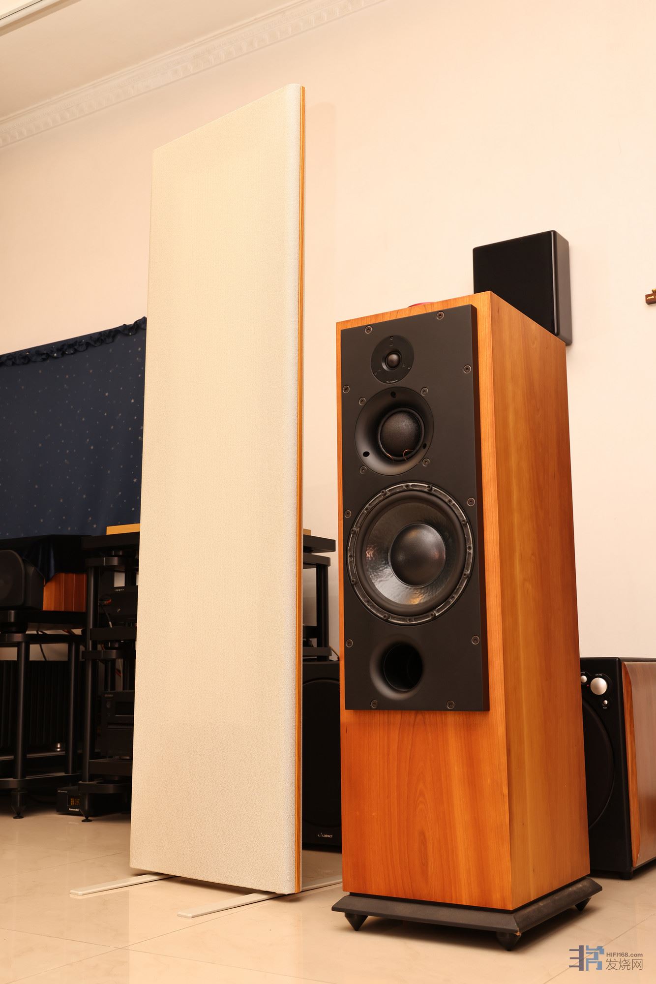

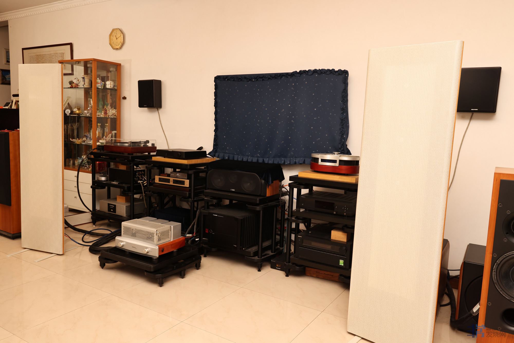

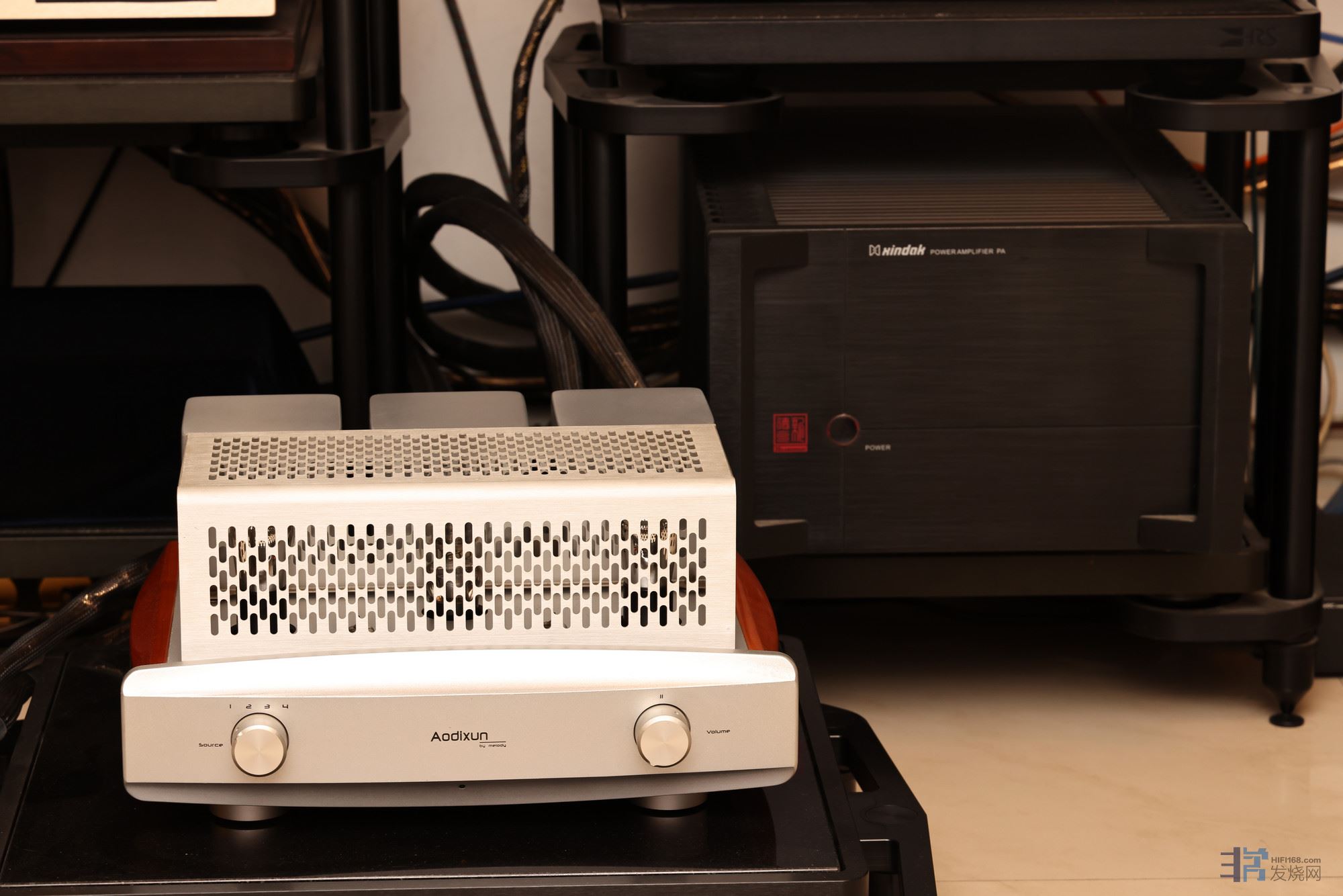

我试听时搭配了我家里自己的设备,包括麦丽迪的WE2688胆前级、新德克20周年纯A后级,这个后级输出是100瓦纯A类,工作时就是一个火炉。

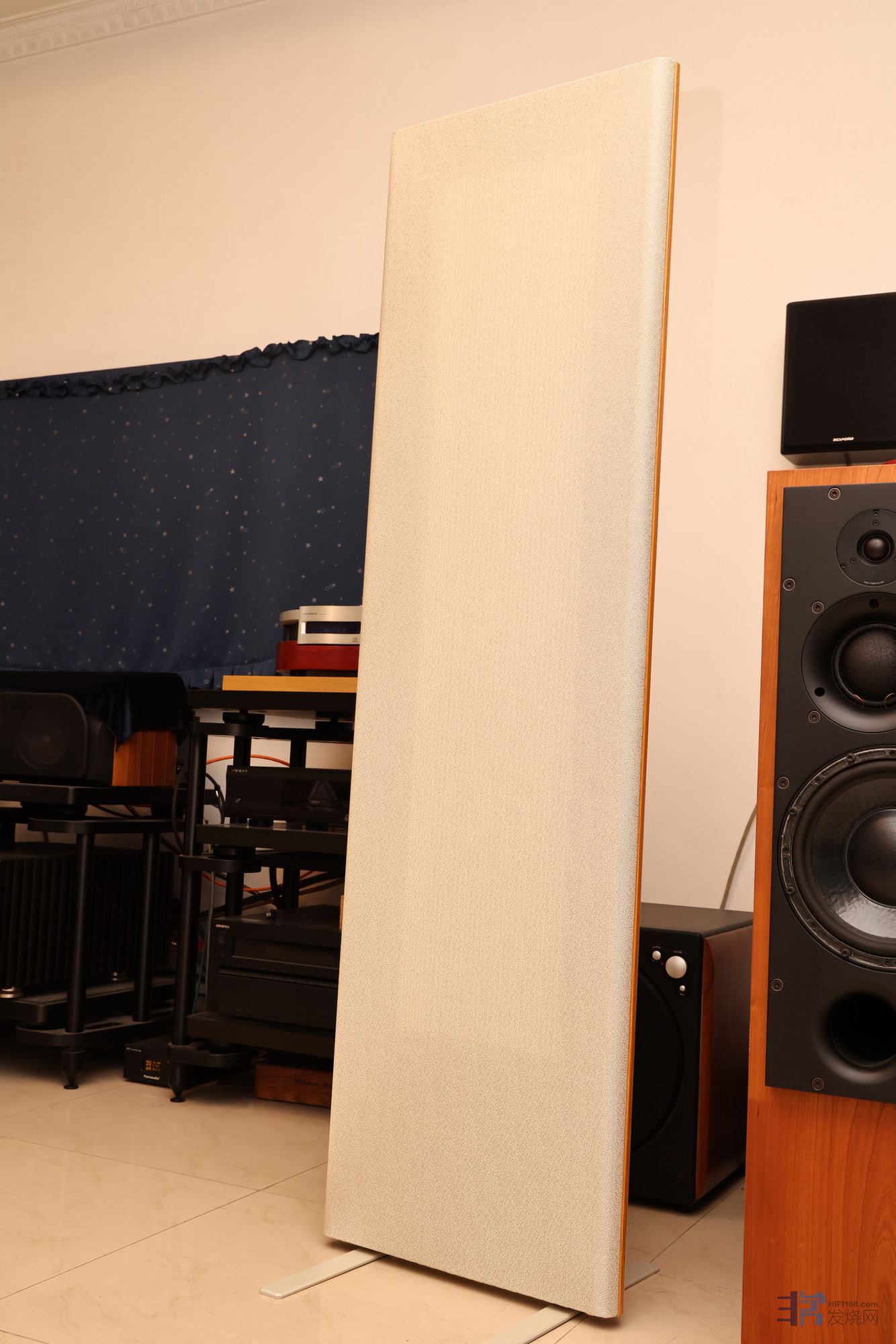

Magnepan的扬声器灵敏度都不高,这个很好理解,因为要推动的振膜面积,比常见的动圈喇叭大多了,因此,大功率是必不可少的。
色即是空,空即是色;要说Magnepan难推但也不难推,我家搭配的是ATC的50落地箱,我一般把前级开到9点半左右才够声压。
但搭配1.7i,我开到8点半到9点就已经够了,是否可以这样理解:功率足够情况下,1.7i就很灵敏。
我的50和1.7i放一起,1.7i的发声振膜面积的确比50大多了。
我们可以想象一下:50和1.7i分别是10个人和100个人一起拔河,如果双方势均力敌的话,100个人这方,每个人只需要出很少力,不累,自然没有什么失真。
如果100个人要赢10个人,这100个人每个人出的力,也不需要和10个人的人一样大,这也在侧面印证了为什么音量可以调小一点,而声压一样大。
试听讯源包括LINN的LP12黑胶转盘和柏韵Pueraudio AirDSD Plus音乐串流解码器,讯号线是香港避震梁前辈的。
首先分享两点,第一,就是大家担心的低频,在我家100瓦纯A的功率推动下,我可以告诉大家,1.7i的低频效果完全可以媲美常见的动圈喇叭,基本没有区别了,低频一样扎实、有力、迅速、干净,动如脱兔,势若摧枯。
第二就是,越是大阵像、大制作、大画面、大舞台的音乐,1.7i越是得意洋洋,八面玲珑,威风凛凛,所以,听交响乐、听演唱会、听大合唱特别过瘾,包围感超强,人就是沉浸和荡漾在音乐按摩的海洋中。
为什么要听HIFI,听手机、听耳机、听蓝牙音箱都可以听音乐,但是,听HIFI,要的就是现场震撼,身体360度感受音乐所带来的快感!
由于没有箱体,Magnepan对摆放位置有一些建议,就是离后墙大概1米左右,两只箱体必须向内倾斜,不能和后墙平行摆放。
接着说声音,我的ATC 50售价大约是是13万一对,Magnepan的1.7i是3.8万,如果ATC 50是95分,1.7i可以有86分。
ATC 赖以成名的馒头中音,和1.7i平板差不多打个平手,一寸长一寸强,平板的面积比馒头的面积大多了,所以,男声方面,50和1.7i基本不相伯仲。
女声,1.7i的平板优势尽显,高频的细腻、细节、延伸、通透都是领先一步,1.7i丝滑的女声让人心旷神怡。
神奇的是,1.7i发声面积是很大,但定位、口型都很精细,没有血盘大口;舞台感该大的,都非常大;人声、每一件乐器就形体大小还原准确。
1.7i的音色就如她的的振膜一样,透明无色,没有自己的音染,音乐录音就是什么就还原什么,没有添油加醋,有点监听扬声器的味道。
1.7i最擅长播放的就是人声、铜管乐器 、敲击乐器、钢琴、小提琴,其中播放铜管乐器就是直上云霄,雄壮辉煌,几乎是无敌和无解的存在。
1.7i的声音明亮悦耳,软硬适中,冷暖宜人,略厚不薄,声音从容、放松、饱满。
如果还有什么不足,就是和其他十万级别扬声器对比,声音的神韵还略逊一点,低频的下潜和力度还有提高的可能。
还有就是,1.7i是需要一个比较大的空间来呼吸的,我相信25平方左右会是1.7i的最好工作空间,如果空间太小,会委屈了1.7i。
Magnepan1.7i是扬声器中的宝石,这个价位内要赢过1.7i几乎是凤毛麟角,还没有听过的朋友,一定要争取听听。
