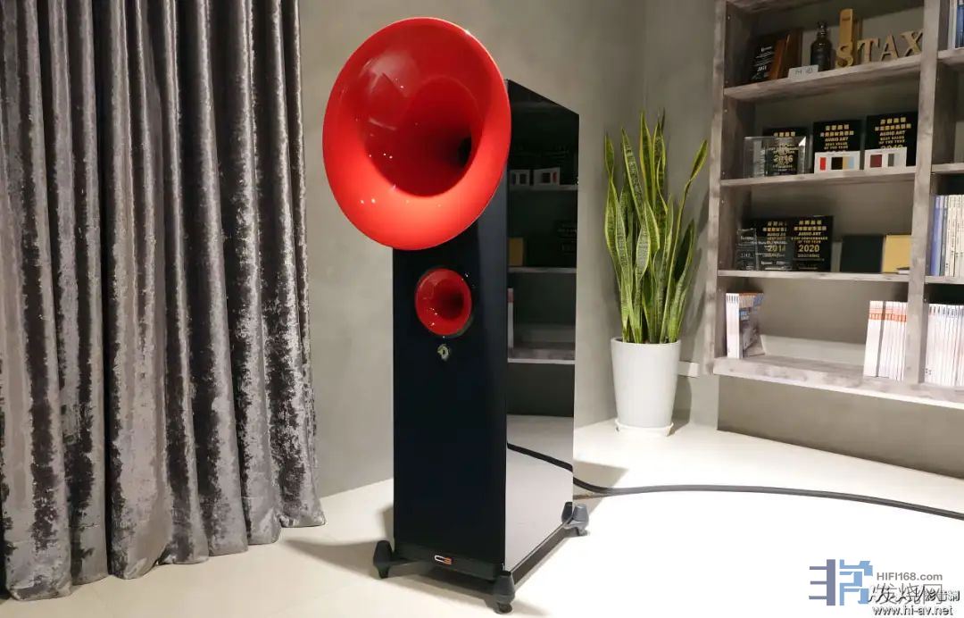

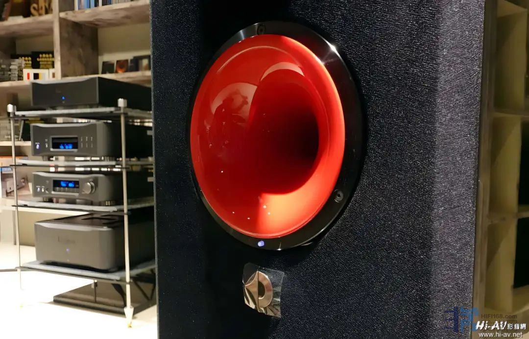

Uno SD与Duo SD以及Duo GT外观就是同一家族的模样,三者的低音音箱由小、中、大递增,Uno SD的中音号角尺寸也明显较Duo SD以及Duo GT小一些,当然更适合空间有限的聆听环境。但由于号角的发声能量高于一般落地式喇叭,Avantgarde Acoustic官方推荐的聆听空间尺寸是大于16平方公尺(约4.84坪),低于此限的话很可能就无法让Uno SD的实力尽显。

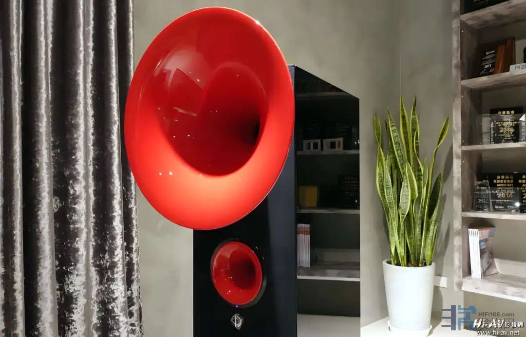

Uno SD的中音180度圆号角(Spherical Horn)尺寸为直径500 mm,上个月Avantgarde Acoustic国际业务Jérôme André先生来台介绍G3系列时,才说过Uno SD与前代唯一相同之处唯有这支号角(Duo SD与Duo GT也是),其馀部分连螺丝都没有一根相同、完全是重新打造的!
Avantgarde Acoustic为Uno SD提供的号角色彩多达12种,标准配色是上图左侧上方的三种,其馀9种都是消费者可以另外加价订制的特别色。
高音号角的外环也有黑色与黄铜两种色彩可供选择,打造与众不同的独特品味。

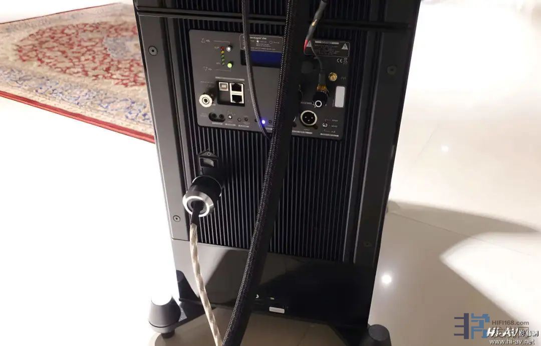

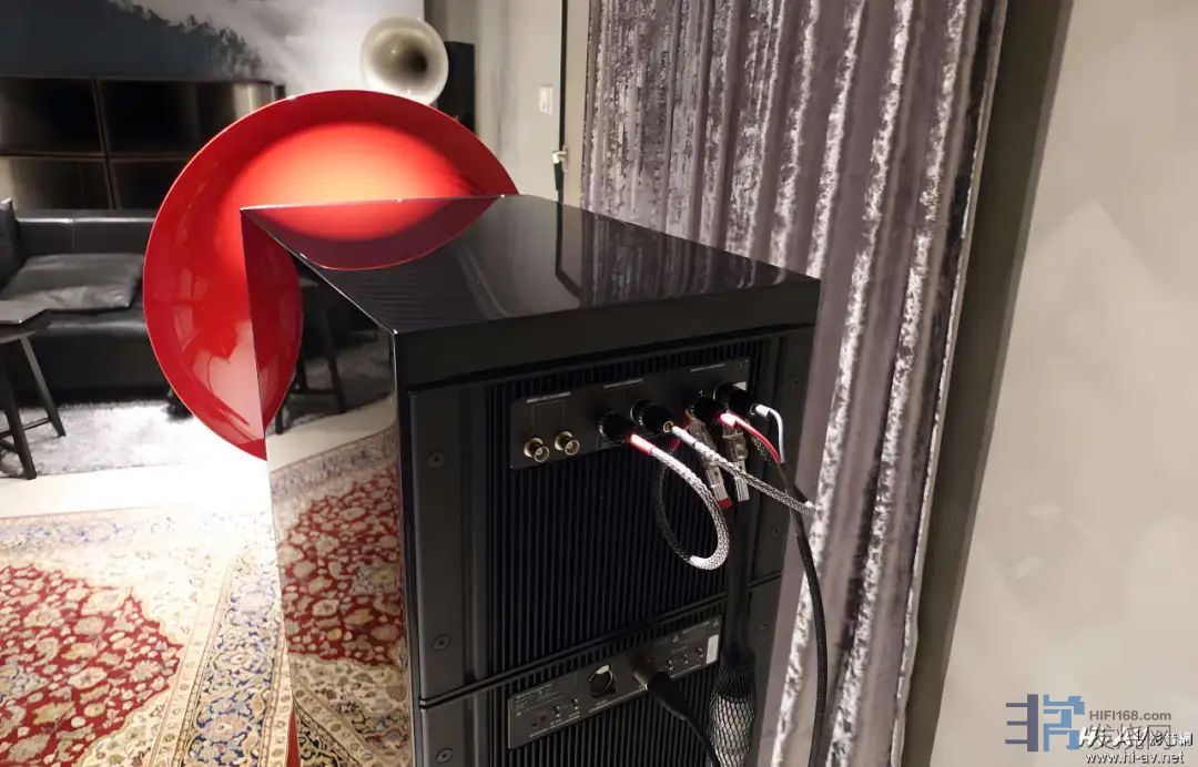

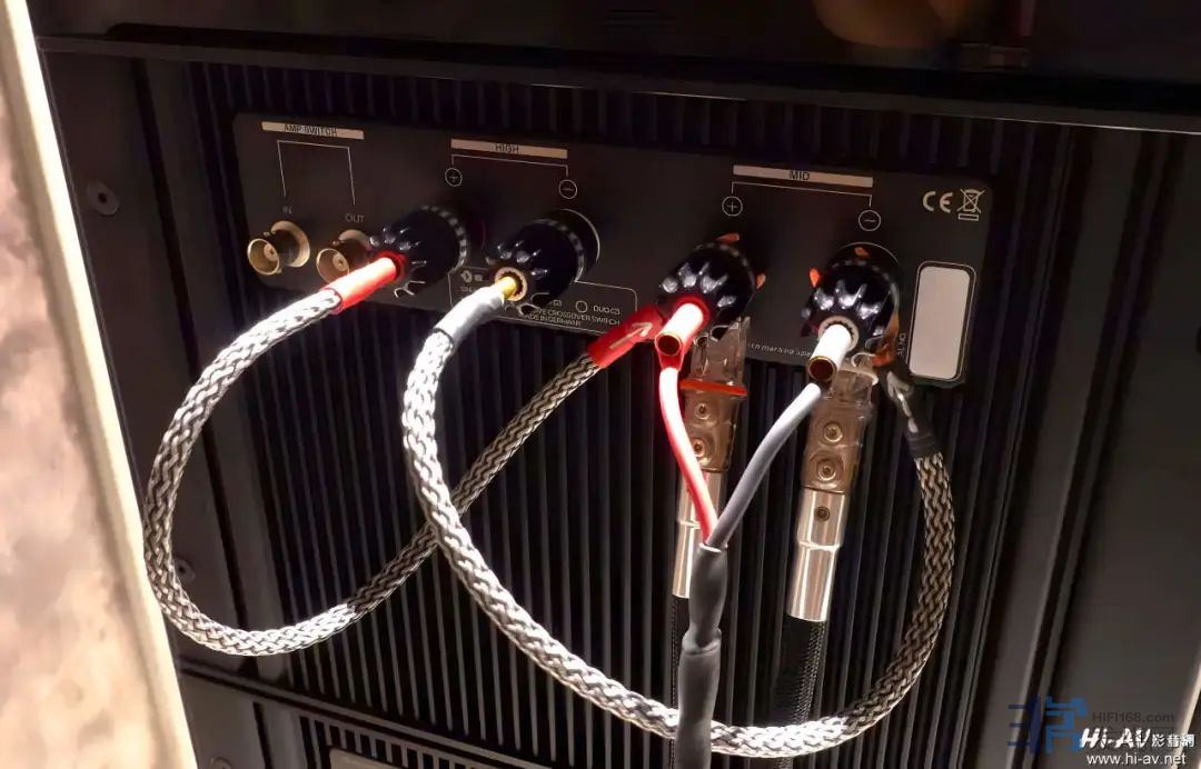

Avantgarde Acoustic的G3系列在低音部分都是主动式设计,中音与高音号角则有主动式与被动式可挑选,背面最上方部分就是被动式的喇叭接线板,上图下缘则是中音与高音号角主动式的内建iTRON放大模组。一般而言,两者不会同时出现在G3系列的背板上,但总代理“胜旗”所拥有者是特别向原厂订制的特别版,中音与高音号角的被动及主动模组同时安装,方便“胜旗”切换展示两种不同模式的音乐重播,本次聆赏评测Uno SD是以“被动式”为主,因此可以看到背板最上员接有喇叭线。
从后级接出的喇叭线送至“MID”中音号角的驱动器,再使用喇叭跳线连接至“HIGH”高音号角驱动器。对了,Avantgarde的中音部分完全没有被动式分音网路,中音号角驱动器雨后级直接相连,透过CDC(Controlled Dispersion Characteristic扩散特性控制)机械分音系统独特专利技术,来去除被动式分音器元件对中音频段发声的衰减与污染。
什麽是“iTRON”?它是Avantgarde Acoustic为G3系列最新开发、用以驱动中音与高音号角的主动扩大机模组。前面提到,原本G3系列的低音部分就是主动式设计,G3系列用家购买时可选择“被动式版本”或“主动式版本”,所谓“被动式版本”就是另外使用扩大机驱动中音与高音号角,至于“主动式版本”则是加装“iTRON”模组来驱动中音与高音号角,再加上原本低音部分就是主动式,如此一来用家购入的G3系列就是“全主动式喇叭”,只需从讯源取得音乐讯号就可播放。

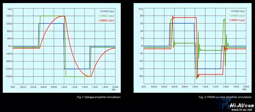

其实,搭载“iTRON”放大模组的全主动式G3系列不只是省去搭配扩大机的烦恼而已,相较被动式另加扩大机驱动,Avantgarde Acoustic认为是更完美优异的方式。因为,传统扩大机提供的是电压,但喇叭所得到的驱动电流是电压除以电阻所得,然而喇叭的阻抗并非固定值,而是不断变动的,这就使得驱动电流会有一些延迟。从上面两者的比较图表,就可看到红色线条(电流输出)有很大的分别。然而,电流驱动方式虽然更好,但是并无法有效驱动低音单体,也需要精准的电子分音,并且将单体的谐振频率滤除。由于以上三点,一般喇叭无法对应电流放大,但Avantgarde Acoustic的低音是主动式架构、也有精准的电子分音电路、再加上号角让单体失真极低也没有谐振问题,因此能完美搭配无负回授的“iTRON”放大模组,得到更宽广动态、更丰富细节、更好的解析与更具体的音场。

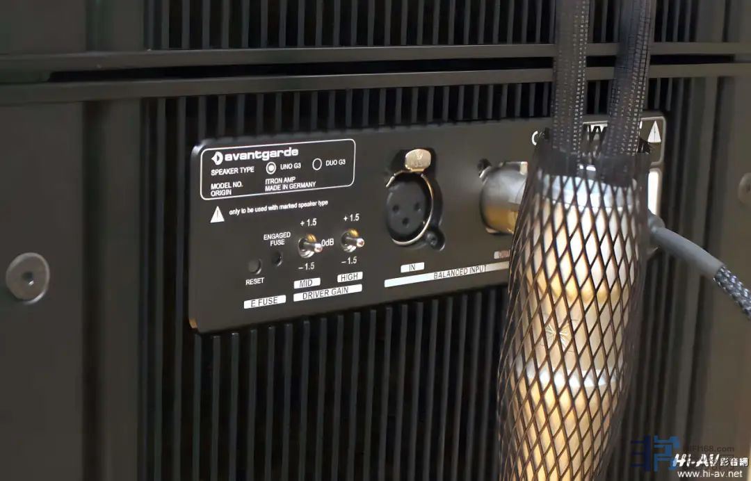

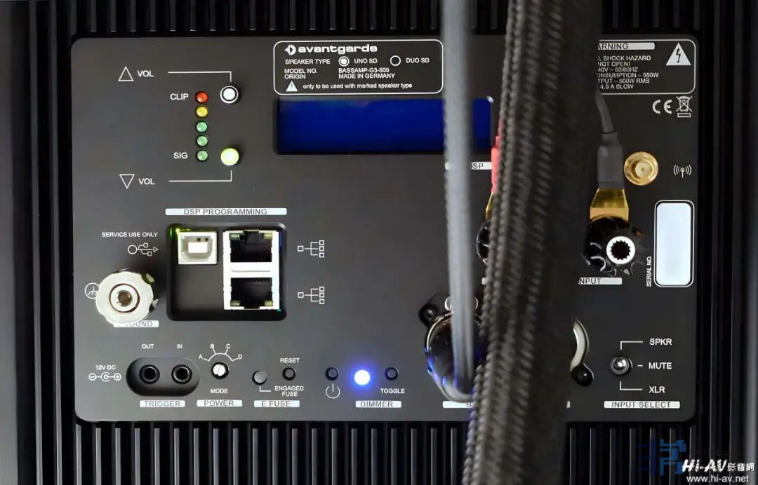

Uno SD背板最下面一段,就是内建主动式低音的驱动后级模组。
对应不同的低音单体尺寸与数量,各款喇叭的低音放大模组也各有专属对应,可以看到上图在Avantgarde商标下方,Uno SD与Duo SD两个型号前方各有一个圆圈,可以让生产人员点入白点来区分是哪款制品所使用的低音驱动模组。其右侧最下方有XLR平衡音讯输入与输出埠,再上方是连结“半主动式”中音号角的喇叭线端子。左侧有乙太网路埠可以连接家庭区域网路,先前Avantgarde针对低频做空间声学优化的XD-Series Control软体,笔记型电脑必须以两条USB线分别连接Avantgarde XD系列喇叭,现在笔记型电脑只要透过无线网路,就可以与连上家庭区域网路的G3系列喇叭沟通操作。

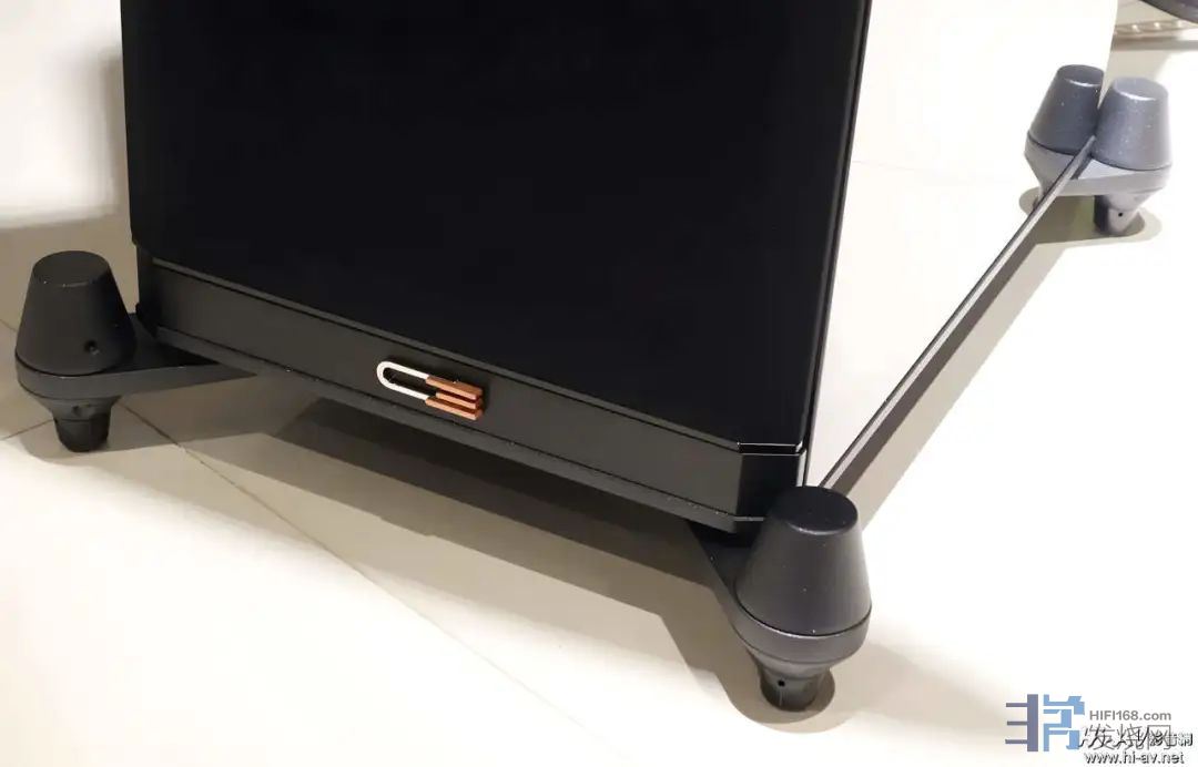

Uno SD、Duo SD与Duo GT的音箱都是低音反射式架构,长长的低音反射管开口就在音箱底部的正中央,所送出的气流可沿著音箱底部与地板的间隙向四方发散。

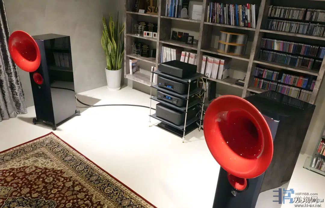

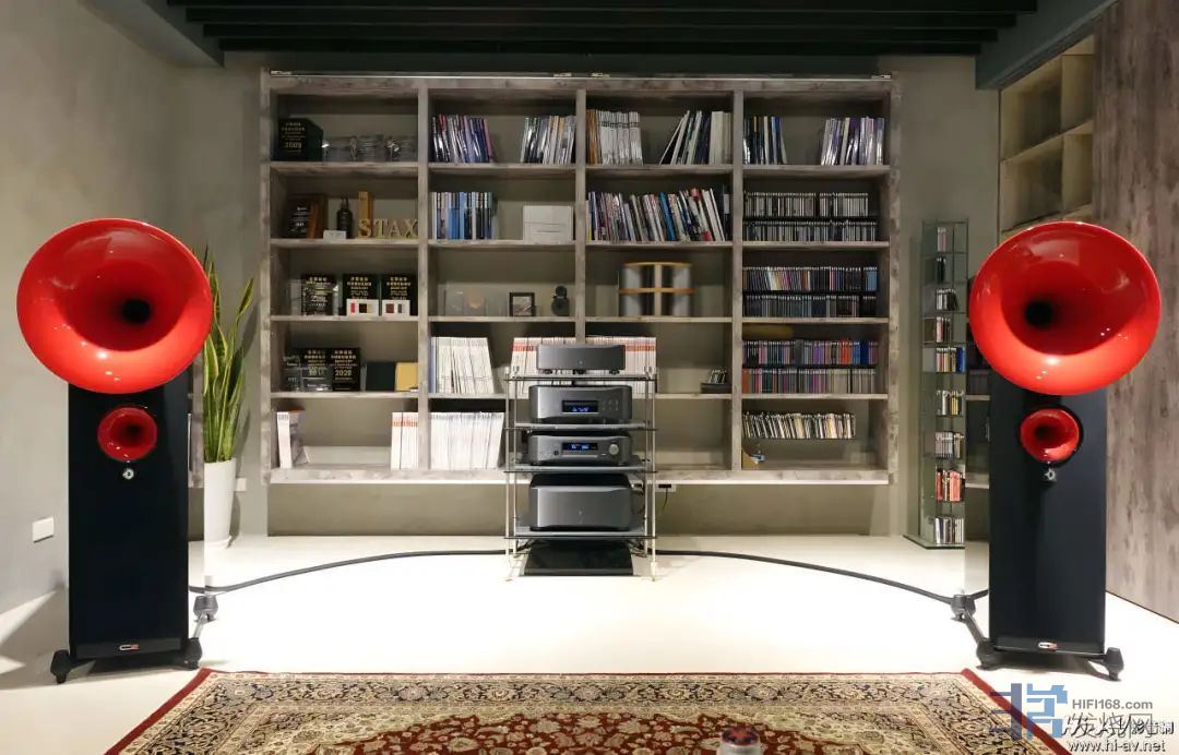

这间音响室面对“后方”较窄的区块聆听已有多次经历,这个区块右侧有一个落地柜,因此宽度是较窄的约4.3公尺,不过背牆设置了一整面开放式书柜,倒是与一般居家空间环境更为接近。两支Uno SD间距约3公尺、离背牆约1公尺、离侧牆约0.5至0.6公尺。

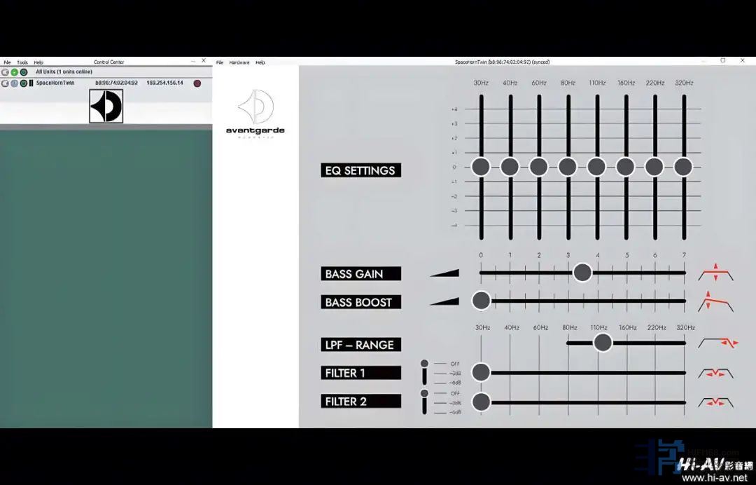

这是Avantgarde G3的DSP数位管理程式介面,虽说主要是针对聆听室的低频驻波状况作优化处理,但由于能够大幅消弭聆听室低频驻波的负面影响,不仅能使得Avantgarde G3系列喇叭更容易摆位,且低频细节解析层次增加的结果,也能让中高频与音场等整体音乐重播表现大为增进!
