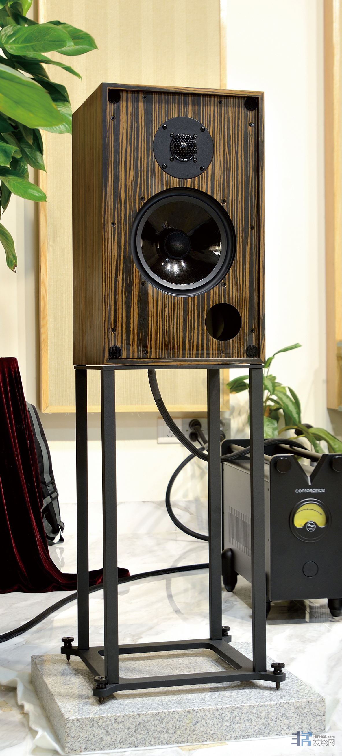

B801是源自某款英国音箱吗?关于这个问题,设计师文涛先生是给予否定的。他告诉笔者,所有的音箱是根据当时所在的条件去设计的,比如70-80年代的音箱,是基于当时的材料做出来的,40年之后的今天,所有的材料都更好了,但材料的不同也会导致声音的不同,所以说单纯地去模仿某款名箱,是非常困难的。文涛先生强调说:“首先不要说现在的材料是不是比以前的更好,只要材料不同那么这个设计也完全不同了。B801具有现代音箱的元素,分析力、空间的描述、低频的延伸,跟以前的音箱完全不同,我认为它(对比以前的音箱)是进步了,以前的材料是无法做到这样的效果,材料的进步带来声音的进步。”

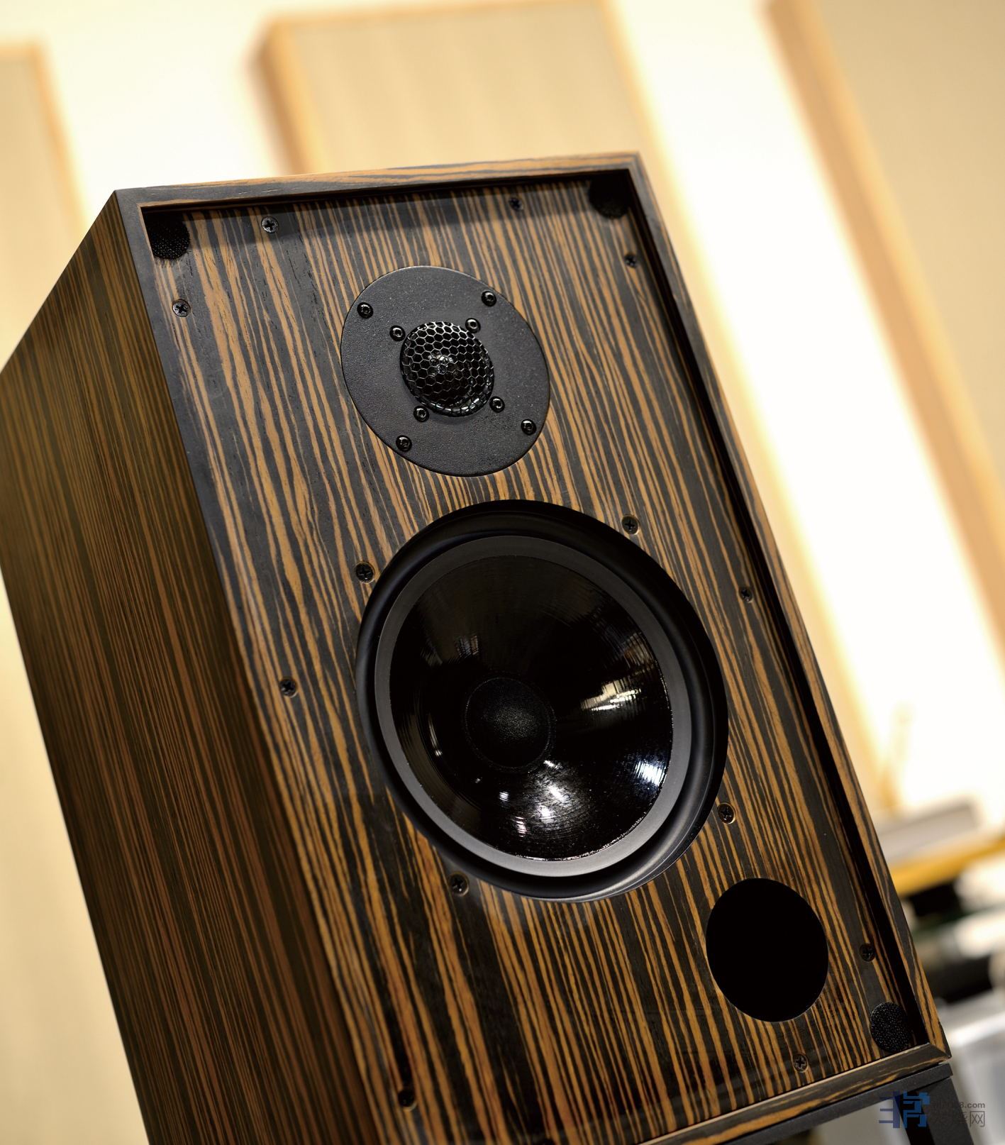

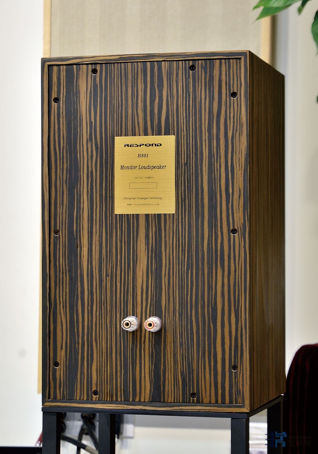

箱体设计“因地制宜”:设计师文涛先生告诉笔者,锐榜B801是板式结构的音箱,它的尺寸、长宽高的比例是基于标准的板材来制定,一块标准的板材在不浪费材料的情况下,可以制作2对B801音箱的箱体。这对音箱是很特别的,是板式的薄板结构,这种板前后都要贴上木皮,而不是做好了箱子再贴木皮。B801大概有25L的容积,但更关键的不是外形大小问题,而是我们怎样找到适合这个容积的喇叭单元。

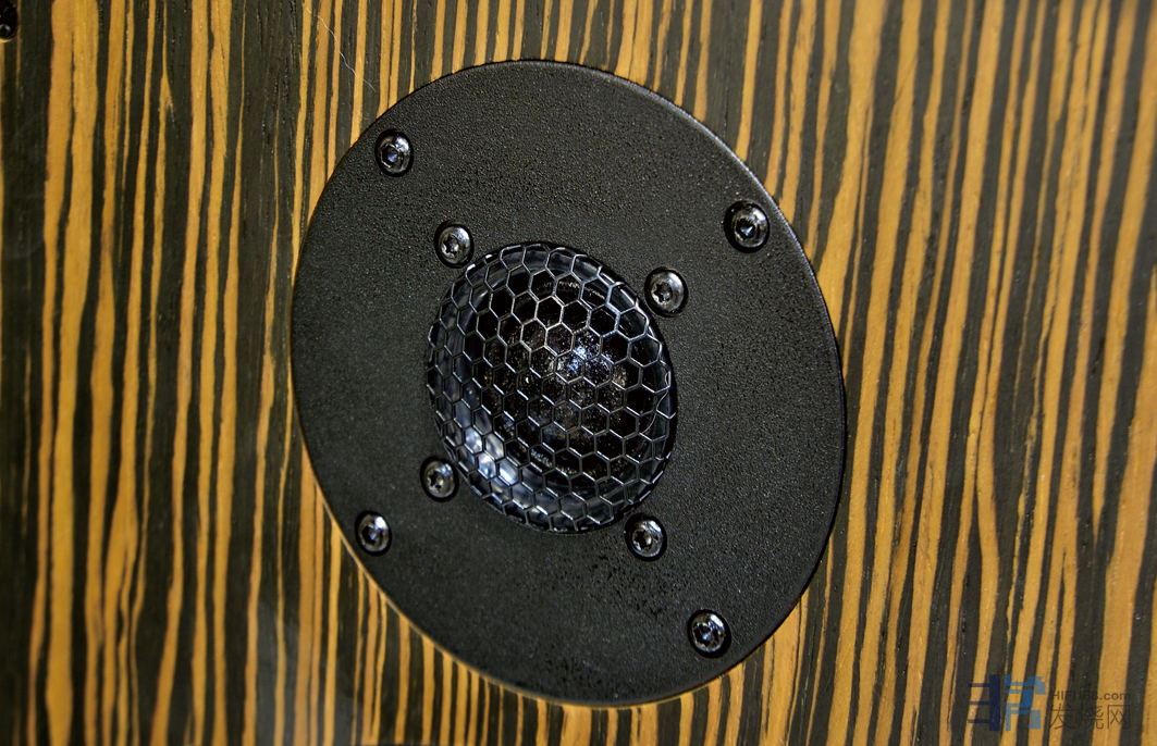

关于配置的高音单元:文涛先生认为音箱的每个部件,包括喇叭单元都是为整个系统服务的,所以无法独立地去描述某只高音单元或者低音单元如何之好,它们是为设计时所诉求的音色、理论去服务的。比如高音单元的选择,要根据低音单元与分频器的特点去做选择。他告诉笔者,B801高音是球顶型丝膜高音,经过涂胶处理,但整个单元的设计要为中低音单元服务,因为8英寸的中低音单元,其分频点会很低,大概在2kHz左右,需要一只承受功率比较高的高音,这是不容易做到的,如果选择素质一般的高音单元,你会听到中频的信息量是不够的,它不是不能把中频放出来,而是放出来以后失真很大,因此许多厂家只能做减法,把中频的量感做少来解决这个问题。但很多时候,高音的承受功率受先天限制,无法再提高,在这种情况下如何提高效率就显得重要了,尤其是分频点附近的效率,使它在相同功率输入时有更大的声压,这样也能解决问题。而锐榜是有喇叭单元的研制能力,所以能生产出这只符合要求的高音单元。

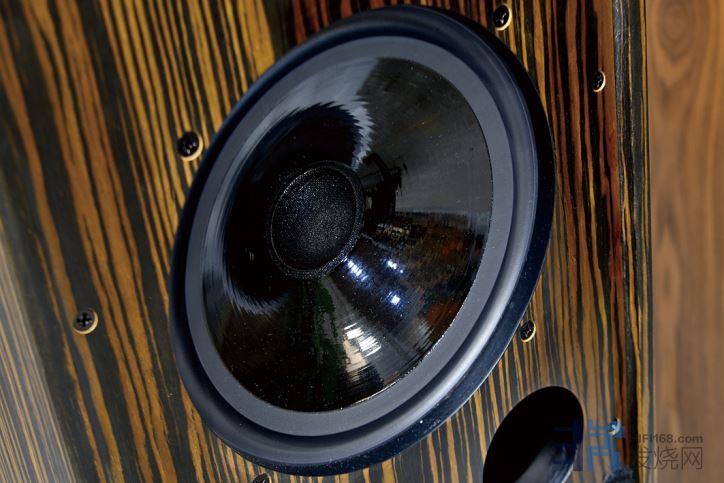

关于配置的中低音单元:据文涛先生所述,B801的中低音单元依然采用传统的设计,音盆采用鼓纸制作(即PP盆),经过模具成型,成本会比较高,但这样可以实现厚薄上的均匀度和确定性,而吸塑的话,厚薄是无法确定的,不均匀的。若音盆的厚薄不均匀,毫无疑问是会影响声音的表现。
关于分频器的设计:文涛先生告诉笔者,B801的分频器设计是很标准的,由于单元制作的进步,不需要经过EQ曲线上的修正,但传统的英国音箱,受那时单元性能的限制,必须进行一些EQ修正,可能会突出中低频部分,不过低频延伸依然有所欠缺,而B801在声音的自然度、低频的延伸及弹性上有一定的优势。文涛先生也谦虚地说:“我很难说这是B801的优点,只能说我选择了这样的处理方式,觉得这种处理方式更好”。谈及低频下限,文涛先生表示B801的低频是平缓地延伸的,从50Hz到低至40Hz,依然能呈现相应频率的声音。他强调:在超低频部分,每向下延伸1Hz都是非常可贵的,这很考验设计师的功底。
从整体上去考虑音箱的设计:文涛先生告诉笔者,其实整个音箱的设计都要从整体上去考虑,里面的连线、电容、电阻都要经过系统的设计,调整的时候都要用标准件,包括脚架,所有东西都要进行系统的调整。以前是产品定型了以后再选材料,而现在是从研制开始就将材料定下来了,因为每个环节的变化,对声音的影响都很大,尤其是分析力很高的音箱,零件稍微有点变化,声音就变了。文涛先生讲述了一个研发中的小插曲,因为他们的分频器是给其它工厂生产的,在所有材料提供给那家工厂之后,却忽略了焊锡的提供,结果回来装上音箱之后,声音就发生了变化,最终只能将焊锡一一用吸锡器吸取干净,然后用研制时的焊锡来补焊,才使成品箱与定型的音箱声音一致。
为B801专门打造的脚架:文涛先生告诉笔者,脚架也是为B801专门打造的,并且在一两年前就已经制作出来了。B801的脚架采用框架结构,属于线接触方式,虽然点接触方式是最好的,但综合成本来看,线接触方式是最合适的。
B801是否易于驱动?关于音箱好不好驱动的问题,文涛先生有自己的见解,他认为音箱是否好推,要看的是低频的效率,而不应该单单看它的标称效率。在大家的认识中,低频容不容易出来,可能就代表着这对箱是否容易推。文涛先生对音箱好不好推的定义就是:一台小功率的机器驱动一对音箱,在较小的空间,甚至是小音量的情况下,低频是否能呈现出来,如果低频能呈现出来,那么可以认为这对音箱好推。文涛先生告诉笔者,B801的低频效率是足够高的,只要与正常的功放、音源和线材搭配在一起,它就能呈现顺畅的低频。

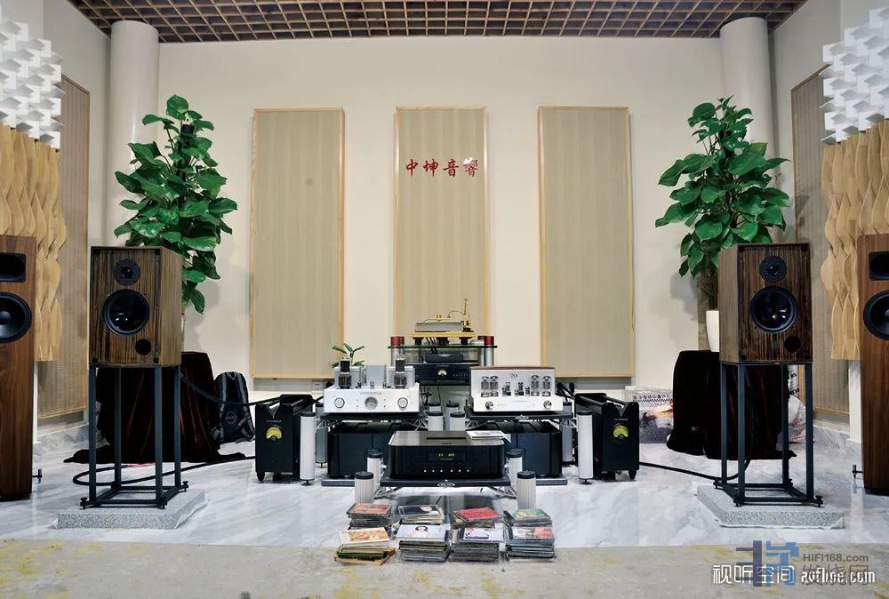

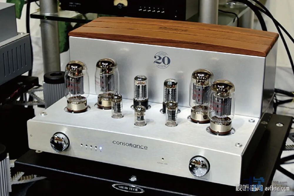

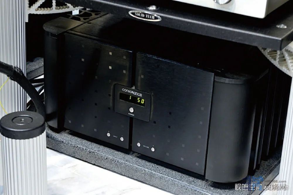

在中坤音响的聆听现场,拿来推动锐榜 B801书架箱的功放有两台,分别是欧博Cyber100 20周年纪念版电子管合并式功放和欧博a18MKII 晶体管合并式功放,音源是欧博CD18HD CD机。欧博Cyber100是一台KT88推挽胆机,输出功率为35W,试听时以它为主要搭配。而欧博a18MKII 晶体管合并式功放的输出功率为200W(8Ω),两者都在锐榜设计师文涛先生的推荐范围之内。
用欧博Cyber100 20电子管合并式功放来驱动锐榜 B801书架箱,播放风行唱片出品的《风行华丽》专辑中的《囚鸟》,可以感受到锐榜 B801的声音是柔和细腻的,女声的结像具体,听起来比较舒适。当歌曲出现低音元素时,锐榜 B801呈现出厚实的低中频,且低频的量感十分充沛,而且还有缓缓的下潜感。这首《囚鸟》,让笔者感受到锐榜 B801不错的低频量感,还有柔和舒适的中高频。三频表现在中坤音响的聆听空间下,除了低频有点突出之外(受环境因素影响),基本上显得比较平衡。
同样是《风行华丽》专辑中的《春江花月夜》(赵聪演绎的版本),琵琶声弹奏声显得清晰透明但中性,基本上偏向柔和舒适的风格。乐曲第54秒处出现的极低频,虽然量感不算突出,但对于43Hz低频下限的B801来说,这样的表现倒是中规中矩,要知道一些落地箱也只能呈现这样的量感。当然,乐曲第54秒后出现的那些频率稍高的极低频,对于B801来说就毫无难度了,但B801并没有表现得很夸张,只是将量感恰到好处地呈现出来,而且没有过多的共鸣声。
接着播放《2013原音精选》中旋律优美的弦乐曲《O Mio Babbimo Caro》, B801主打的依然是声音的舒适感,显得柔和、温馨又恬静。可能因为笔者的聆听位置比较靠后的缘故,呈现的音场不算宽,但离箱感却显得不错,中央结像及层次感非常好,声音在两只音箱之间无缝呈现。在听了三首曲目之后,可以肯定B801的中央结像真的不错,不像有些音箱,声音总是往两边跑。
播放《2013原音精选》中的大动态交响乐《Vaclav Nelhybelrittico 1st Movement, Allegro Maestoso》,B801呈现的低频浑厚有力,中高频虽然细腻柔和,但丝毫不会减低乐曲的冲击力,依然呈现出排山倒海的规模感。这是搭配输出功率35W胆机的效果,如果搭配功率更大,速度更快的功放,B801在此曲的表现应该会更好。
据说不少音响系统播放民族音乐时都显得不太好听,于是笔者尝试着放上一曲广东音乐专辑《传承》中的《柳摇金》,没想到B801呈现的声音会这么好听。首先那种明亮刺耳的中高频乐器没了火气,信息量充足之余显得比较平和,没有极端的穿透力和硬拉出来的感染力,因此显得柔和舒适,高胡和扬琴的声音变得“字正腔圆”,听起来有“香气四溢”的感觉,其次B801具有厚度的声音让听起来更饱满,低频也显得宽松自然。若要笔者推荐一对能放好民族音乐的音箱,锐榜B801必定是其中之一。
那么用欧博a18MKII 晶体管合并式功放来驱动锐榜B801又会怎么样呢?开声播放大动态交响乐“Vaclav Nelhybelrittico 1st Movement, Allegro Maestoso”,可以感受到B801呈现的声音更厚实更沉稳,三频显得愈加紧密,整首乐曲听起来更磅礴。相比欧博Cyber100推挽胆机来驱动,多了沉稳与气势,但少了中高频的亮丽。因此,如何选择搭配的功放,还要看个人的口味。
