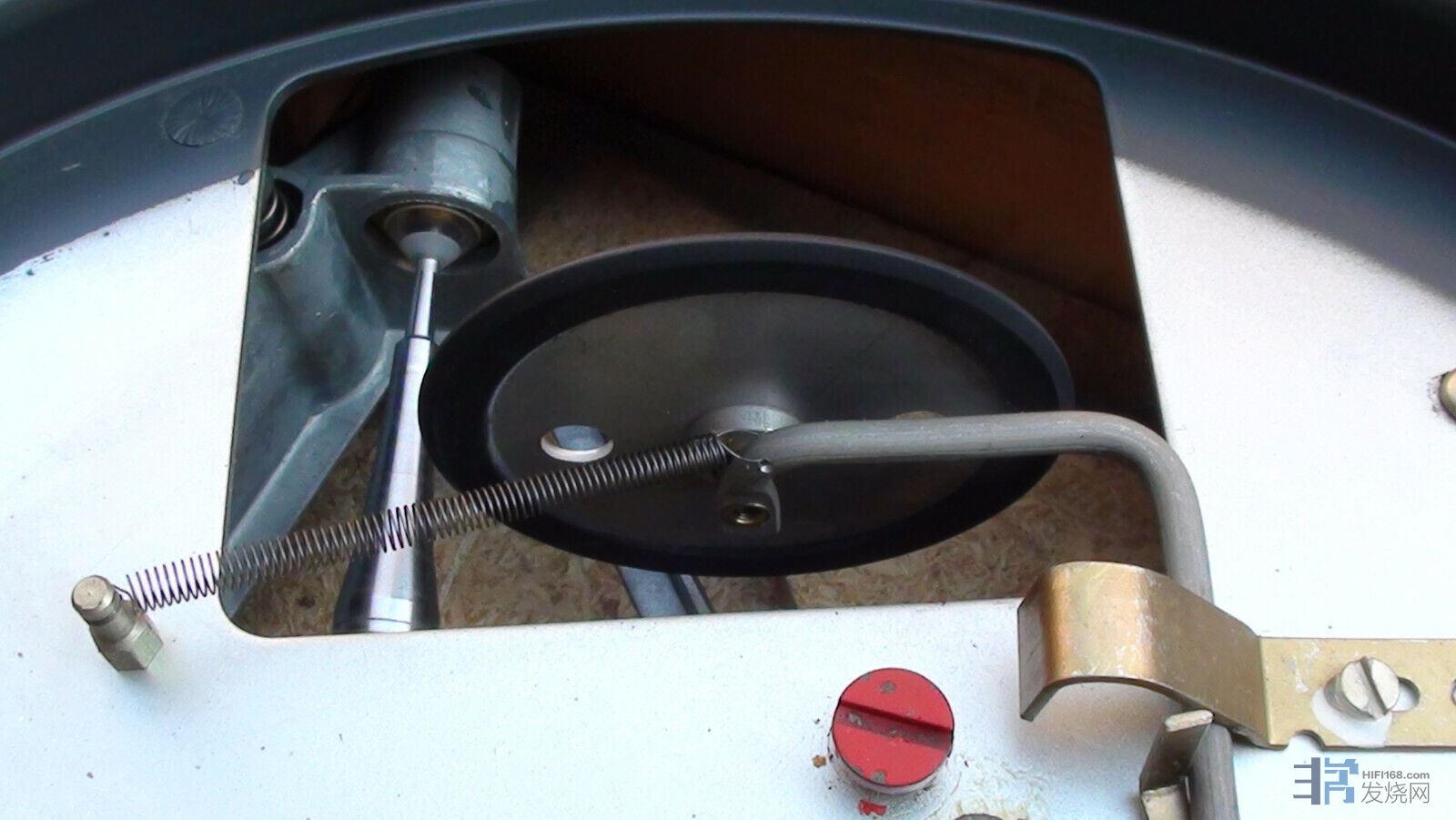

什么是惰轮?
上图是lenco惰轮转盘,拿掉转盘后,露出的托盘表面。
有一个小窗口,左侧一根不锈钢轴,由一款大马力的马达直接驱动,带动中间的圆轮,因为是被动,所以这个外圈带橡皮圈的的飞轮叫惰轮,懒惰,不出力。
然后这个飞轮,通过拨杆,贴合重大Lenco三大著名机型,带动约4公斤的转盘内侧。起飞。
因为这个飞轮和橡胶,几乎没有形变,可谓无损耗传动,所以在速度上非常准确,
加上强力马达(瑞士!),和瑞士铸造的大质量转盘,让黑胶唱盘的旋转式,角度特别稳定。
有媒体和用家,都认为,这样的设计,让唱头对低频信号的读取效果,相比之下更为优异,准确。

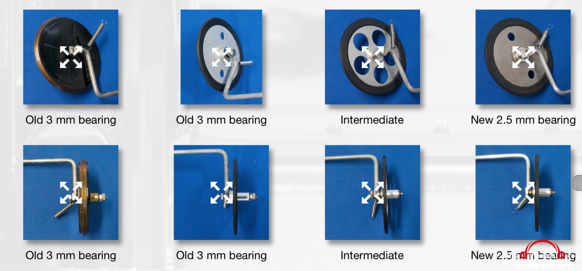

几款Lenco的新旧惰轮
从L 70开始,Lenco确实重新设计了闲置轮连杆,因为电机的位置已经改变到左上角。Lenco B 51、B 52和早期的Lenco L 75确实使用了相同的惰轮和连杆。
青铜轴承直径为3毫米,惰轮由塑料制成。车轴用3毫米的螺纹和一个六角螺母连接。
在生产期间,Lenco重新设计了惰轮,现在使用铝基圆盘,并附有3毫米青铜轴承。
当B 55发布时,Lenco确实再次修改了惰轮,现在使用的是2.5毫米的青铜轴承。
在这个版本中,车轴直接铆接在连杆上。该版本也用于后来的L 75和所有L 78。
总体而言,新设计将重量(包括连杆)降低了20%,降至约27克!

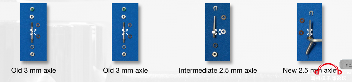

为了服务和维护,Lenco还制造了一个中间轴,使新的惰轮可用于旧的惰轮连杆。
3个变化,
1,惰轮主体变坚固了,从塑料到金属,变轻了,降低到27克。
2,外圈橡胶,从3毫米降低到2.5毫米。橡胶和胶轮更小的接触面积,更精准。
3,固定部件,从5只零件,降低到3只。
所以,可以说,Lenco的经验告诉我们,惰轮的质量,以轻(减重)和坚硬(从塑料变成金属)为首要。

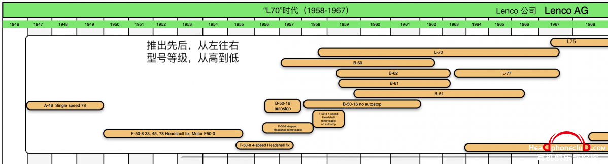

当L70从价格表上消失后
当L70停产,从价目表上消失后,
Lenco的L75 L78,惰轮旗舰型号。基础转盘是416,和486马克。L78要晚于L75出现,不仅多出唱盘结束,自动抬头和转盘停止的功能Auto stop,

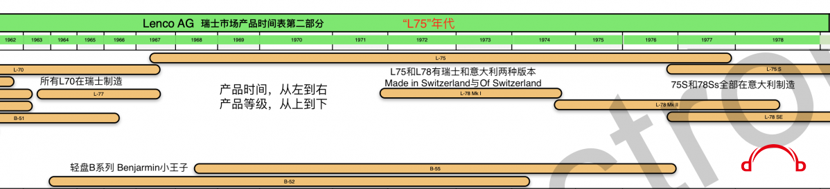

以上照片,都来自于瑞士网站。所以照片上都是瑞士版本,
事实上,还有许多产自意大利的L75和L78.
那如何辨认呢?
继续上贴,
瑞士制造,是made in switzerland。
意大利版本,是of switzerland。
除了在公司后期,意大利分部独立设计制造了一批L75s和L78se。其中L78se的安装位置被发现短于S曲臂所需要的距离。
在国外lenco专属论坛lencohevean上,一些用家在对比后,发现,L75/78/70的4KG重的托盘,
在意大利的分别是3.3公斤和3.4公斤。而瑞士版本是3.8公斤。
但是,L75早期在瑞士制造的版本,大都是经典的”车间灰“色。黑色的L75瑞士制造版本,很少见。
而意大利的L75,这是黑色,个人认为更为漂亮。
