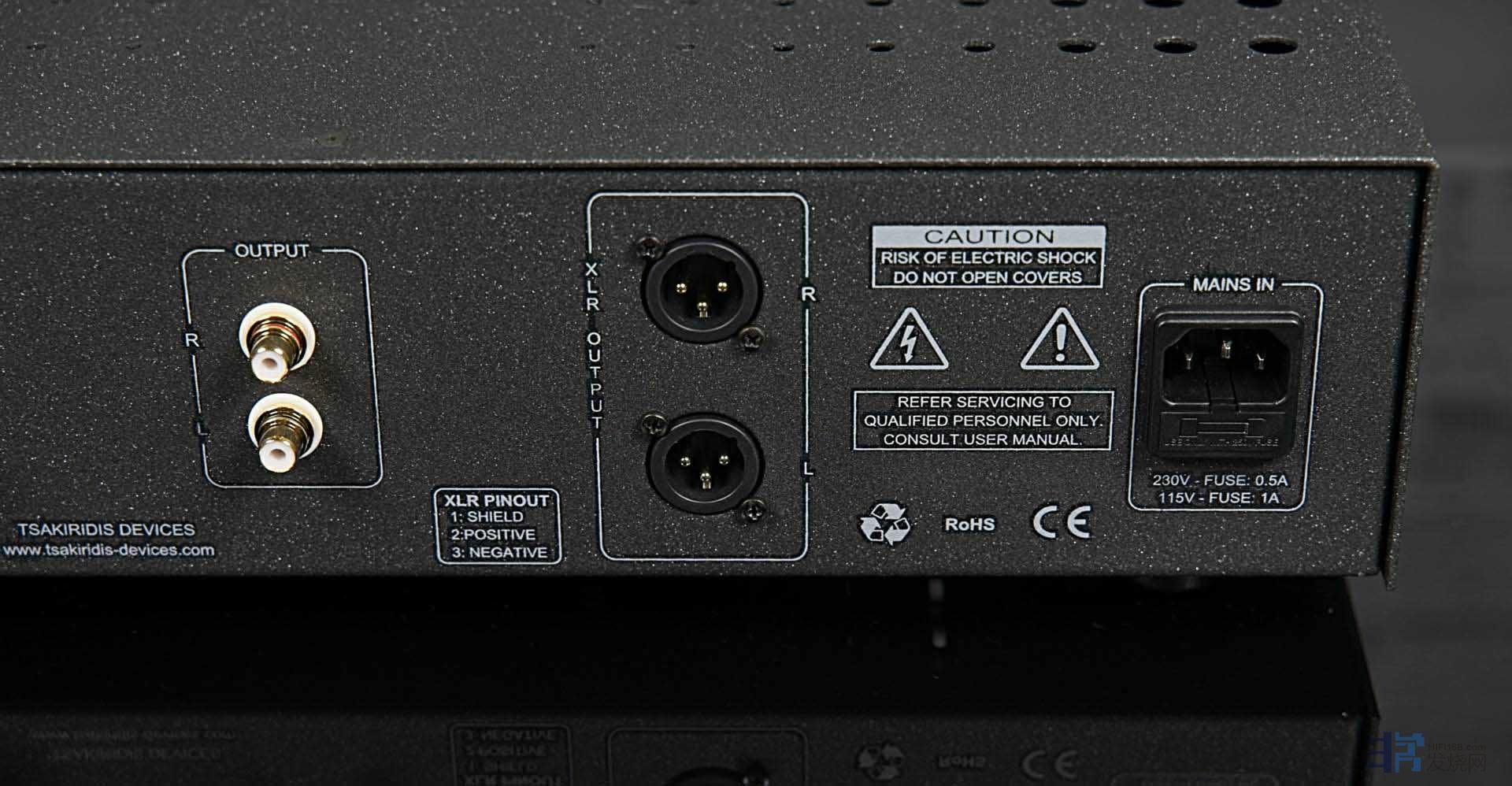

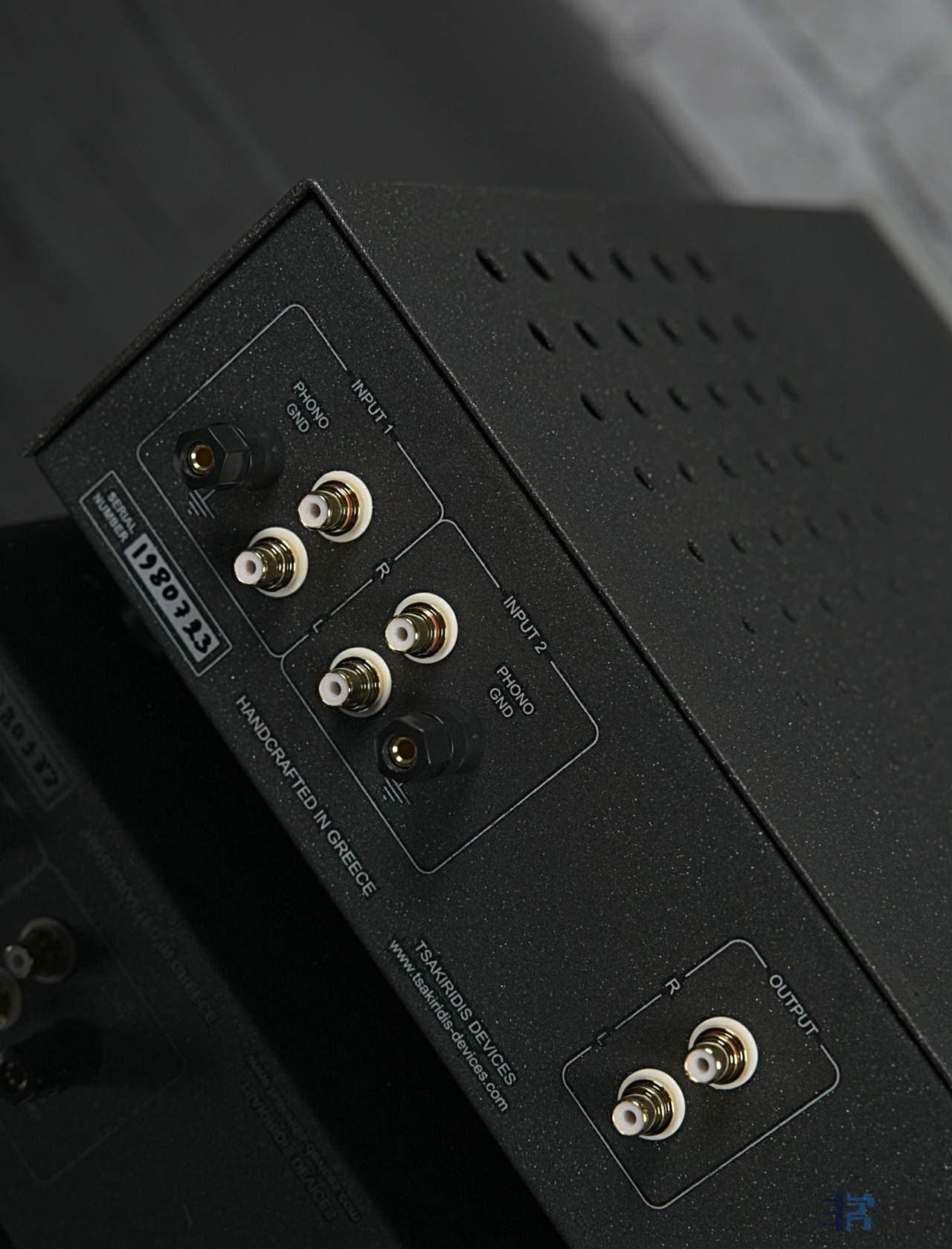

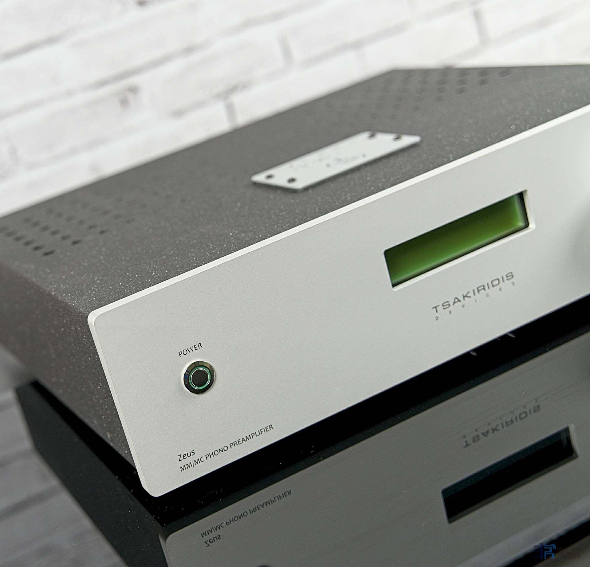

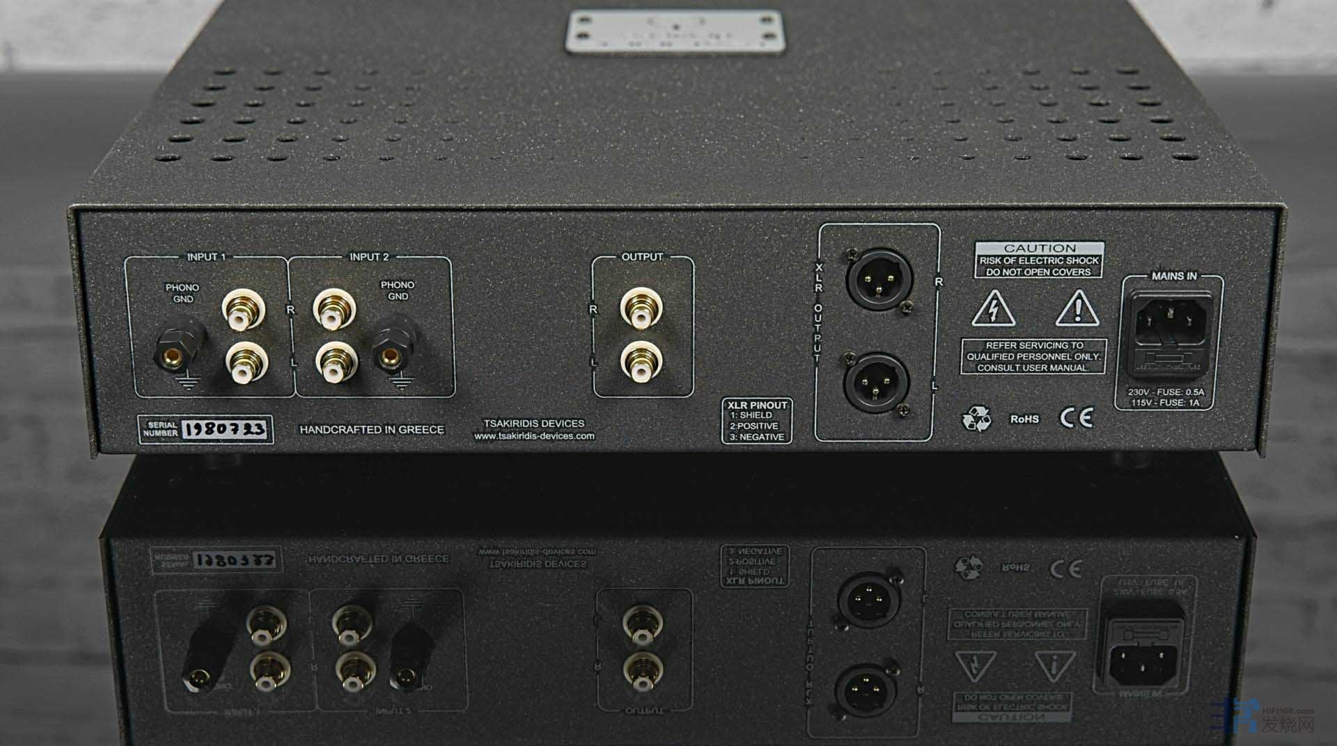

正如我已经提到的,Tsakiridis Zeus (神曲·宙斯)是一款唱头放大器,与动磁 (MM) 和动圈 (MC) 唱头配合使用。它配备了两组非平衡输入(采用坚固的镀金 RCA 插座),每组输入都配有一个单独的接地端子。Zeus 提供两组输出插座,即 RCA 和 XLR。然而后者只是为了方便用户,因为整个电路是非平衡的。由于输出是并联连接的,因此建议用家仅使用其中一组。

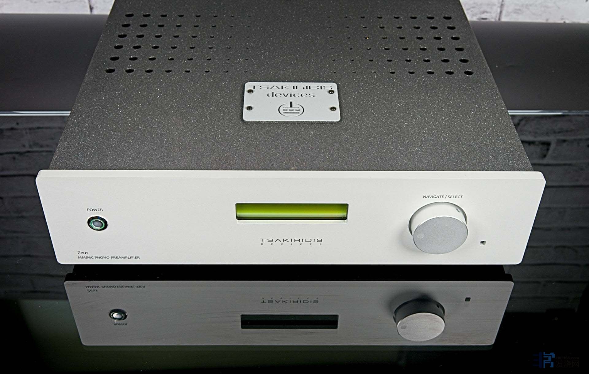

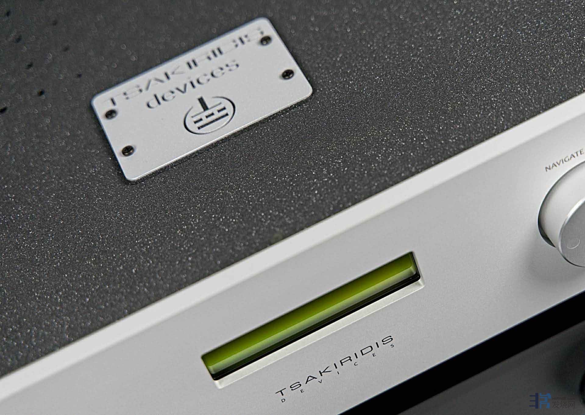

后面板上有一个传统的 IEC 电源插座。机箱正面是一块厚铝板,盖子上有许多通风孔,表面经过有趣的加工,略显粗糙,布满了闪亮的颗粒。一个装饰性元素是拧在机身顶面的徽章,上面刻有公司名称和徽标。它看起来真的很不错。无论如何,我们很难对宙斯的做工和表面处理提出抱怨,即使是对于价格高出一倍的设备来说也是如此。

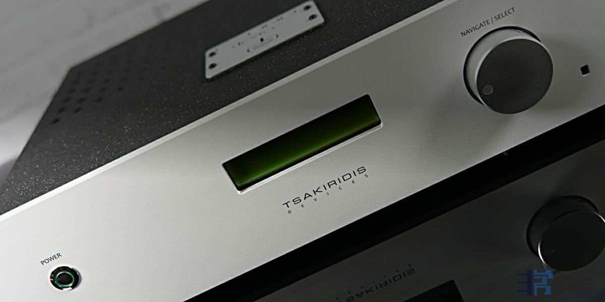

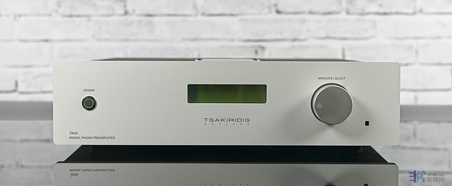

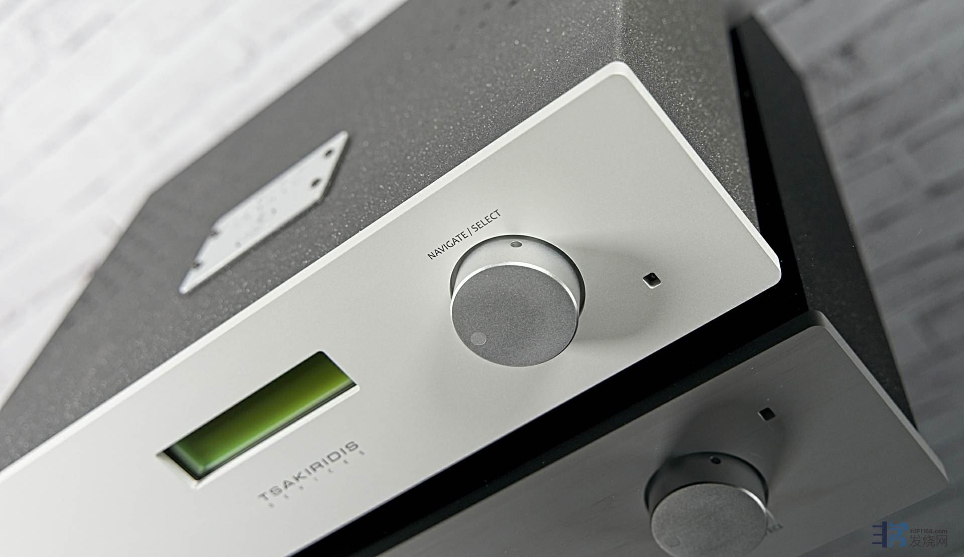

机器有四个橡胶脚垫,总之,愿意升级的用户在这里有很大的回旋余地(当然,考虑到 Zeus宙斯 极具吸引力的价格,好的发烧垫材都会大大增加总成本)。正面是设备的电源开关,圆形金属边框,开机后有绿色LED背光。中间是显示屏,右侧是一个大旋钮,我们可以进入菜单,优化设置。
菜单首先选择两组输入中的一个(MM动磁或者MC动圈),然后分别对输入进行设置。我们标明所需的输入负载,对于 MM可能是 47 kΩ;而对于 MC则是五个值中的一个: 125、200、340、500 或 1000Ω。第二个参数是电容(这对 MM 动磁唱头更为重要),有四个值可供选择: 22、55、69 和 102 pF。第三个可调参数是增益,这里也有四个可选值:42、49(适用于 MM 、也可能适用于高级 MC)、62 和 68 dB(适用于 MC)。对于每组输入,所选值都可以存储,日常使用只需在输入之间进行切换。当然,也可以随时更改参数。

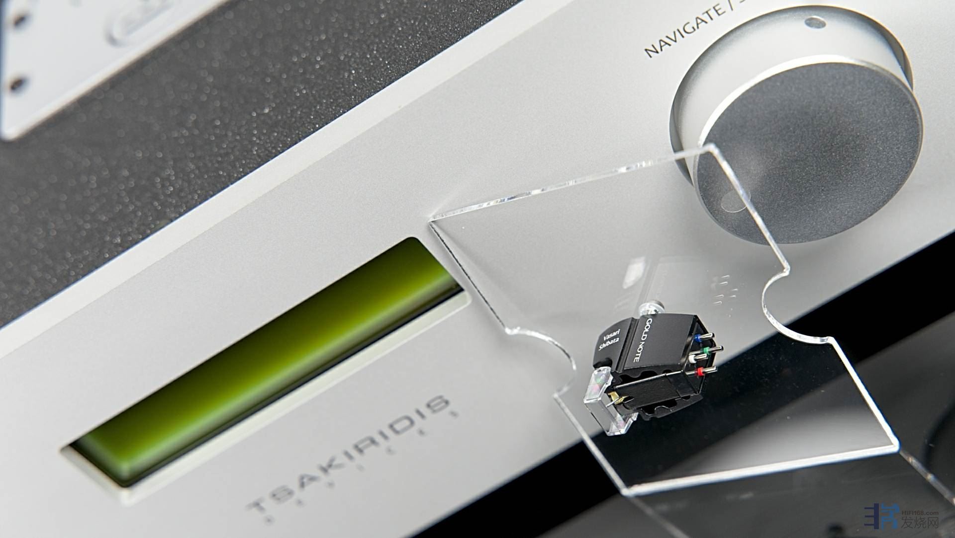

在对 Tsakiridis Zeus进行测试时,我使用了我的 J.Sikora Standard Max 唱盘和该制造商生产的两个凯夫拉唱臂,即 KV12 和 KV12 Max。前一个唱臂安装了一个 MM 唱头,即 Gold Note Vasari Shibata,后一个则安装了我自己的动圈唱头,即 Air Tighta PC3。唱放通过 Bastanis Imperial线连接到 Circle Labs P300 线路前级放大器,然后连接到 Circle Labs M200 HarmonixHijiri Million Kiwami 功率放大器,使用 Soyaton Benchmark 音箱线驱动我的 GrandiNote MACH4 扬声器。总之,这个系统中的几乎所有组件,包括大多数线材,都比被测的神曲宙斯昂贵。
