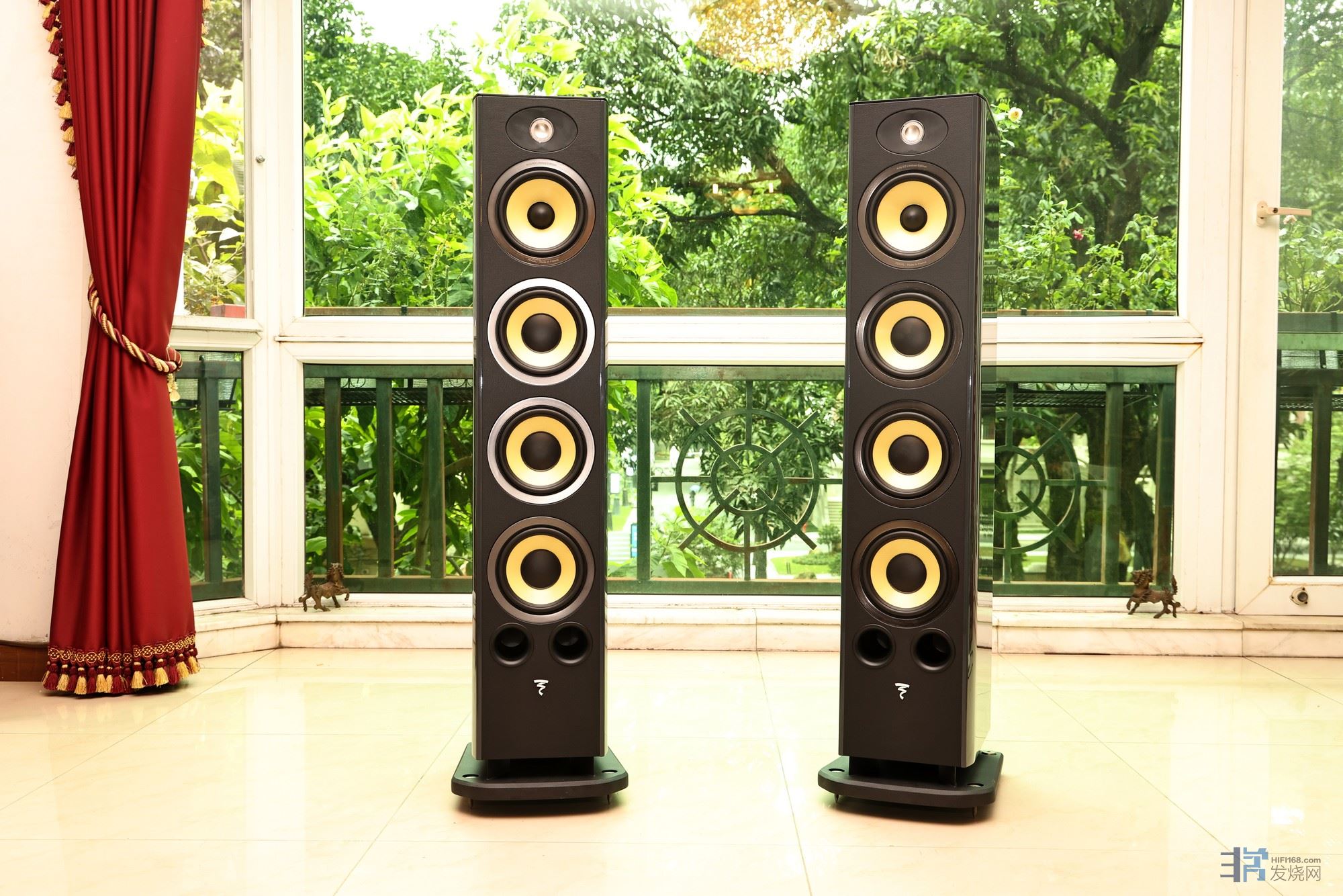

我最近在测评法国Focal(劲浪) Aria K2 936落地箱,她们两人分别不约而同的告诉我,这对扬声器的声音非常好听。
而这样评论,我应该是近10年左右以来,第一次同时听到。
人们群众不但眼睛是雪亮的,耳朵也是灵敏的。
如果一套器材连夫人都喜欢听,那么,财政拨款的力度和速度就会更加理想。
我很少在测评的开头就给出器材的评论,这款K2 936应该是第一次。
Focal(劲浪) Aria K2 936的售价是4.4万余元,这个价位上, K2 936的声音表现非常突出,非常优秀,非常HIFI。
K2 936最突出的优点是它的高频表现,非常清晰、细腻、通透,如晶莹的水晶般瑰丽璀璨。
由于高频的突出表现, K2 936的声音精神奕奕、爽快开扬,即使不在皇帝位,也有特别棒的音乐感。
K2 936的中频和低频同样出色,饱满、有感情,这个后面再详细说。
K2 936的灵敏度高大92dB,非常好推,现在比较少见这么高灵敏度的落地扬声器了。
K2 936不是最新的款色,已经推出了一段时间,很受大家欢迎,是一款成熟的产品,被著名音响杂志《Audiophilia》评为“2022年度产品奖” 。

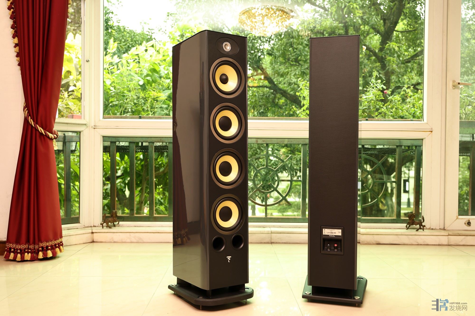

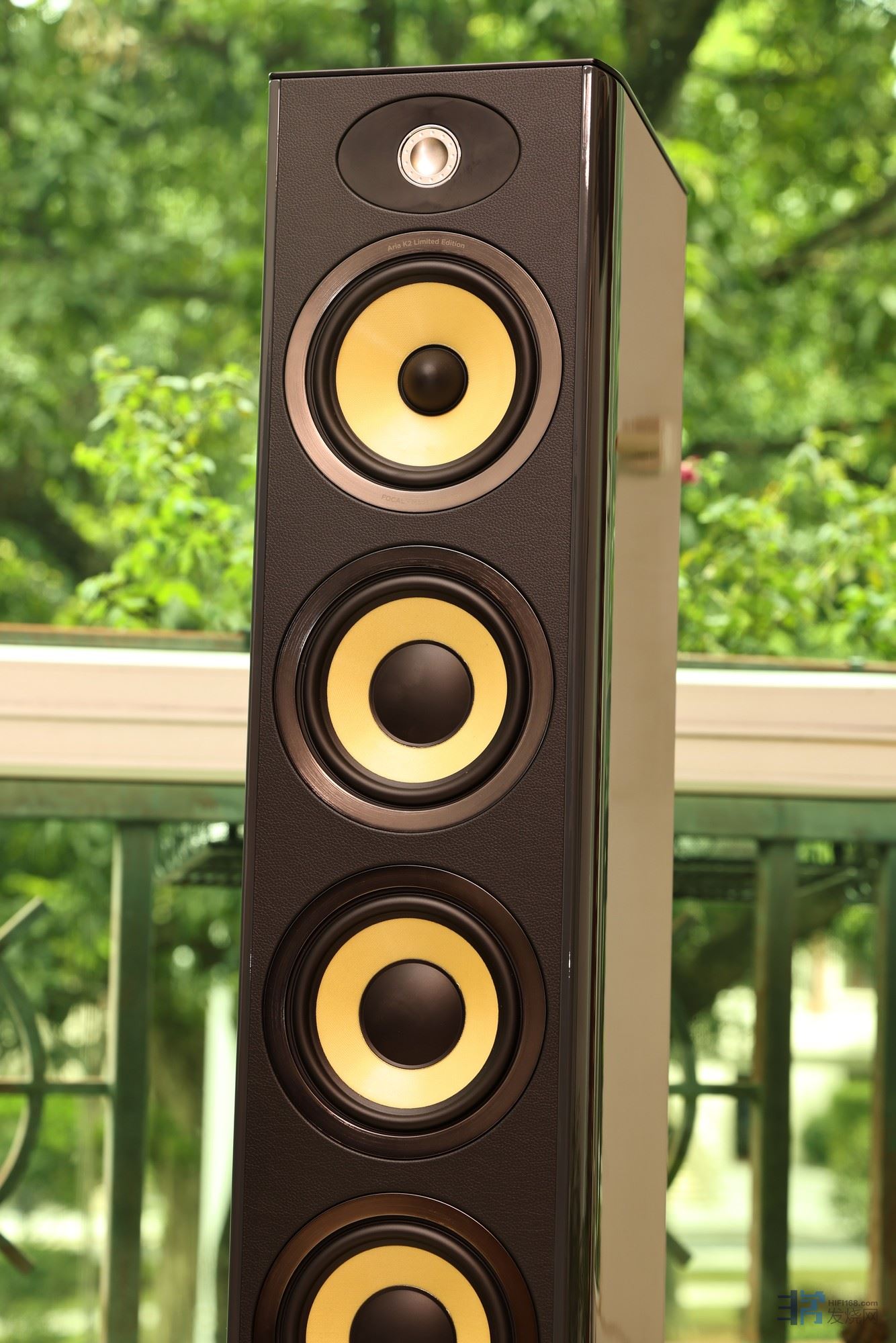

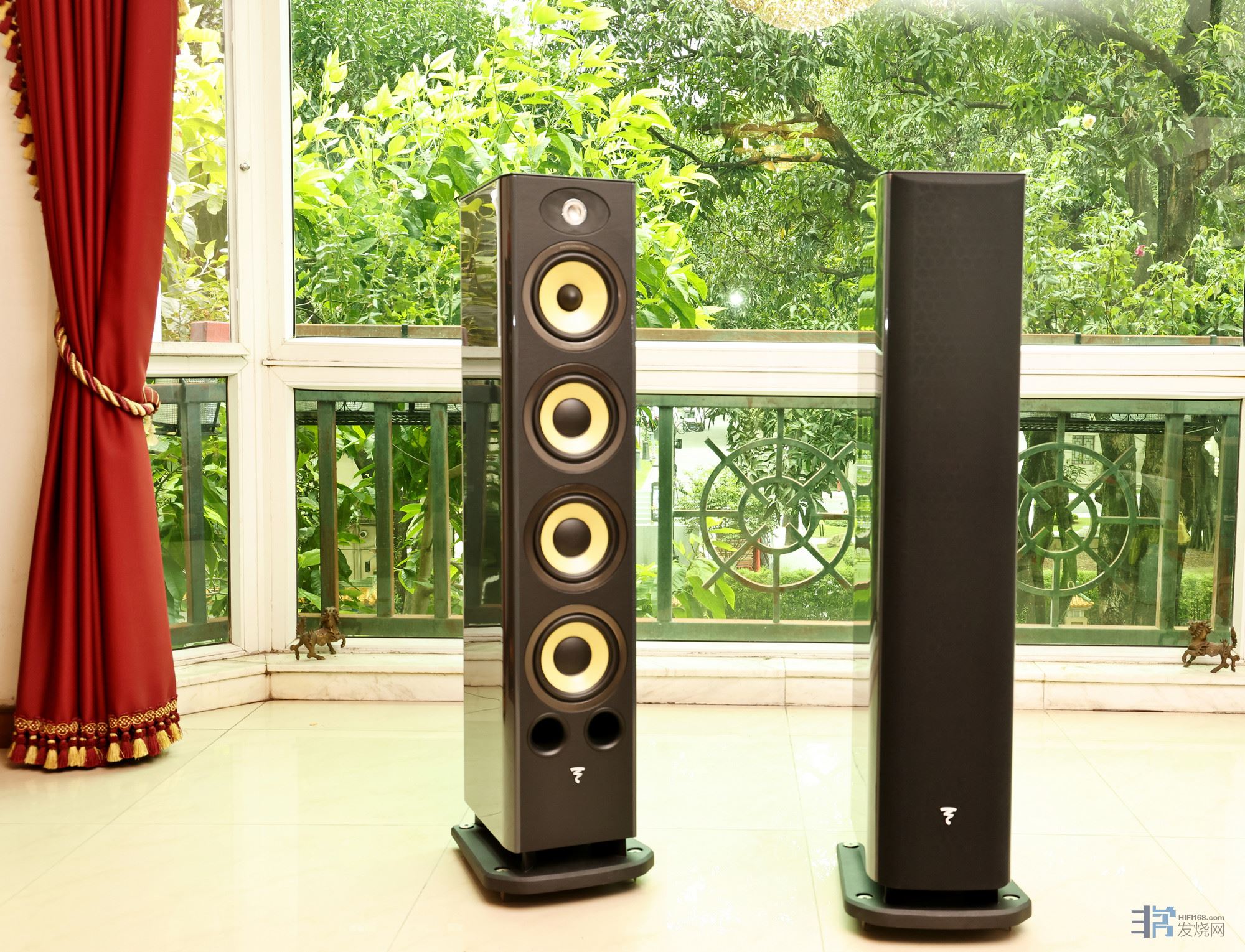

这款扬声器在法国进行设计、开发和制造,采用三路五单元设计,搭配了1只高音单元、1只中低音单元和多达3只的低音单元。

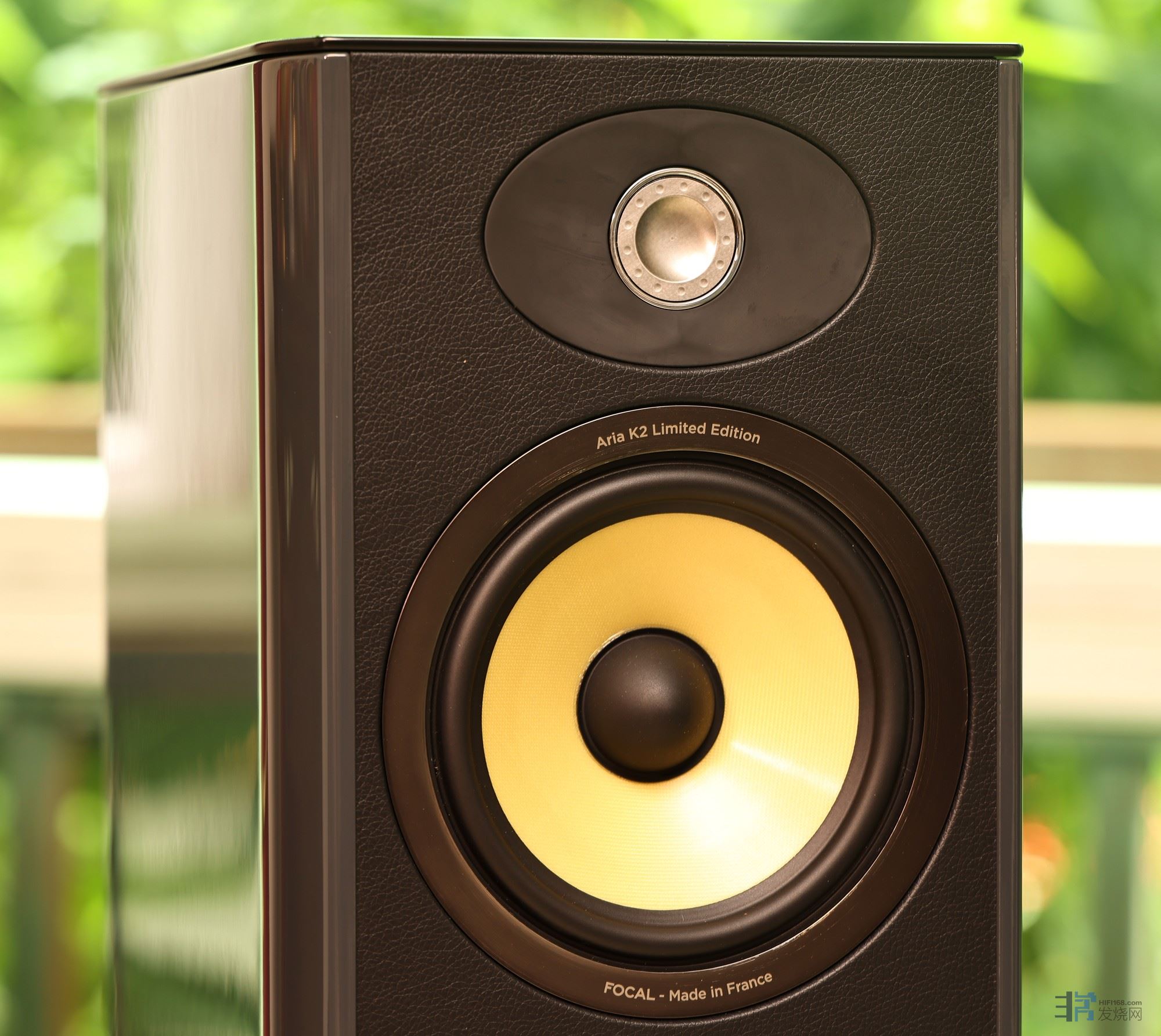

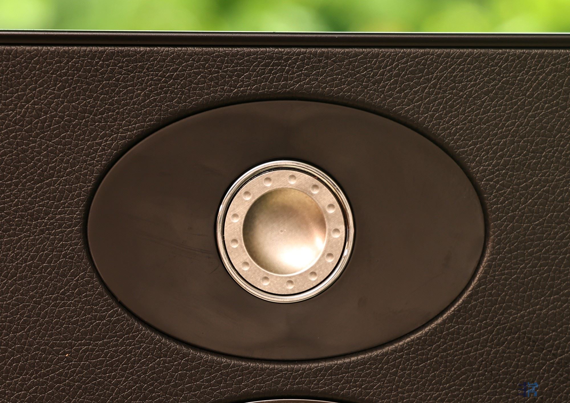

Aria K2 936采用1寸TNF铝镁合金振膜凹盆高音单元,单元内部结构与旗靓乌托邦系列的铍高音内部结构完全一样。
高音的悬边采用Poron记忆材料,稳定性好,回位迅速,失真更低;并且还不会随时间老化,是从Utopia III Evo旗舰系列下放的技术。
高音单元外围的有一个浅弧状的导波器,可以最大限度地提高水平指向性,同时最大限度地减少衍射,强化结像效果。
这个设计让皇帝位有更突出的立体效果,同时高音甜区更宽阔,不是皇帝位也可以听到悦耳的高频效果。
Aria K2 936是Aria 936的特别型号,全球限量1500对。

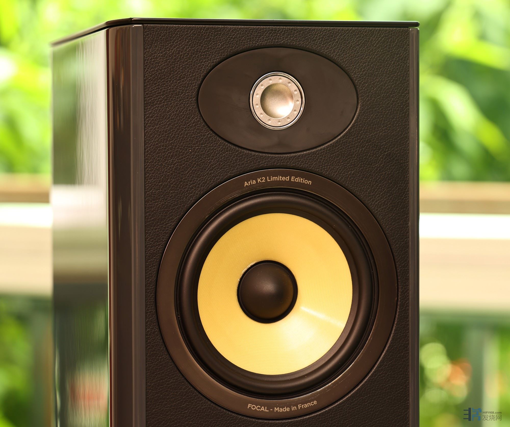

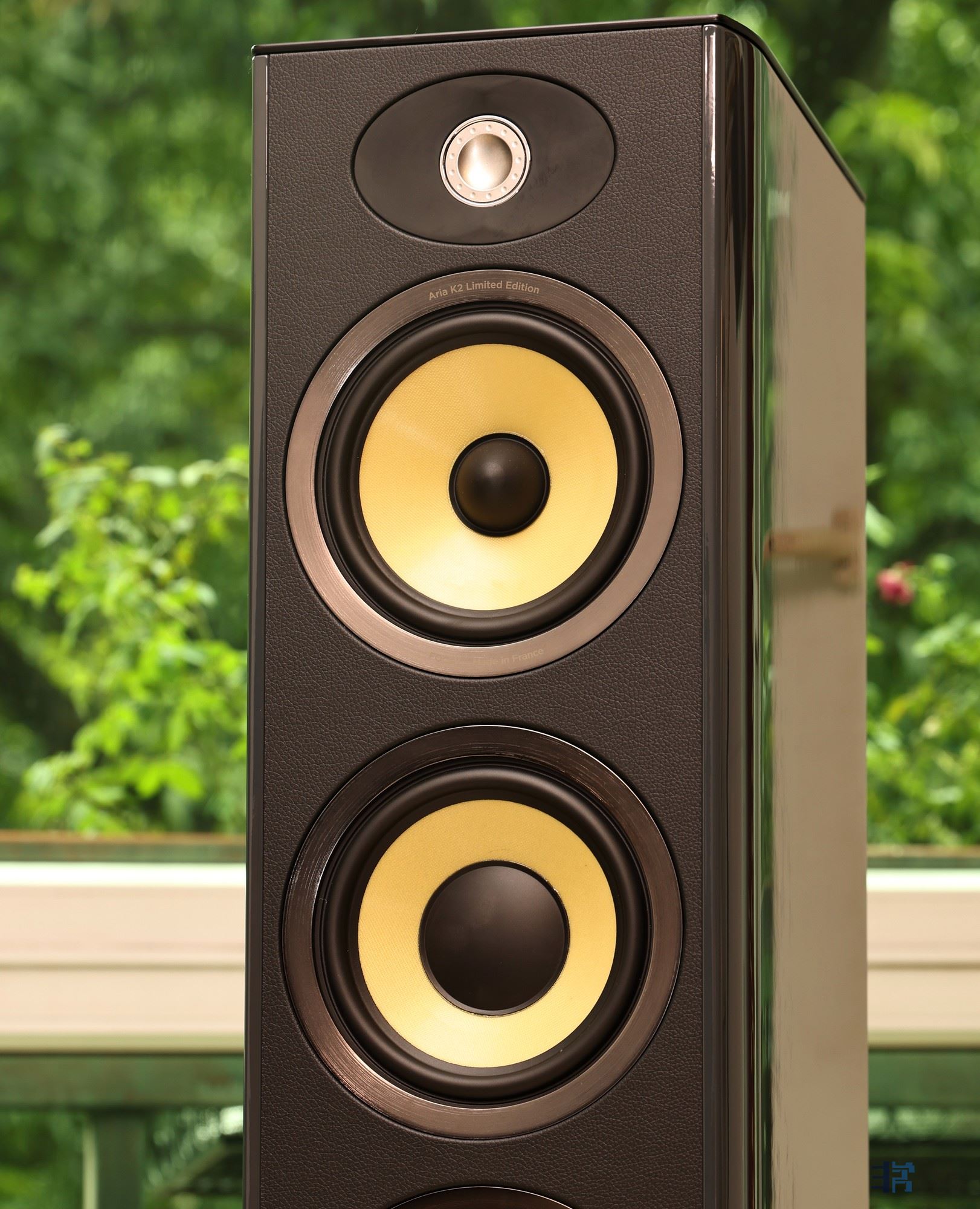

Aria K2 936与Aria 936的差别,就是它配置了K2三明治纤维中低音单元,这个单元采用Focal的经典黄 色振膜,是Focal的代表性产品,具备了高刚性、轻质量、高阻尼的HIFI单元三要素。
标准版的Aria 936采用Flax Cone亚麻振膜,而这款Aria K2 936 扬声器使用K2三明治单元,这个单元由芳纶纤维+玻璃纤维+极轻泡沫层组成,这种振膜有效抑制分隔振动, 所以扬声器有更好的灵敏度和动态范围,音色也更精准。

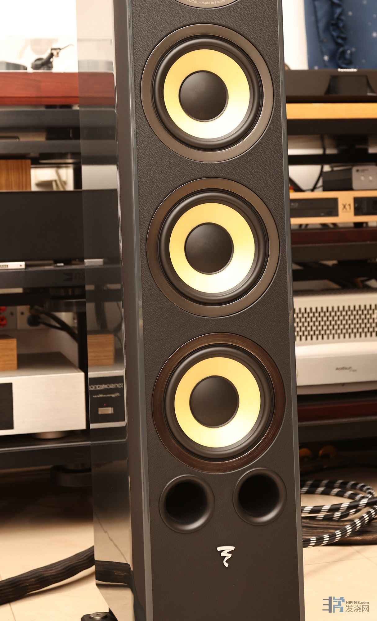

K2 936拥有三个6.5寸的低音单元,加起来的面积略大于11寸的低音低音,所以等于用了10寸低音单元,而且速度、反应更快捷灵敏。
而且这样设计的扬声器箱体更苗条,面积不大的空间也适合摆放。

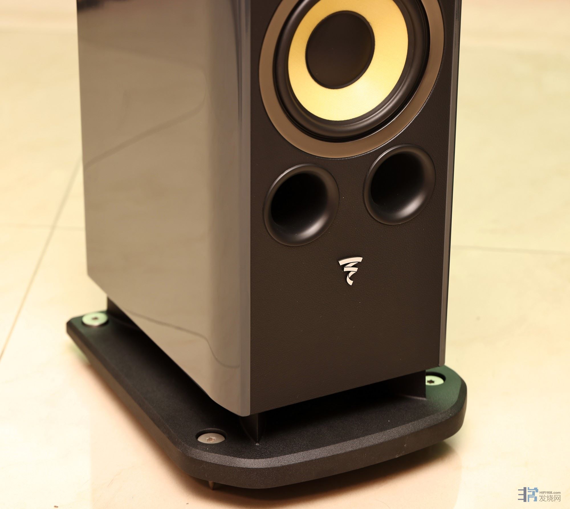

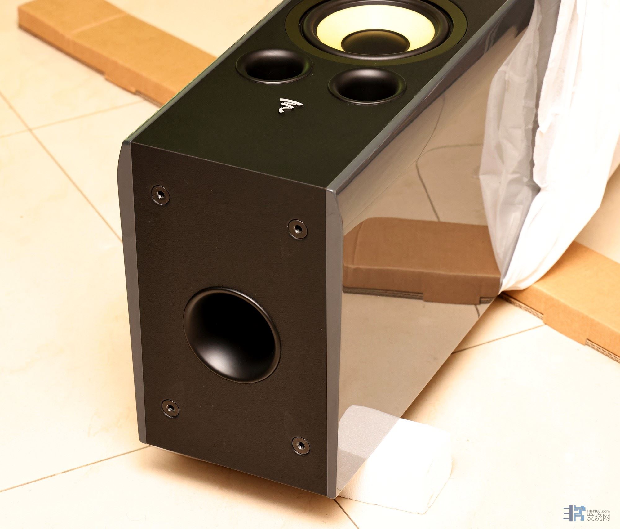

K2 936的倒相孔多达3个,除了前面板下方的2个之外,还有1个位于音箱底部,可以提供更大的声音能量感,避免声音受到动态压缩。
3个反射孔设计的箱体设计不多见,喇叭的反射孔有助于提升低频的下潜深度。
K2 936箱体采用坚固的MDF板制成,使用不平行面设计,拥有非常低的箱体共振。

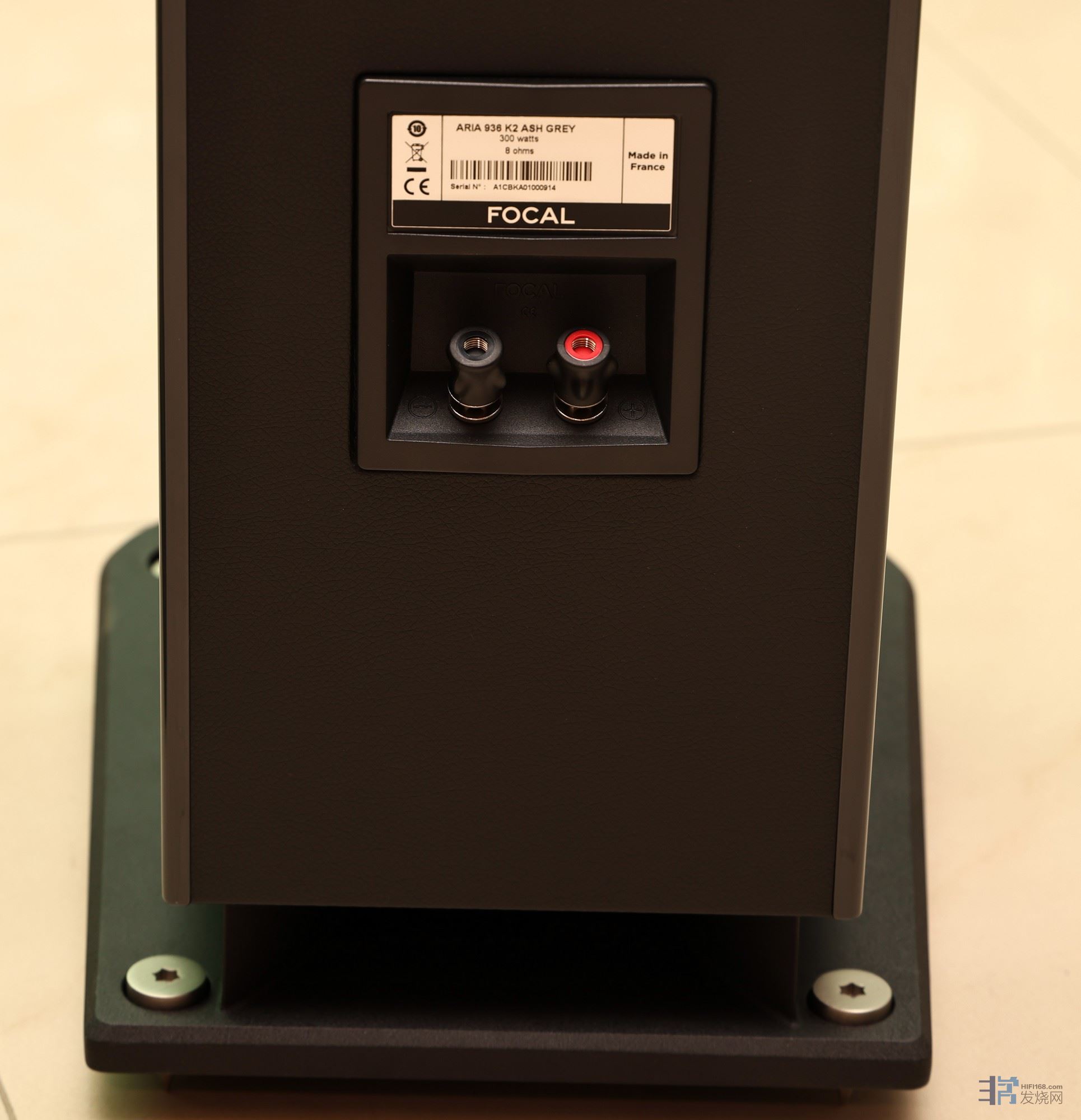

K2 936的喇叭输入端子,不设双线分音输入。
Aria K2 936采用磁吸式面网设计。

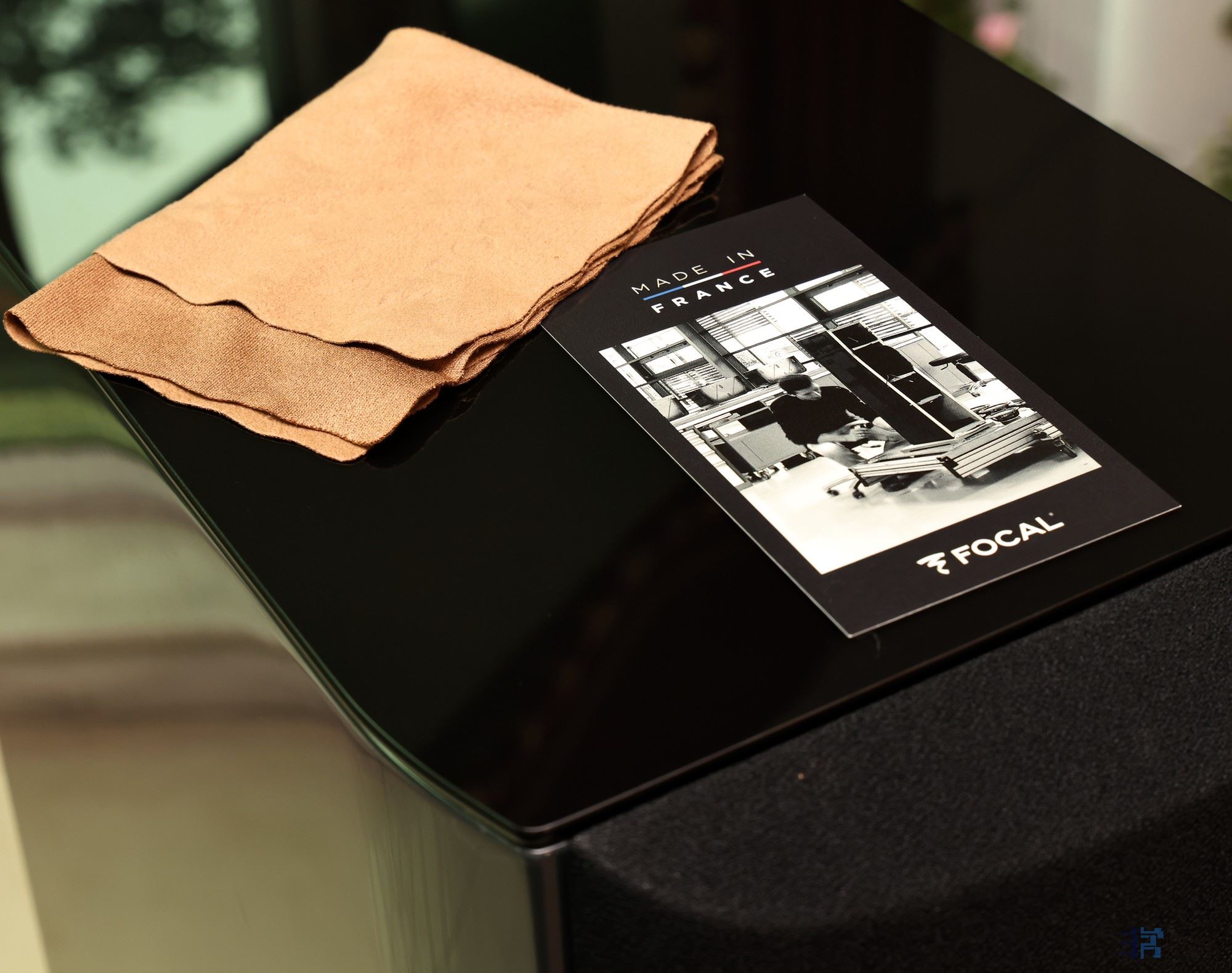

K2 936的顶板和侧板是钢琴漆,采用乌托邦旗舰扬声器的烤漆工艺,外观非常高贵,也送了原厂的鹿皮给用家做保养用。
前面板则是皮纹设计,给人温暖时尚的感觉。
