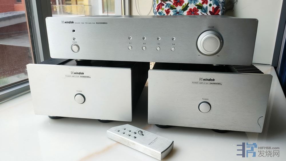

咸鱼收的二手新德克XA8800MNu双单声道分体后级

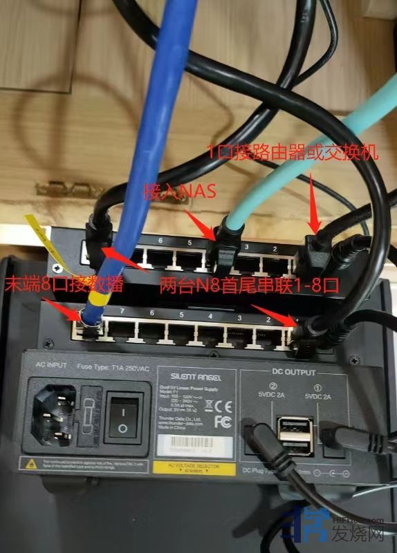

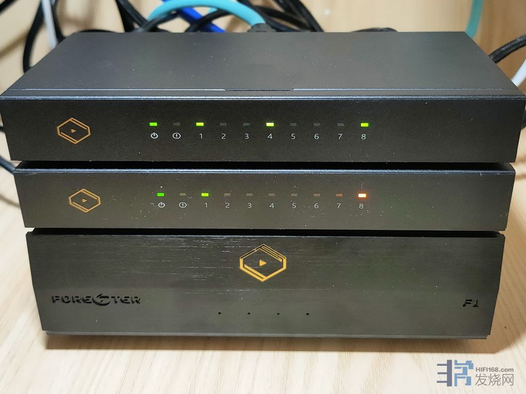

有些烧友非常排斥数字音乐,确实,目前网络上的数字音乐,来源良莠不齐。尽管如此,本人是数字无损音乐的坚定支持者,先后收了两台数字播放机作为音源,分别接入两套hifi系统,的确非常方便,目前用一台4x18TB的威联通NAS,专门存储多年收藏的数字音乐。 下图是,Silent Angel仙籁N8网络交换机两台串联,搭配同厂线电

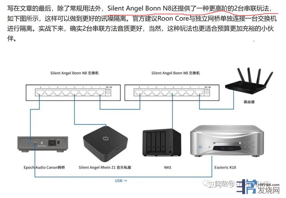

仙籁官方推荐的N8网络交换机的组网连接图,奢侈了一回,我按官方推荐,用了两台N8,咸鱼N8价格并非高高在上
我这两台N8网络交换机的实际接线标注

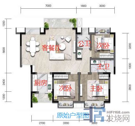

原洋房户型图,横向客餐厅本来有接近35平米,是很好的影音空间,但不是独立空间。进户门左侧是另一户邻居的主卧室,无论如何装修,对隔壁邻居及套内的卧室,都有干扰!

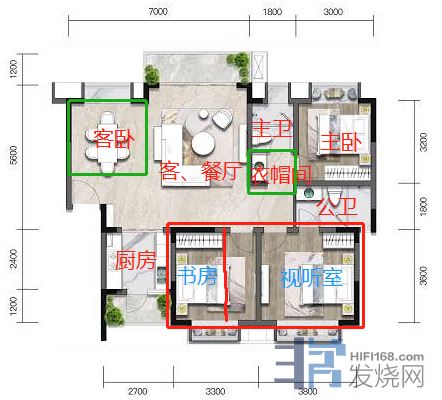

所以,某天灵光闪现,利用自己是资深建筑设计师的身份,索性将最好朝向朝南的两间卧室(其中一间还是原户型主卧室)的隔墙打通,左侧1/3空间,预留一间小书房,右侧2/3空间,就是疯狂魔改后的独立视听室。另外,将原大横厅的原餐桌位置,隔出一个小卧室做客卧;原户型右上角的次卧,做主卧(反正睡觉就那8小时内,把醒着的时间尽量留给公共活动空间),同时,在进入主卧过道位置,适当扩充兼做衣帽间。魔改后的独立视听室隔墙,只要做好那道隔声门的隔音,对套内过道及公卫的干扰可以忽略,另外两面是外墙,不存在对隔壁邻居的干扰!

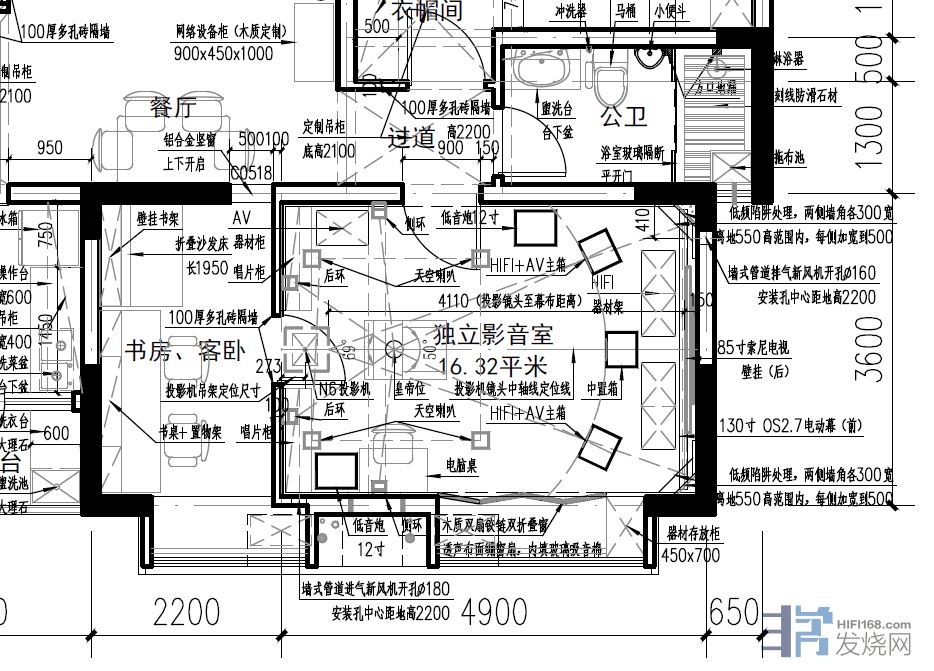

独立视听室的局部放大图

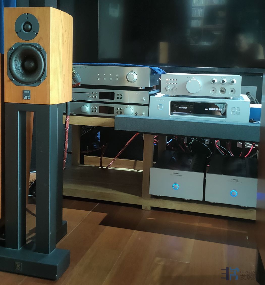

视听室里面的局部器材,都是些不入流的二手货,玩个穷开心吧
