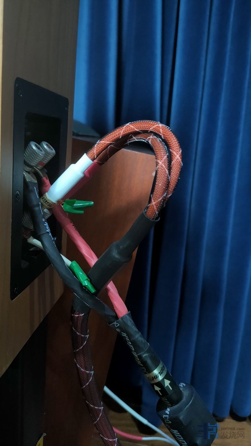

纠正方向后的双线分音,接入喇叭

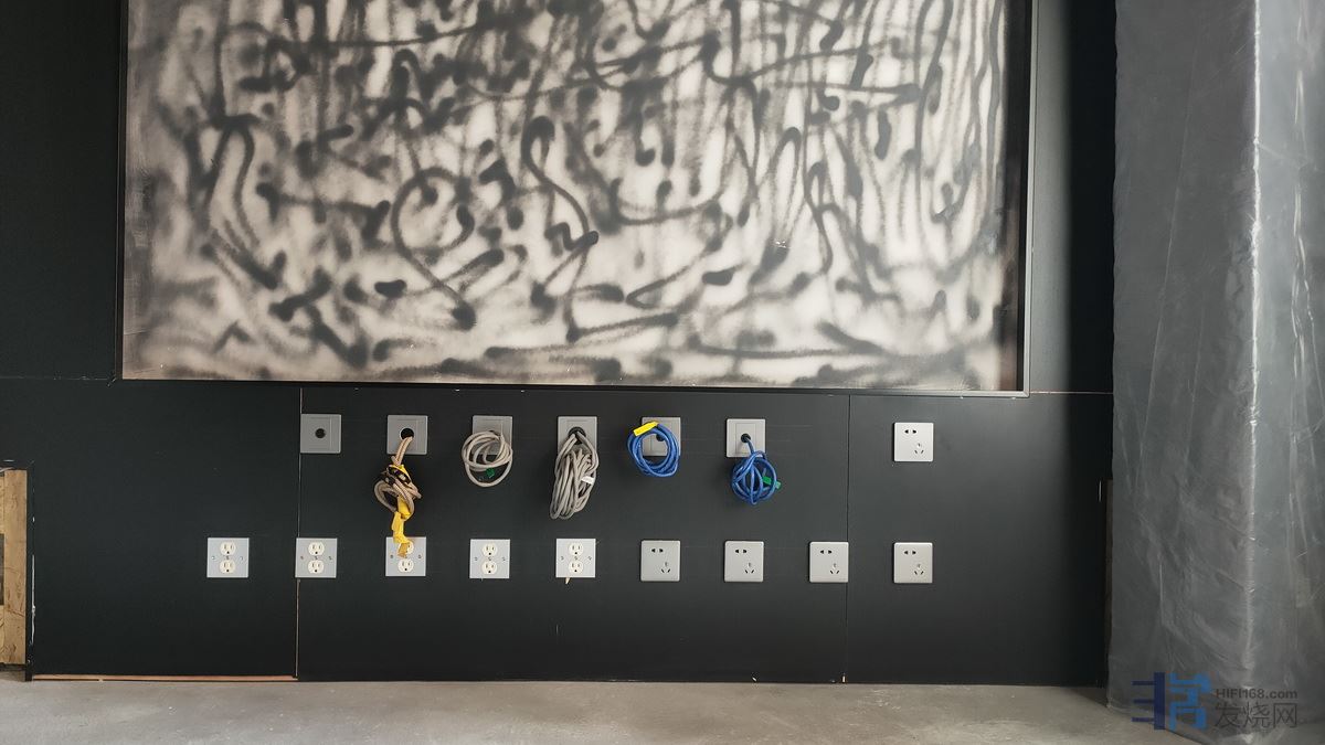

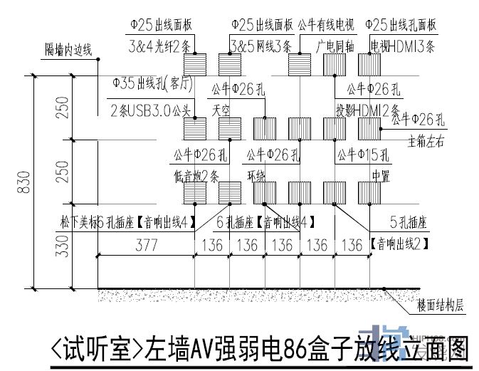

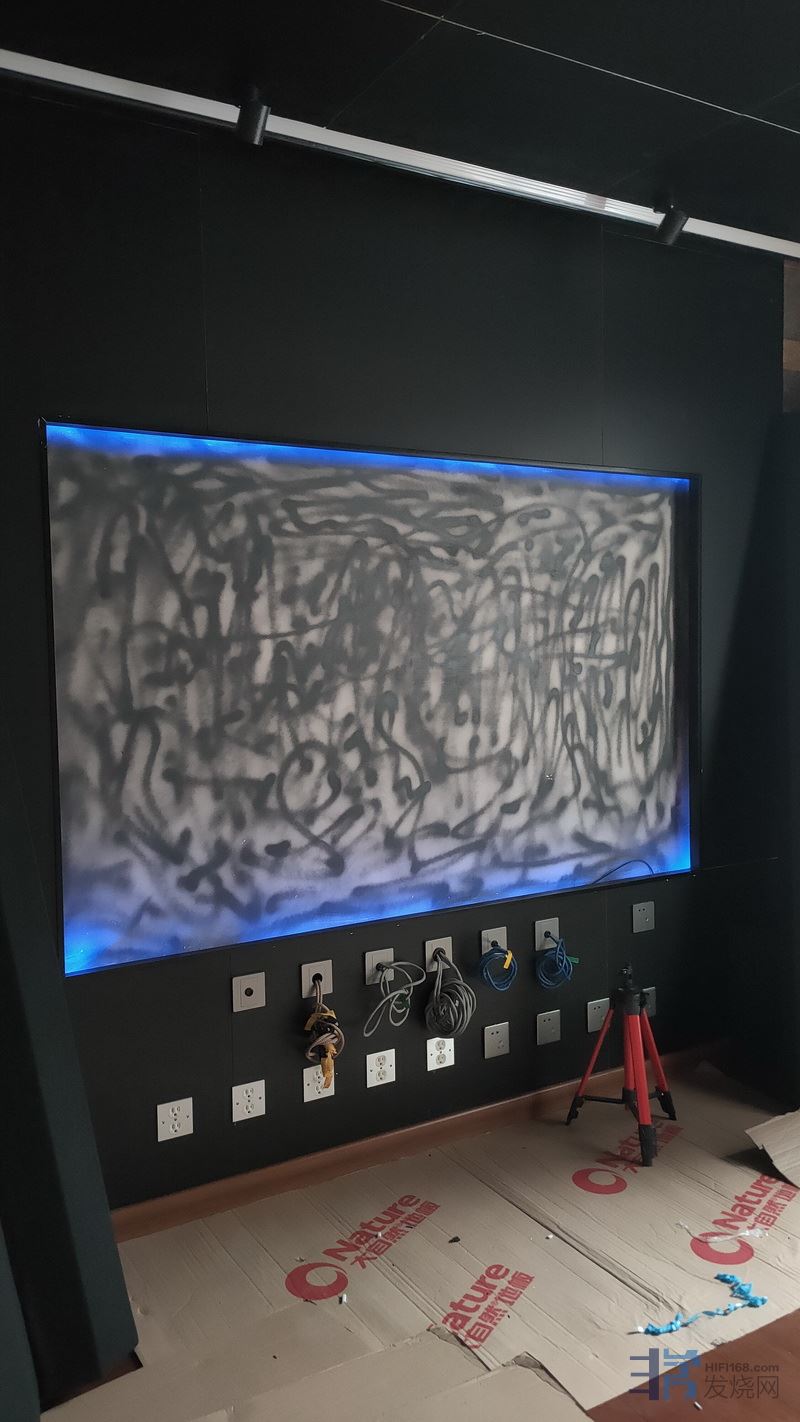

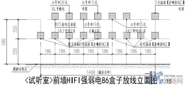

装修时,对强弱电的终端接口排布,做了精心设计,强电接口之间相互按间距250~300mm排布,原则上,强电口在下,弱电口在上,这是视听室正面墙的强弱电接口布局,第三张截图,是自己绘制的强弱电接口排布定位图
93#

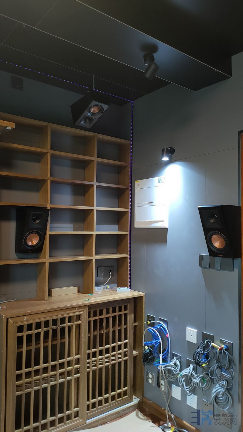

这是电影机柜墙角的强弱电接口照片和设计图排布图,当时这几层墙板子的开孔,很考验木工师傅的耐性,此处共开孔17个,上面的白色箱子,就是视听室的专用强电箱

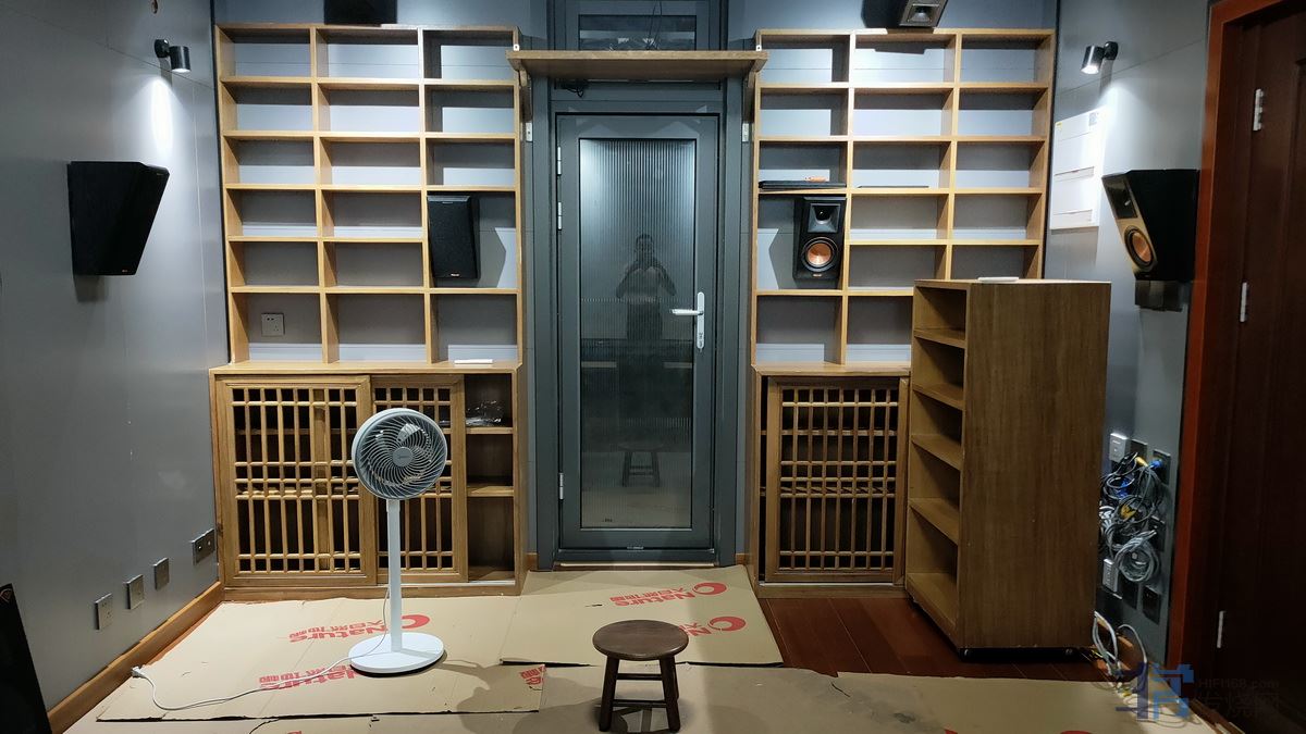

视听室后面墙的左右唱片柜,连同右侧搁置电影设备的实木器材柜,也是自己设计,本地找厂家用实木加工定制,中间的定制铝合金门进去后,就是小书房。左右唱片柜,可以起到扩散板的作用

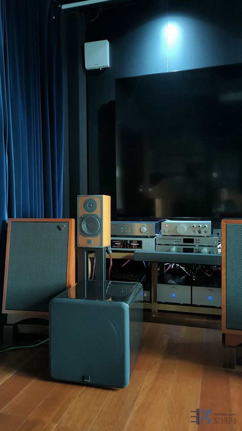

95#
最近把视听室专用于看片的单只老秦15寸低音炮出掉了,咸鱼收了两只SVS 2000Pro的12寸密闭炮,其中一只接入ATC 7书架箱系统,弥补下小7书架箱的下潜低频段。听音乐启用单炮模式,看电影启用双炮模式,赋予小小视听室更多的听音玩法
96#

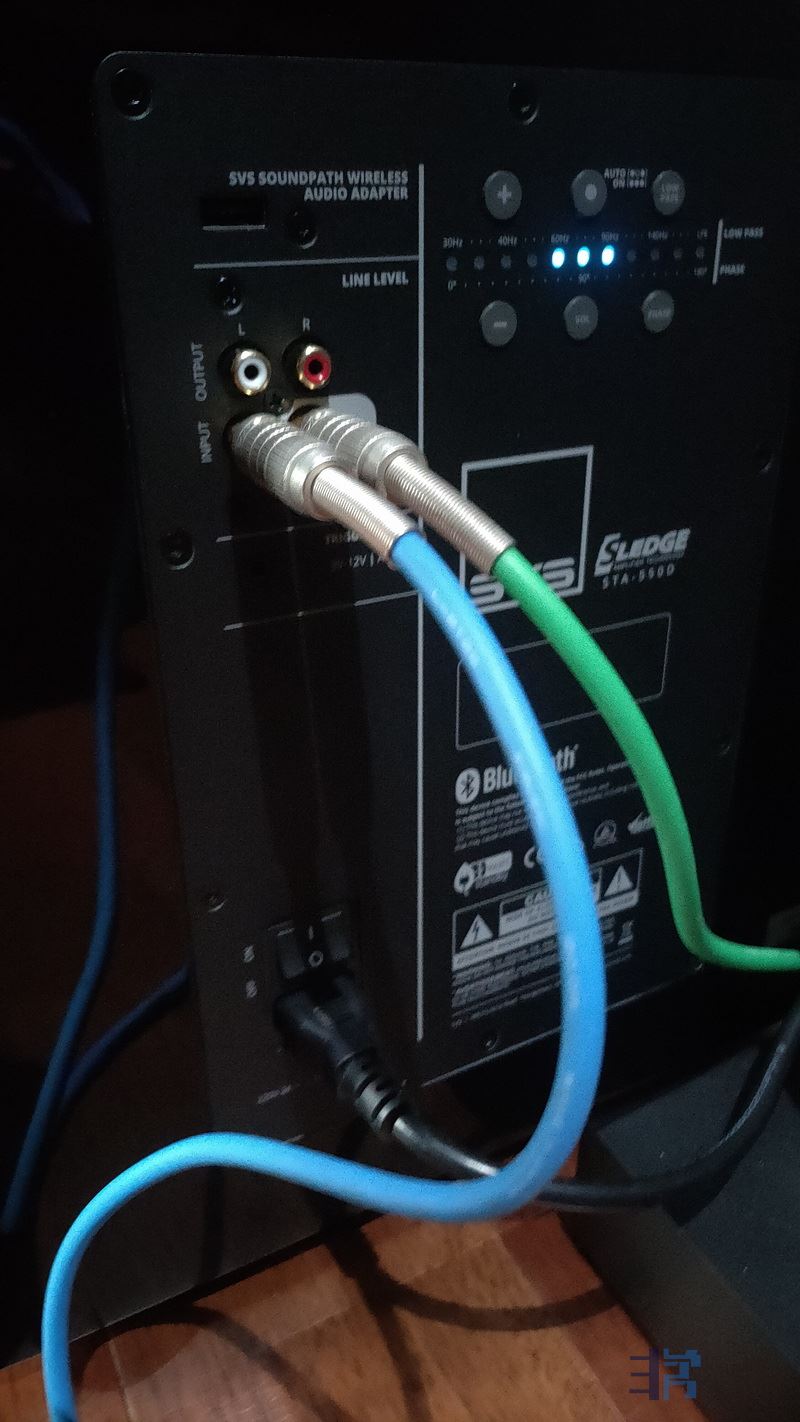

一炮两玩,左蓝线,连HIFI书架箱系统,右绿线,连AV系统的雅马哈前级
97#
个人觉得HIFI加炮,重点不在设定的分频截止点,而在于炮的声压多少db,来与HIFI功放出来的声压去匹配?目前只能靠个人的听音经验和习惯去手动加减,好在SVS炮有app蓝牙控制,坐在皇帝位动动手指就调整了
