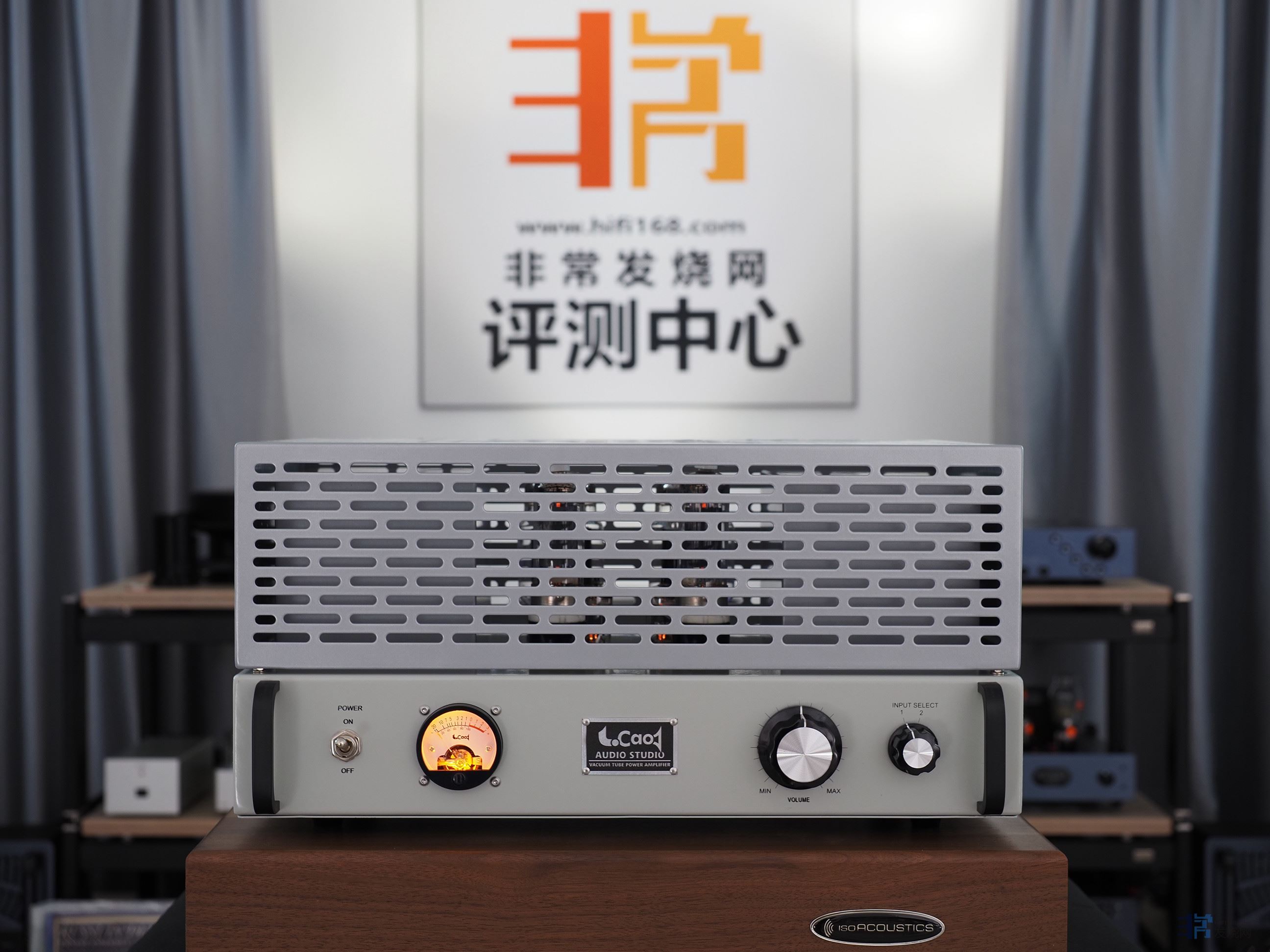

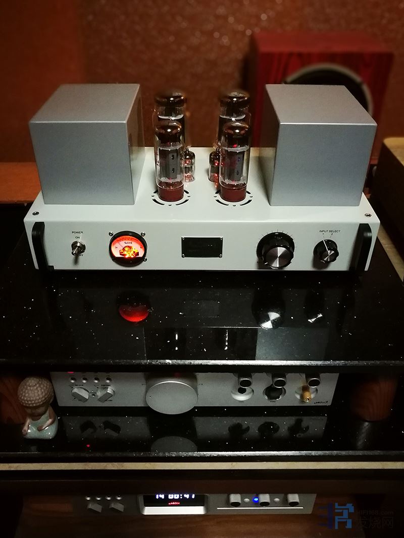

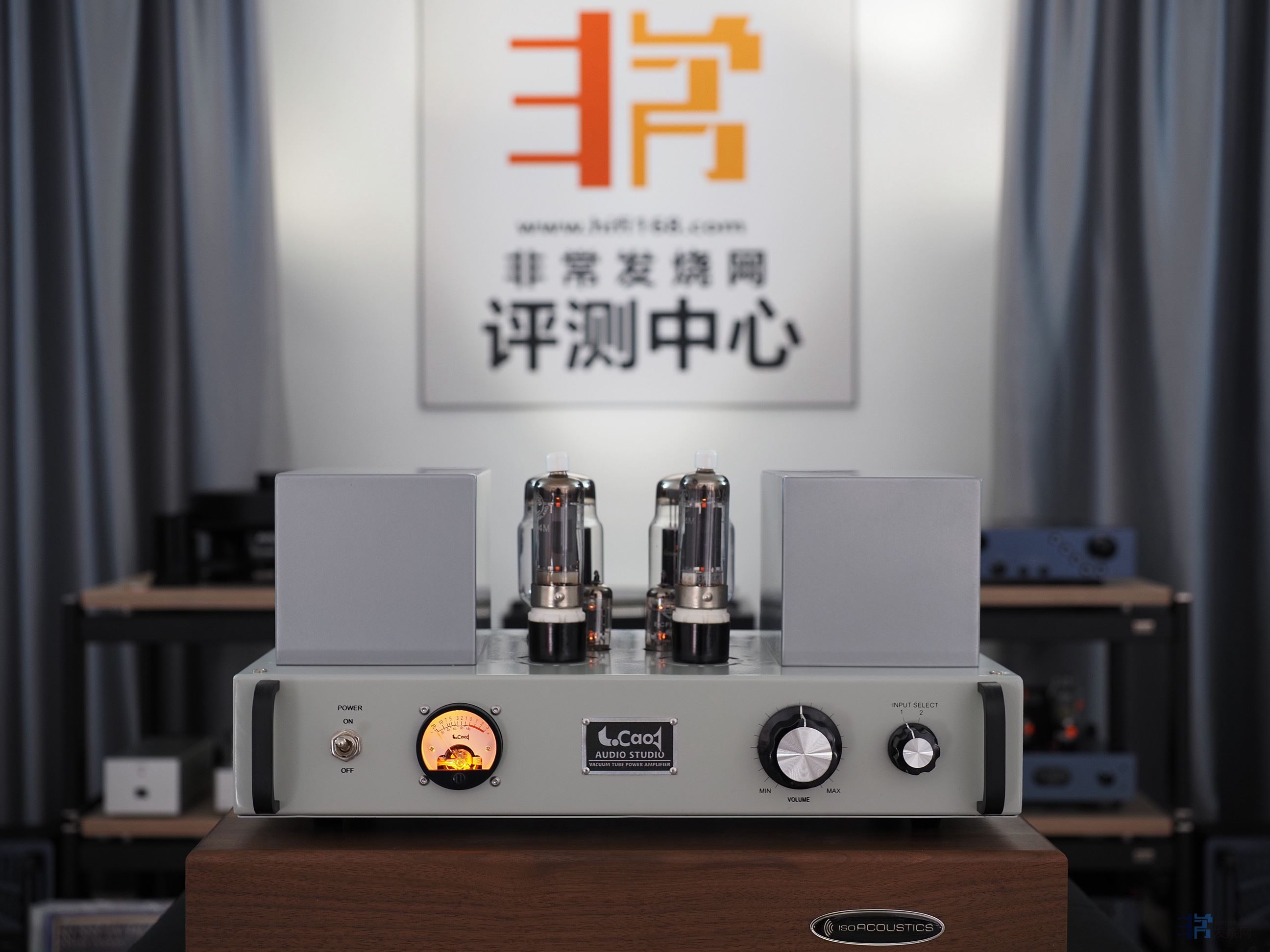

硬件配置

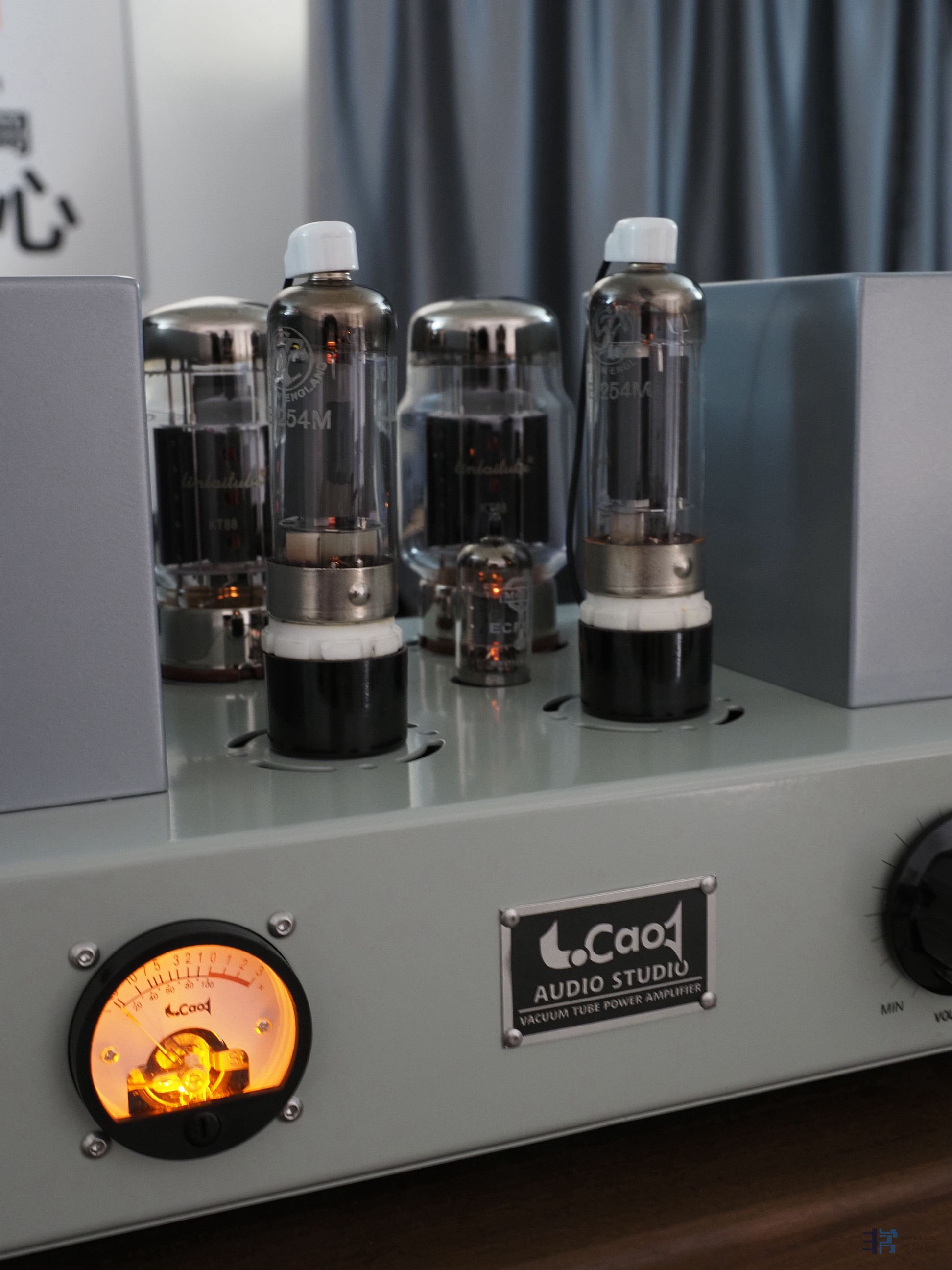

老曹CL380胆机根据电子管的配置不同会有不同的价格,这次老曹送测的这台机器则是一台“顶配”版本,前级电子管已经被升级到大盾的ECF802,而且把基础版本上面的国产EL34 升级为带转换座的5B254管(基础配置版本前级6F2,后级是EL34+KT88)。市面售价为4000。
CL380另外一个好玩之处就是可以随便更换末级功率管,因为他内置了一个自适应厚膜电路,能够自动稳定工作点。所以就算是小白也不担心换管后工作点不匹配的问题。只要你手头上有6L6、5881、EL34、6CA7、KT66、KT88、6550、KT100都可以直接插上替换使用。只要灯丝电流在6.3V1.6A以内,负压在-70V以内,屏耗20W以上的电子管都可以直代或者用转换座转接。可玩性非常强!

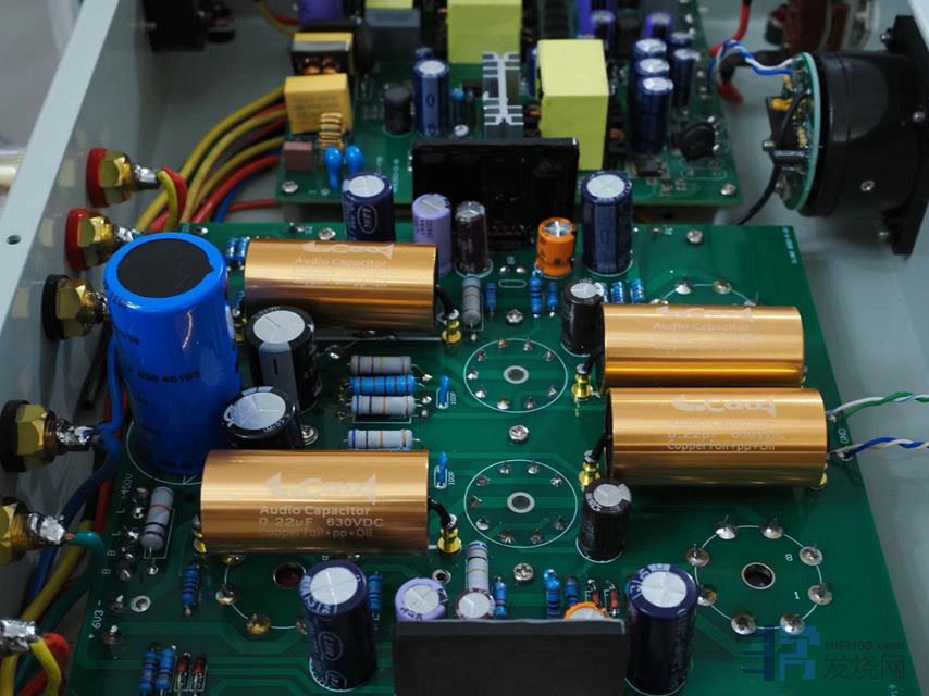

虽然CL380价格定位并不高,但是用料也是毫不含糊,采用优质的MKP油浸电容作为耦合之用。并配备了优质的变压器,提供4、8、16欧三种规格由客户自由选择。

老曹胆机用的电容牛逼!看着心里就踏实有信心!
5B254M管上面写着MADE IN ENGLAND, KT88应该是林籁之声的。
