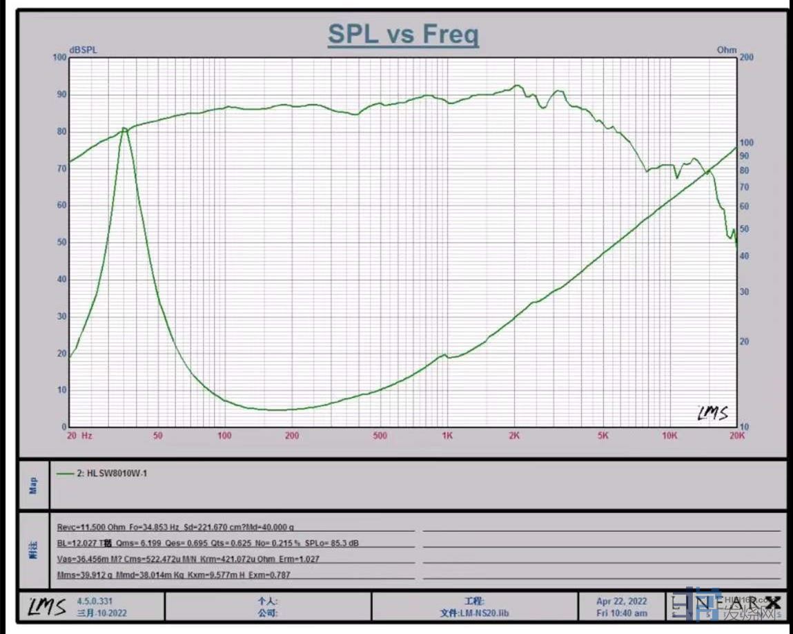

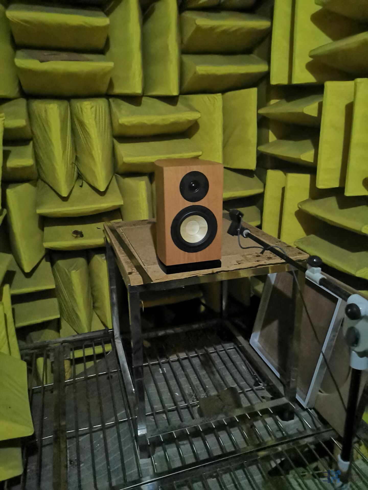

中音的选择花的时间最长,从协调的角度上讲,自然是5寸的单元和8寸的更协调。所以,一开始自己也准备用5.5寸的实木盆。为了确定它的中频满足要求,自己专门做了样品来测试。结果发现它的中频响应在2.5K Hz处有一个比较大的凹陷,大约有10db水平了。很显然,它满足不了自己的需求,因为我需要把分频点调到3500-4000Hz这个水平。
但是,因为这个凹陷的存在,做为二分频音箱的低音单元就非常合适了。这是一个天然的分频点,因此,自己用它做了NS15出来。用两阶分频的方式就解决了问题,而且听感上中高频非常流畅,几乎感受不到分频器的影响。感谢这个凹陷!

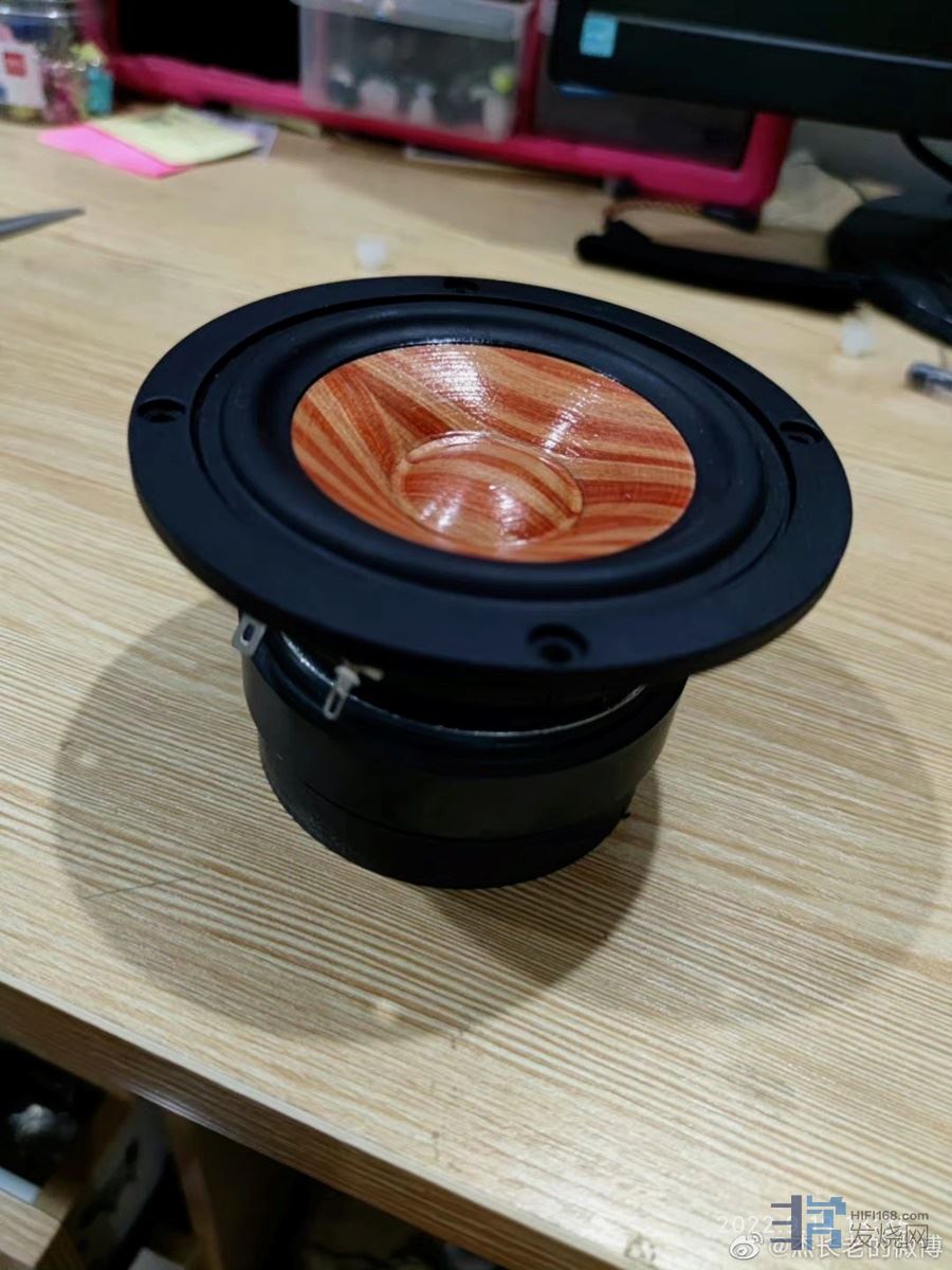

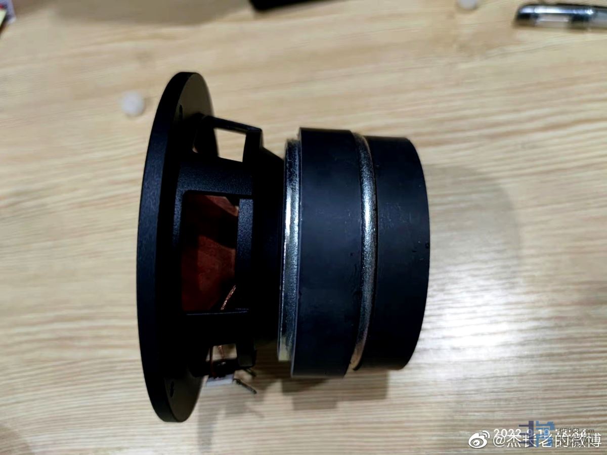

中音单元的选择2
5.5寸不行,于是自己只好把心思放在4寸单元上。做了一只4寸全频的单元测试,没错,就是原来MC14单元的改进版。测试的结果是它的中频表现非常理想。当然,实际做成中频单元时,它的频响会更好。自己也顺手拿它做了一只音箱,也就是自己的NS14。把倒相管改到前面来,面板做成弧面,以降低箱体边缘对频响的影响。因为它是一只全频单元,里面没分频器,也没办法补偿箱体外形所带来的影响。
最后做成中频后的单元和曲线如下,总体是很棒的,在需要的300-4000Hz这个范围非常平整。
超长超大的屁股,磁路设计得比较复杂。
这是频响曲线,可以看出中频段的平整。波动在+/-1db的水平了。中高频的凹陷跑到5K去了,分频点选在3500Hz完全没影响。

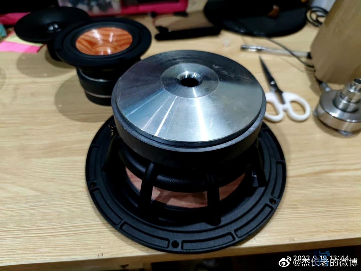

低音的选择

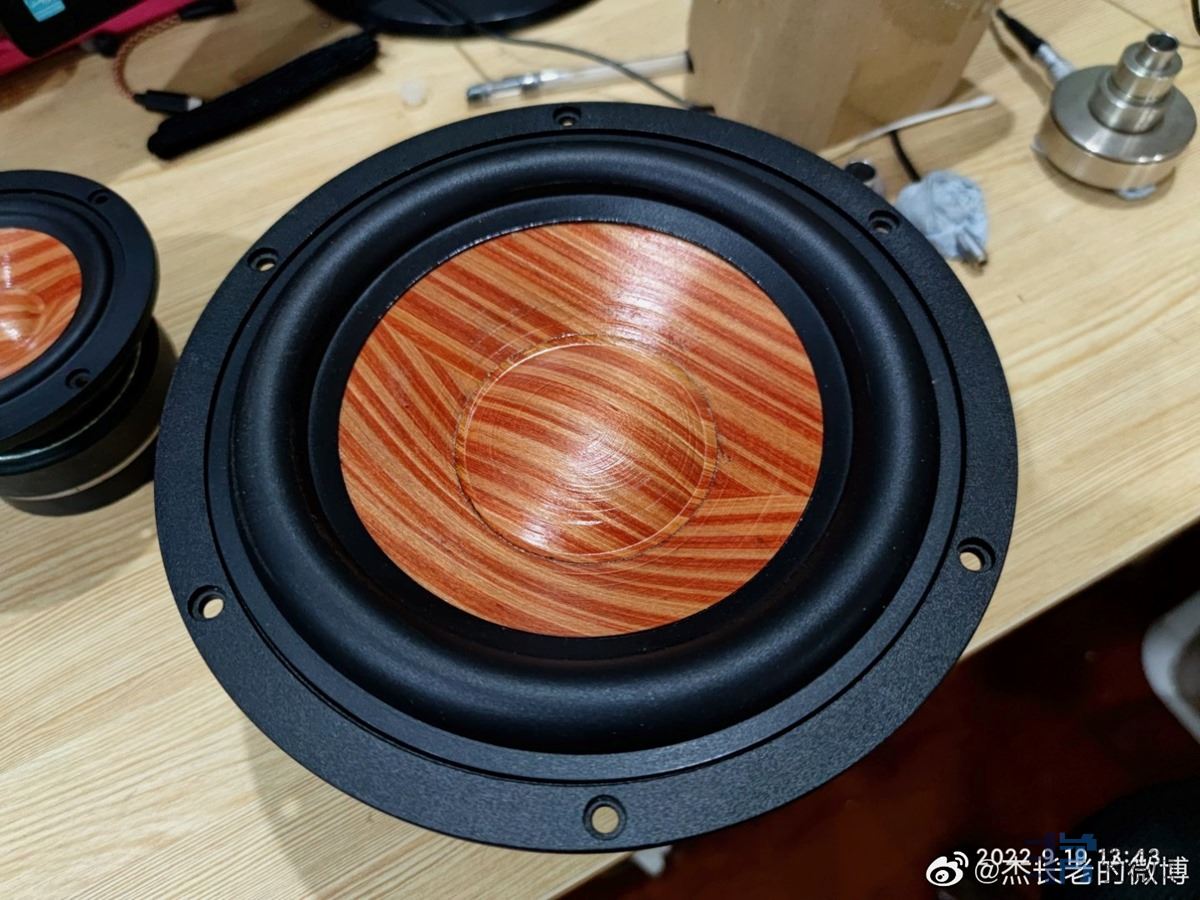

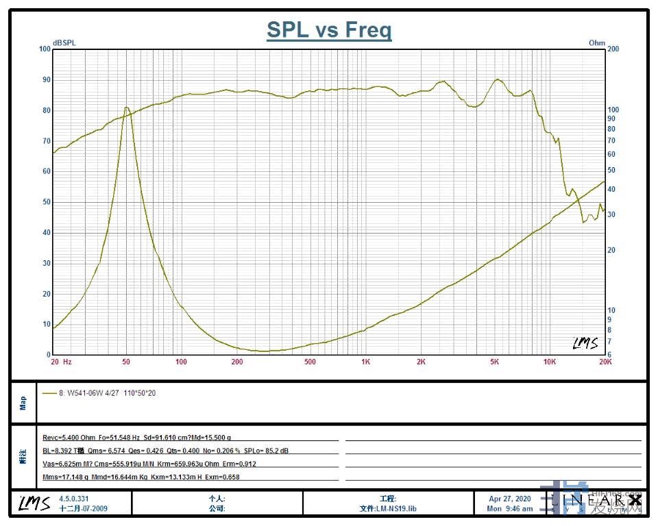

NS19的低音单元一开始就确定了是8寸的,下潜经过沟通定到了35Hz,其它细节经过长时间的沟通慢慢确定,并且专门为封闭式音箱设计。由于前期沟通到位,我们又合作了五六年好多个产品了,NS19的低音单元只改一次就搞定了。超大磁刚、超长冲程,让它的重量也十分惊人,足足有10斤左右,一只手都拿不太动了。
背面的大磁刚,和前面的盆几乎一样大:
频响曲线在500以内非常完美,基本上达到+/-1db的水平。话说,我这要求是不是有些变态。就频响而言,延伸达到4k Hz了,我觉得它简直可以做二分频了。不过,合伙人测试后直接就否定了。它在中频段有比较大的失真(振动系统所带来的),并不能用。

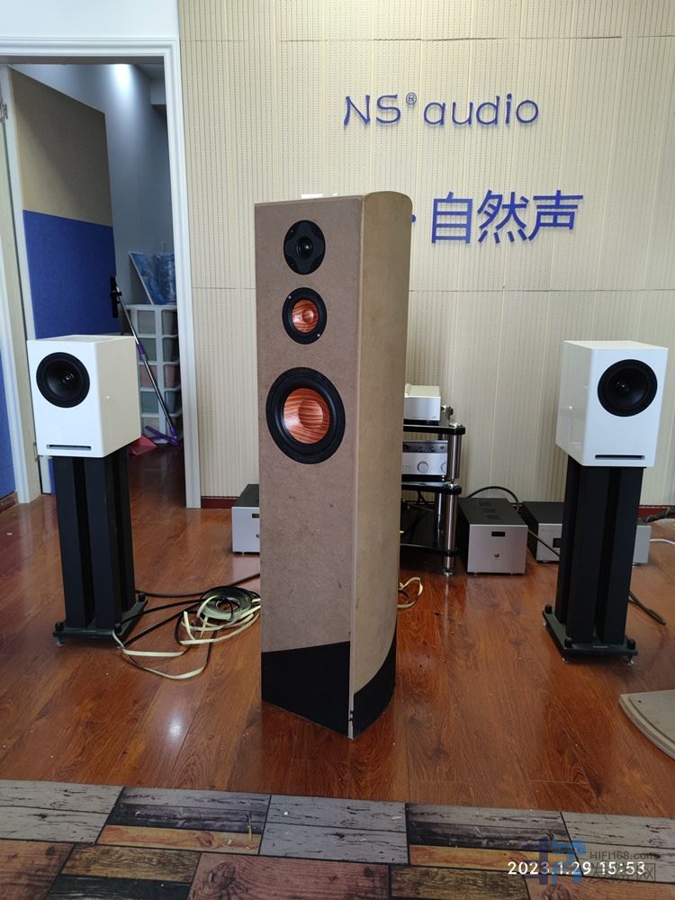

单元搞定了,再下面就是箱体了。这个确定没花太多时间,做样箱花的时间比较长,等收到已经是今年1月底了。因为前面已经反复的讨论过很多次了。我这次没有准备再用传统的方方正正的造型,而是准备采用桶形的。这种造型原来音箱厂也推荐过,就是NS17原始版的造型:不过,被我否了。原因有三,一是这种造型需要模具,造价也会明显高于方方正正的;二是对于书架箱来说,箱体体积小,造型对声音影响很小;三是这种造型从体积上来讲没有方正的效率高,体积会比较显大。当然,还有一点是它太过于像ATC的箱子也是原因之一。

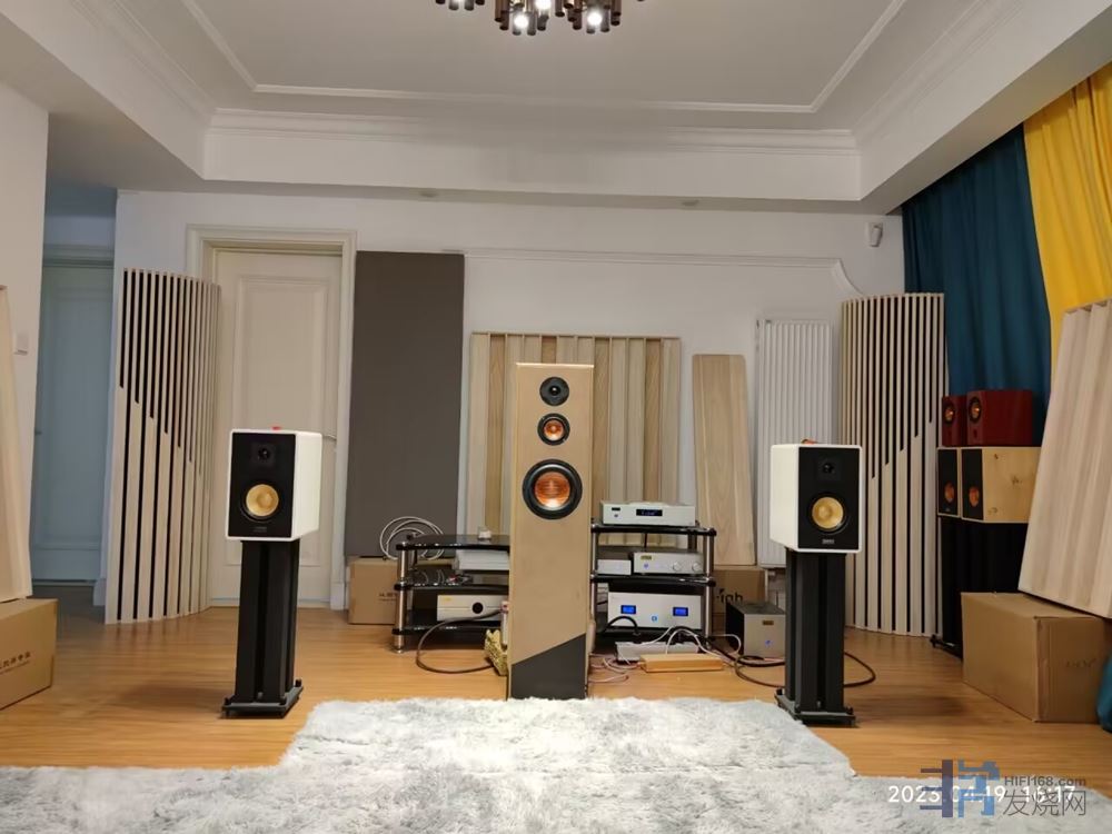

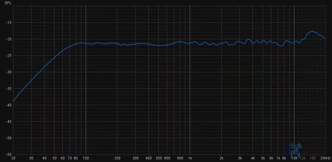

转眼自己已经听了NS19样箱有2个月了。也来小小的总结一下,不过,仍然需要正式的样箱到后才能下更为准确的结论。因为现在只有一只,而且所用的分频器仅仅是初步的,所用元件远远比不上正式样箱用的,只是电路一样而已。
录音重现(还原)能力
NS19对录音的重现能力真的是让自己非常惊喜,这种惊喜从听到它的第一天到现在都没有变过。它对录音的还原能力是可以用精准来形容的。当然,这即是好事,也可以说不那么好,很多录音的缺陷也因此非常的明显,我自己的感慨是:天碟与普通录音差别真的很大!如果自己是一个录音师,我觉得我要爱死NS19了,它简直就是面镜子,直接把录音中好的和不好的因素都统统暴露出来。
但如果说它是监听风格,我觉得也不能算。准确的说,它的声音其实一点不监听,至少,不是很多人理解的监听风格。它仍然是一只很hifi的音箱,它对录音的挑刺能力是因为它的频响好和失真小的原因导致的。而个人认为很多的监听音箱的所谓监听风格其实是一种畸形导致的。总体来讲,用它欣赏音乐你会更多的感慨音乐的美、录音之美,而不是其它,尤其是聆听录音优秀的唱片的时候更是如此。
不过,最终版的NS19我还是会适当突出它的美感(通过选择合适的分频元件和用料)而适当弱化它的挑刺能力。

16#
不过,这种造型的好处还是很多的。首先是大气,尤其是对落地箱而言,这种造型要比常见的型状感觉大气得多,而且也比较符合国人的审美;其次是它的形状也有利于声音表现,尤其是对高频,这种造型对高频频响是有益的;第三是这种造型的刚性要明显的强过方正类的造型,这样可以不用特别的面板加强也能够满足刚性需求(其实封闭式音箱因为没有空气泄露,喇叭向前后的力会和箱体受力抵消一部分,对箱体刚性要求本身也要低一些)。当然,另一方面,NS19我没有对成本进行限制,贵点就贵点,只要贵得值就行。
最终做出来的样箱感觉还是相当大气的,未来加上底座后应该会更好看。现在体积约60升,相当大,对封闭式来说,大一些低频才好。不过,最终成品它的总体高度要保持不变才行(体积保持不变),因为现在已经有125cm高了,如果加上10cm的底座就过高了一点。现在高音的位置在115cm左右,刚刚好。
不过,看起来那是相当的高大。有人因此认为过高了,觉得他要站着听才行。哈哈,谁就125cm高啊……
为了省成本,只做了一只,还是没有任何表面处理的裸箱,结果样品花了足足2000元多点。本以为按自己的尿性,改是绝对要改几版才行的,没想到的是,箱体和造型一版过。封闭式箱子确实好设计和调试得多。结果弄得俺现在只能听一只,遗憾!

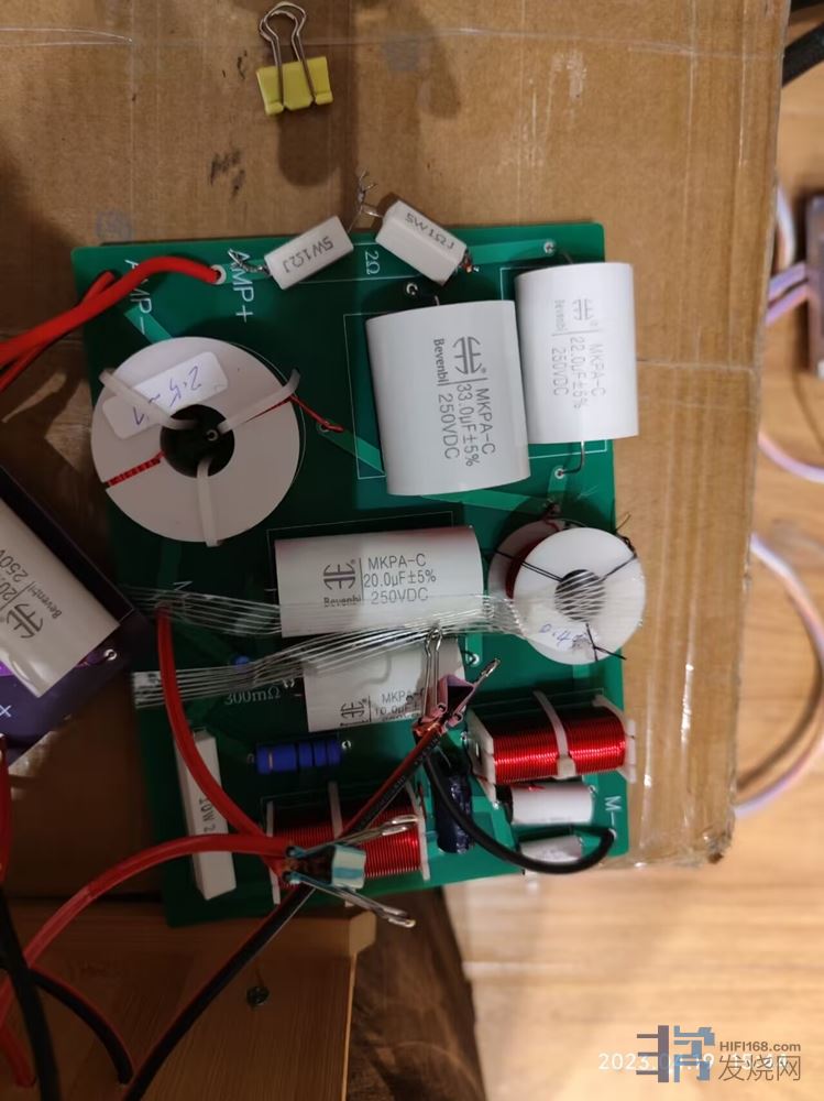

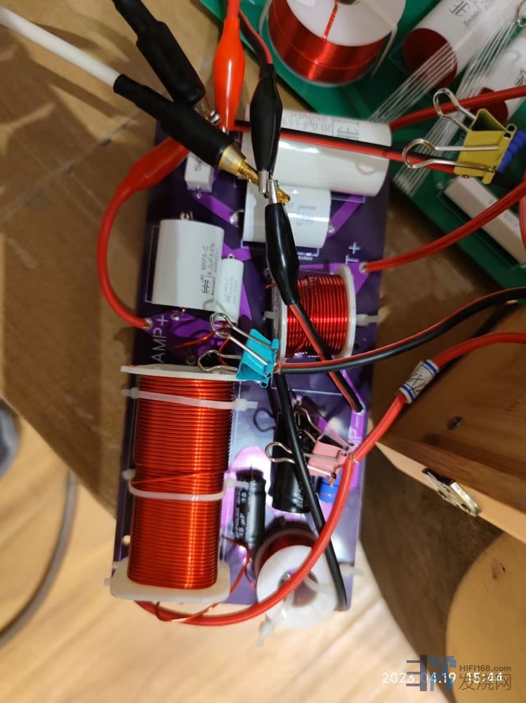

三分频音箱的分频器设计巨复杂,复杂到什么程度呢,花了足足一个半月,试了足足十来种方案,才算勉强找到合适的电路和元件参数。等元件和电路板回来时,已经是4月中旬了。俺的家都从成都搬到都江堰一个多月了。
其中关键就是中音的分频器,我数了数,光电感用了4只,电容用了7只,电阻用了4只,相当夸张就是了。
我的淘宝小店:杰长老耳机音响店
19#
高低频的分频器反倒是简单些,加起来元件和中音分频器差不多吧,我怪不得一提起做三分频,同伙眼都红了
做工、用的元件啥的,大家要装着没看见,反正,这个就是手工首版,随便接上先听,最终成品早着呢。

在接上分频器后,我们初步测试了音箱的参数。然后,我就傻眼了。是真傻眼,都不太敢相信自己的眼睛。我赶紧向合伙人确认,不过,他很自信,以前我们做箱子他也测过好多了,中高频和消音室都没有什么区别。只有低频他没把握,这个只有标准消音室测得更准确一些。不过,我反而不在乎,低频真的不能看频响曲线,听感这个时候更重要一点点。初步测试的结果让人十分满意,频率响应大家自己看吧。一格1db的精度。
