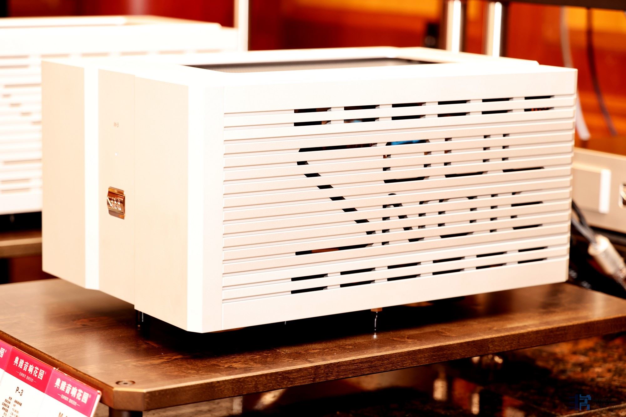

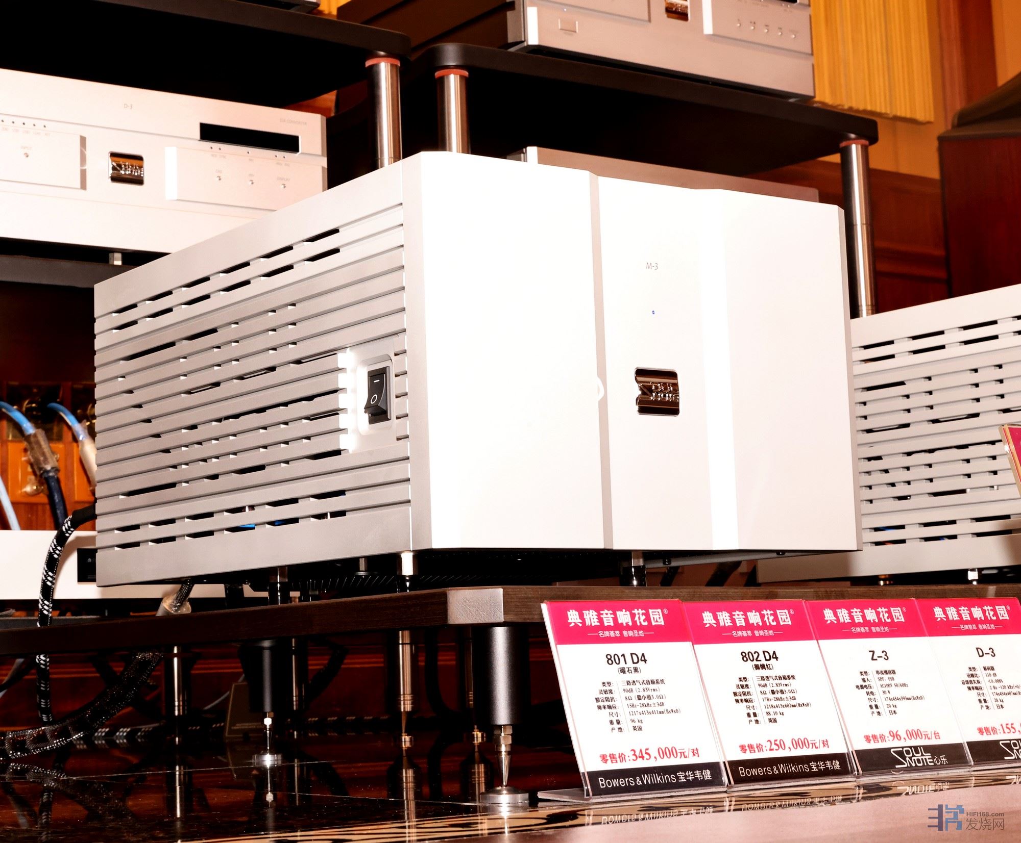

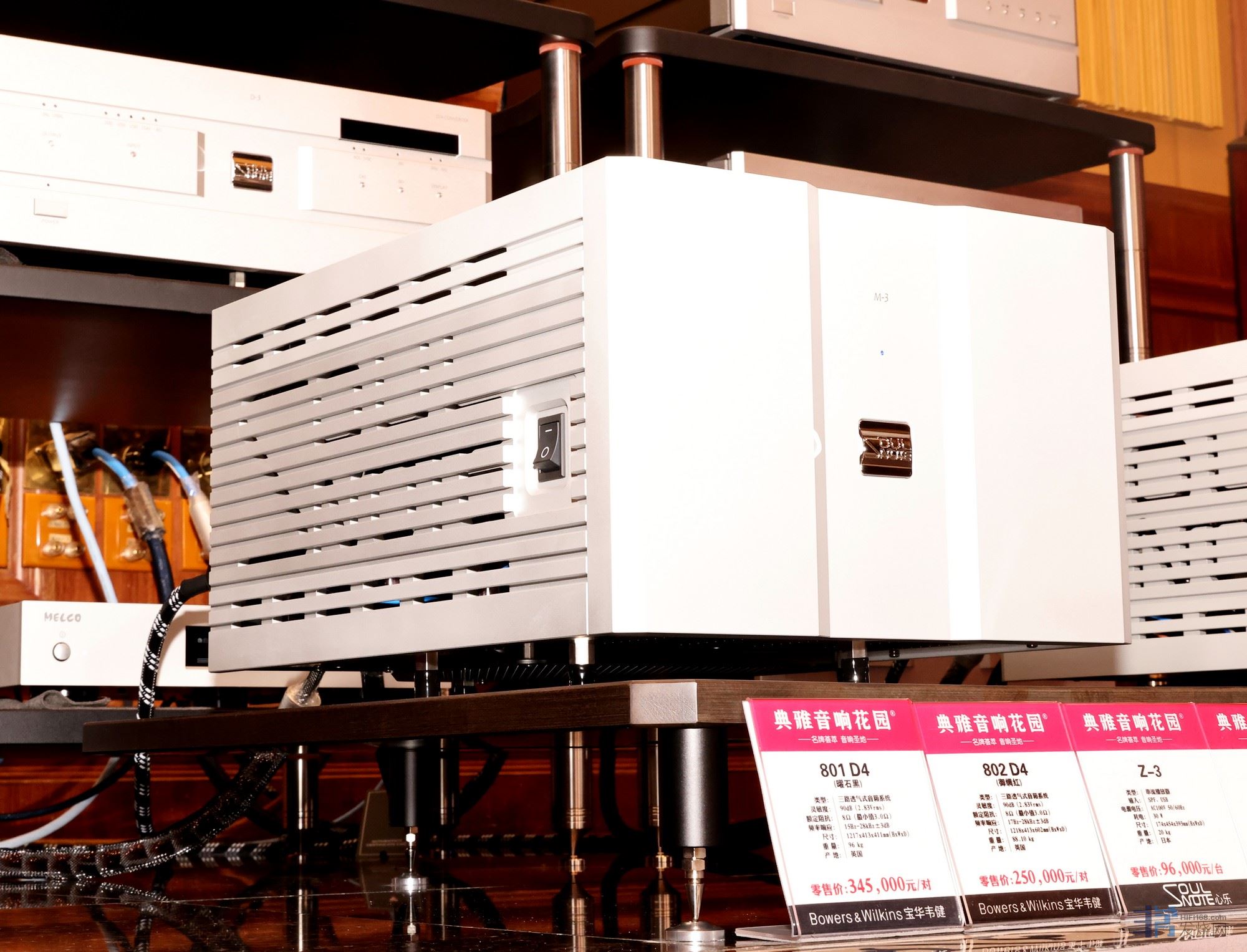

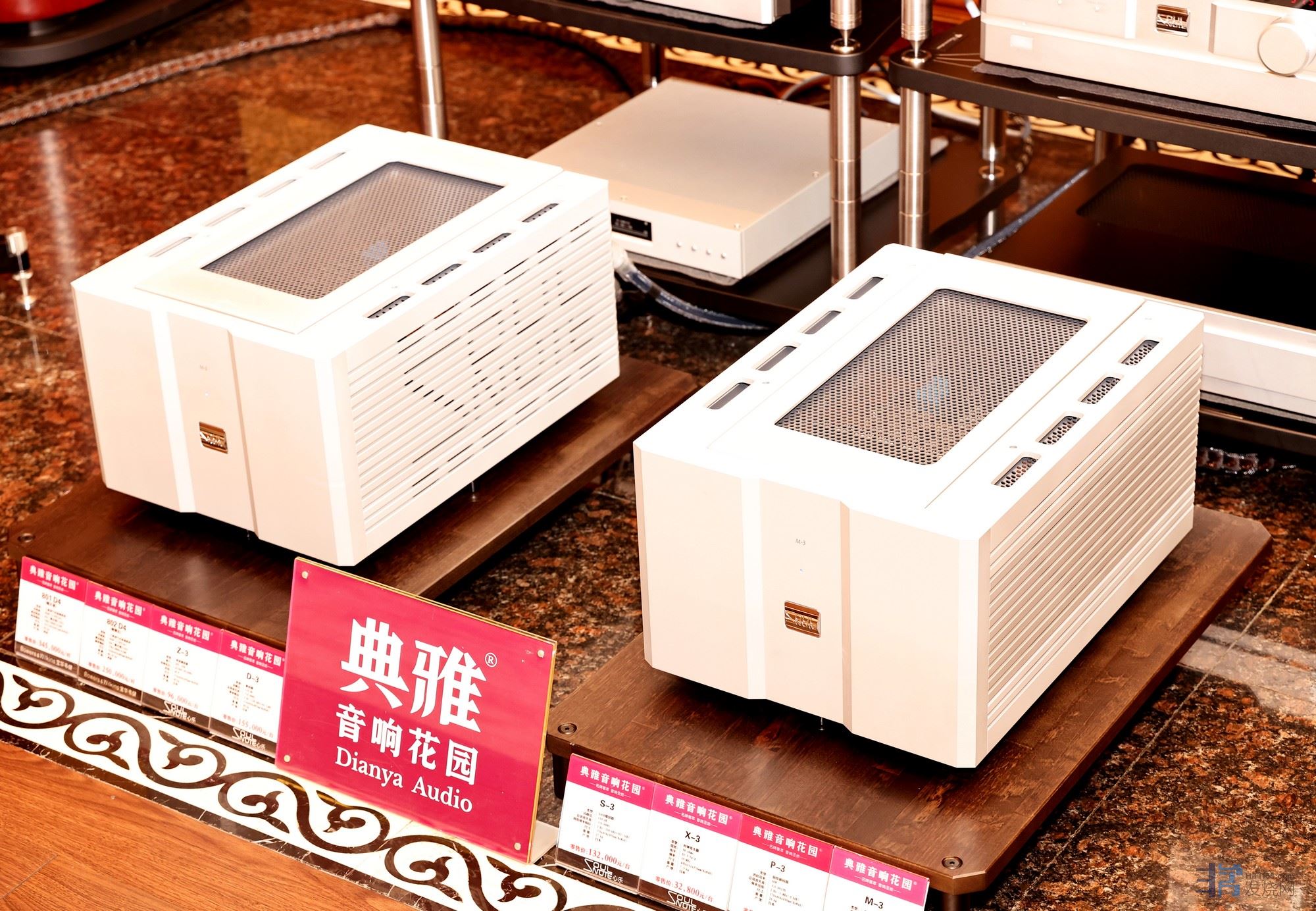

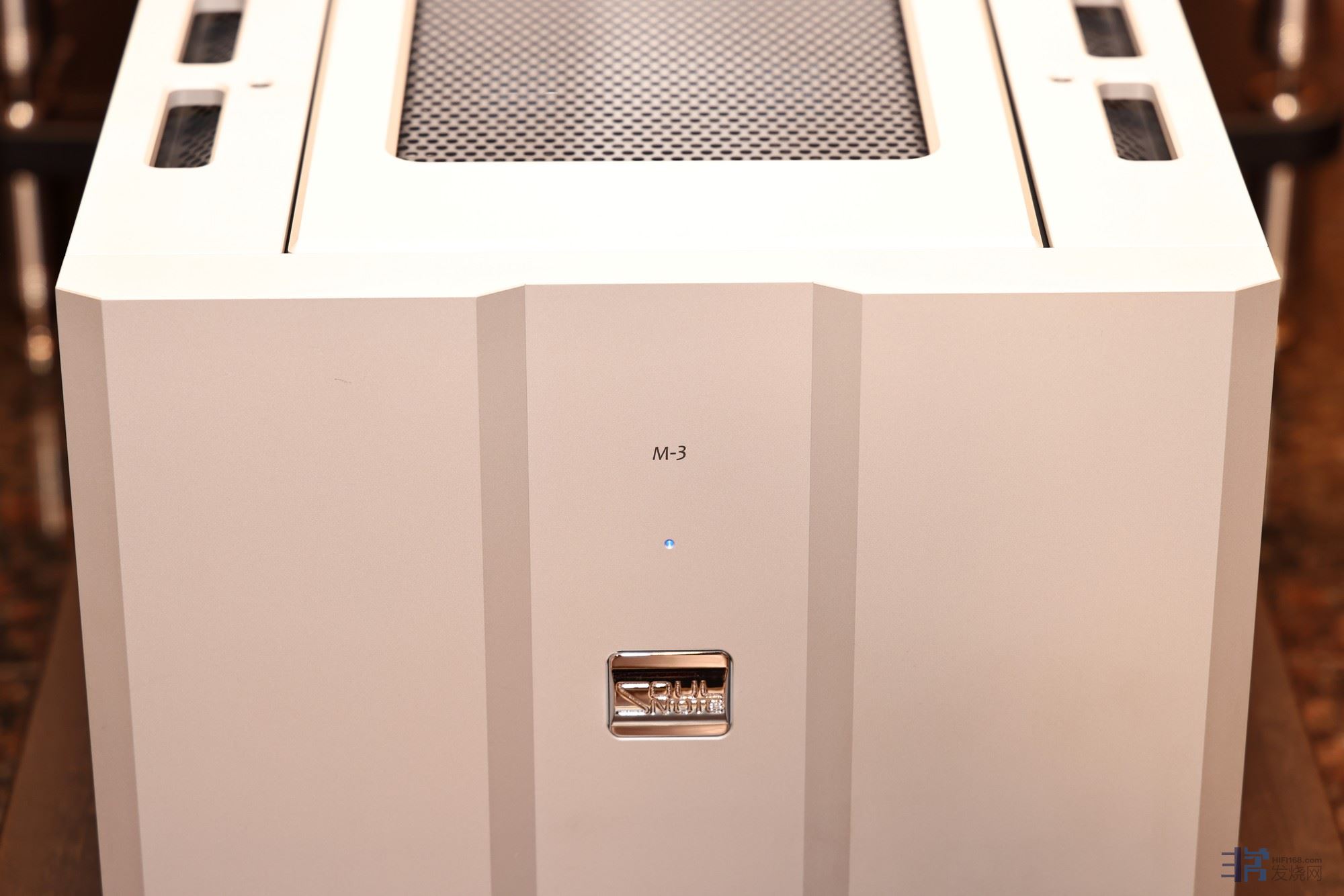

M- 3单声道后级
功率输出是每台是160W (4Ω),总谐波失真 0.1% (1W),频率响应2Hz ~ 200kHz (±1dB),每台重量是31kg。
M- 3单声道后级售价是每台13.9万,一对就是27.8万。

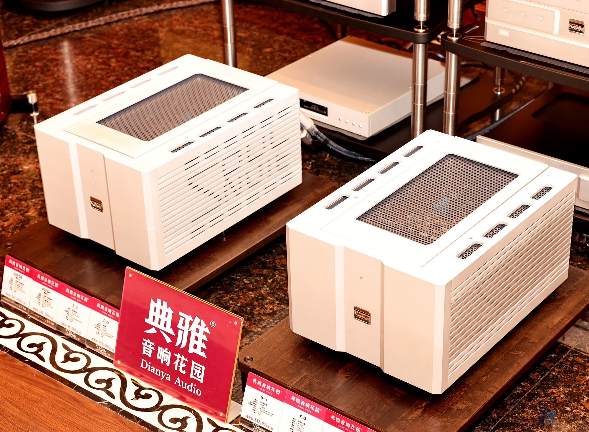

呼应前文,能够获得《音响季刊》的第一名,一定有两把刷子,M-3的两把刷子分别是特别的机箱避震设计和晶体管单端推挽放大。

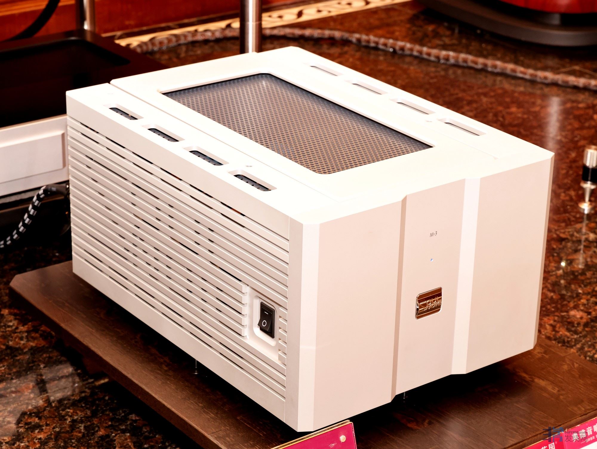

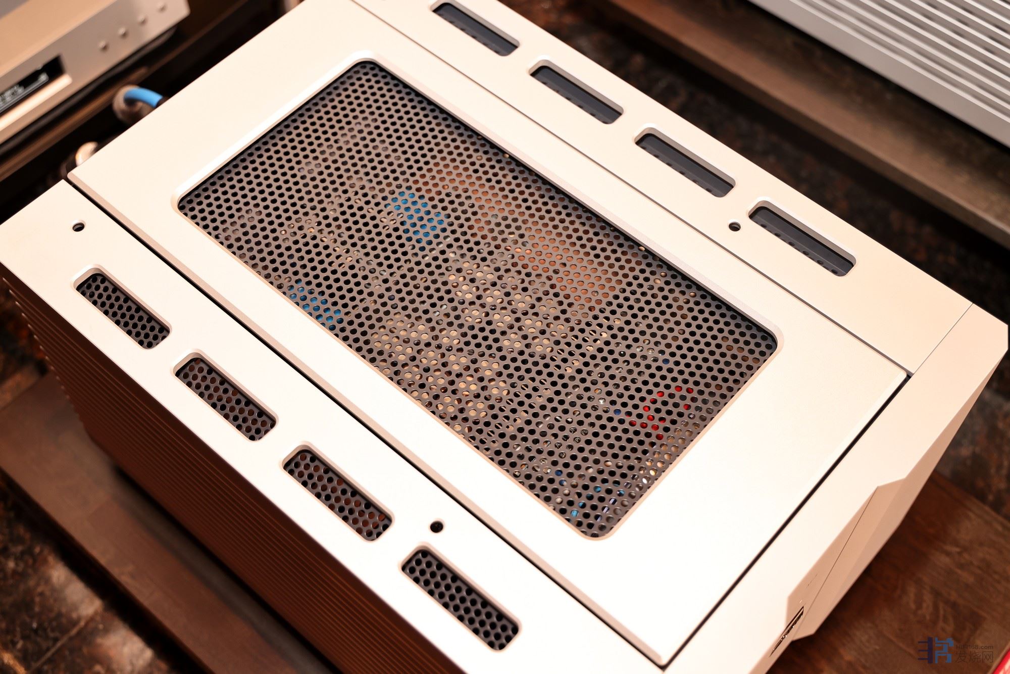

先说机箱避震,这是eric目前为止,在所有器材中,见过唯一这样的避震设计。
其中浮动式机盖设计就是其中一个特点,您去触摸M-3的顶盖,可以发行M-3的顶盖是可以触动并发出金属碰撞声的。
其状态等于一个没上螺丝的顶盖。
还不止,您摸M-3的平衡输入、电源输入、喇叭线接口保护盖板,同样都是松动的。
因为加藤先生认为,如果器材零部件被锁死、缠死,声音就会呆板不鲜活,这样浮动设计可以让器材自由呼吸、伸展,声音自然就生猛鲜活了。
侧面机箱可以看到Soulnote的标志。
另外一个避震设计比较复杂,我简单形容一下,就是M-3其实分内、外两个机箱,即使轻微移动外机箱,内机箱通过滑动机构,是纹丝不动的。
这样,外面的震动只能震动外机箱,内机箱是完全不受影响的。
所有电源和放大电路板多在内机箱,而容易产生震动的环牛是安装在外机箱的。
所以,M-3在运输过程中,为了防止内机箱过度移动,是有一个锁死螺丝的,用家回家后,要松开这个螺丝,让内机箱松绑。

对于要把M-3放置到地上的用户,心乐贴心地随包装附送了一对器材垫板,这个垫板也是经过特别设计,中间是开孔的,可以调整谐振点。
M-3的内、外机箱分别有3个、共6个钉脚落在垫板上,垫板上再有3个钉脚落地。
对于避震这样一丝不苟、甚至吹毛求疵,就是心乐对HI END的尊重态度。
M-3功率输出是4欧160瓦,这个数字作为旗舰后级来说,不算突出,因为,心乐追求的不是大功率,而是高保真的细腻。心乐要求每一瓦都是最有品质的。

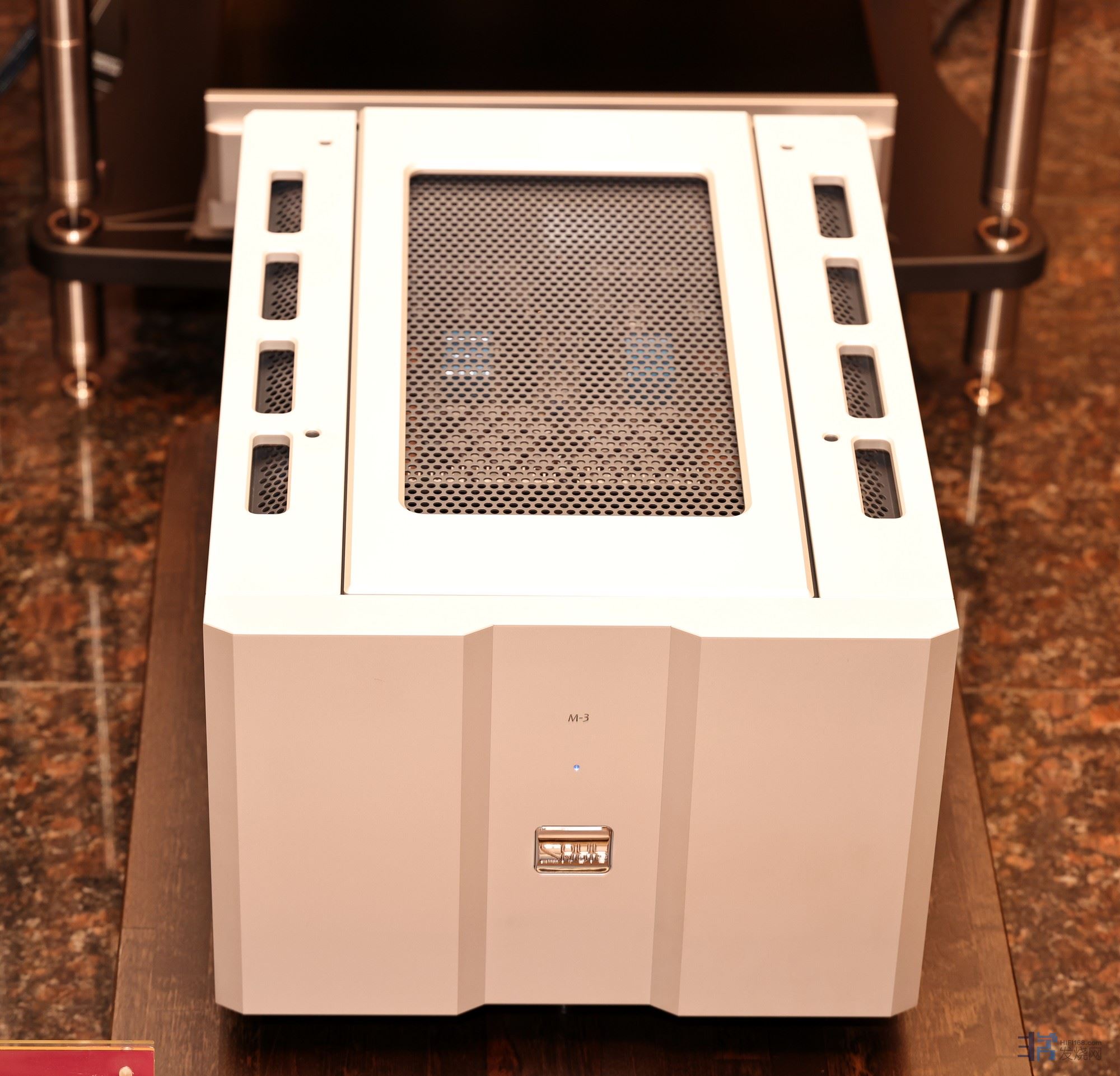

所以,M-3采用了罕见的晶体管单端推挽放大工作模式,放弃一般常见的负反馈方式,能够拿第一名就是要与众不同。
负反馈可以增加器材的功率,但会产生声音的时滞和凝重,声音就不鲜活了。

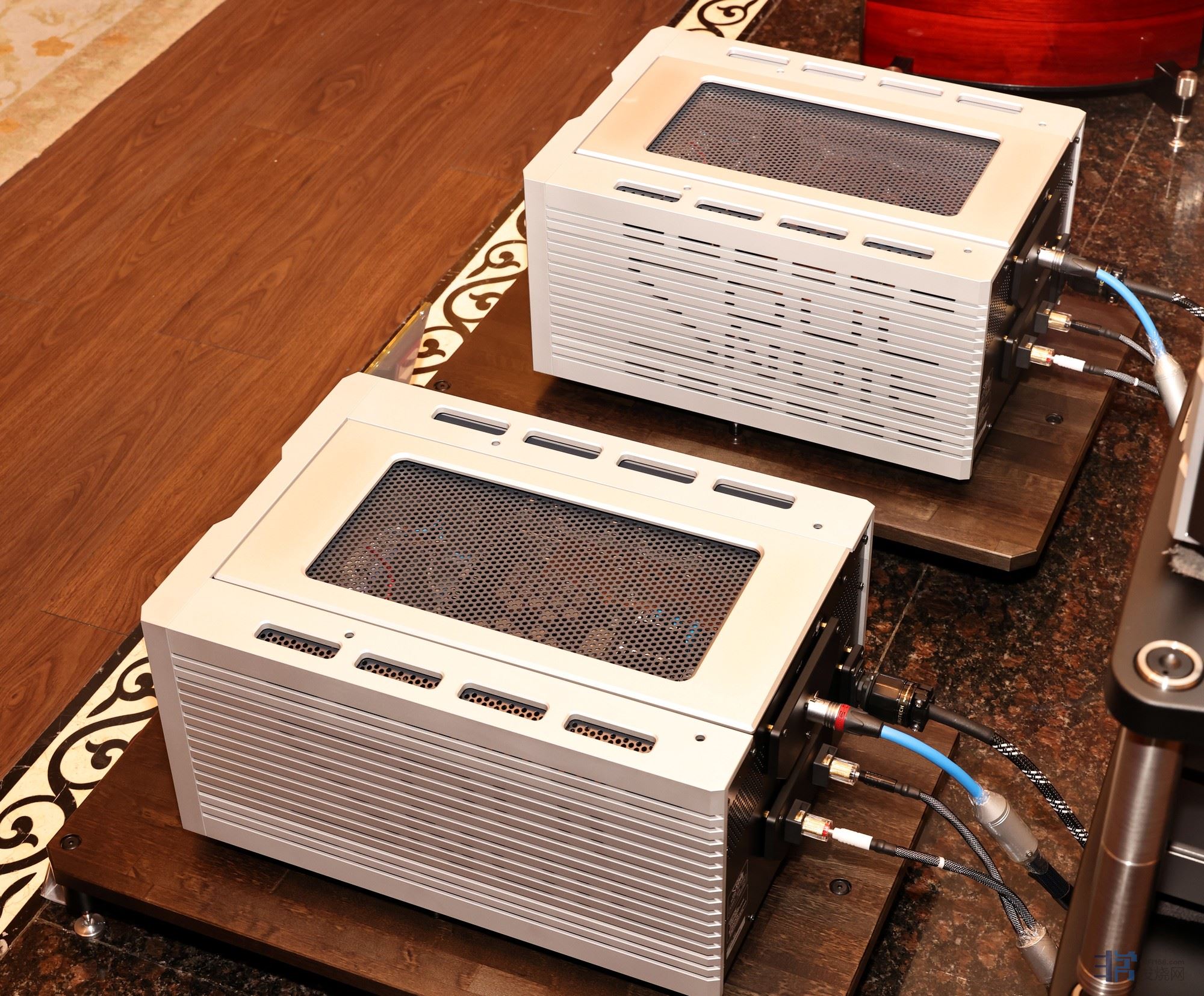

在电压放大级上,M-3只配置了4颗双极晶体管与10颗电阻,这个精简的Type-R线路类似于单端电子管功放,但拥有更宽的频响带宽与瞬态速度,是属于HI END级的设计。
M-3的输出级使用单推挽架构,单金属晶体管放大,纯铜散热。
以上可以说是极简的设计,the simply,the best.
但在电源处理上,M-3就不是这个风格了,采用1600VA的环牛,大量470uF高电压、低容量之电容,保证动作凌厉,反应迅速。
这个环牛还和一般环牛不一样,没有灌注环氧树脂来避震,心乐将变压器安装在外机箱的前面板,直接接地,确保振动不会传导到内机箱。
同时,心乐将变压器垂直安装在前面板,与放大线路板保持的距离,其电磁波方向也与主线路板平行,即使有一点泄露,也不会造成干扰。

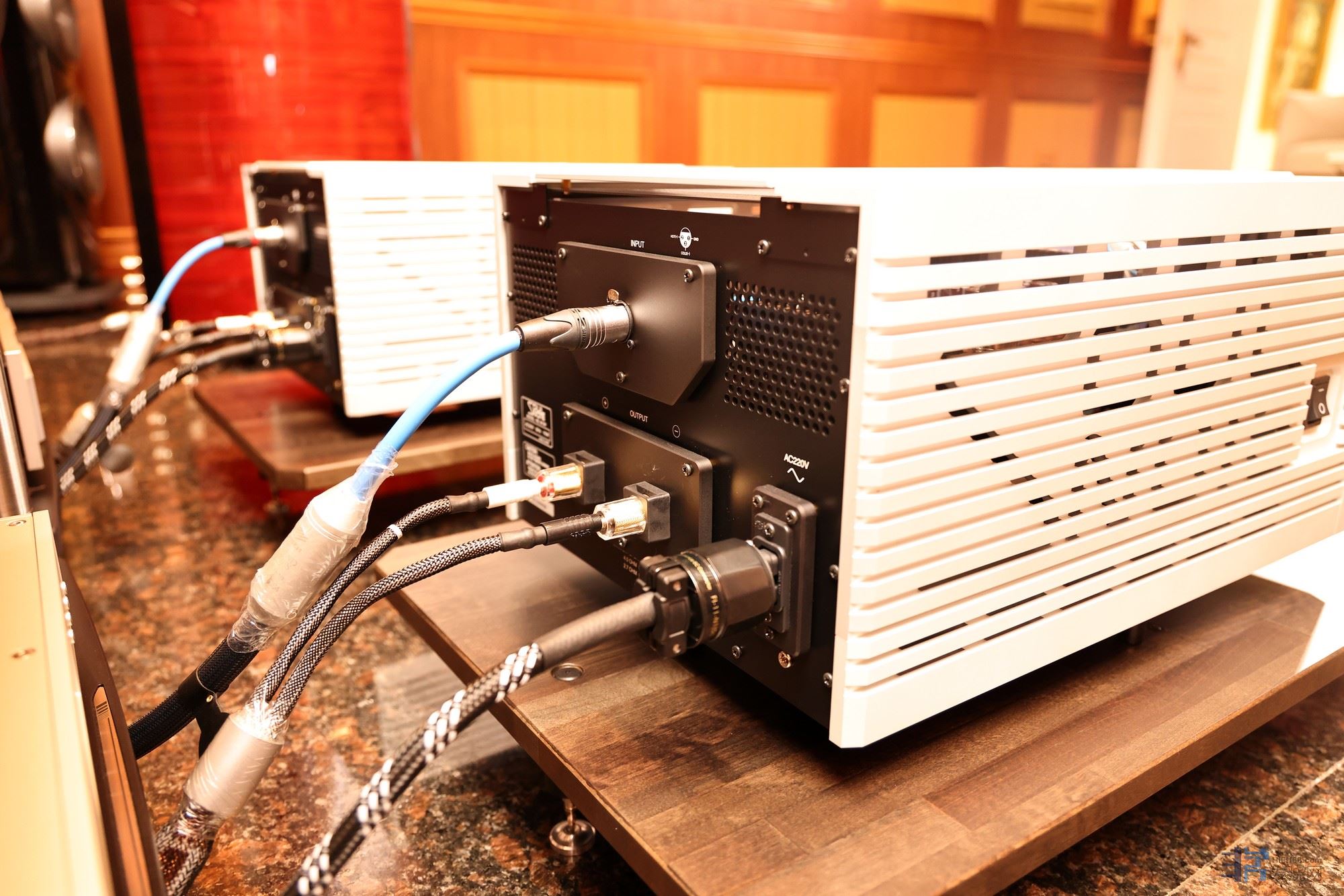

M-3的极简设计也可以在后面板体现出来,只有平衡输入、喇叭线输出、电源线输入,不设单端输入,省却单端和平衡的选择开关。
心乐针对220伏地区,定制了特别版本变压器的220伏M-3,所以,M-3也不需要设置电源输入选择。

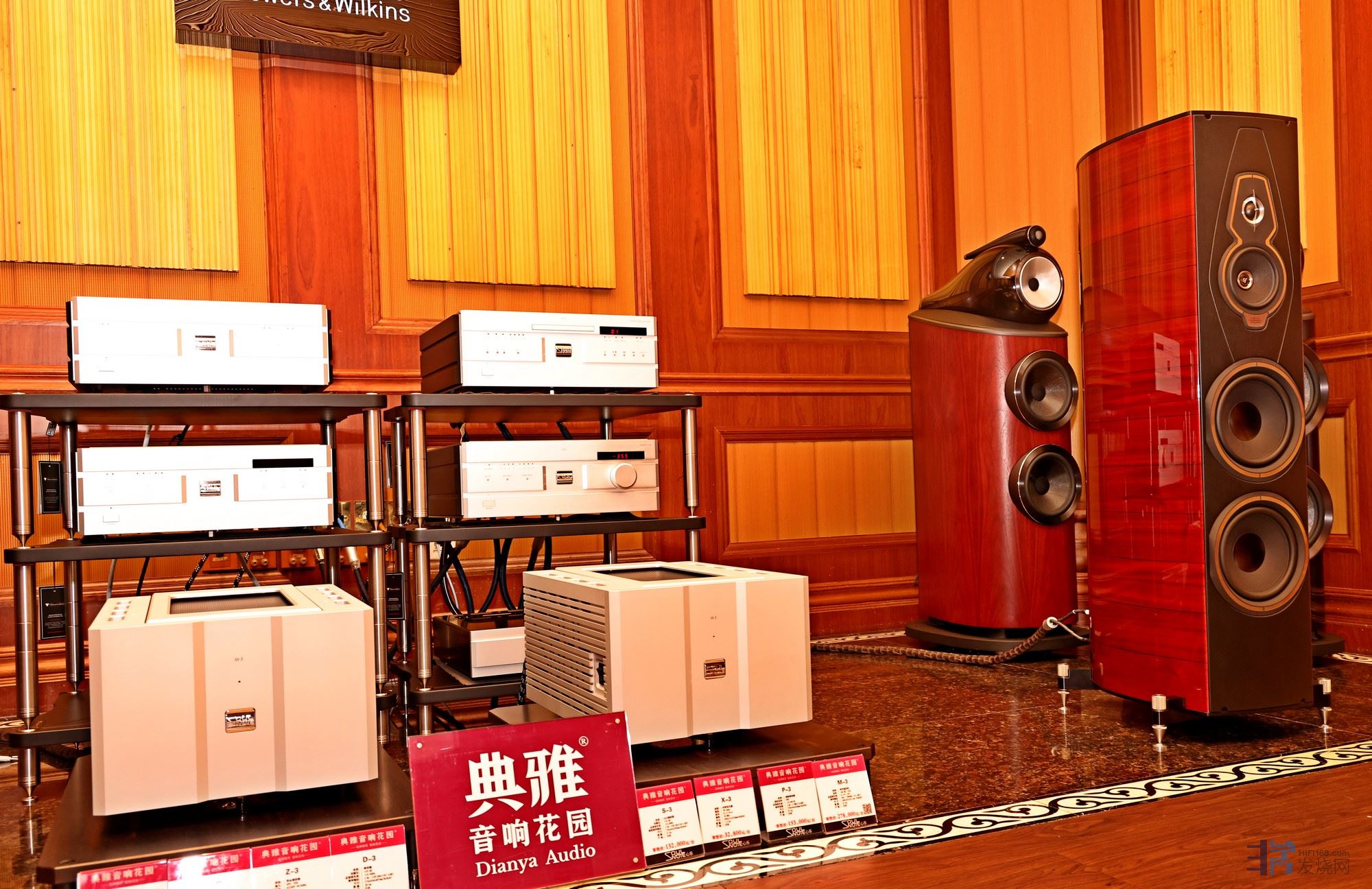

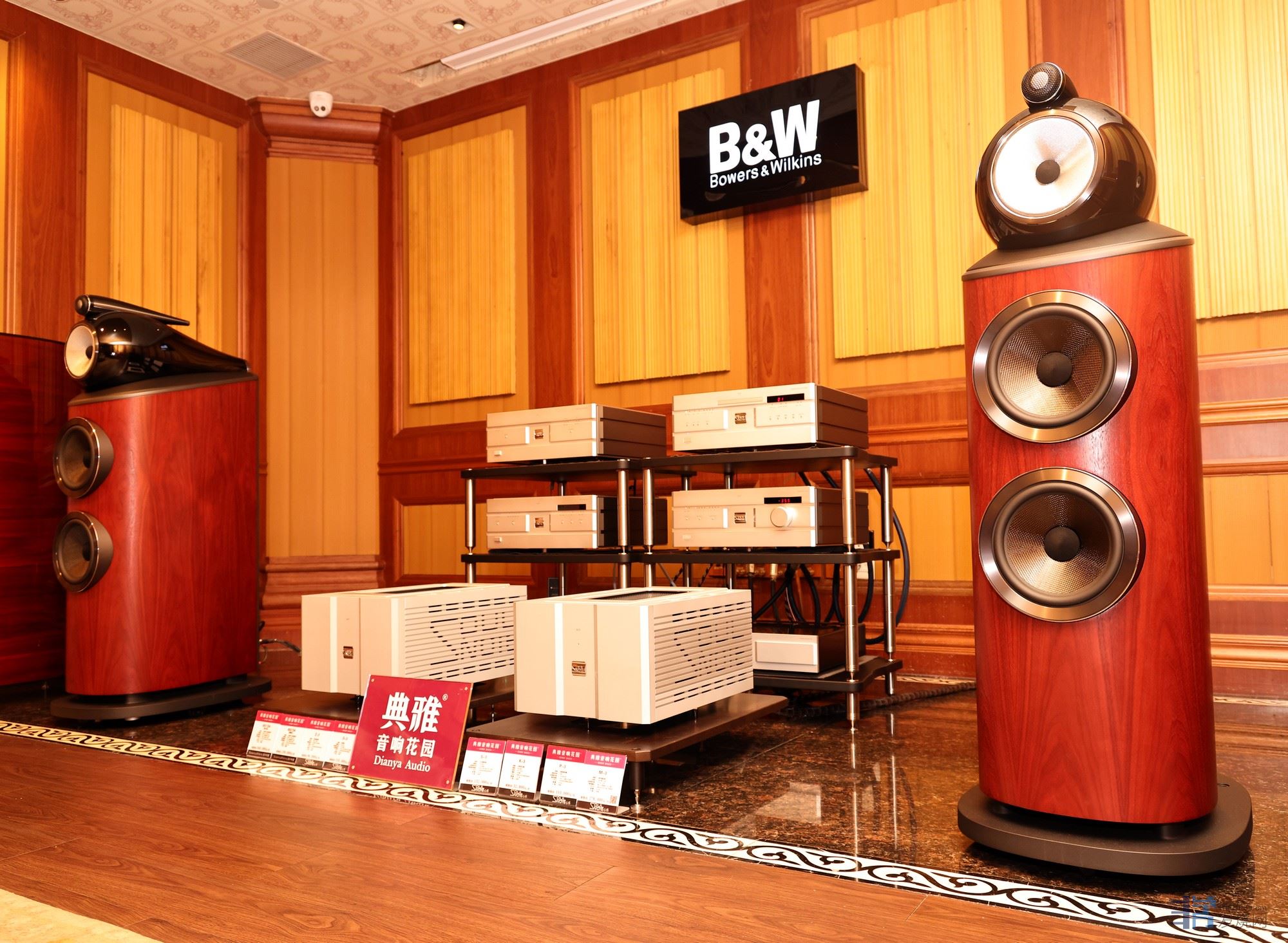

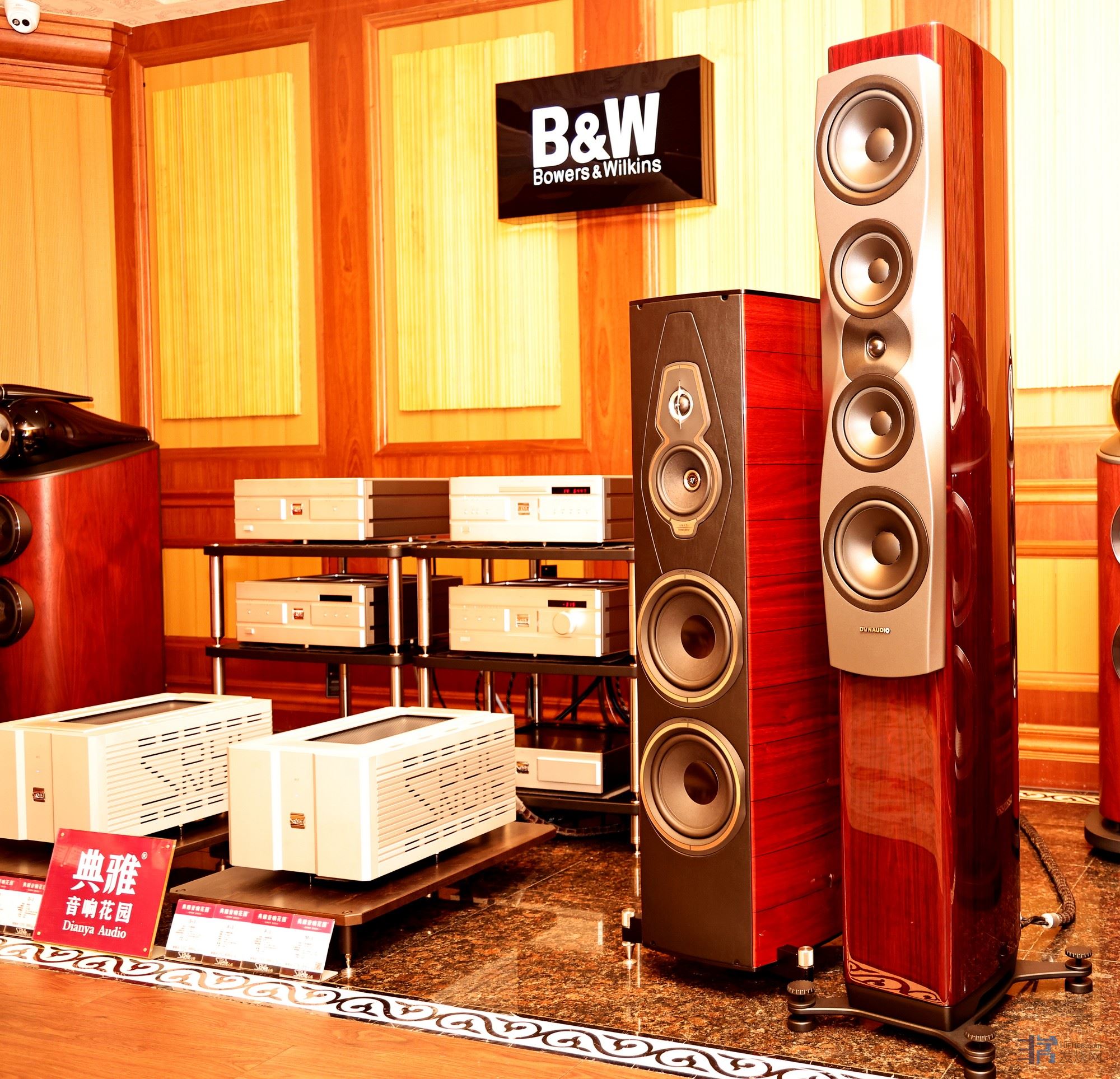

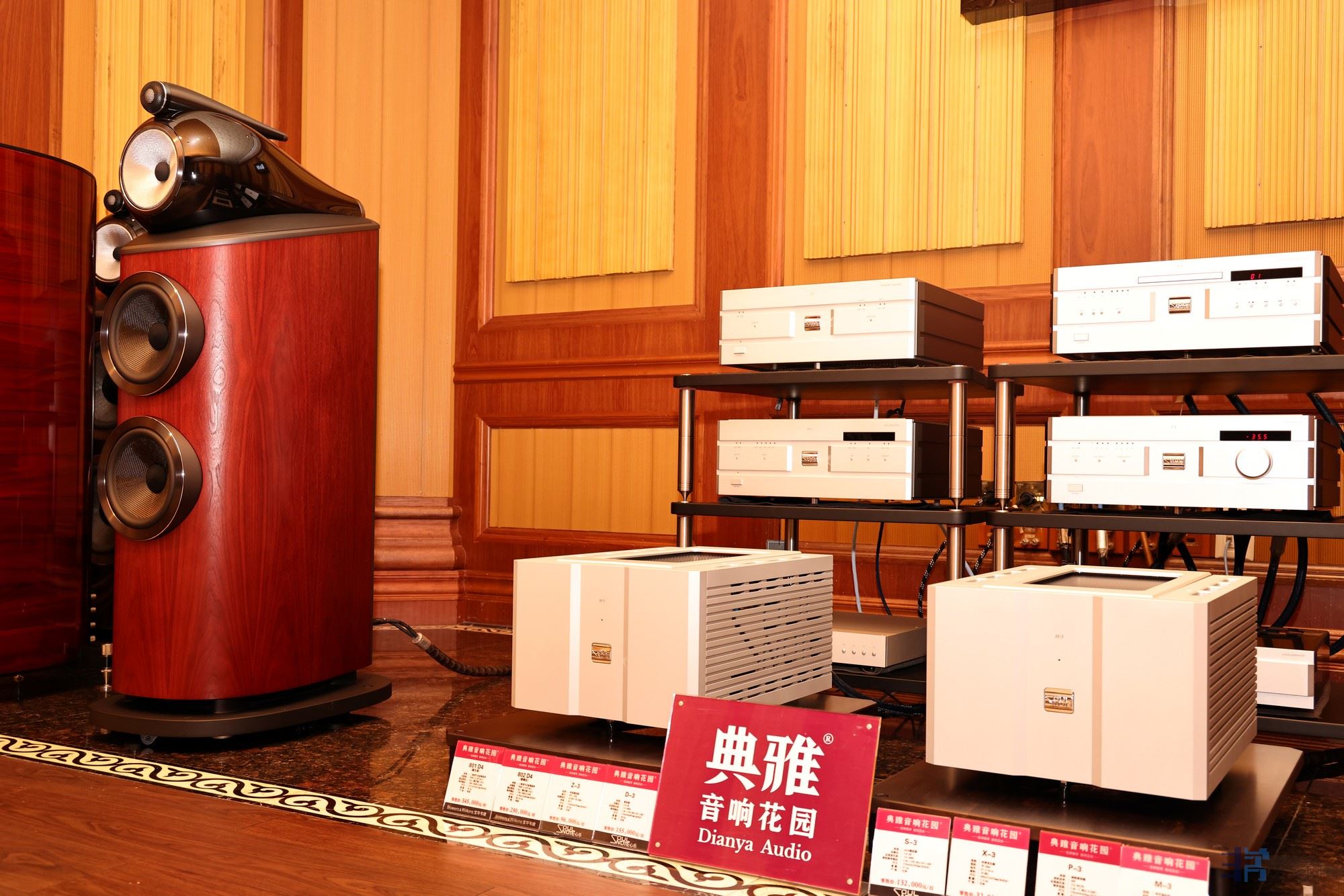

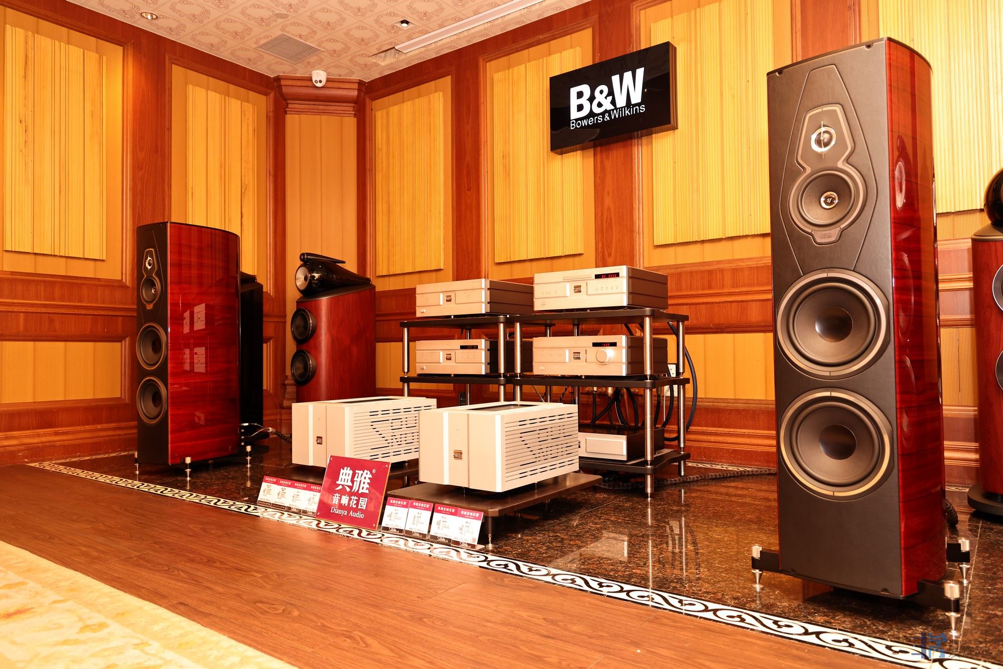

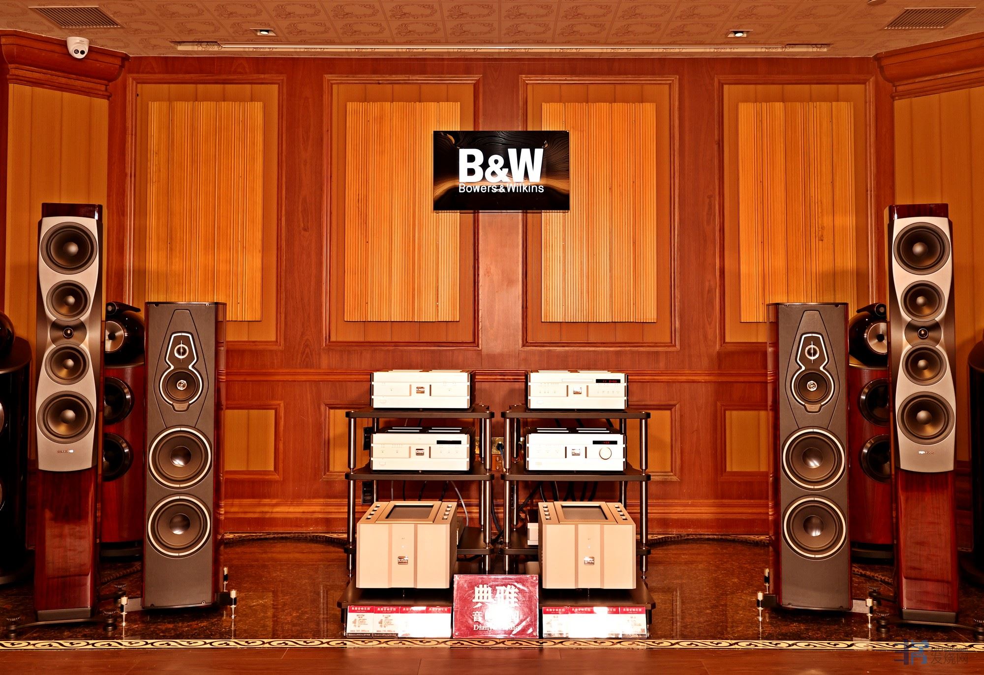

eric在广州星之光的典雅音响花园进行M-3的试听,搭配了3款扬声器。

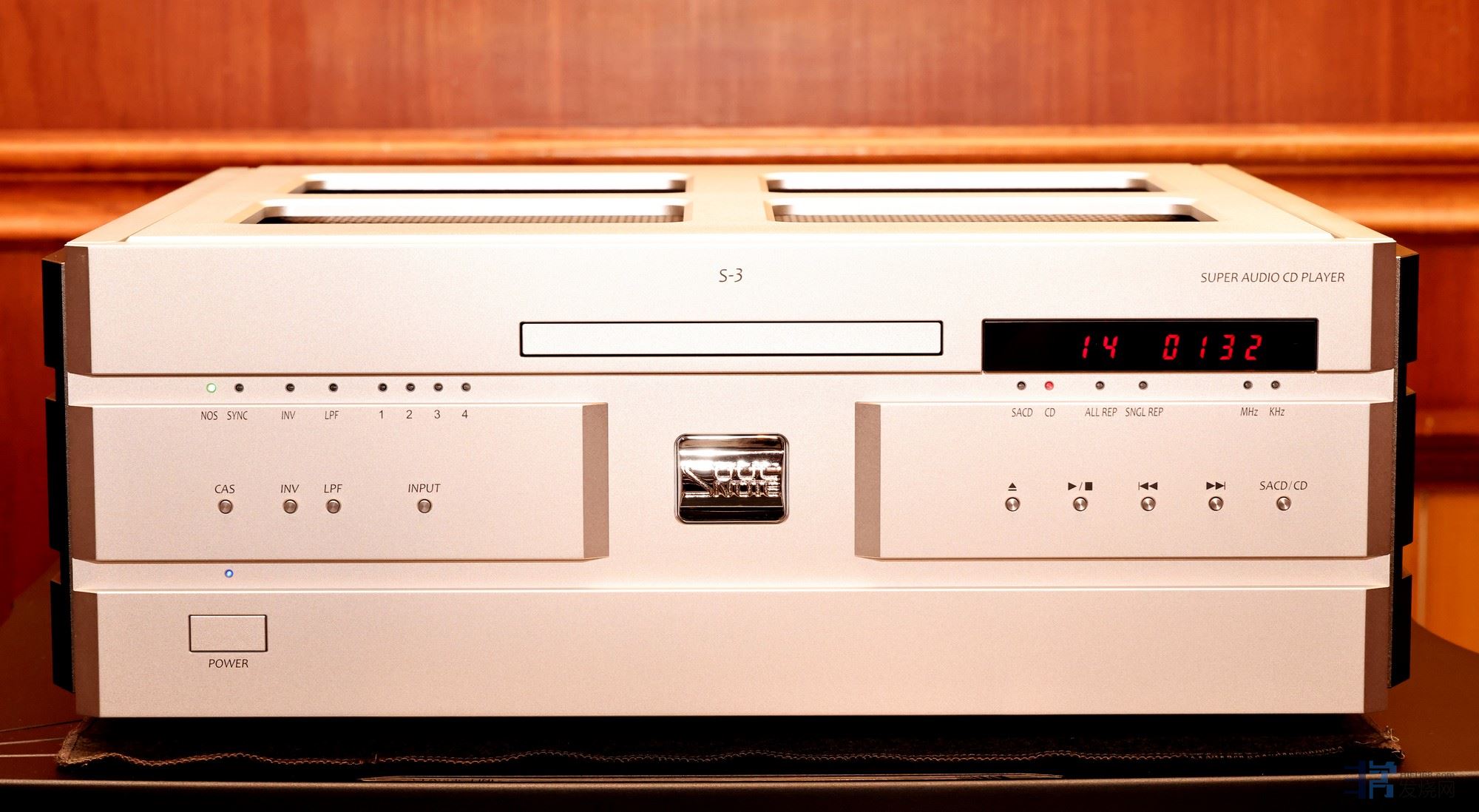

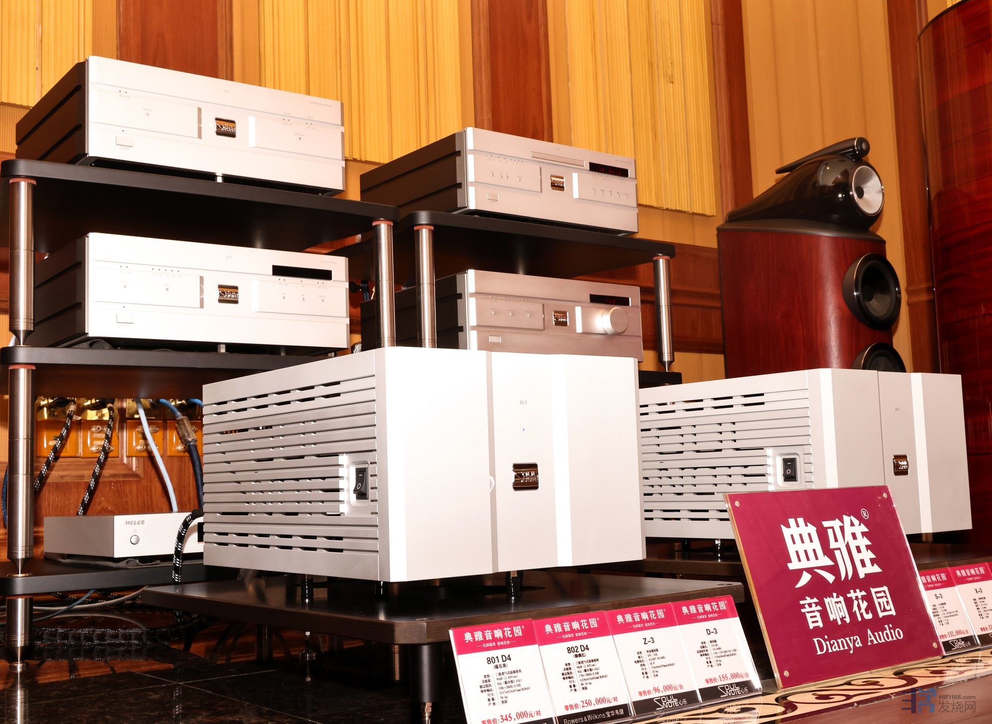

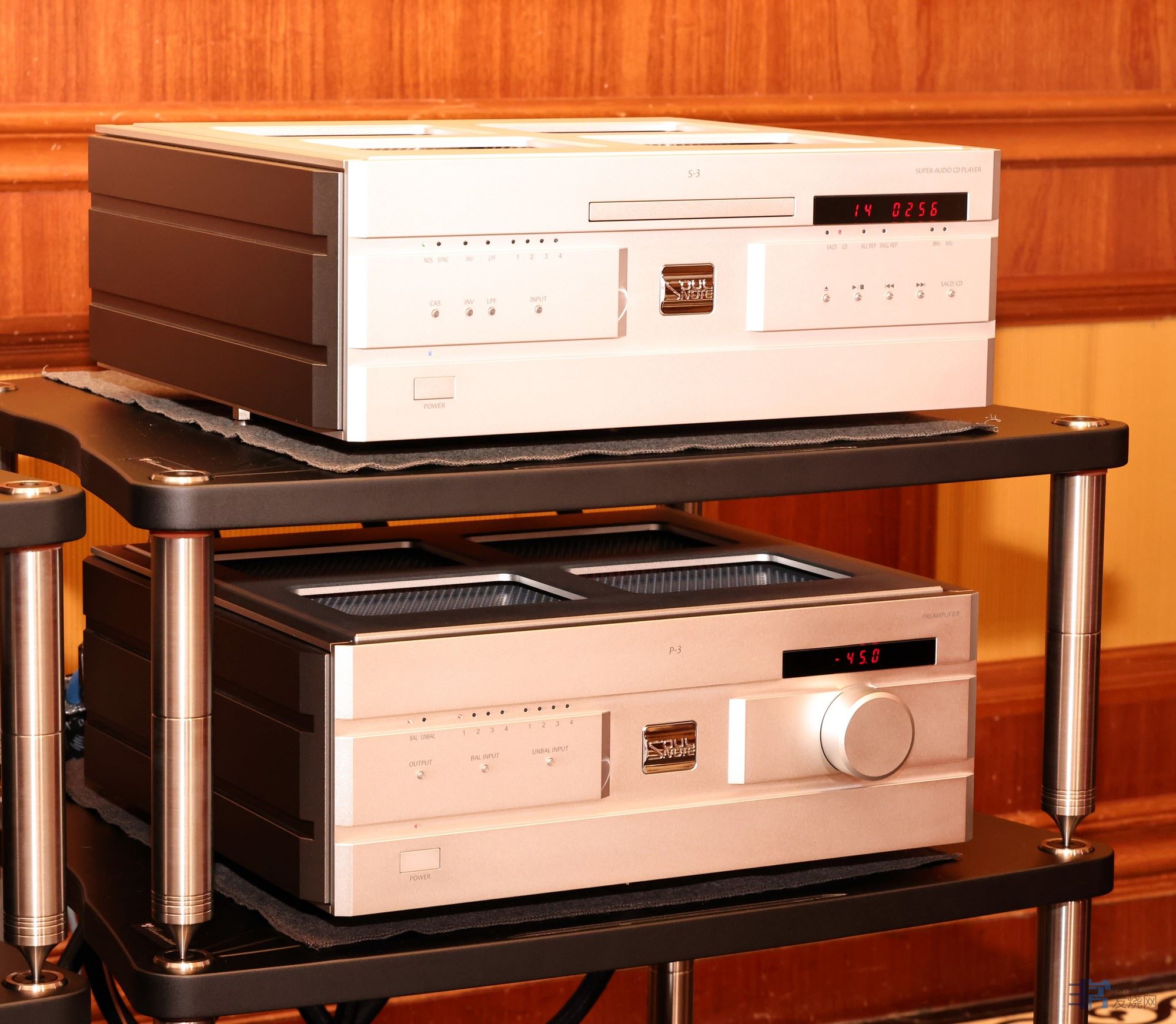

前端器材是清一色心乐的旗舰产品,组成心乐旗舰组合,包括大名鼎鼎的心乐 S-3旗舰SACD机,净重27公斤,售价约13万。

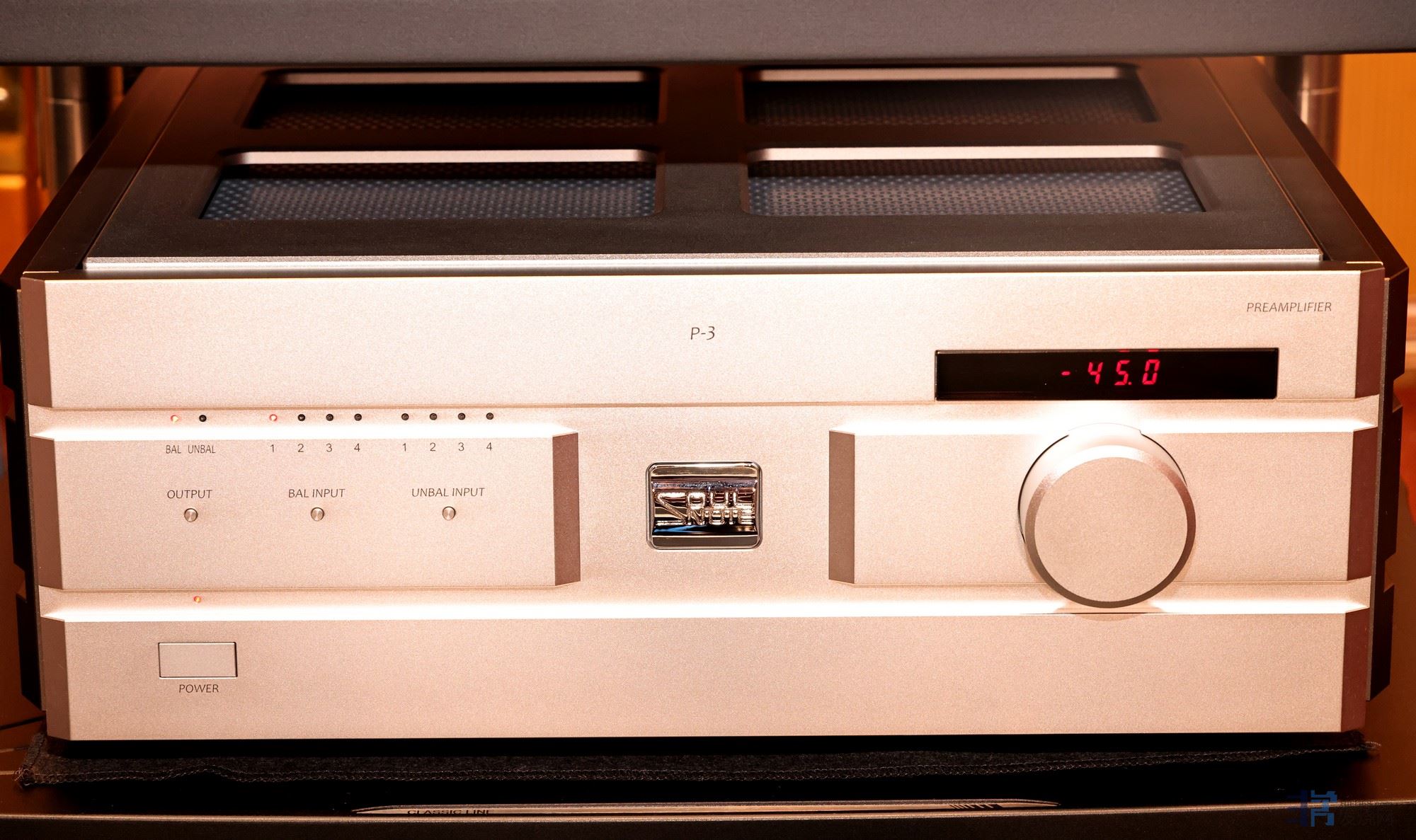

心乐P-3旗舰前级,这款前级是2020年已经推出,直到去年底M-3后级上市,才完成最后的旗舰拼图。
也从侧面说明,M-3后级是深思熟虑的产品。
P-3前级净重25公斤,售价约15万。
两件HI END器材材交相辉映。

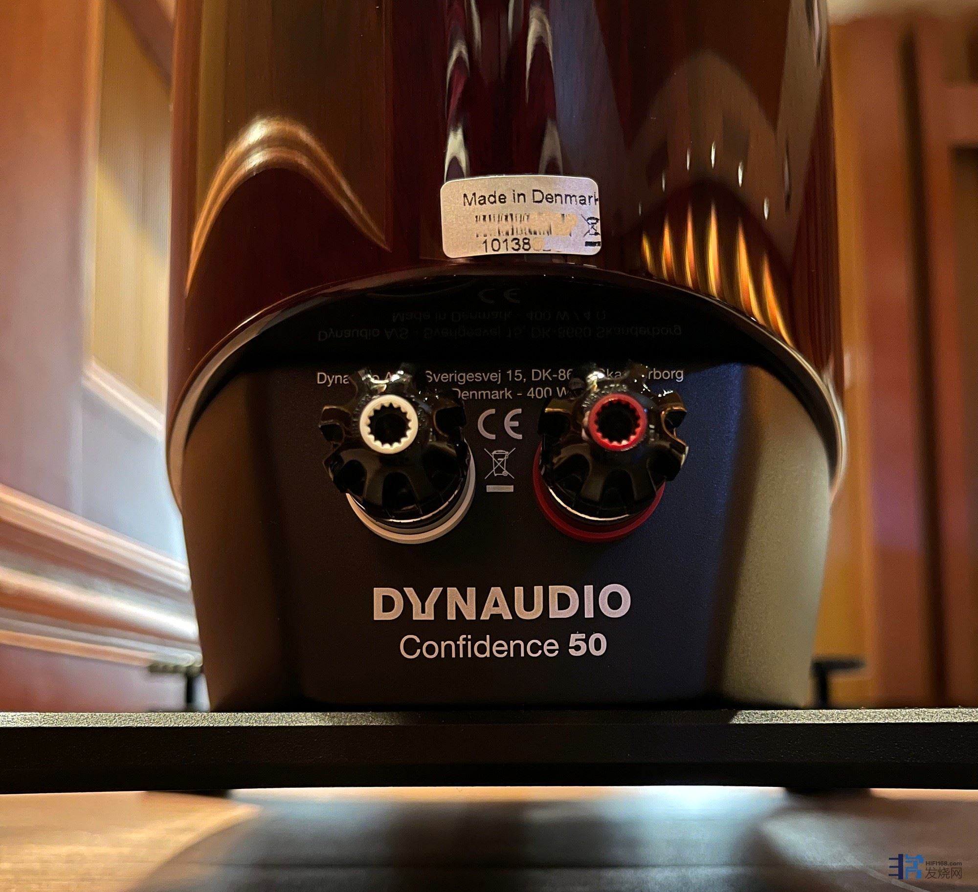

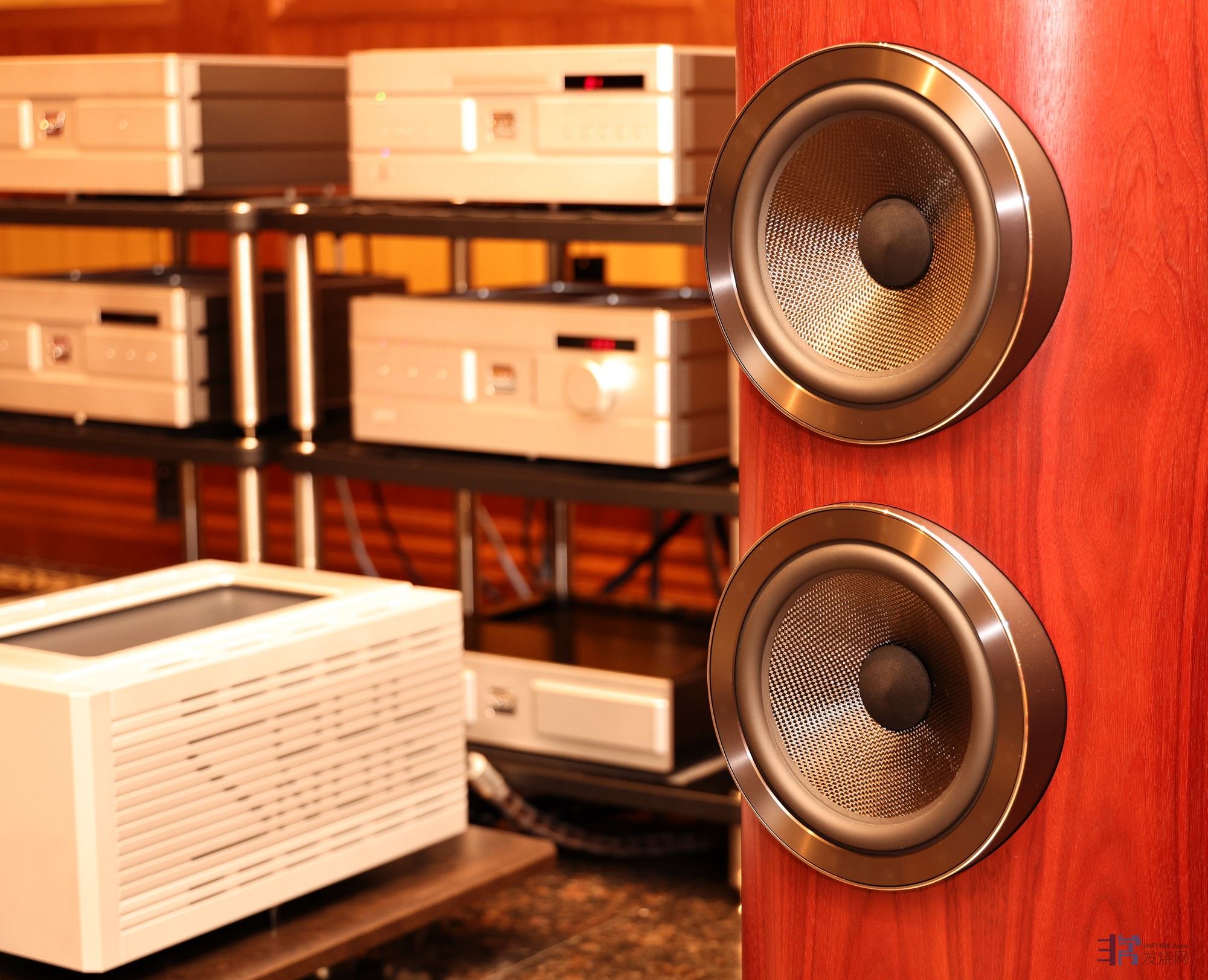

首先搭配的是丹麦丹拿新信心50(下图右一),灵敏度87dB,售价约28万。
新信心50搭载了丹拿全新Esotar 3丝质球顶高音,MSP振膜中音单元,双中音上下配置。
新信心50搭配2个5.5寸NeoTecMSP振膜低音单元,向下低音反射孔,让扬声器更容易摆放,节省空间。
M-3搭配信心50的声音非常干净通透,属于监听风格,声音四平八稳,理性、细腻、准确,很少音染。
接着搭配的是意大利势霸大名琴Amati TraditionI ,灵敏度90dB,售价约20万。
Amati Tradition高音为一只1英寸“Arrow Point”DAD丝质球顶单元,中音是一只4.5寸钕磁铁系统单元,低音单元是两只6.5寸三明治盆锥结构单元。
心乐M-3搭配势霸大名琴的声音艳丽、饱满、开阳,低频下潜有力,高频灿烂、光辉、嘹亮,穿透力强,弦乐欢快而有张力,声音绵密紧致,钢琴铿锵,颗粒感突出。

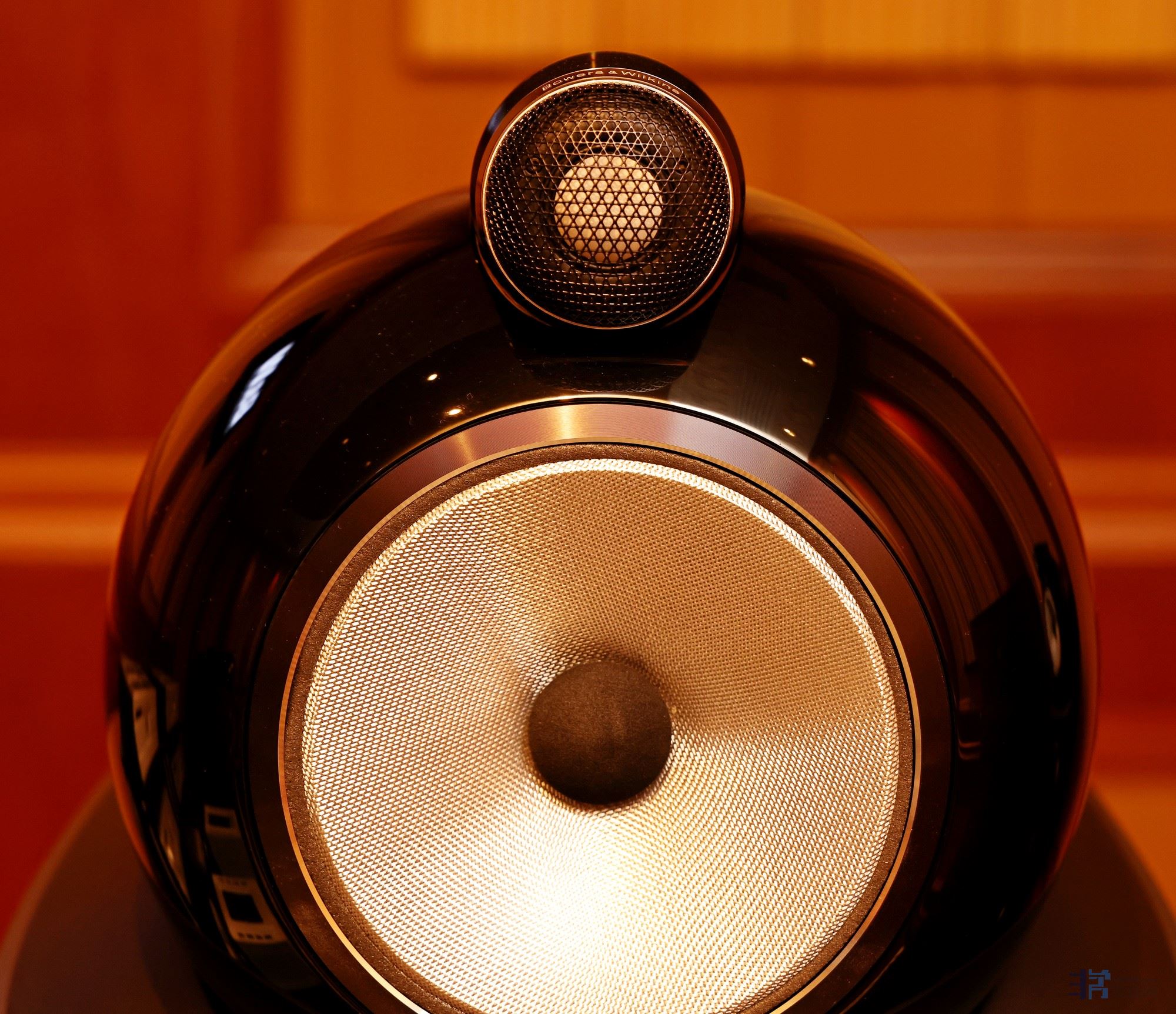

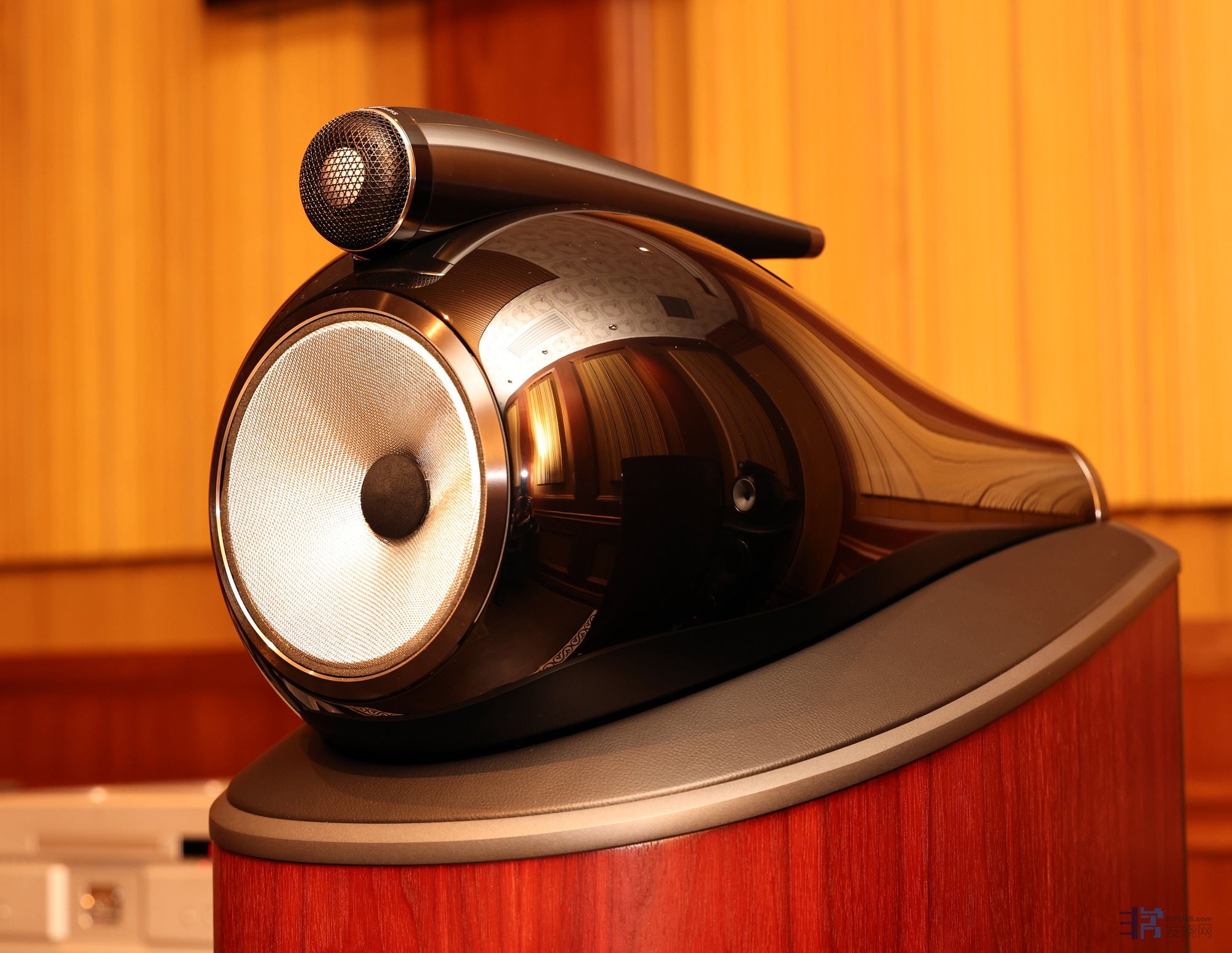

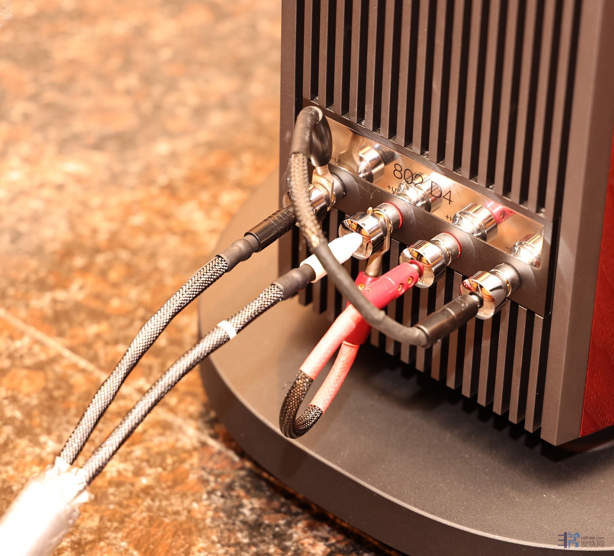

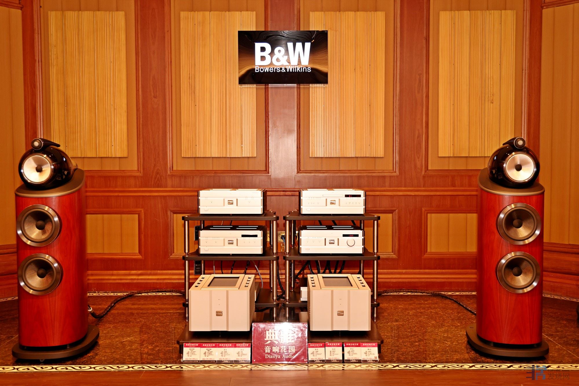

最后搭配的是 B&W 宝华韦健802D4,3路4单元设计,灵敏度90dB,重量达88KG,售价约25万。
802 D4的喇叭箱体是弧形设计,内部没有平衡面,可以降低箱内单元背波和箱体声波绕射的影响,还是一个理想的声波扩散器。
802D4的高音和中音都是独立金属箱体,1寸钻石振膜高音单元,6寸Continuum振膜中音,中音单体所采用的固定悬边FST是B&W的独家技术。
低音单元箱体上的皮革,是超级跑车同级别用料。
802 D4的两个8寸低音单元采用Aerofoil三明治结构振膜,既轻又够硬。
两个低音单元用厚实的铝框框住,再镶入箱体金属面板上,降低低音单元运动时对箱体的影响。
802 D4的分音器锁在背面大块的铝合金背板上,充分达到散热效果。
低音反射孔同样设置在底部。
当天来说,802D4让M-3发出最令人满意的声音。
音响和美食一样,都讲求搭配,不能孤立地说某件器材声音,搭配得好,才能如鱼得水,锦上添花。
正如通菜要搭配椒丝腐乳来炒一样。
心乐M-3搭配B&W 802D4的声音鲜活跳跃,解析力超高,弦乐质感深刻突出,栩栩如生,美不胜收。
音乐的音场深远而广阔,空间可以自由呼吸,播放钢琴晶莹、澎湃、有力,排山倒海,美轮美奂。
播放大鼓深沉有力,宽松自如,鼓腔线条准确,鼓皮纤细,瞬态爆发力如水银泻地。
播放人声形体浮凸,中气十足,音像线条凝聚,音乐味浓郁。
我把这个搭配的现场视频放到视频号,有粉丝评论:好久没听到感动人的声音,这个搭配非常完美~。
还有评论是:细腻而紧致,令耳朵陶醉。
这些评论和我在现场的感受是一模一样的,心乐M-3给人以行云流水的临场感,音色细腻、阳光、飘逸,从容不迫,能够拿第一绝对是实至名归。
