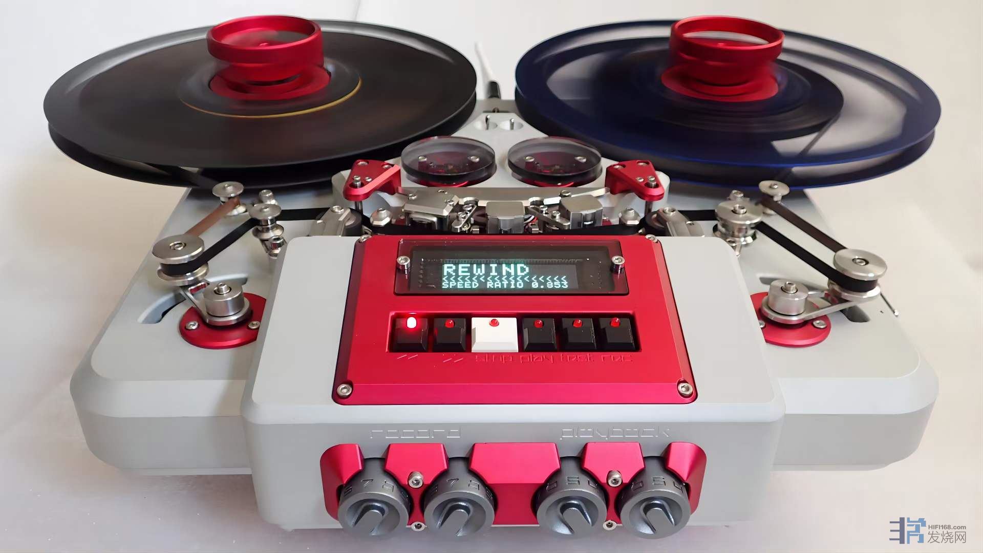

​所有这一切都让我想到了一个机电产品,它简直太棒了,我几十年来(也许永远)都没有见过它的同类产品——Metaxas & Sins Tourbillon T-RX 磁带机。
与 Greg Beron 出色的 UHA SuperDeck(第 319 期评论)不同,陀飞轮并不是模拟播放全盛时期的完全更新和精美翻新的机器。这是一个全新的创作,由磁带专家 Kostas Metaxas 从头开始​​构建。Metaxas 不仅仅是一位享有盛誉的高端音频设计师;他还是一位才华横溢、屡获殊荣的视觉艺术家,他的作品看起来根本不像其他人制作的或多或少的普通简盒子。(相信我:您不会将 Metaxas 组件与任何其他音频设计师的作品混淆。)Metaxas 还是一位技术精湛的录音师,他的许多 15ips 卷轴到卷轴现场音乐会磁带可从 Todor Dimitrov at Master 获得Tape Sound Lab (mastertapesoundlab.com),也直接来自 Metaxas 本人。

对我来说,向您介绍陀飞轮的照片可能比尝试描述它更好。嘲笑安德烈,这对学校来说太酷了。它不仅在形状或风格上不像我熟悉的任何其他平台——具有厚重、方形的金属板底盘和纯功能性(并非为了美观而设计)控制——它也非常紧凑,仅 14 英寸宽、12 英寸深和 2 英寸高(不包括安装在底部面板前部的 U 形吊装支架和安装在其后部的锥形支脚,这两个装置都位于一个轻微的锐角,当坐在架子上时)。T-RX 的重量也不大——大约 25 磅左右,包括支架和支脚——可以很容易地放在专用的运输箱中携带到录音场所或朋友家。
与 Stellavox SM8 不同,Tourbillon T-RX 不需要轮毂适配器和电机皮带轮来容纳和播放 10½ 英寸卷轴上的 15ips 或 30ips 磁带。它会做到这一点(以及更多)。您所要做的就是加载磁带,在顶部面板上按下一个开关以选择播放速度(30ips/15ips/7½ips),在它旁边按下第二个开关以在 IEC 和 NAB 均衡之间进行选择,然后开始播放。
T-RX 的其他控件时尚但极简:两对大红色音量旋钮位于该装置的哑光银色底盘的纤薄前面板上——一组用于左右录音增益,另一组用于左右播放增益;记录/回放/擦除磁头组件上方顶部面板上的两个圆形 VU 表,用于监控记录/回放电平;头部块下方的长方形 Noritake LCD 屏幕,用于记录设备的运行状态;在其下方是用于倒回、快进、停止、播放、测试和录音的惯用钢琴键控制库(还有一个录音安全开关,以防止在配备录音头的甲板上意外擦除)。窄后面板的最左侧是前置放大器的左/右输出——您可以选择订购带有伪平衡 XLR 的面板(T-RX 使用单端电路,因此是“伪”部分)或标准 RCA——在它们的右边是一个用于外接电源电缆的多针输入,然后是一对用于麦克风的 XLR 输入(假设您指定了一个带有记录的单元头)。唯一的其他 I/O 是位于机箱右侧的四针 LEMO 插孔,用于连接耳机或仪表/示波器。

​在这个精致的小底盘内部,它是由一块坚固的铝块通过 CNC 铣削而成,其技术含量超出了我所能详述的范围。但为了粗略地了解一下 Metaxas 的机械结构和电路,让我们先从为什么 T-RX 被称为“陀飞轮”开始。正如你们中的许多人可能已经知道的那样,在钟表学中,陀飞轮是一种添加到手表(安装擒纵机构和平衡轮的旋转框架)上的复杂功能,可提高计时精度。T-RX 使用 64 位 ARM-Cortex 微处理器(是的,数字部分)来执行相同的功能——以前所未有的 0.001% 精度调节磁带行进(和制动)的速度,通过同步四个,瑞士制造的 NASA 级 Maxon 电机/控制器(两个卷轴电机和两个绞盘电机),带有两个线性 Actuonix 电机,用于控制双重 milgauss 钢,安装在可伸缩杆上的主导轮,在按下播放或录音按钮时自动向前移动(以允许磁带接触播放和录音磁头)。头本身与 Stellavox 的 TD9 机器中使用的类型相同——意大利都灵制造的 Photovox Butterfly 装置。Headblocks 是热插拔的(以防你挖出老式的 Bogen 或 Woelke),并且该装置可以容纳四分之一英寸和半英寸的磁带,但如果你打算使用 30ips,则需要重新设置偏差机来记录。(该装置偏向于 15ips 和 Scotch 468 磁带;Metaxas 声称,在 15 或 7½ips 时,无需调整任何其他磁带配方的偏压。但是,在 30ips 时,您可能会有太多的高频能量来自 Metaxas & Sins 的偏差设置,因此,建议通过 MRL 校准带重新偏置并调整两个旋转微调器。有关偏置程序的详细信息,请访问 Metaxas 网站 metaxas.com。)
陀飞轮的电子心脏是它的回放电路,它基于 Quellet 从 1960 年**始的纯粹主义设计,但进行了重大升级。与他熟悉的所有其他平台不同(他拥有工作室级的 Ampexes、Studers、Otaris 以及 Stellavoxes),我的朋友安德烈告诉我,来自 Stellavox 的信号从输入到输出只通过四五个晶体管,其他机器中的信号通过数十个有源电子部件进行路由。结果是原生的纯净和保真度,使 Stellavoxes 的声音与众不同。当陀飞轮移动磁带和传输信号的准确性显着提高时,这种回放纯度得到增强,结果是,好吧……我从来没有听过像这样的东西。把车放在马前(或者马放在车里),这是,任何音频组件。这是对我来说最有意义的那些词的定义中的绝对声音:在录音室或音乐会场地录制的声音。

​在功能上,Metaxas & Sins Tourbillon T-RX 并不是一款完全无忧无虑的设备。您可能需要通过前面板音量旋钮调整回放平衡,以补偿回放磁头输出或磁带录音本身的任何通道间不平衡。(但无论甲板如何,这都是正确的。)在 T-RX 上加载磁带也可能是一件苦差事,因为 Kostas 不使用您发现的带有内置法兰的易于调整的“三叉戟”轮毂轴,例如,在 Greg Beron 的 UHA 模型上。取而代之的是,他使用了一个他称之为“Hubba Hubba”的大型可拆卸装置,它有两个部分(不包括垫圈和弹簧)——一个装有卷线器的带法兰的底部部分,以及一个拧紧顶部的螺纹件卷到转盘上。就像 Kostas 制作的其他所有东西一样,它看起来非常酷。问题是 Hubba 底部的法兰并不总是能顺畅地装入卷轴上的相应槽中。虽然它旨在成为一个低维护、易于使用的系统,您只需松开顶部夹具并将卷轴抬离底部,但有时法兰的紧密配合有时需要您将整个从转盘上拆下机械装置并将其拆解——以便将底部部分从(或上)紧密配合的卷轴上敲下来。这样做不需要很多时间或力气,而且只是偶尔发生——大多数卷轴都按设计滑上滑下。但它不像我习惯使用 Greg 的**那样方便和无忧无虑。还有这个。尽管在线说明手册警告您,但您 其中,您只需松开顶部夹具并将卷轴从底部提起和取下,法兰偶尔的紧密配合有时需要您将整个机构从转盘上取下并拆卸它——以便将底部从 (或到)紧身卷轴。这样做不需要很多时间或力气,而且只是偶尔发生——大多数卷轴都按设计滑上滑下。但它不像我习惯使用 Greg 的**那样方便和无忧无虑。还有这个。尽管在线说明手册警告您,但您 其中,您只需松开顶部夹具并将卷轴从底部提起和取下,法兰偶尔的紧密配合有时需要您将整个机构从转盘上取下并拆卸它——以便将底部从 (或到)紧身卷轴。这样做不需要很多时间或力气,而且只是偶尔发生——大多数卷轴都按设计滑上滑下。但它不像我习惯使用 Greg 的**那样方便和无忧无虑。还有这个。尽管在线说明手册警告您,但您 这样做不需要很多时间或力气,而且只是偶尔发生——大多数卷轴都按设计滑上滑下。但它不像我习惯使用 Greg 的**那样方便和无忧无虑。还有这个。尽管在线说明手册警告您,但您 这样做不需要很多时间或力气,而且只是偶尔发生——大多数卷轴都按设计滑上滑下。但它不像我习惯使用 Greg 的**那样方便和无忧无虑。还有这个。尽管在线说明手册警告您,但您每当您打开或关闭 T-RX 的外置电源时,都必须将您的前置放大器静音。如果不这样做,您会通过扬声器听到一连串爆裂声——这些都对您的耳朵、您的脾气或您的司机没有好处。
36,000 美元(配备唱片和回放头),Metaxas & Sins Tourbillon T-RX 磁带机几乎不便宜。然而,与其他顶级磁带录音机相比,它的成本要低得多(例如,比 Greg 出色的 SuperDeck 低 50,000 美元)。它也是一个全新的产品 — 采用世界上最好的零件创新制造,并提供两年保修(零件和人工)。而且,哦,是的,它也是(与 UHA SuperDeck 一起)我听过的最真实的声音、最高保真度的源组件,也是我见过的最酷的立体声设备之一。它肯定会成为我提名的 2022 年 TAS 年度最佳产品奖。您每天都不会遇到如此完美的声音、功能上的创新和巧妙以及令人叹为观止的产品。实际上,在近 60 年的观察中,我还没有遇到过类似的东西。你能从中了解到点东西。
最后,我要说一些我可能不应该说的话(并且以前在 TAS 中从未说过),但是......如果你有钱并且可以使用 R2R 磁带 - 而且你 不会执着于这个想法拥有 像 SuperDeck 这样的全尺寸机器——那么想都别想:只需购买 T-RX。我做到了。
